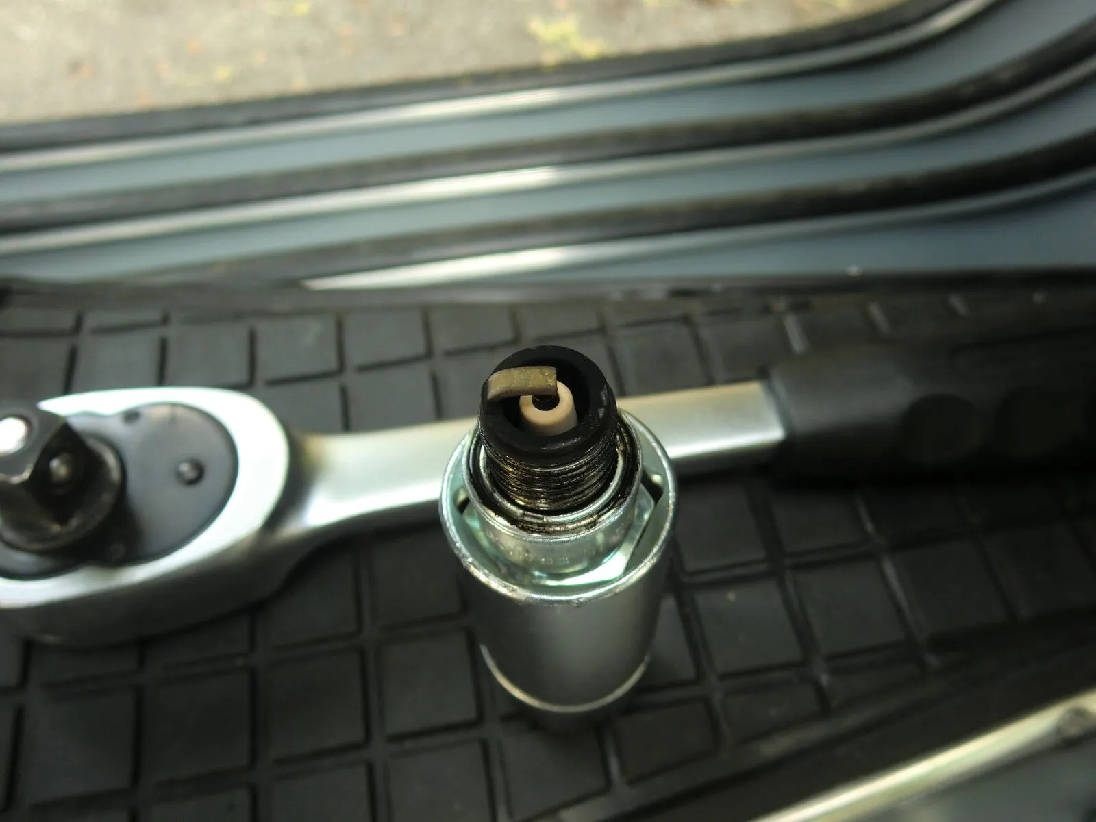

Kerzenbild ist leicht braun, tendiert zu mager....Dieses Setup möchte ich jetzt noch mit einem Schieber ohne Cutaway testen, da ich denke, dass genau dieser zu der Abmagerung führt.
Kmetti hat es mit dem hinter einem LKW herfahren oder Gasgeben und bis 70% Schieberöffnung abmagernd wirkend, beschrieben.
Ich denke, wenn ich diesen normalen Schieber verbaue, sich die Kerze rehbraun färbt.kmetti: Woher bekomme ich so einen Schieber???? Hast Du evtl. einen für mich? Und, ein riesen Dankeschön an Dich für diese wirklich interessanten Beiträge und Deine endlose Geduld!!!!

Gestern nochmal probiert im Stand, 52/140 war im Stand zu mager, Kerze relativ hell, ausserdem sehr schlechte Gasannahme.
Dann wieder 50/120 und LLGS 3/4 raus, gute Gasannahme und dunkle Kerze, im Stand wohlgemerkt.
Tja und zu meinem Erstaunen, weil vorher auch noch HD 130 rein gemacht, Kerze bei ca. 700-800m Knallgas, wieder hell...grüble, grüble...
