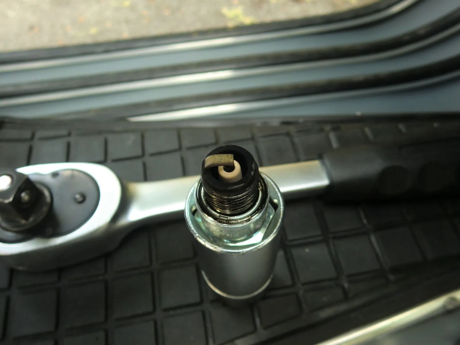

    Zitat von opferkind
    So Jungs,
    ich war ja beim Anrollern in München.
    Meine Reuse ist mit diesem Setup ganz gut gefahren und ich war sehr zufrieden mit der Gasannahme und beim Anfahren.
    Mein jetziges Setup:
    Zündkerze: NGK B8HS (habe ich vor dem Anrollern neu eingeschraubt)
    Mischrohr BE3/160
    Hauptdüse 122
    Nebendüse 55/160
    Cutawaynut hat 1.5mm
    Gemischschraube 1,5 Umdrehungen rausgedreht.
    Kerzenbild nach ca. 120km:
    Jetzt fällt mir auf, dass wenn ich das Gas beim fahren wegnehme, sie beim Ausrollen (Kupplung nicht gezogen!) mit jedem Pöff, Pöff ausm Auspuff, sich einbremst, also zuckelt. Ist das normal?
    Ausserdem stelle ich ein Rasseln beim Gasgeben fest, dass sich so anhört wie als wenn das Gepäckfach scheppert/rasselt.
    Ist das das sogenannte KLINGELN???!!
    Bin ich vielleicht doch zu mager unterwegs?
    Kann es auch an der neuen Kerze liegen?
    Ich habe die alte Kerze noch hier. Ist aber dasselbe Modell. Können die auch unterschiedlich sein?
    D.h. zu heiss => Klingeln?

    Das Rasseln, wovon wir schreiben, was ist das, das berüchtigte Klingeln??? Was hat die HLKD Deiner Meinung nach damit zu tun, HLKD runter, weniger Luft,
    ergo fetter bei hohe Drehzahlen oder im gesamten Drehzahlband?
    Ich habe das Gefühl, ich bekomme derzeit noch nicht mal den LL und die LL-GS bei egal welcher ND eingestellt. Wüsste nicht wie mager ich mit der LL-GS werden soll, dass der Motor bei wirklich niedriger LL-Drehzahl sofort aus geht, sobald ich die LL-GS komplett eingeschraubt habe...der taktet immer nach bzw. brauch seine Gedenksekunde, egal wie niederig vorher der LL war...

    sprotzen ist für mich ein Synonym für zu fett. Viertakten nicht unbedingt. Viertakten kann eventuell mit zu fett einhergehen, ich denke aber, dass es häufiger auf Resonanzen zwischen Motorspülung und Auspuffdruckwellen, die sich gegenseitig überlagern zurückzuführen sein wird.
    Ob das Rasseln bereits zerstörerisches Klingeln ist oder nicht, kann ich dir aus glücklicherweise fehlender eigener Erfahrung nicht direkt sagen. Ich hatte nach kurzzeitigen rasselnden Phasen entweder eine weiße Kerze oder auch schon deutlich weniger Russablagerungen im Brennraum. D.h. der Motor brennt alles weg und irgendwann wohl auch die Substanz ...

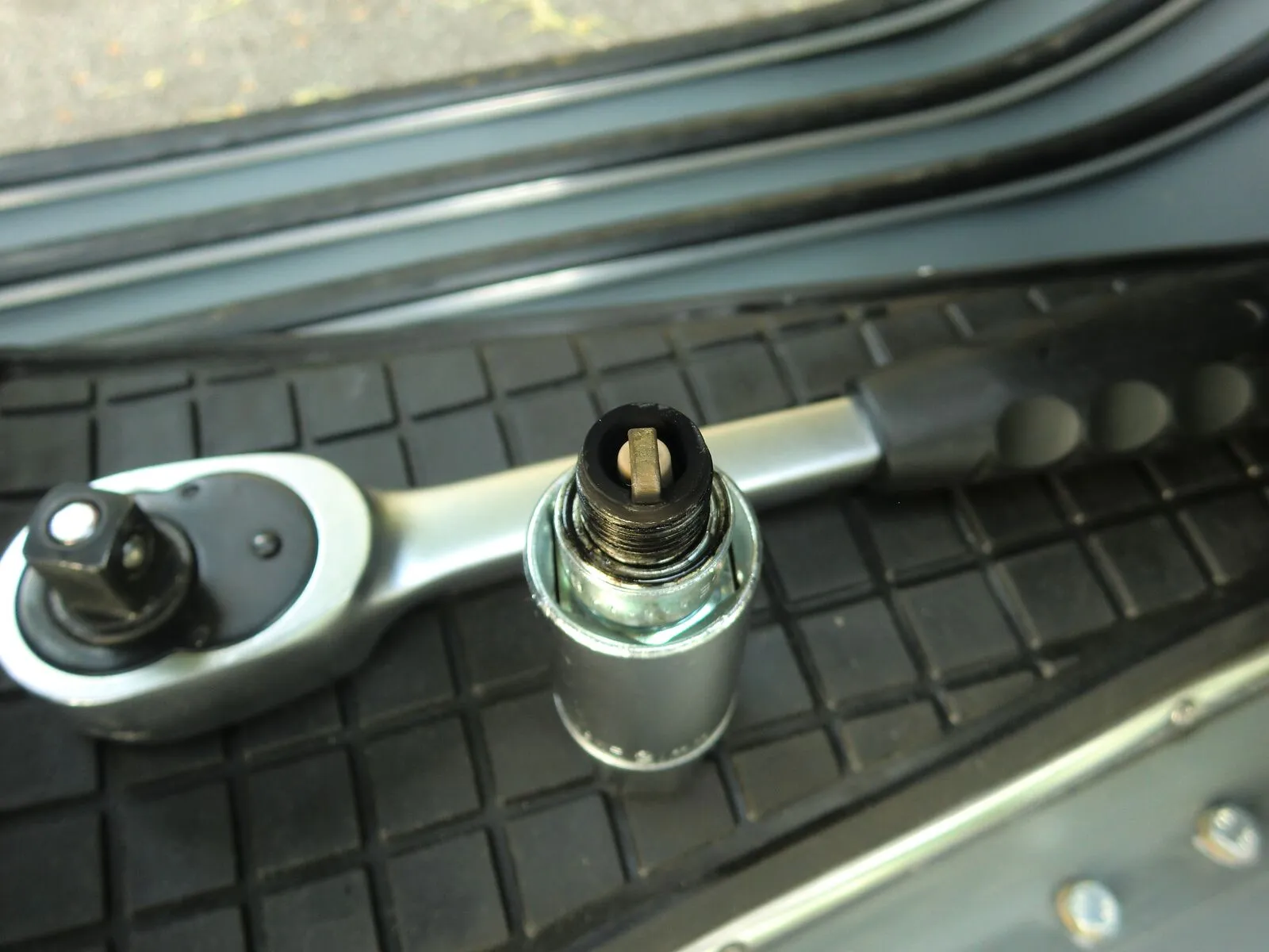

    Ich bin jetzt mal mit diesem Setup 30km gefahren:
    BE3 HLKD160
    HD 128
    ND 52/140
    Dieses Scheppern ist zum größten teil weg, aber ich glaube nun wirklich, dass das was anderes ist und kein Klingeln.
    Sie fährt jetzt wieder zuuu fett, das merke ich richtig, besonders beim Gasgeben.
    Kerze hab ich noch nicht angeschaut.
    Ich werde nachher mal mit ner 122 HD fahren und schauen wie sie dann läuft.

    So Männers!!!!
    Ich habe mein Setup gefunden: :+8
    MR BE3 160
    HD 125
    ND 55/160
    Gemischschraube 1,25 Umdrehungen rausgedreht.
    Kerzenbild ist leicht braun, tendiert zu mager....
    Dieses Setup möchte ich jetzt noch mit einem Schieber ohne Cutaway testen, da ich denke, dass genau dieser zu der Abmagerung führt.
    Kmetti hat es mit dem hinter einem LKW herfahren oder Gasgeben und bis 70% Schieberöffnung abmagernd wirkend, beschrieben.
    Ich denke, wenn ich diesen normalen Schieber verbaue, sich die Kerze rehbraun färbt.
    kmetti: Woher bekomme ich so einen Schieber???? Hast Du evtl. einen für mich? Und, ein riesen Dankeschön an Dich für diese wirklich interessanten Beiträge und Deine endlose Geduld!!!!
    @all: mittlerweile weis ich auch woher dieses Geschepper kommt. Zum einen ist es wirklich mein Handschufach und zum anderen habe ich radiales Spiel am Lüfterrrad. D.h. das wahrscheinlich mein Limalager den Geist aufgibt und ich daher eine Unwucht und damit verbundenes Geklacker und Geschepper breit macht. Werde wohl spalten müssen..... :+5

    • May 14, 2011 at 06:48
    • #100
    Das kann ich von mir leider noch immer nicht behaupten!
    Gestern nochmal probiert im Stand, 52/140 war im Stand zu mager, Kerze relativ hell, ausserdem sehr schlechte Gasannahme.
    Dann wieder 50/120 und LLGS 3/4 raus, gute Gasannahme und dunkle Kerze, im Stand wohlgemerkt.
    Tja und zu meinem Erstaunen, weil vorher auch noch HD 130 rein gemacht, Kerze bei ca. 700-800m Knallgas, wieder hell...grüble, grüble...
    Na ja, als nächstes noch ne 132-135 HD besorgen, Lufi ohne Loch rein und dann mal weiter testen aber eines ist mal klar, kein Motor ist wie der andere und ich scheine mir nen Säufer gebastelt zu haben :-(((
