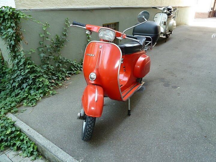

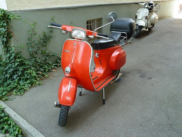

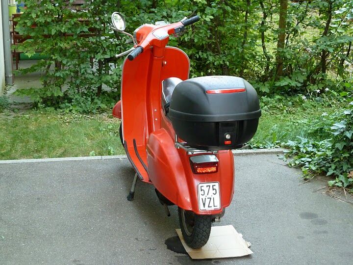

    habe diese Vespa vom Erstbesitzer gekauft. Er versichert mir hoch und heilig, dass er sie damals so beim Händler gekauft hätte und nie etwas an Lenker oder Kaskade geändert hat.
    Laut Scooter-Help ist es eine V50R von 1981 (passt auch zum damaligen Kaufvertrag und den Fahrzeugpapieren), allerdings müsste sie doch dann eine Rundlicht sein, oder?
    Das Schild über dem Kennzeichen zeigt auch "Vespa 50" und es steht nichts von "Spezial" oder so.
    Gab es damals "Hybride" oder wurde da vom Händler gepfuscht?
    Evtl. hat ja jemand eine Idee...

    die hat nen speziallenker nachträglich draufbekommen -
    siehst du dran, daß sie ne blechnase hat, specials haben immer plastikkaskaden :)
    es sei denn jemand hätte ne plastiknase in ruli-optik draufgeklebt, aber ohne ruli-lenker macht das keinen sinn 8|
