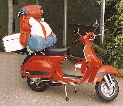

    An den beiden Backen meiner Vespa sind noch schwarze Plastikabdeckungen (ca. 15 cm hoch und über die komplette Länge). Auch die sollten dann natürlich wieder schön sein.
    Das ist nicht meine Vespa, sondern eine aus dem Internet. Aber hier siehst du die schwarzen Teile ganz gut.
    Gibt´s dafür und die Teile vorne ein Pflegemittel, auf das Ihr schwört?
