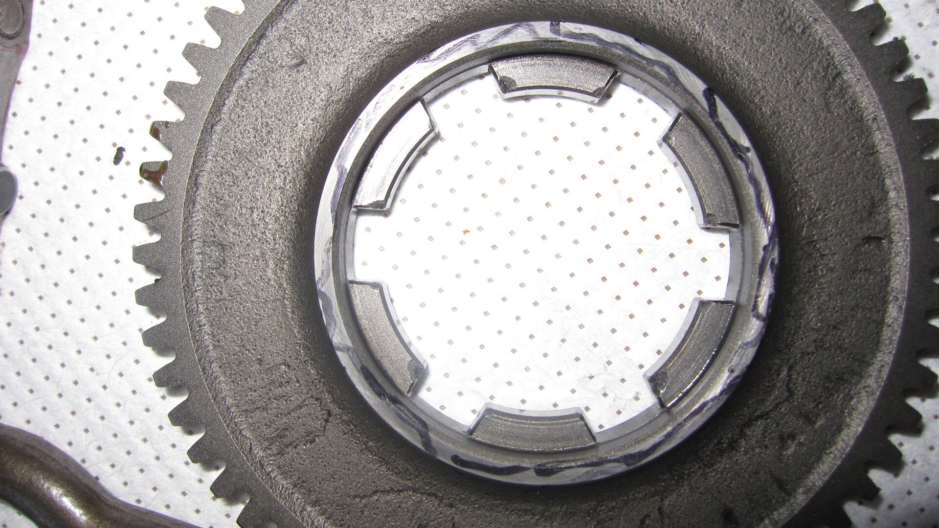

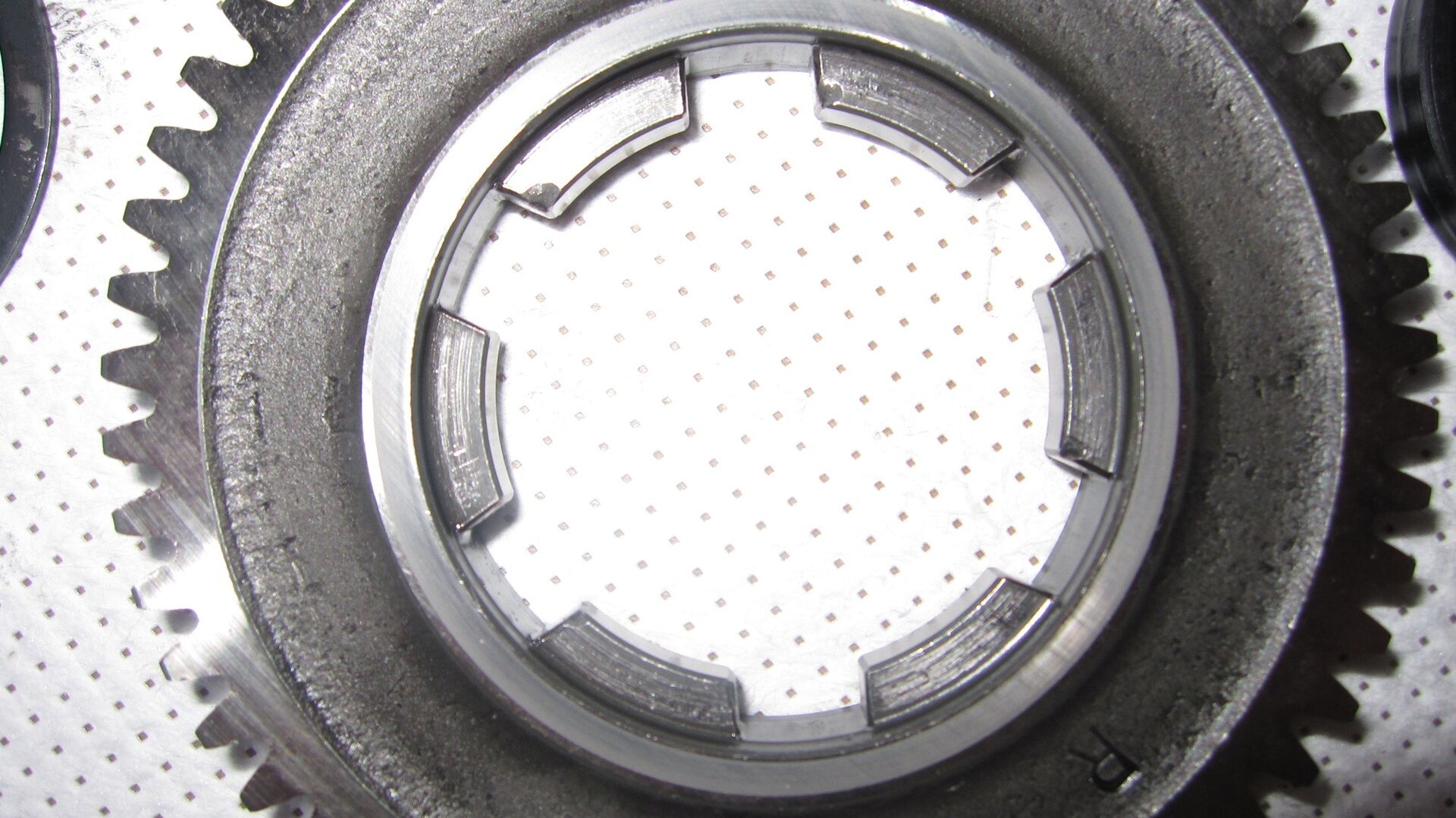

    - 1. und 2. Gangrad wg. Ausbrüchen (3. Gang zeigt keine Ausbrüche)

    1. Gang
    2. Gang

    die gangräder würde ich lassen, dus olltest große probleme kriegen, neue zu finden für ne erste serie. die sind nämlich anders als die vonner normalen 3 gang. unter anderem sind die breiten leicht unterschiedlich. die schaltklaue kannst du wechseln, musst du aber nicht, durch die breiten flanken neigen diese klauen, insbesondere wenn du nur 50 kubik fährst (selber schuld, mach 75 minimum...) nicht zum springen. natuerlich solllte das getriebe korrekt distanziert werden :)

  • Also wenn du wirklich nur bei 50ccm bleibst, würde ich die alten Gangräder auch nocheinmal einbauen.

    Im Ernst: Klaue is noch gut, keine Bedenken. Neue kostet ja nicht wenig. Und dass die Getriebescheiben bei ersten Serien anders sind wäre mir neu. Antriebswelle ja, aber Getriebescheiben??? Also die letzten Erstserienmotoren die ich auf dem Tisch hatte da hab ich keinen Unterschied feststellen können. Wenn du willst kannst die ja erneuern.
