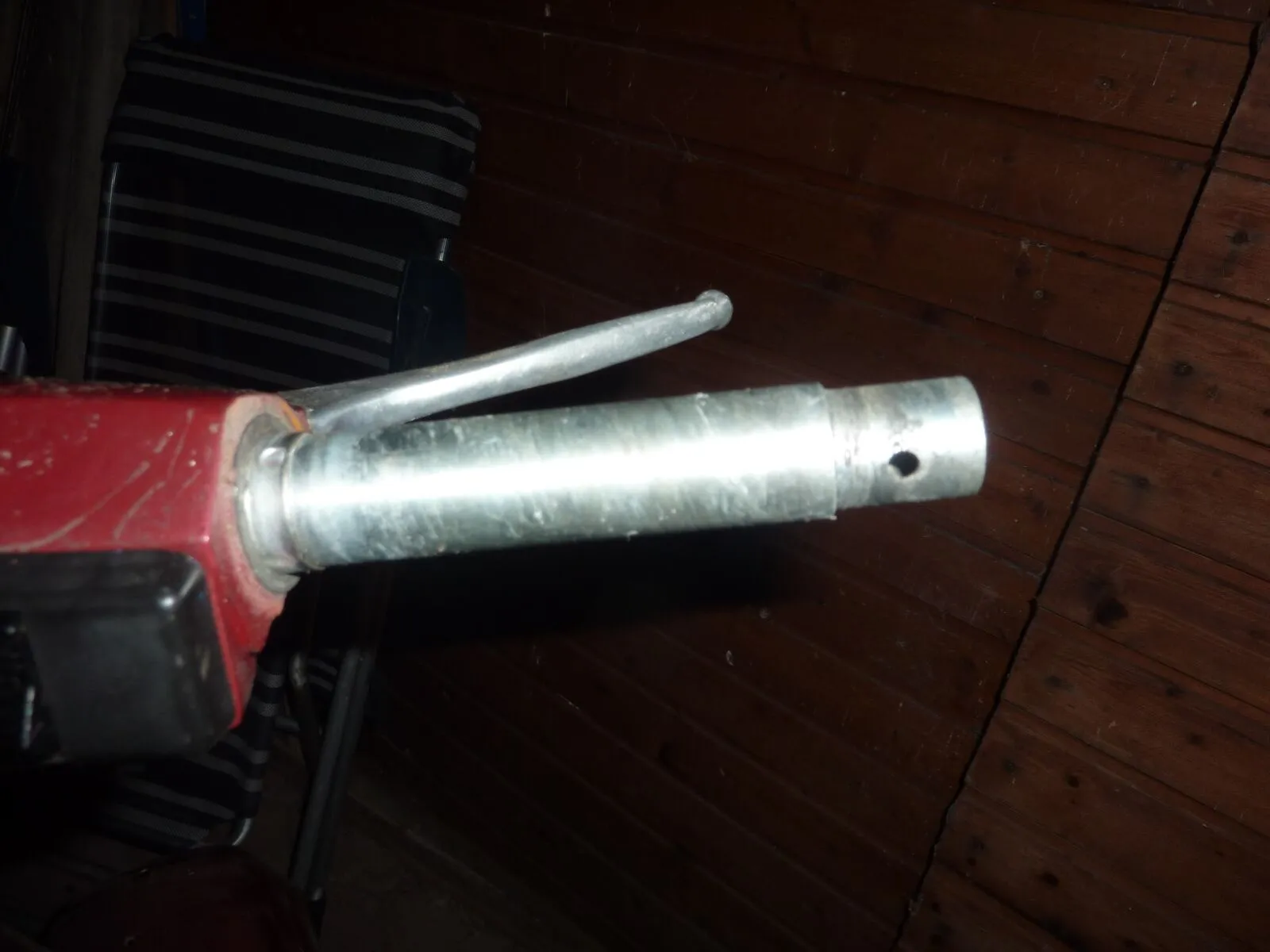

    Hi Leute , die Suche hat nix ergeben , jetzt seid Ihr gefragt . Restauriere grade ne v50 Bj 83 , hab den Rahmen und Lenker alles in Einzelteilen bekommen . Jetzt soll sie Lenkerblinker bekommen , die Innenrohre und die Teile im Lenker sind alle da , nur frage ich mich wie die Blinker aussen befestigt werden... Hat mal jemand Bilder davon ? ! Die Endkappen sind auch vorhanden schnall das grad nicht mit den löchern am Ende der Rohre . Die sollten überein stimmen für die Montage der Blinker und das tuen Sie aber nicht bei mir...
    Der Schaltweg und Gasrolle passen auch , aber diese mist Hülsen bekomm ich nicht dran... Die Explosionszeichnungen von SIP hilft mir nicht weiter...

    • May 28, 2011 at 23:25

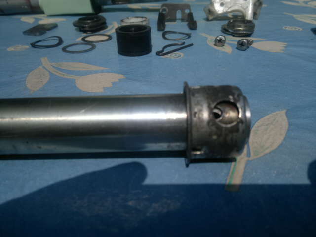

    ja die buchsen hab ich , allerdings wenn ich die Blinker daran befestige lassen sich die Rohre nicht mehr drehen , Bilder mache ich morgen mal und stell sie ein, hab nur ein Foto hier als Muster :
    Habs so montiert .
    Die innenrohre bleiben stehen und die äußeren sollten sich drehen....
      • 106.58 kB
      • 800 × 600
      • 495
    • May 29, 2011 at 10:53
    Bei mir passen die Löcher der Endrohre nicht übereinander , sehr komisch ... hat mal jemand ein Bild wie es aussehen soll ?

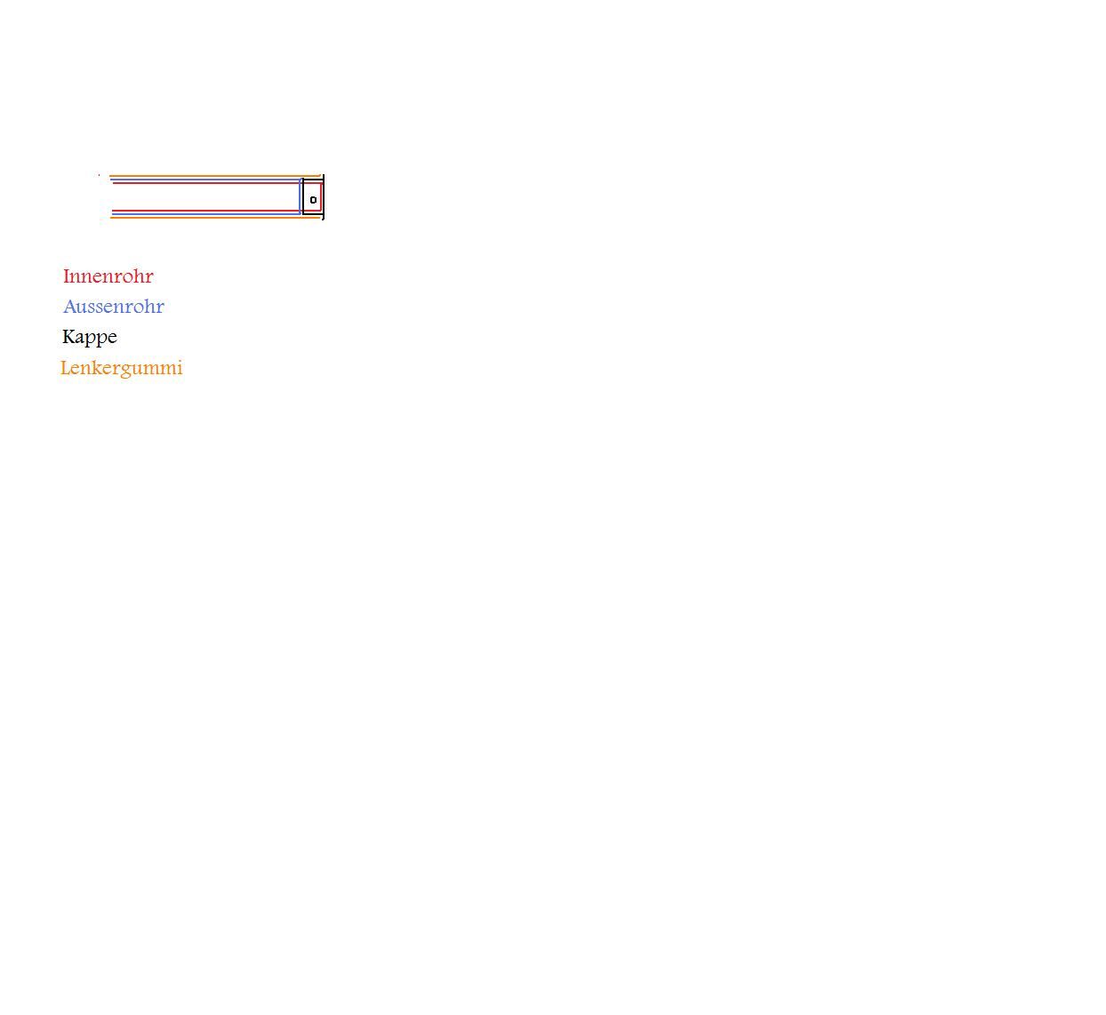

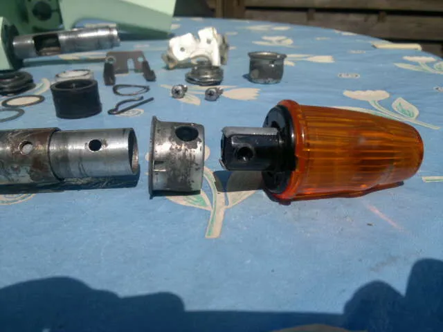

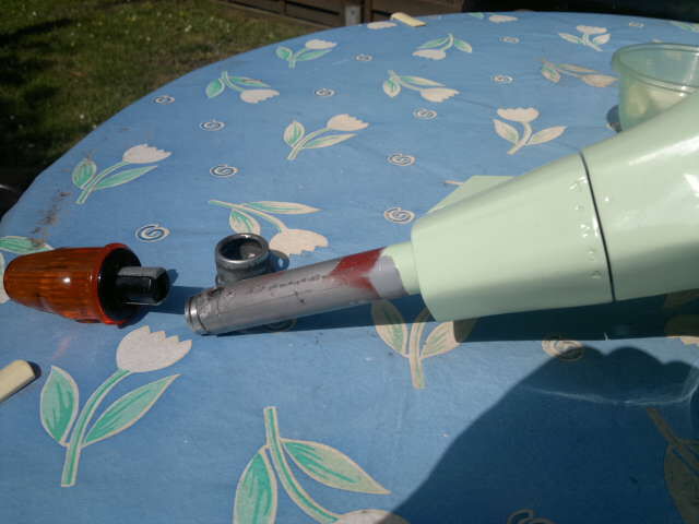

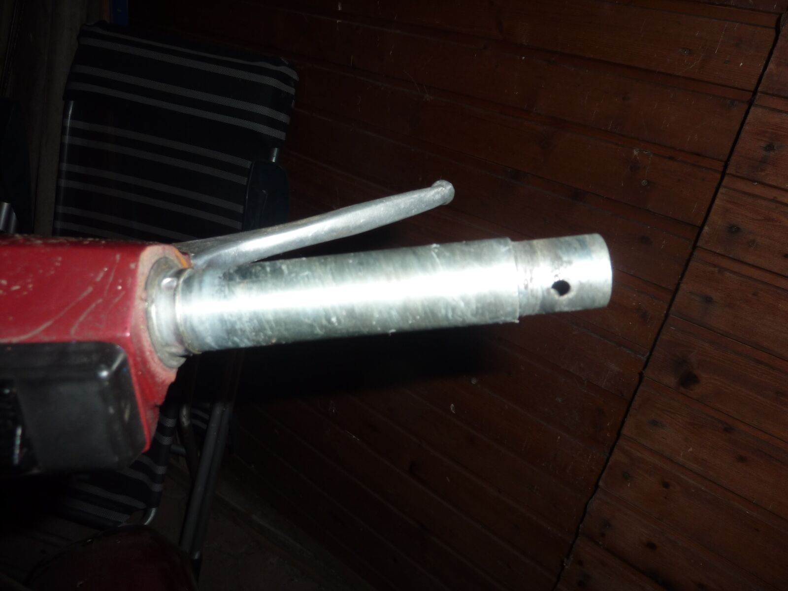

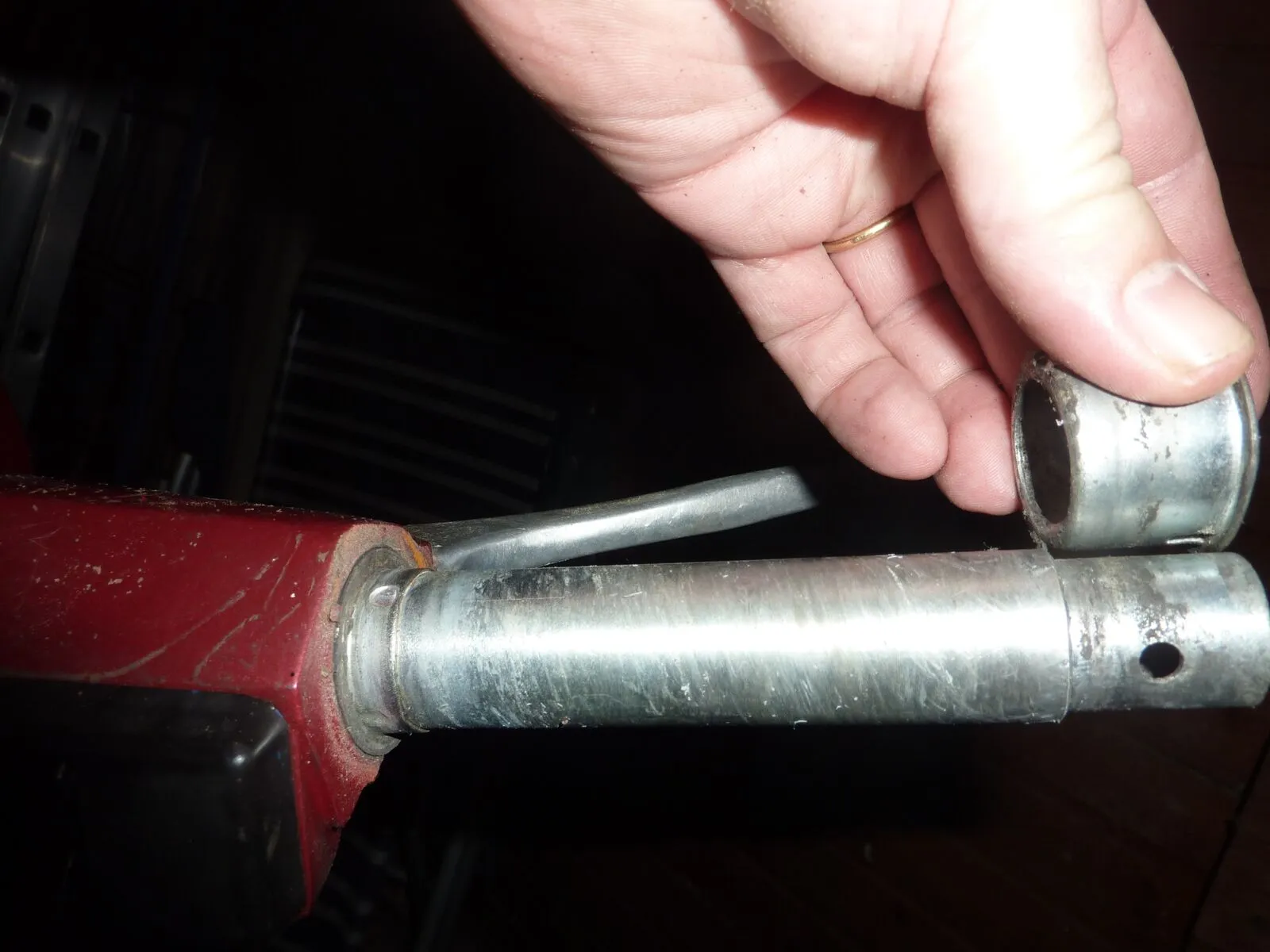

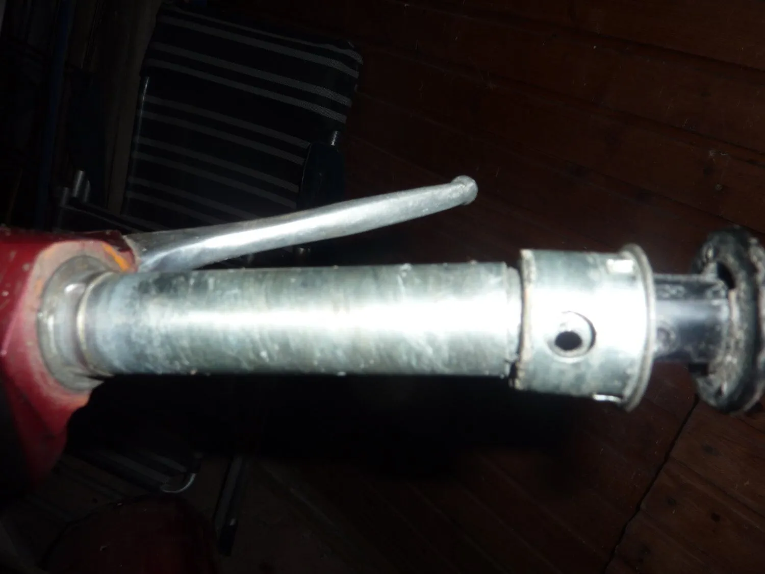

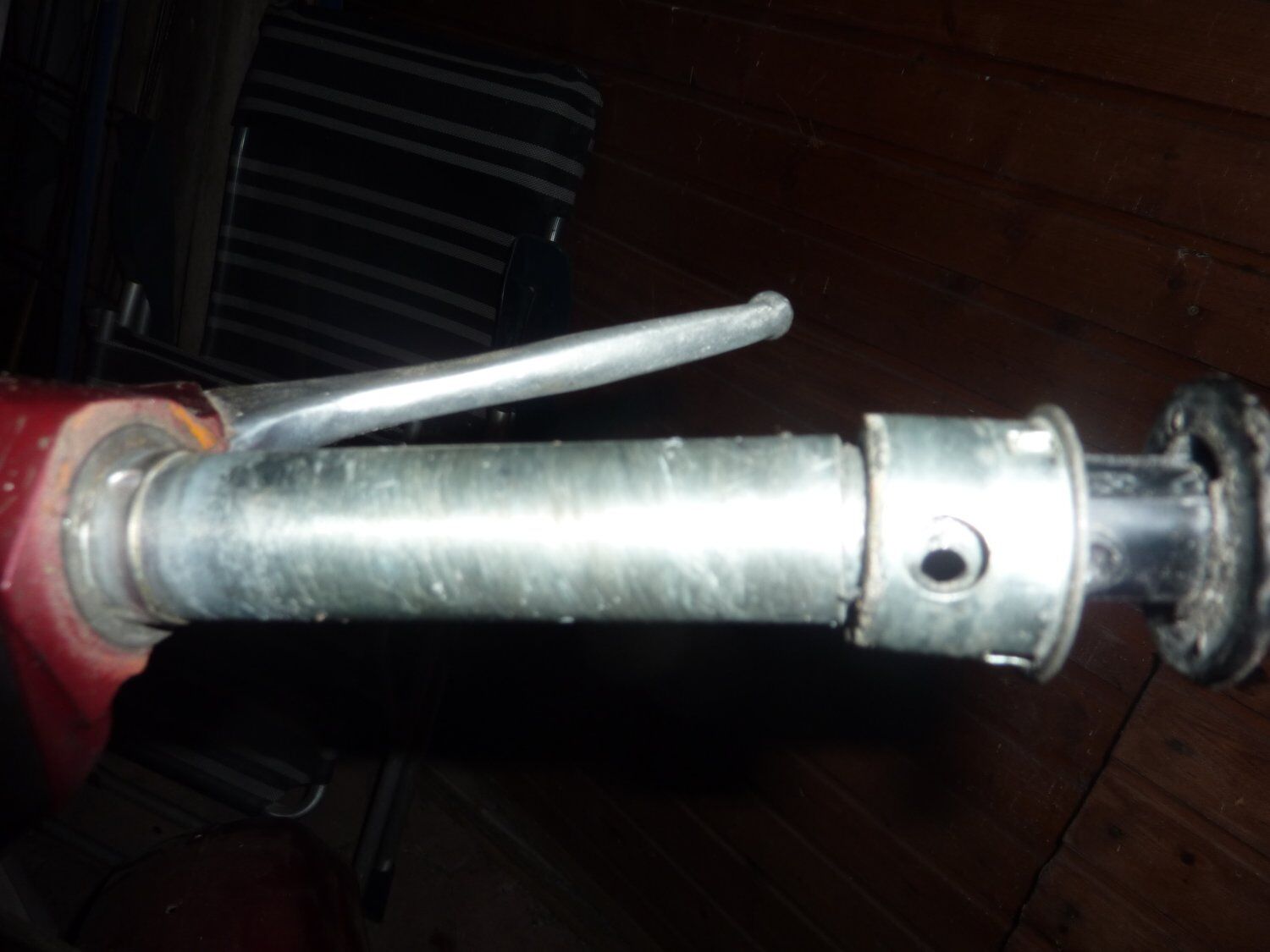

    So jetzt hier die Bilder, hab schon fast die vermutung das ich 2 Schaltrohre hab ....guckts euch an
    Links hab ichs zusammen und geht auch ....

    • May 29, 2011 at 16:17
    Meiner Meinung nach hast du die Innenrohre vertauscht. Die Kappe gehört nämlich mit der Verdickung Richtung Blinker und sitzt auf dem Außenrohr auf. So wie es bei dir aussieht mußt du am Schaltgriff die Kappe über das Außenrohr stülpen.
    Die Kappe verlängert praktisch den Griff weshalb die Gummigriffe für Lenkerendblinker auch um die Größe der Kappe länger sind.

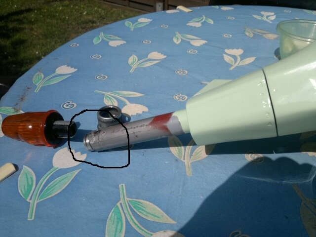

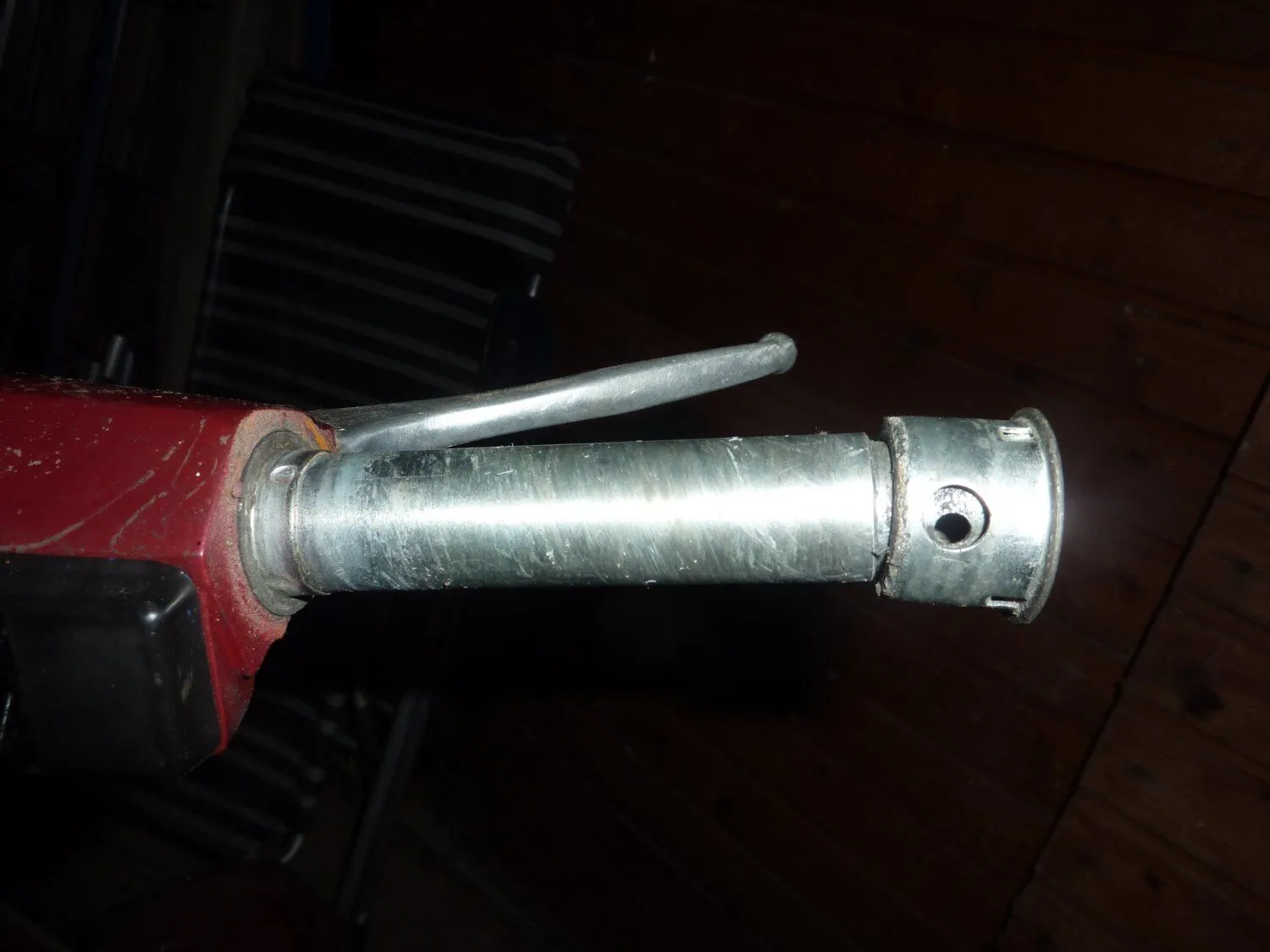

    • May 29, 2011 at 18:06
    Mit der Verdickung richtung blinker ? das geht überhaupt nicht da die Hülsen innen noch kleine Rastnasen haben ...und der innen durchmesser ist kleiner als das Außenrohr wo der Griff später sitzt...
    Wozu dienen denn diese kleinen Rastnasen ? Meiner meinung nach dienen die doch nur zur Zetrierung der Hülse auf dem Rohr oder ?

    • May 29, 2011 at 18:31
    Wie Rassmo schon sagte, müssen die Verdickungen bzw. die drei Haltekrallen der Lenkerendbuchse nach außen hin zum Blinker zeigen. Und checke nochmal die Innenrohre. Die sind nämlich unterschiedlich und wenn die vertauscht werden, passt es auch nicht mehr mit dem Weg des Schalt- bzw. Kupplungsrohres und auch nicht mit den Fenstern für die Bowdenzüge. Hatte den gleichen Mist auch schon und bis ich das beim Zusammenbau gemerkt hatte, war fast eine ganze Nacht rum. Musste bei mir, als das endlich alles so gesessen hat, das alles funktionierte auch 2-3 mm von meinem Außenrohr wegnehmen, da sonst der Abstand von der Lenkerendbuchse mit den Haltekrallen zum Blinker nicht gestimmt hat und die Freigängigkeit hinten am Blinker blockierte. Frage mich nicht warum, war einfach so. :-3
    Ach ja: Musste die Haltekrallen bei mir auch etwas nach innen drücken, da die nicht mehrrichtig gegriffen hatten.

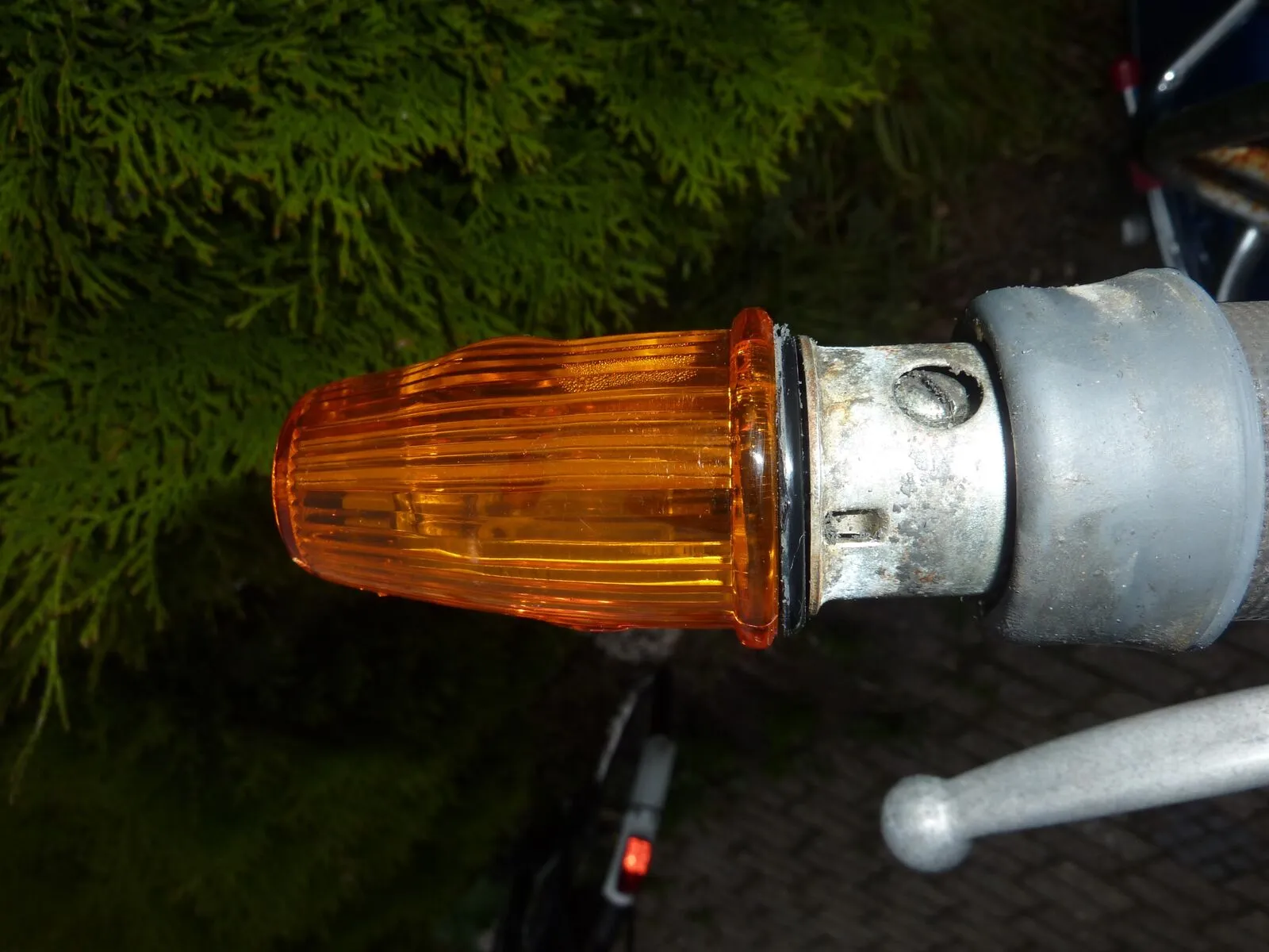

    • May 29, 2011 at 20:35
    So muß es aussehen. Und das Griffgummi, wenn es wieder vorgeklappt ist, verdeckt die Kappe.
    • May 29, 2011 at 21:30

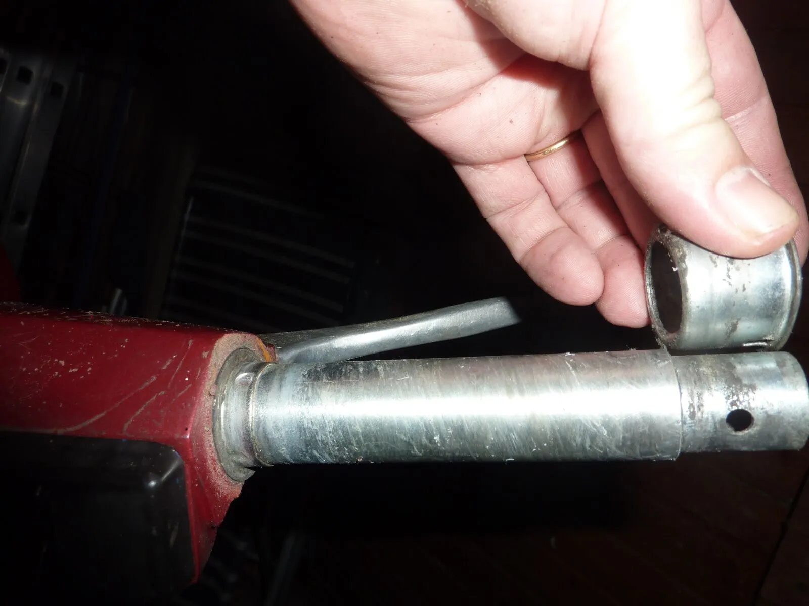

    Ah Danke , und genau so passen die Kappen nicht auf die Lenkerenden !!! Dann dreht sich also die Hülse mit Griffgummie und die Schaube ist fest im Blinker verschraubt !
    Gabs da unterschiedliche ? Meine v50 ist Bj 83 und ne Deutsche 12 V Version
    Oder ich werd die Hülsen aufweiten das sie über den Lenkeraussenhülsen passen...

    • May 29, 2011 at 21:34
    Neeeiiiin, sie passen nicht über die Lenkeraußenhülsen. Die Kappe verlängert praktisch die Lenkeraußenhülse bis auf die Länge der Innenrohre.

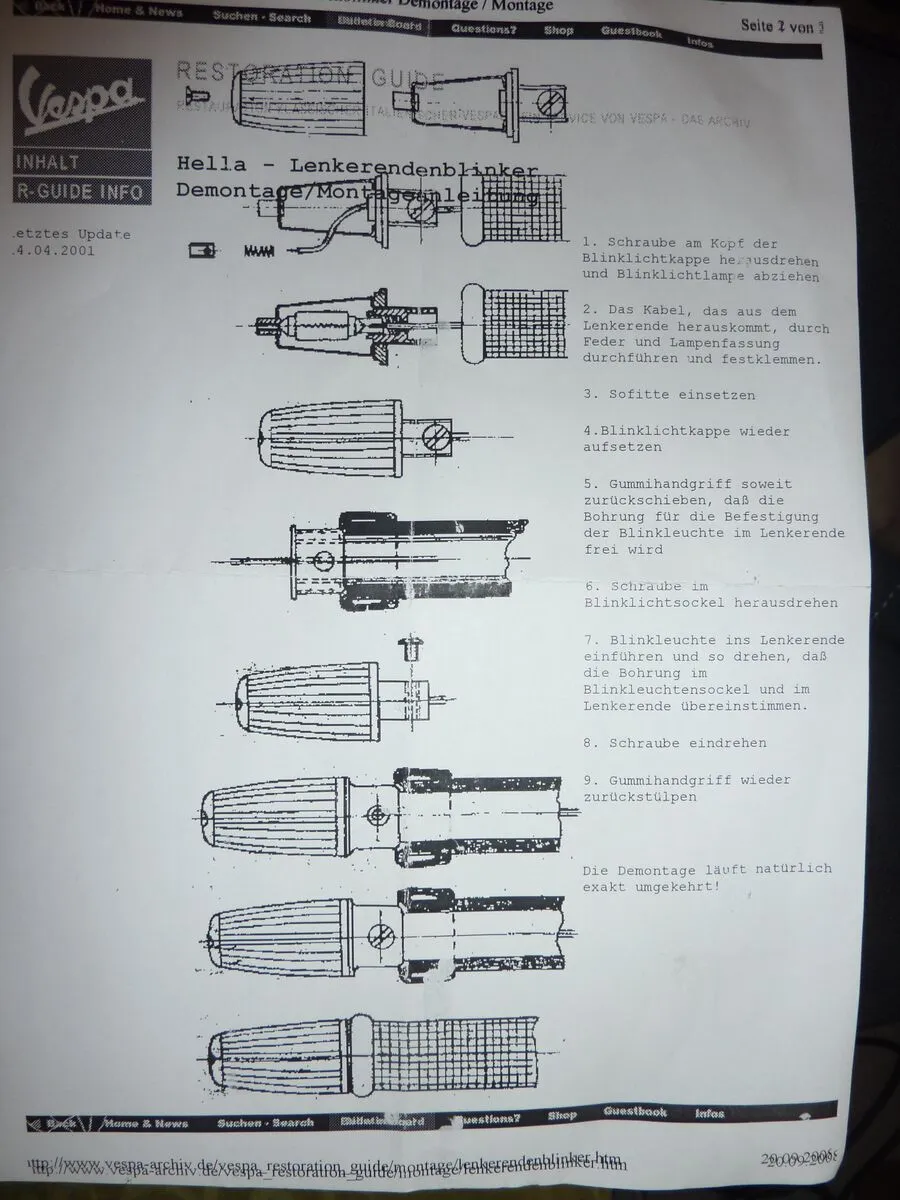

    • May 29, 2011 at 21:48
    Ich hab meinen Beitrag oben editiert. Die Blinker haben keinerlei Verbindung zu den Außenhülsen, dürfen sie auch nicht da sie sich sonst drehen würden.
    In deinem Bild 29052011300 siehst du das Loch im Innenrohr. Wenn du den Blinker reinsteckst wird er dadurch festgeschraubt. Dazu kannst du die Kappe, die vorher drübergesteckt wurde, so drehen das das Loch der Kappe so steht das du mit dem Schraubendreher drankommst. Und die Kappe stößt dann ziemlich genau am Außenrohr an. Deshalb vermute ich auch das du die Rohre vertauscht hast denn dein Rohr ist links zu kurz und rechts zu lang.
    • May 29, 2011 at 21:51
    Ok das könnte sein , werd morgen nochmal drangehen und berichte dann ...Vorab Danke

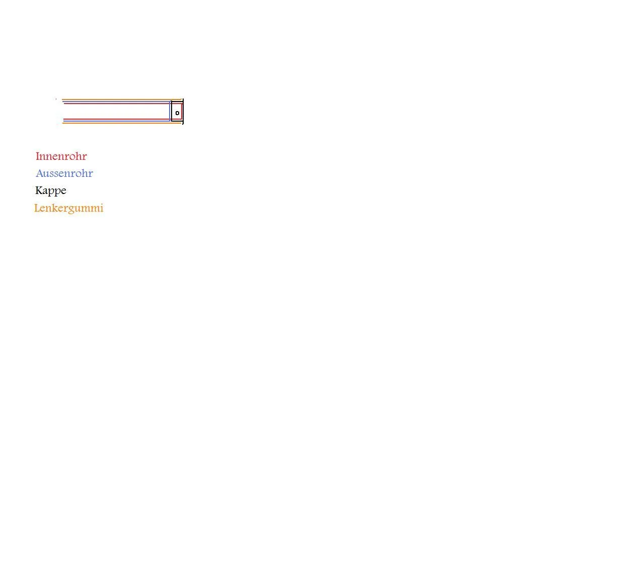

    • May 29, 2011 at 22:04
    So, das sollte jetzt sämtliche Unklarheiten beseitigen. So und nicht anders soll das aussehen.
