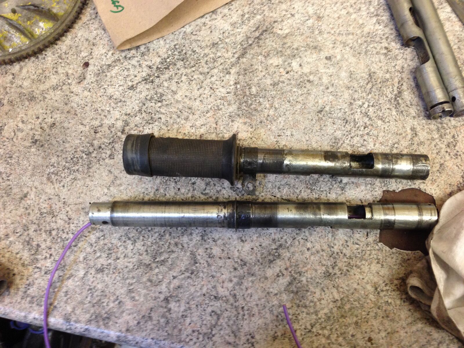

    Noch ein kleines Update für Lenkerendenblinkernachrüster
    Wie man auf den Bildern deutlich sieht hat Piaggio offensichtlich 2 verschiedene Versionen von Schalt- und Gasgriffen produziert.
    Die lange Variante entstammt eine V50 Spezial mit ehemals 4-fach-Blinker und ist ein gutes Stück länger als die serienmäßige Lenkerendenvariante.
    Um die 4 Fachgriffe umzubauen müssen diese gekürzt werden.
    Das Maß der Lenkerendenvariante beträgt 9,6cm auf beiden Seiten vom Anschlag bis zum Rohrende.

    Vermutlich ist der Preis gerechtfertigt aber ich hab schlechte Erfahrungen mit den Kleinanzeigen gemacht und bei der Summe möchte ich ungern mein Glück herausfordern! Hab inzwischen bei gsf ne Zeichnung gefunden. Aber mal was anderes wieso sind die Anordnung der Ausschnitte unterschiedlich? wie werden da die Kabel verlegt, also die von der Schalterseite? Und warum sin auf der Gasrohrseite auch Ausschnitte?

    Der blick durch die Glaskugel, hat mir nach deiner peinlichst genauen Fahrzeugangabe verraten, dass du eine V50 Spezial besitzt !?!
    Also, an der rechten Hand geht der Bremszug durch diese "Aussparungen" und an der Linke Hand der Kupplungszug .
    Da beim drehen(rechter und linker Griff) die Blinkerenden starr stehen bleiben, müssen diese Züge Platz haben, damit diese nicht abscheren ...
    Ich würde an deiner Stelle diese Rohre bei Egay kaufen( verhandeln macht Spaß), dann passt auch alles sehr Leichtgängig und Perfekt !
    Blinker Kabel, Züge ,Tacho, Schalterkabel usw. ist eine ganz schön miese friemelei :0(! Wenn dann irgendwas klemmt, weil du nicht genau gearbeitet hast , bekommst du außer dicke Finger auch noch nen dicken Hals...

    Was Du zusätzlich, für einen Originalaufbau, im Lenker benötigt ist ein Gegenhalter für die Rohre.Damit die Blinker sich nicht mitdrehen.
    Das ist ein gebogenes Blech sieht aus wie ein Geweih. Das wird mit dem Seilzughalter verschraubt.
