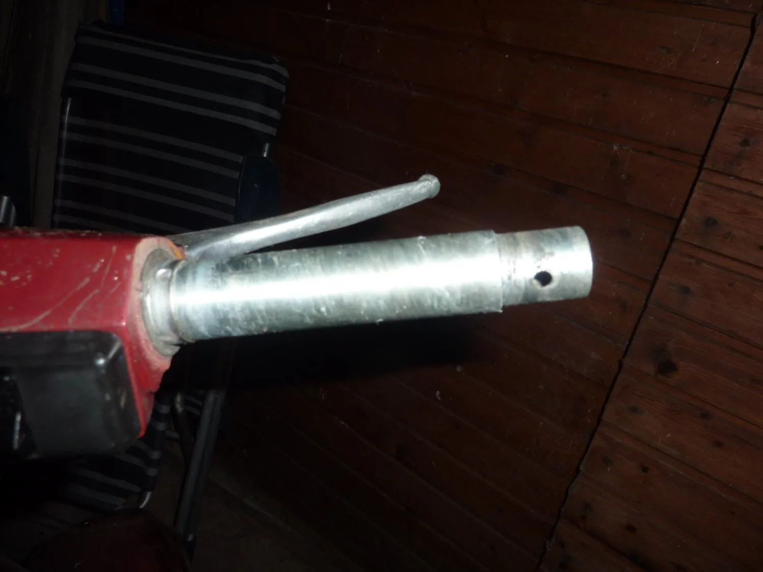

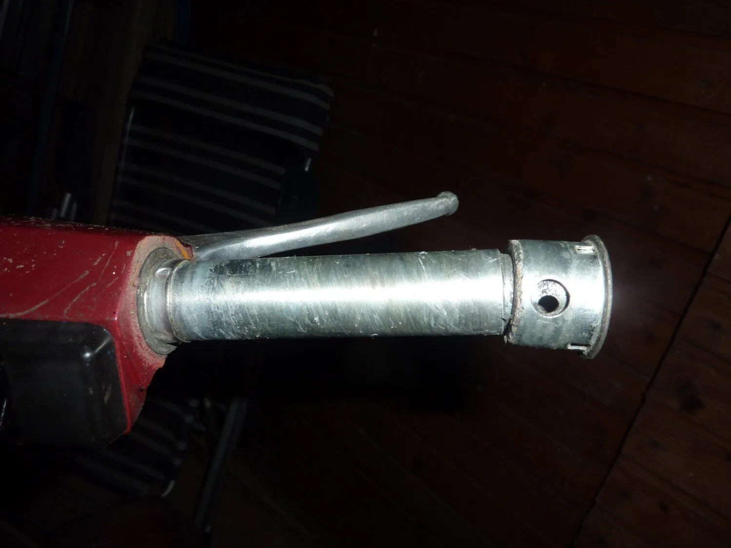

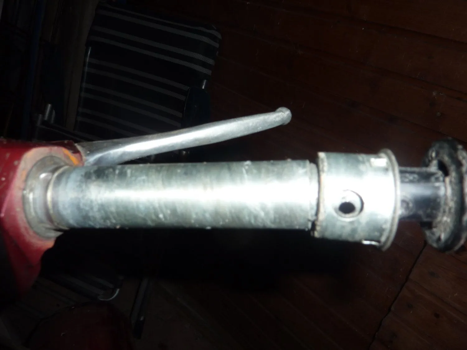

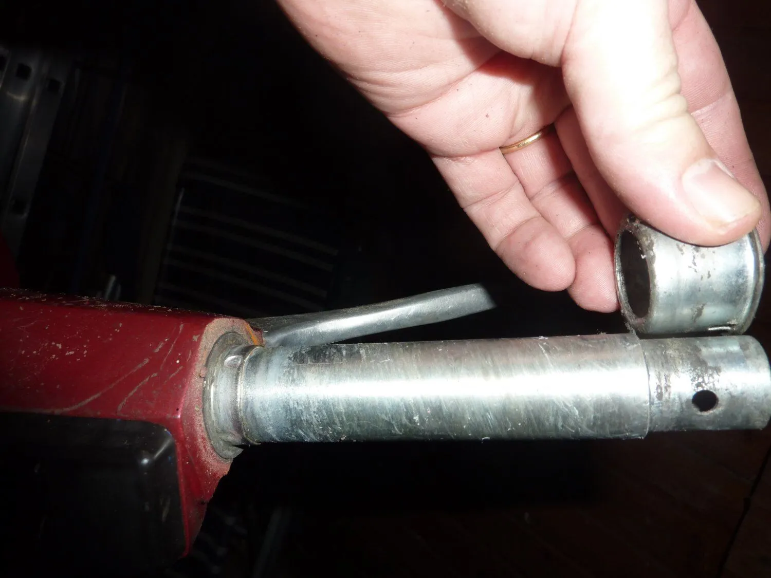

    Zur Montage der Lenkerendblinker benötigt man Innenrohre die fixiert werden damit sie sich beim Gasgeben und Schalten nicht mitdrehen.
    An diesen Innenrohren werden dann die Blinker befestigt. Dabei ist zu beachten das die Außenrohre von Gas- und Schaltgriff unterschiedlich sind, haben auch die Innenrohre unterschiedliche Länge. Das Innenrohr muß genau im die Länge der zu den Blinkern gehörenden Kappe aus dem Außenrohr ragen. Die Kappe wird auf des Innenrohr gesteckt, der Blinker in das Innenrohr und dann die Befestigungsschraube, durch die Öffung in der Kappe, durch das Innenrohr mit dem Blinker verschraubt. Die Kappe muß sich über der Schraube drehen lassen.
    Innenrohr ragt aus dem Außenrohr um
    genau die Länge der Kappe
    Die Kappe wird mit der Verdickungung nach außen aufgestecht und so gedreht das man durch die Öffnung das Loch im Innenrohr sieht.
    Der Blinker wird in das Innenrohr gesteckt und anschließend verschraubt.
    Das Griffgummi für Lenkerendblinker ist länger und bedeckt die Kappe. Hier im hochgeklappten Zustand um den Blinker zu verschrauben.

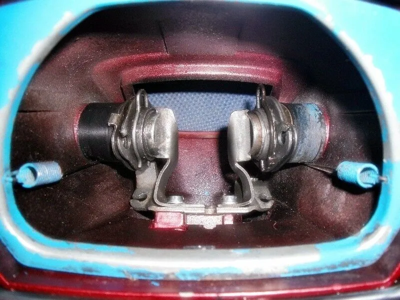

    Was Du zusätzlich, für einen Originalaufbau, im Lenker benötigt ist ein Gegenhalter für die Rohre.Damit die Blinker sich nicht mitdrehen.
    Das ist ein gebogenes Blech sieht aus wie ein Geweih. Das wird mit dem Seilzughalter verschraubt.
