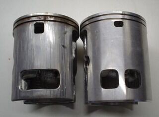

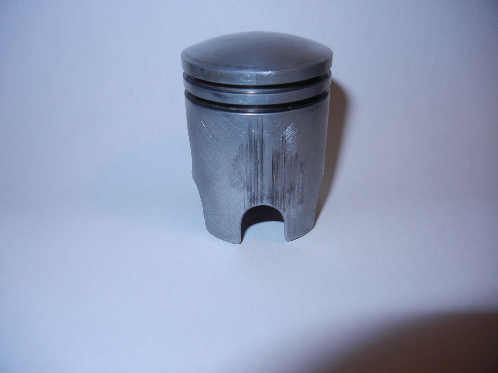

    Hast du mal ein Bild von einem deiner 50-er Kolben mit Fenster?
    Wie dimmensionierst du die? Wir haben im HP4-Zylinder, ja wie im Orginalen kein Fenster für den Boostport, sondern eine durchgehende Öffnung wie für die seitlichen Überströhmer...

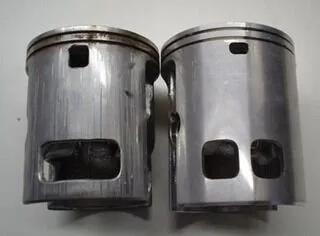

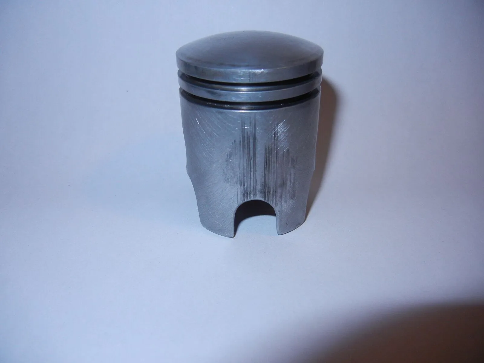

    bitte schön.
    ich fräs auf die höhe vom seitlichen kolbenhemd. ich glaube sonst wird der kolben zu instabil.

    so hats mir shcon einen zerlegt...
    drum mach ich jetzt immer ein "richtiges fenster" rein, so dass unten noch ein steg die beiden schmalen teile verbindet.
    mir hats nämlich genau so eine schmale stelle irgendwie abgebrochen.. seitdem steg passiert es nicht mehr...

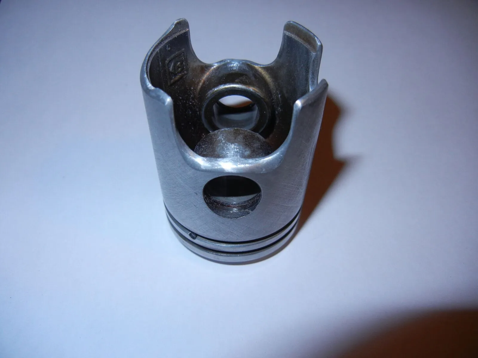

    bild hab ich keines, aber das sieht eben so aus wie 100 andere ihre kolbenfenster fräsen...
    ich kuck mal...
    so da hab ich was...
    wie der linke... nur ohne das fenster oben unter den ringen... nur das untere fenster mach ich rein... und zwar ziehmlich genauso wie es da ist...

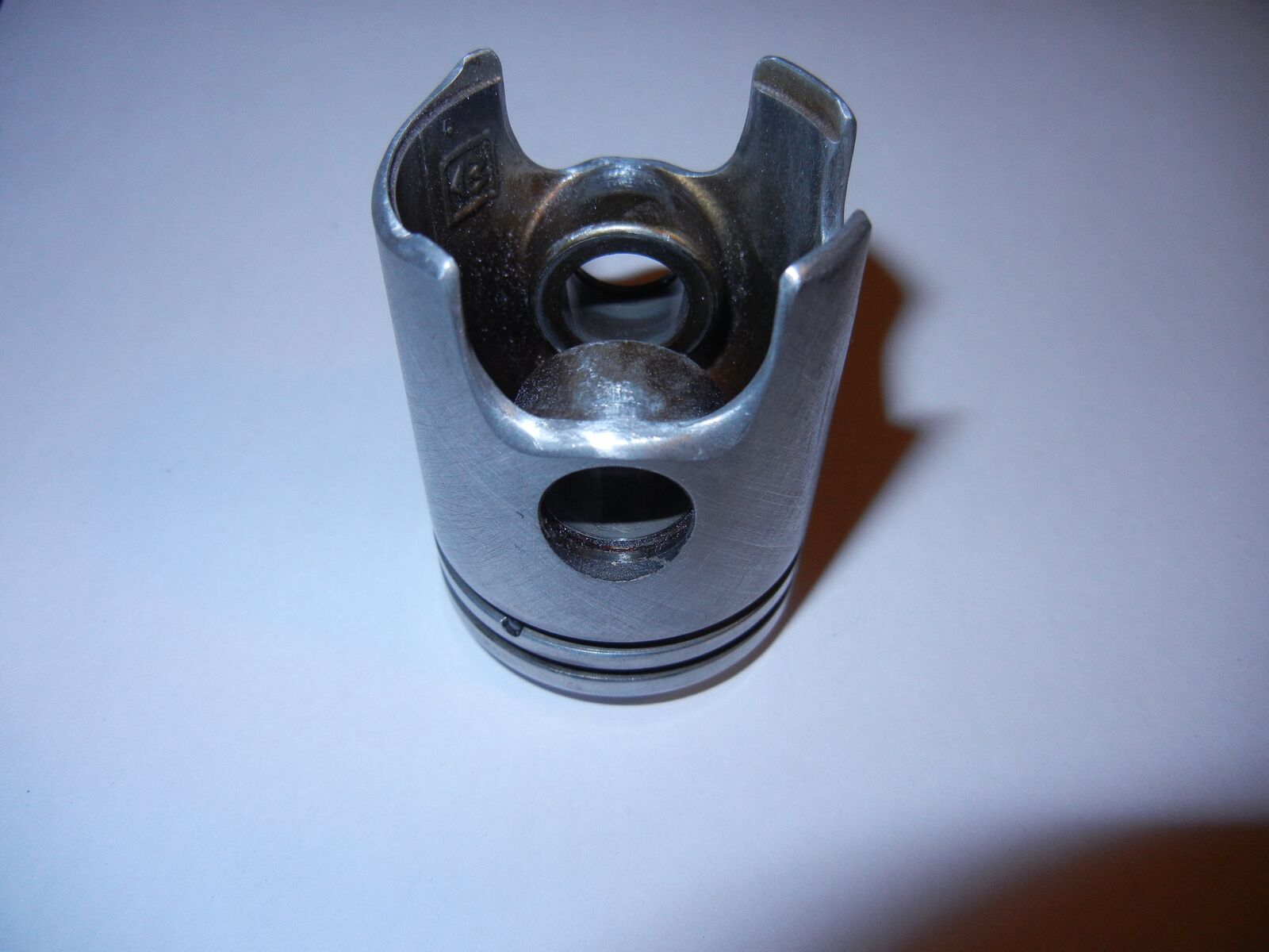

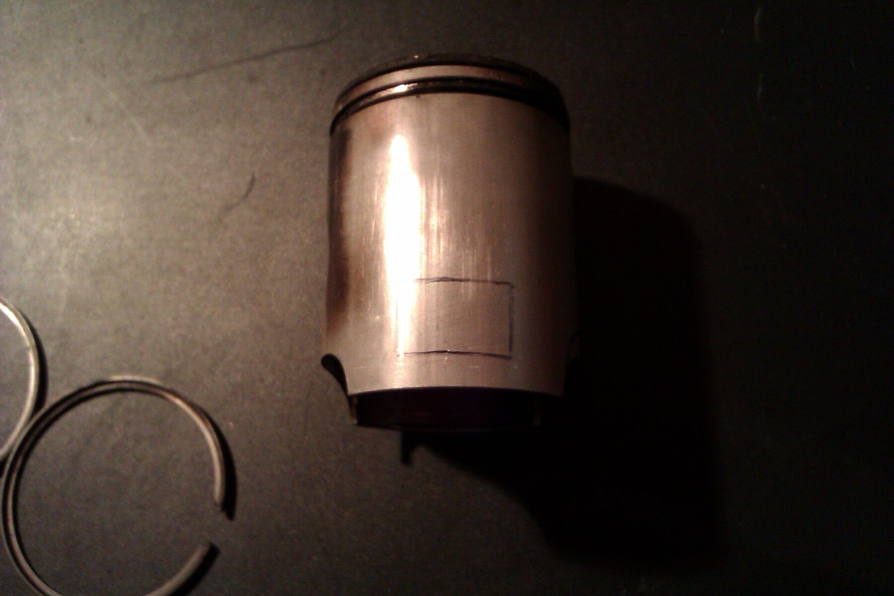

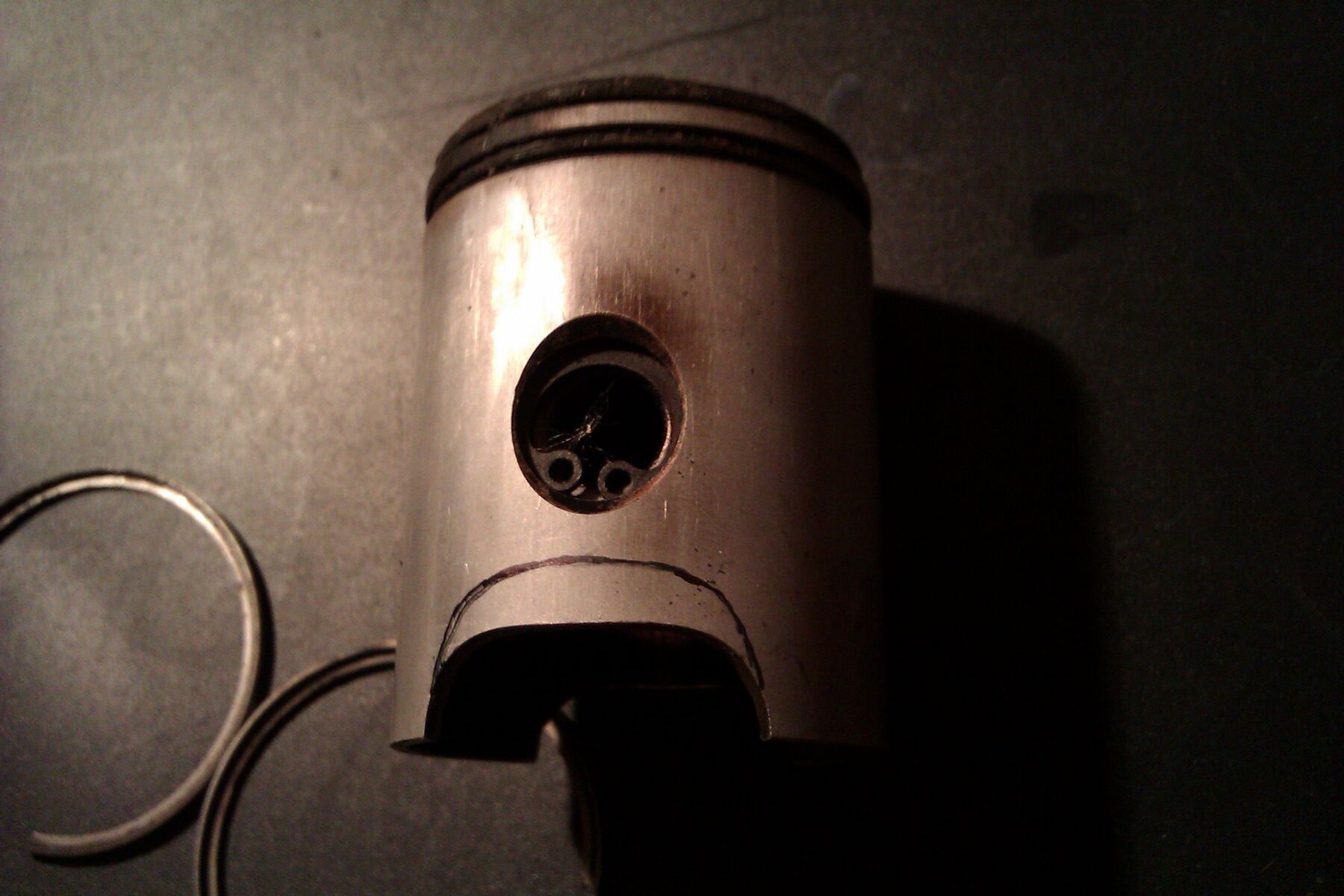

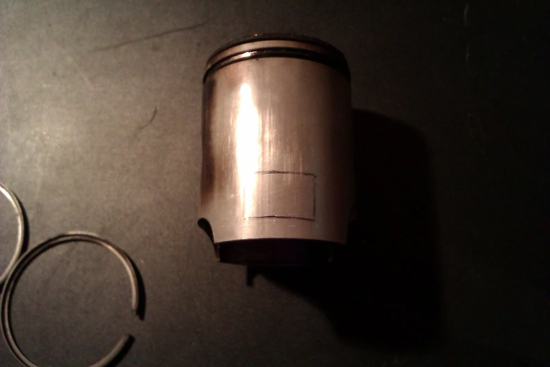

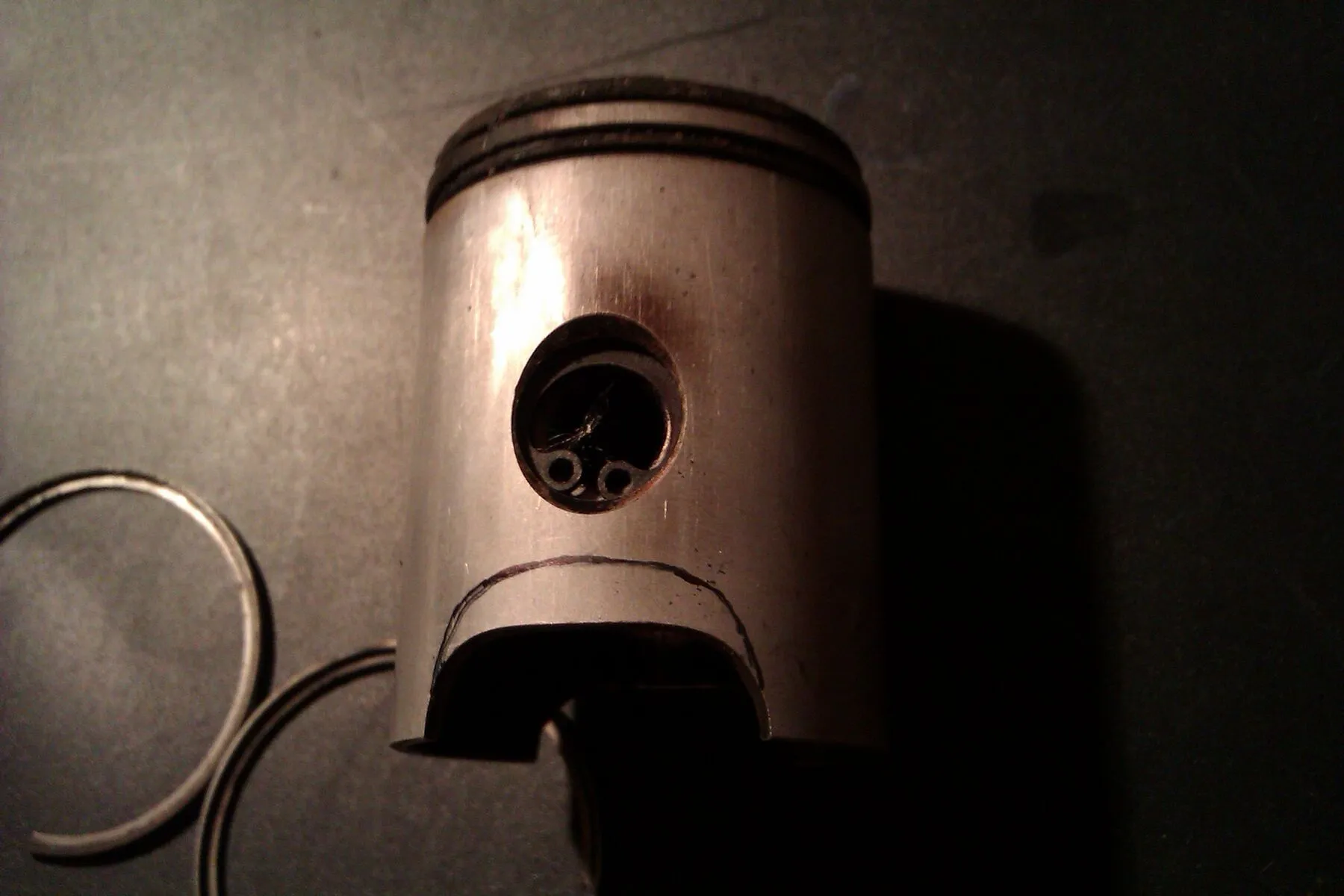

    Ich habe mal den orginalen Kolben genauer unter die Lupe genommen, und habe festgestellt dass die Auschnitte für die ÜS deutlich größer sind als die orginalen ÜS im Zylinder. Warum?
    Und ich hab mal so grob skizziert wie ich mir denke den Kolben zu bearbeiten. Was meint ihr?

    sieht doch gut aus.
    würd ich mal so machen das mit dem kolben...
    mach doch einfach die ÜS am Zylinder so breit wie die am kolben sind... die wollen dass du sie bearbeitest :D

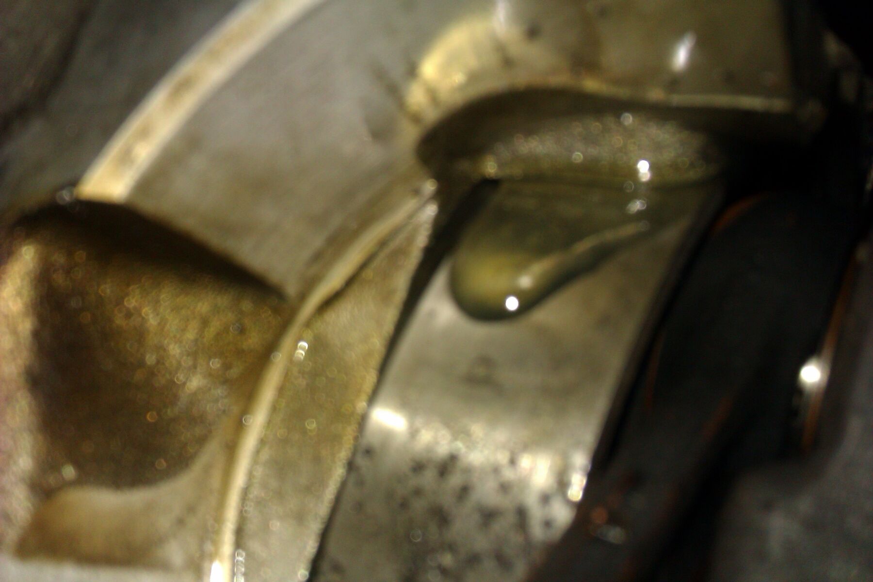

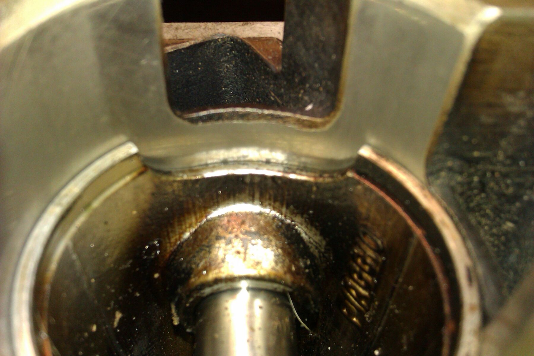

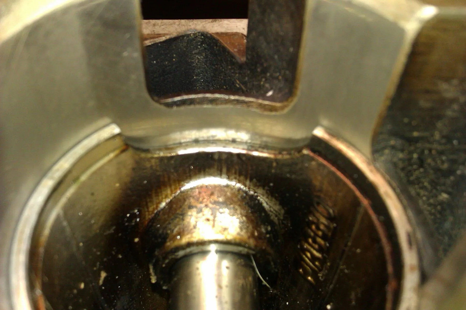

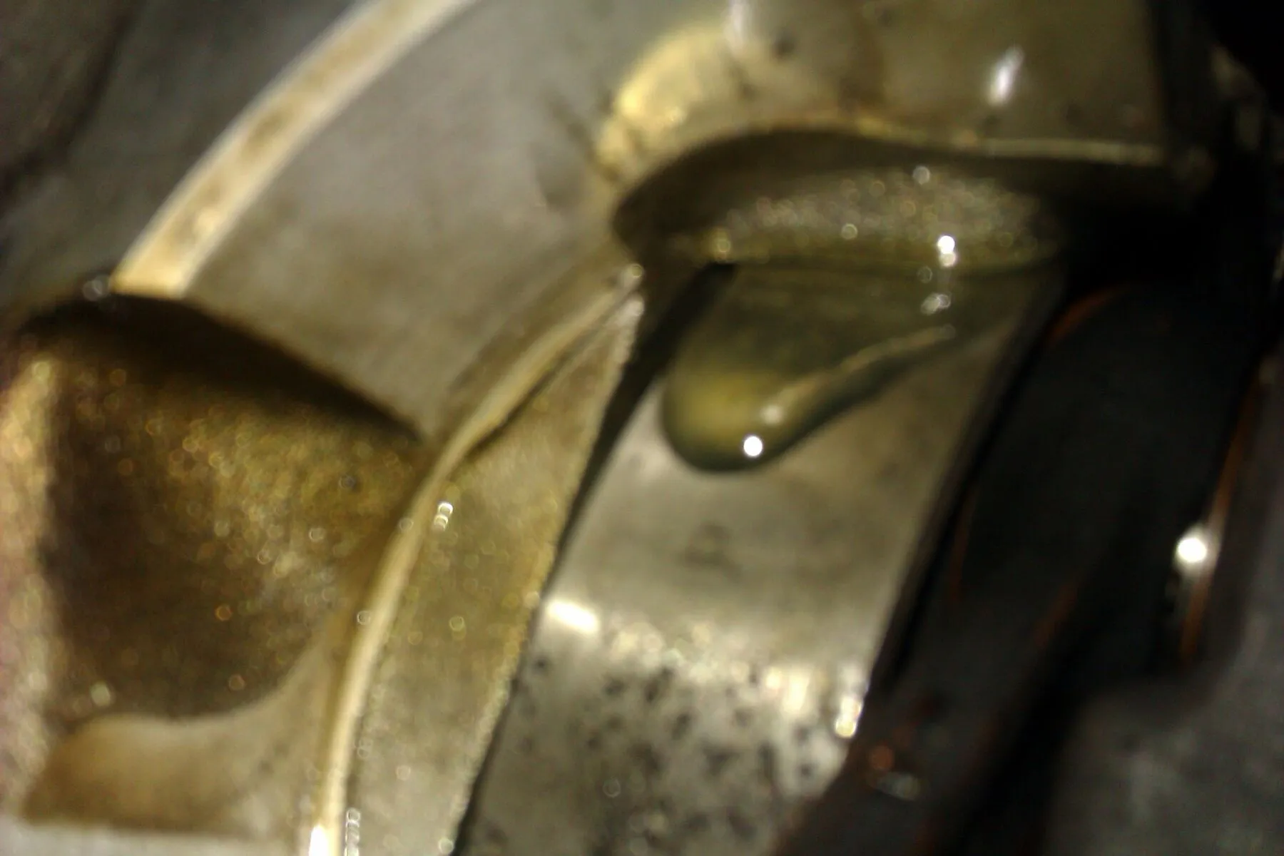

    Habe eben den Motor gespalten und meine Befürchtung hat sich bestägtigt. Schon als ich den alten Zylinder demontierte sah ich dass dieses enorme Reibspuren hatte. Die Späne haben wohl zwischen Kuwe und Drehschieberdichtfläche wie feines Sandpapier gearbeitet...
    Jdenfalls ist diese jetzt in keinster Weise mehr dicht! Kaum gieße ich Öl in den Ansaugtrichter fließt es unten zw. Kuwe und Dichtfläche raus; und ich habe SAE 30 verwendet!
    Und jetzt Umbau auf Membran? Lohnt das? Oder soll ich mich besser nach einem gebrauchten Motor umsehen?

    mit membran kommst günstiger hin..
