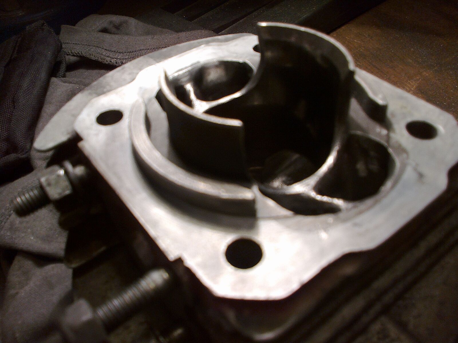

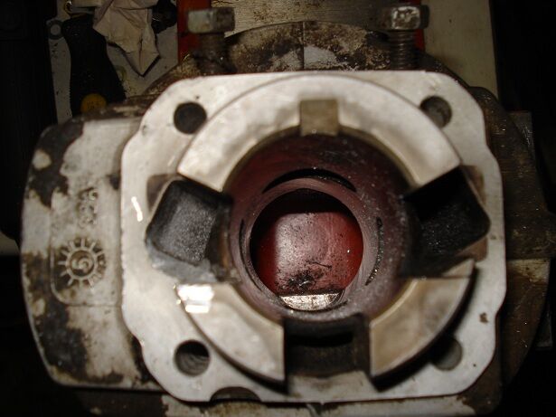

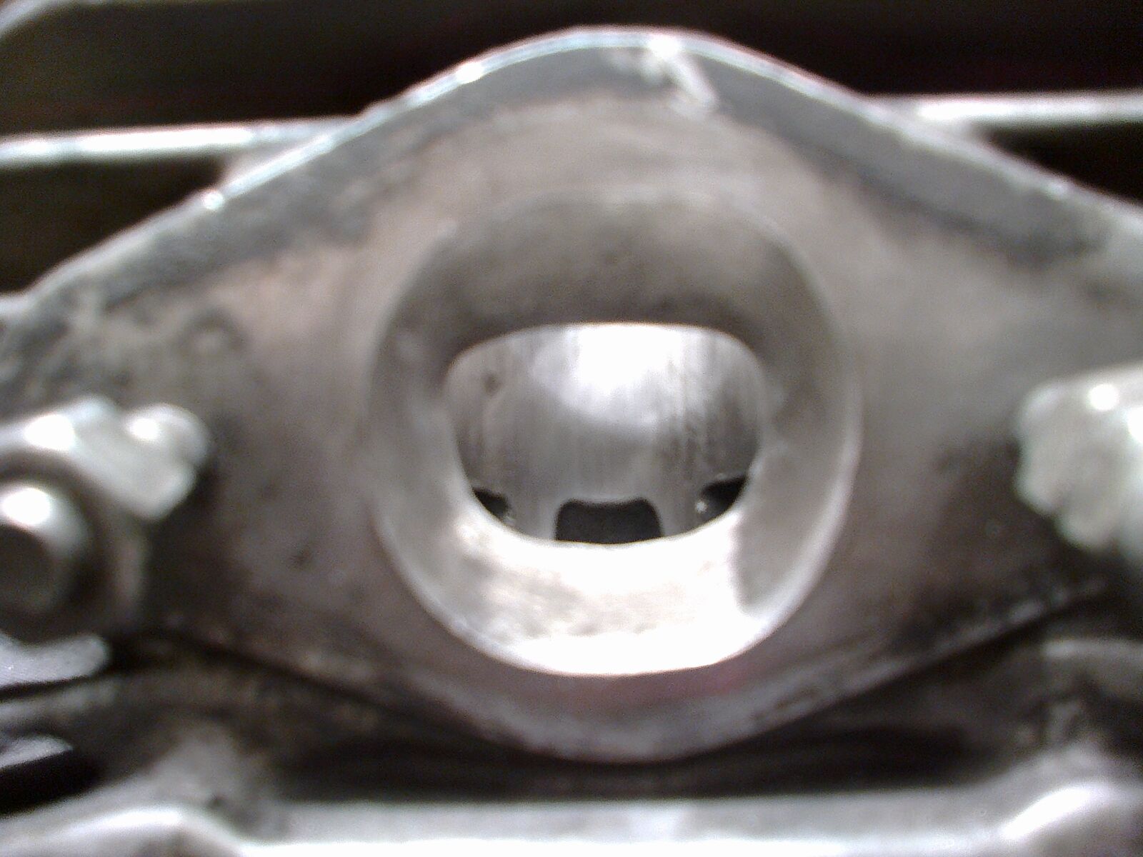

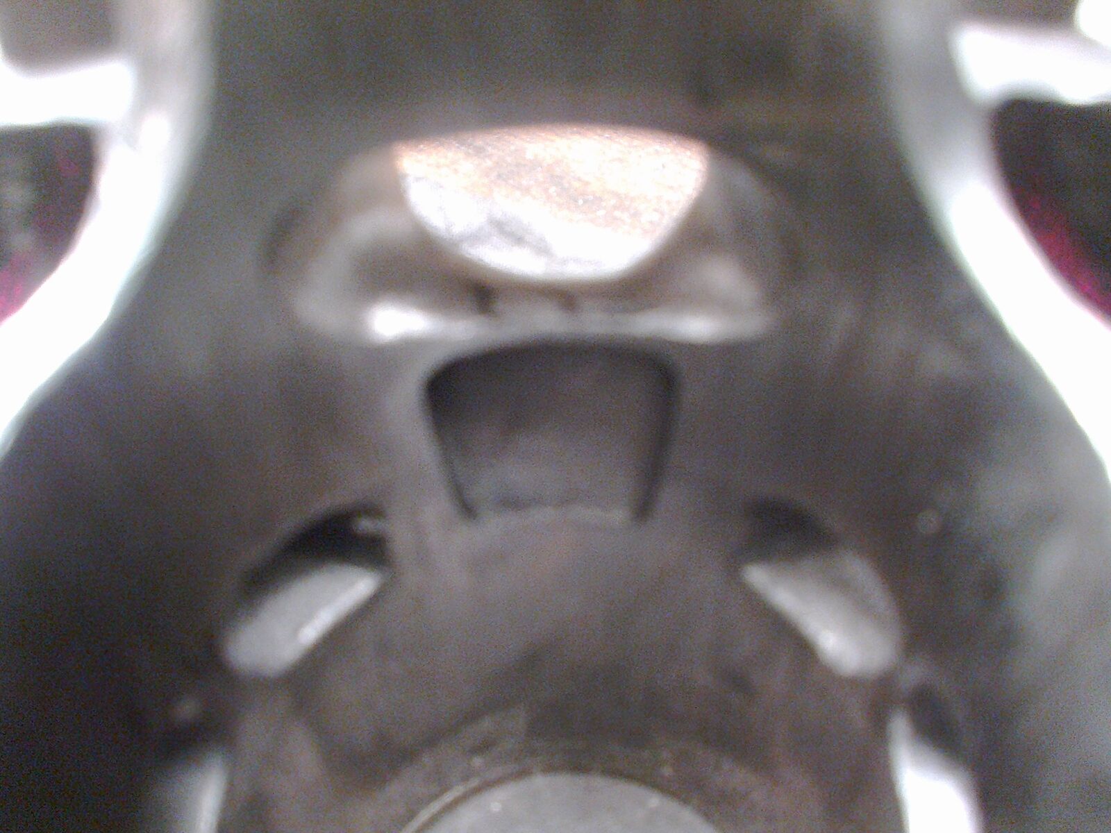

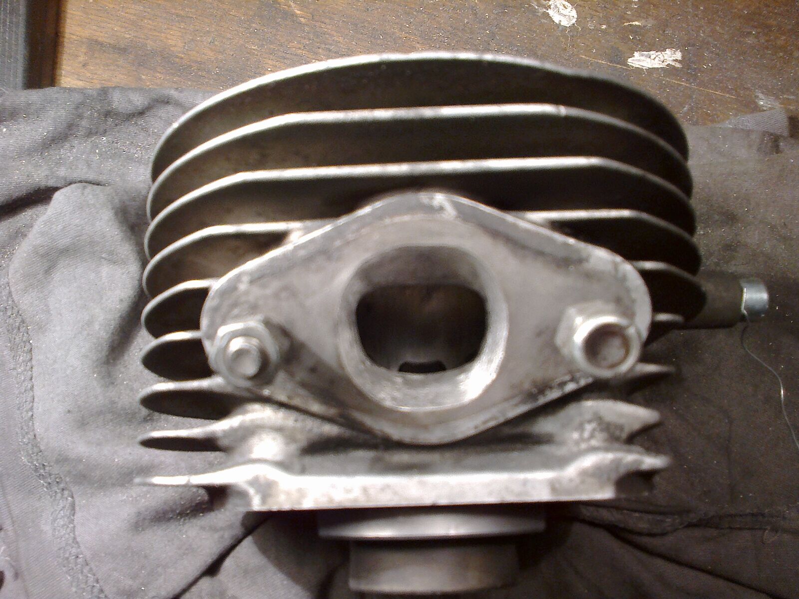

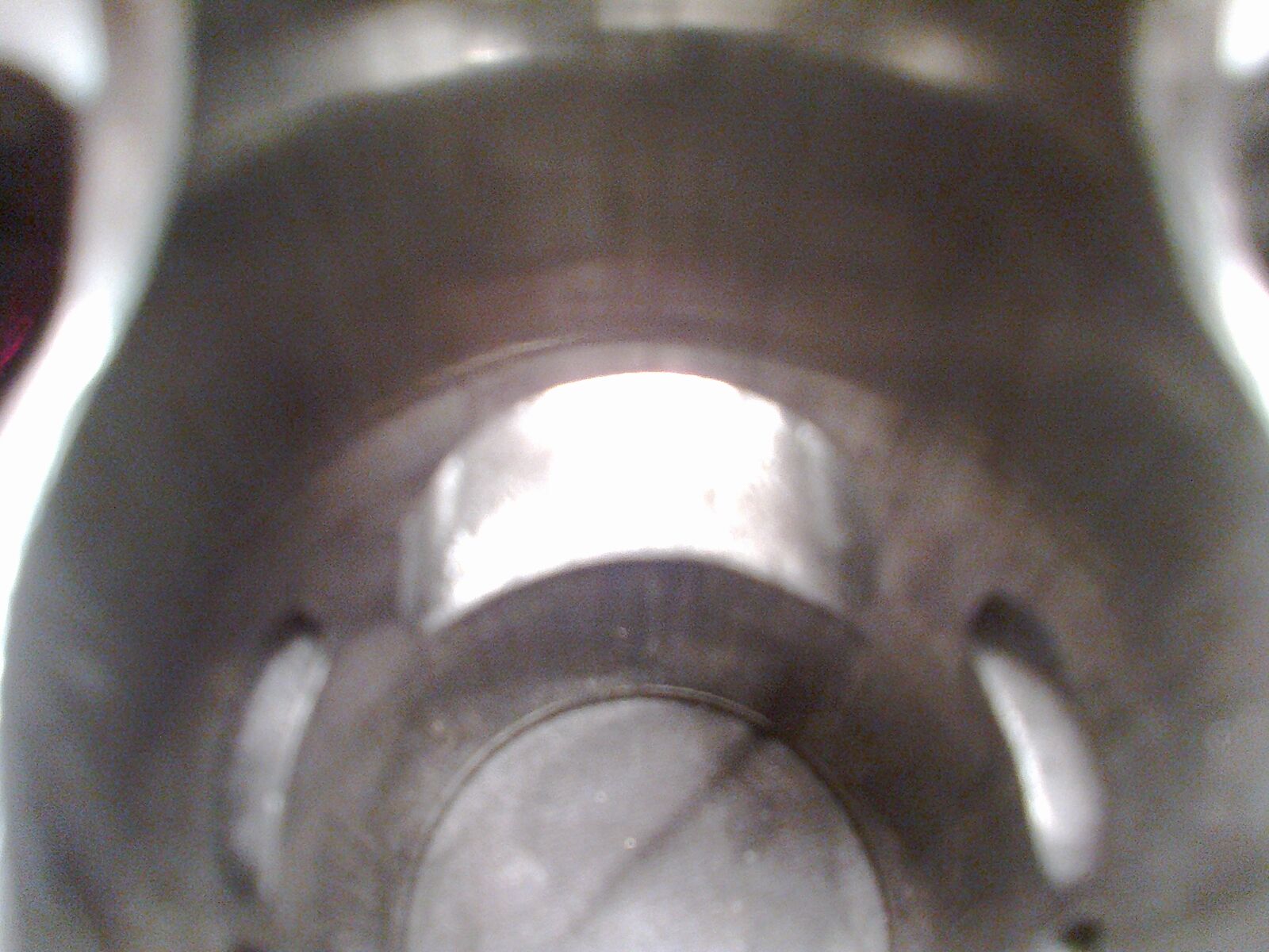

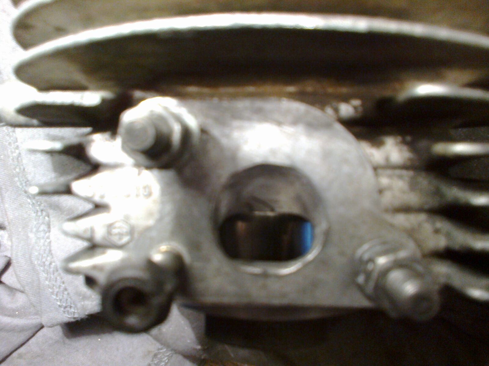

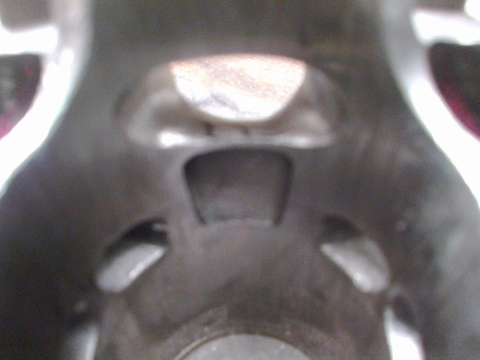

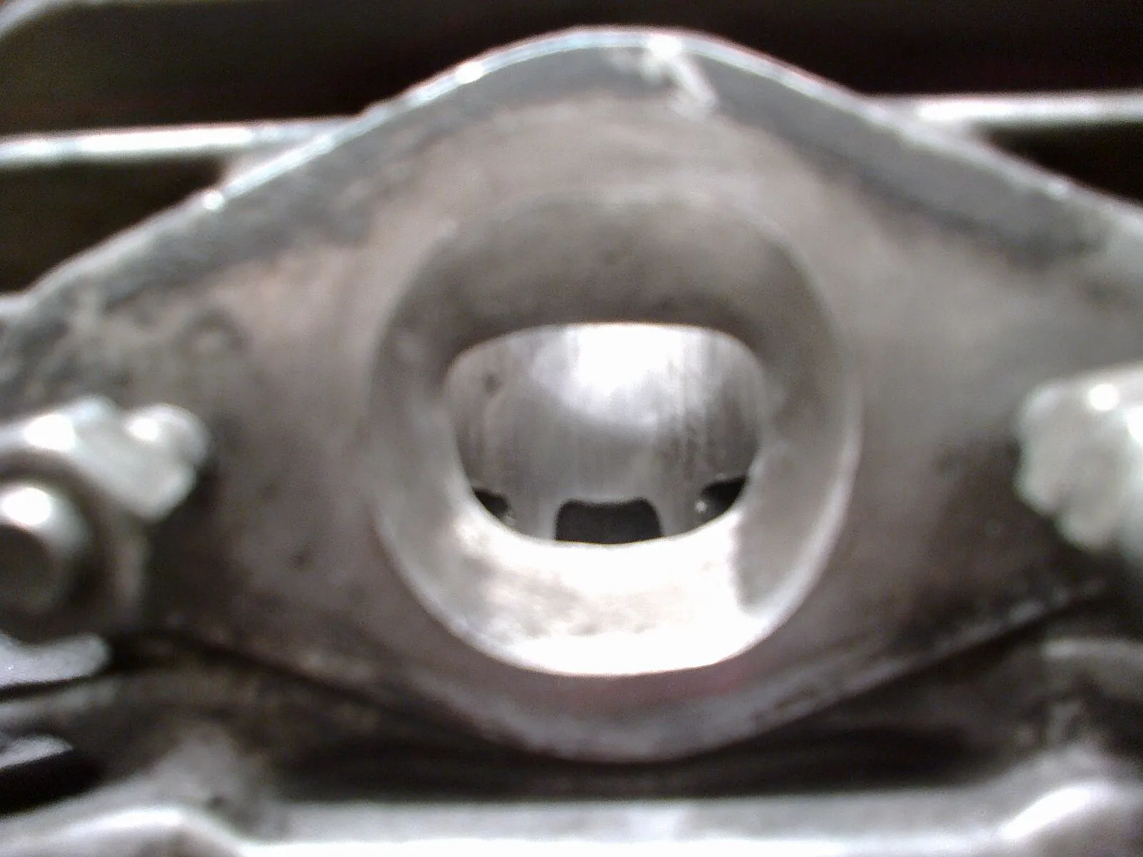

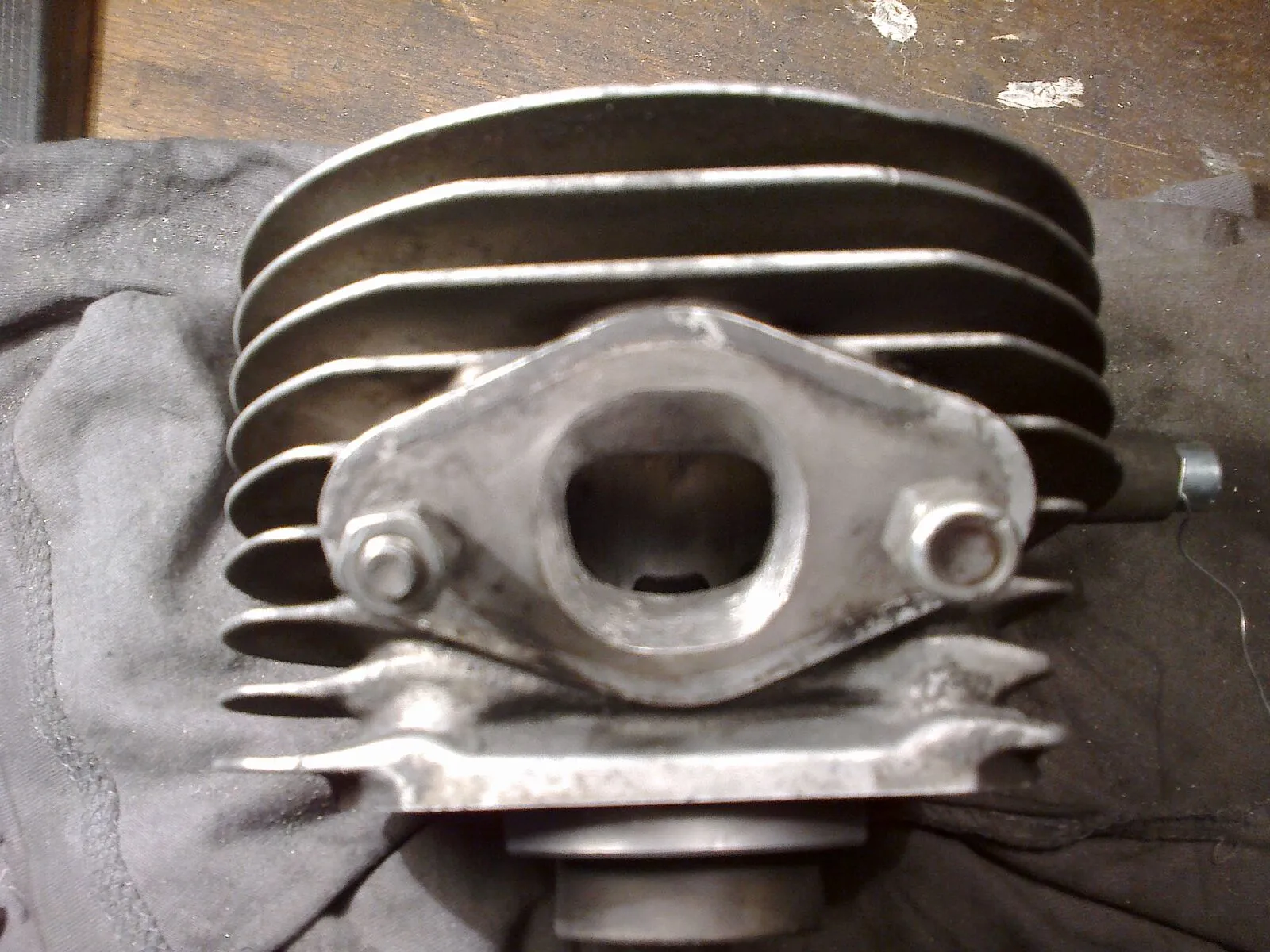

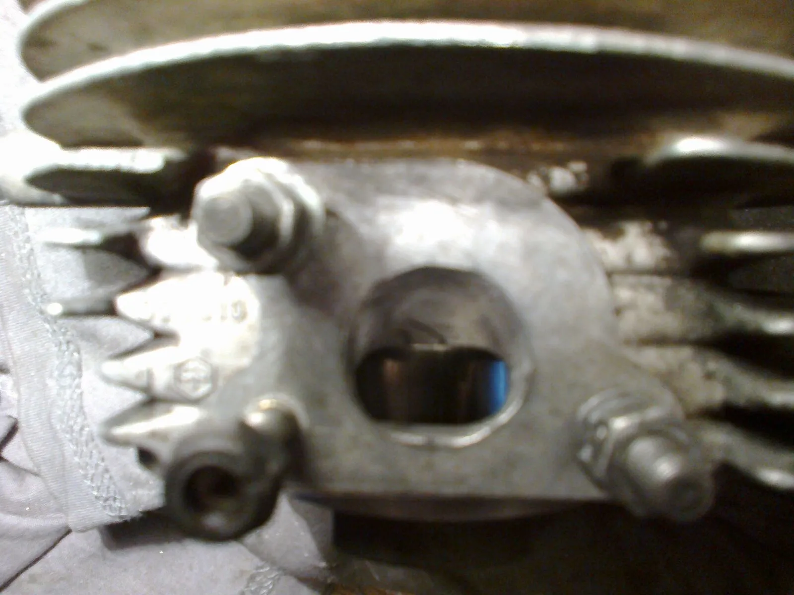

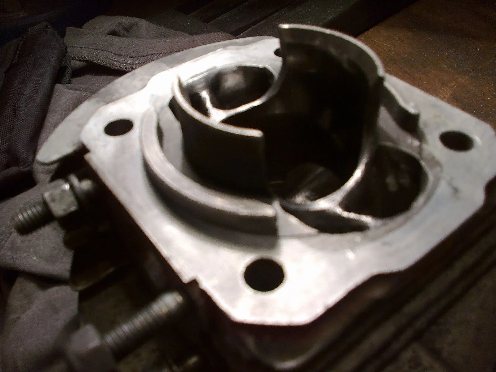

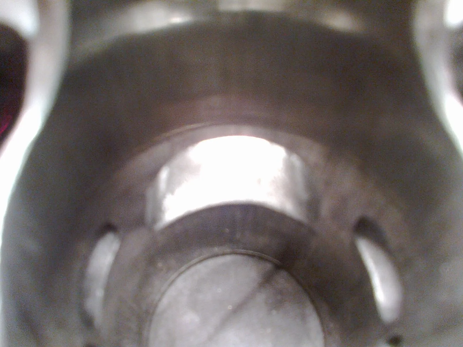

die steuerzeiten des zylinders lassen kein futter für drehzahlen zu, die du brauchst um den pm zu füllen, aber probieren kannst dus gerne ![]()
wie ist egtl deine drehschiebersteuerzeit? wenn du in so drehzahlregionen vorstoßen willst, würd ich da nochma rangehen und soweit auffräsen, dass kurz nach UT der drehschieber aufmacht und der frühestens 45 grad nach ot zumacht. untenrum spotzt der dann wie die sau, aber obenrum kriegter genug futter.
