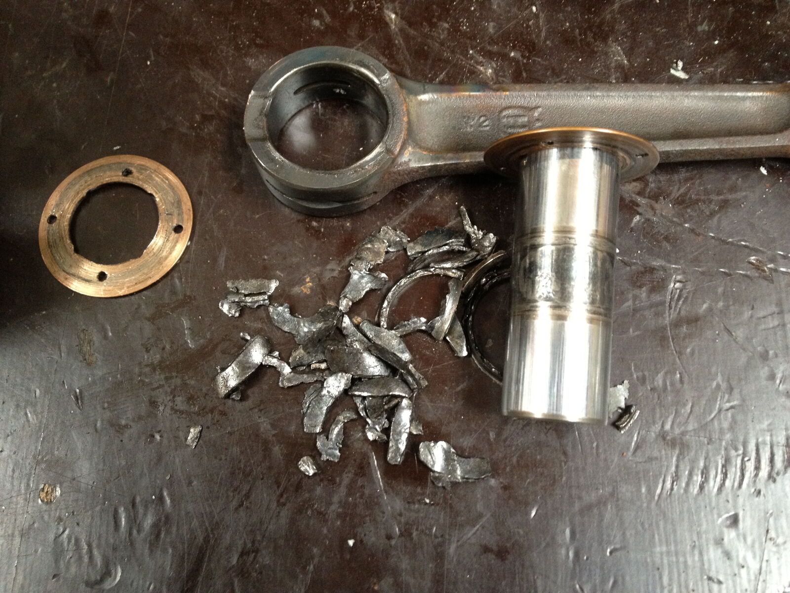

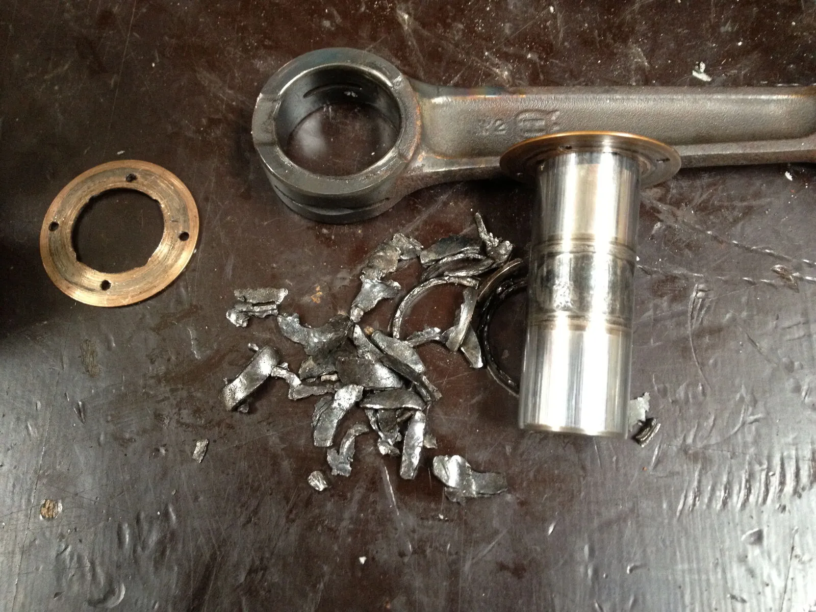

    Guten Tag, mein Name ist Schrott, Kern-Schrott. Sie haben einen Pleuellagerschaden bestellt? Bitte sehr!
    Kostet ja nur 279 Euro, so ein Pleuel Kit für den WR360 Motor. Hier soll sich nochmal einer über die Ersatzteilpreise von Piaggio und Co beschweren!

    60 Pferde bei 6200 Umin aus 348ccm ist ja auch ne Ansage...ans Material :D

    Mann Marek,du läßt dir ja auch jeden Scheiß andrehen.
    Ja, die Preise bei Husqvarna haben sich seit Übernahme seitens BMW sogar noch verbessert.

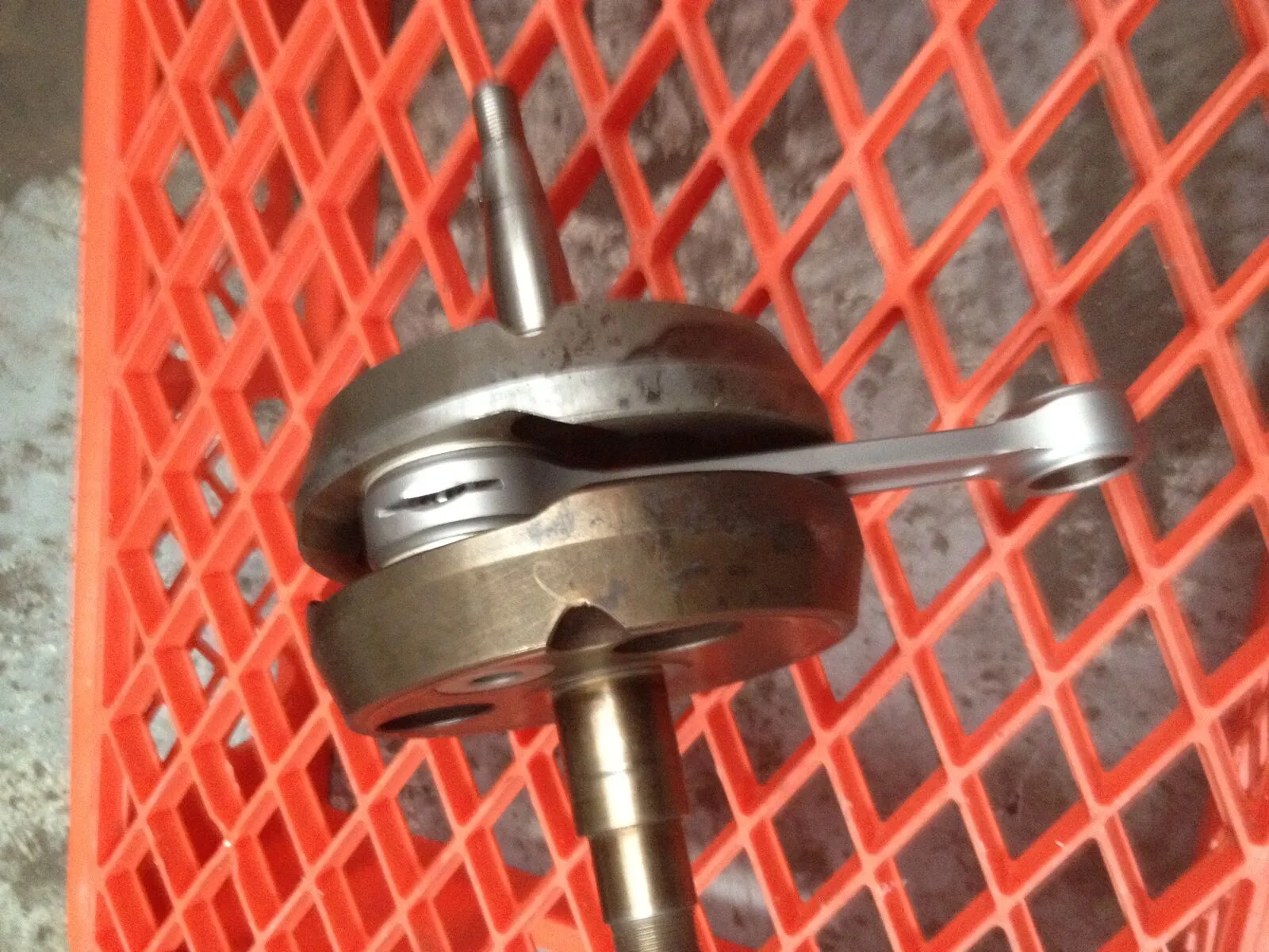

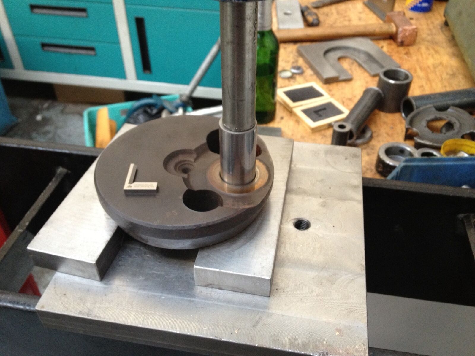

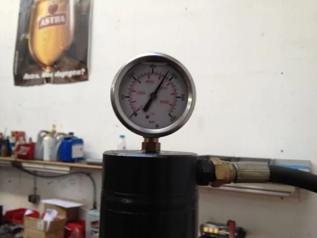

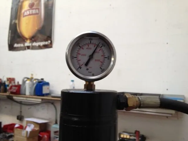

    Die Kurbelwelle ist mal eine Herausforderung. Bei den 200er Mazuchelli Vollwangenwellen, die sich ziemlich gut zu Glockenwelle umfräsen lassen, ist das Pressmaß vom Kurbelzapfen zur Wange schon recht ordentlich. Auf der Presse kommt der Bolzen immer so bei 100 Bar, das sind bummelige 5 Tonnen.
    Bei der Husqvarna Kurbelwelle ist das etwas anders:
    Ich habe gestern mal den Zapfen vom neuen Pleuelkit eingepresst. Dabei ging das Manometer bis 390 Bar und das sind fast 15 Tonnen. Mir ging das schon ein wenig der Stift. Wenn das Mistding wieder zusammen ist, wird das Ausrichten der beiden Wangen ein Spaß bei dem wohl nur die Kurbelwelle selber lacht.
    Wenigstes wird sich der Kram mal nicht verdrehen.

    Heute ist endlich die Kurbelwelle verpresst worden. Um ehrlich zu sein: Ich war es nicht selbst. Wolle von S&S hat's gemacht. Es hat ca 3 Minuten und zwei kräftige Schläge mit dem Kupferhammer gedauert, dann wr es vorbei und auf 1/100 ausgerichtet. Der Typ ist unglaublich. 8|
