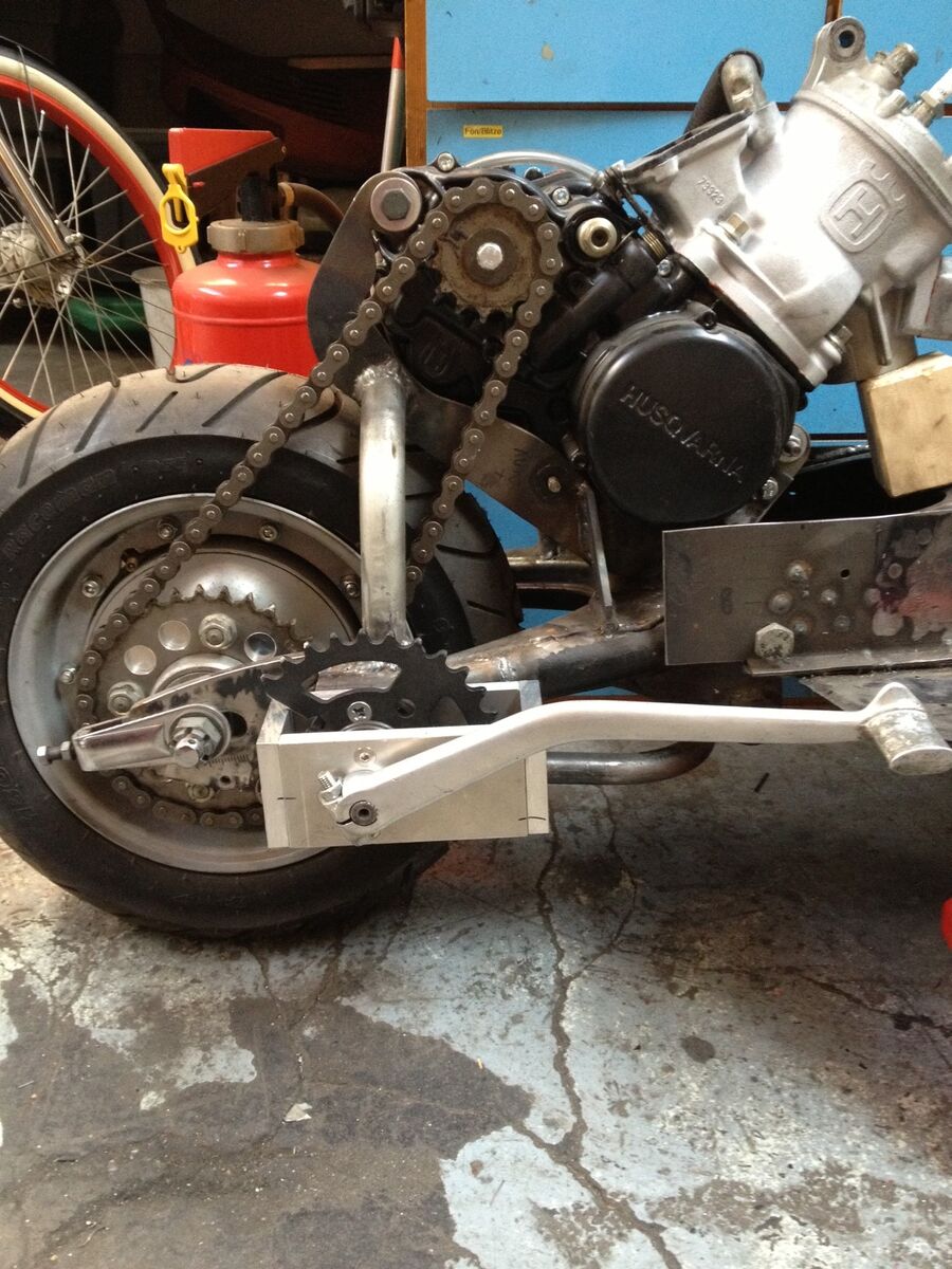

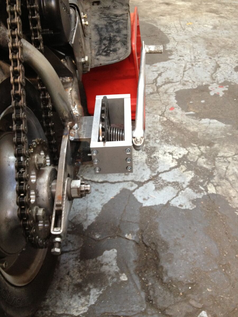

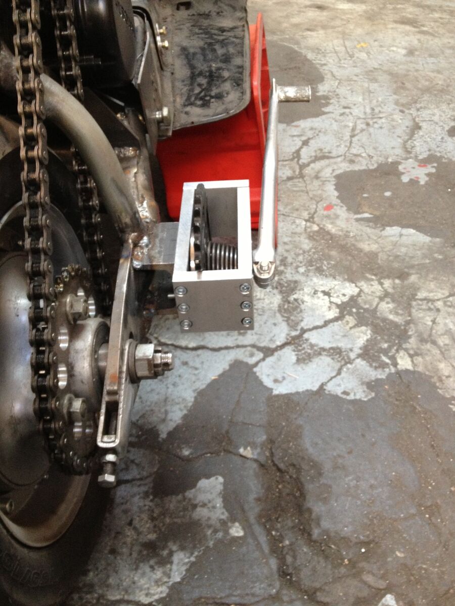

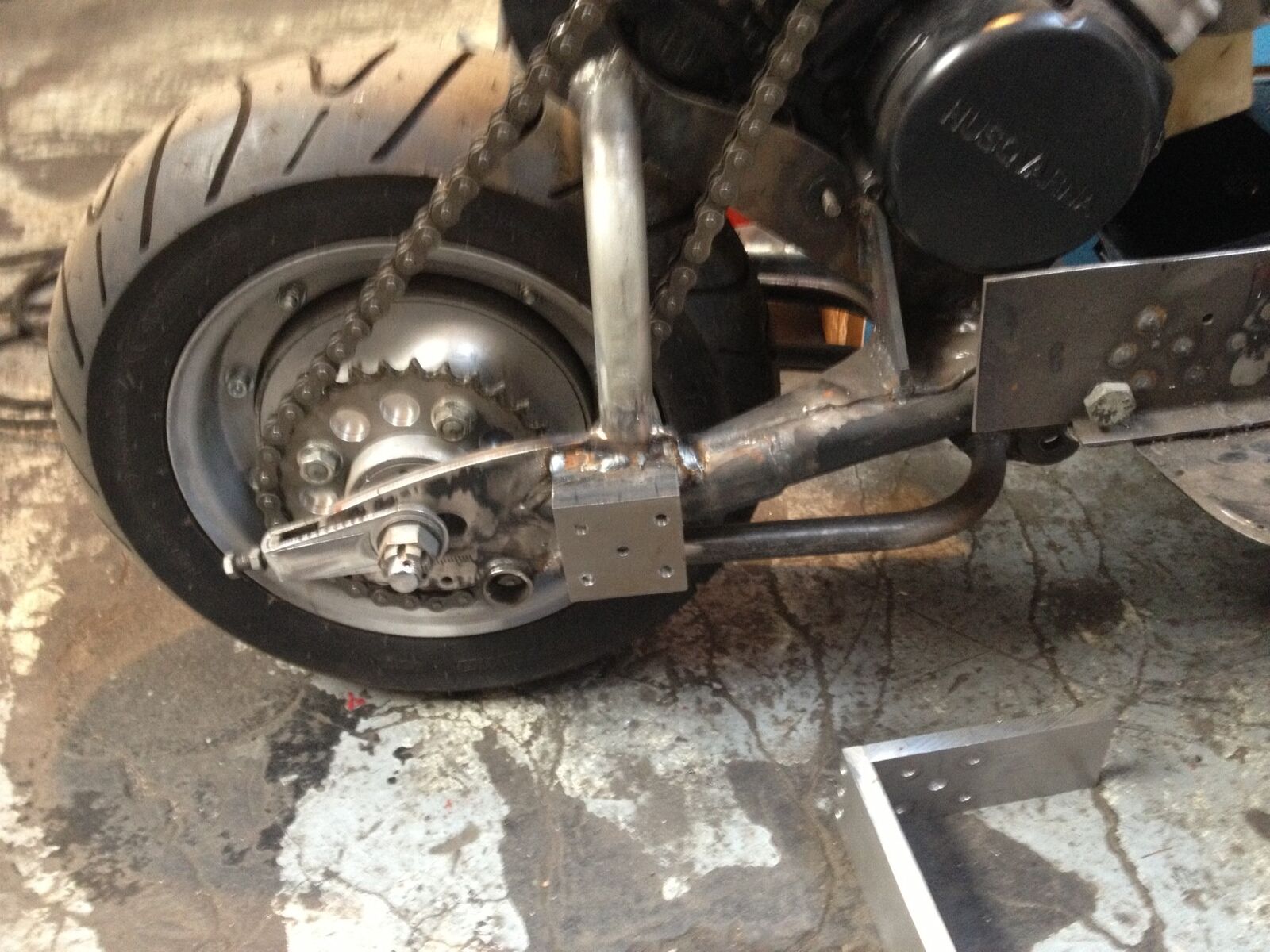

    Der Zylinder ist vom Beschichten zurück, zusammen mit einem neuen Pleuel und einem neuen Kolben habe ich das Gelump montiert. Ein erster Versuch mal den originalen Kicker zu treten endete unter tränenreichen Gelächter meiner Werkstattkollegen.

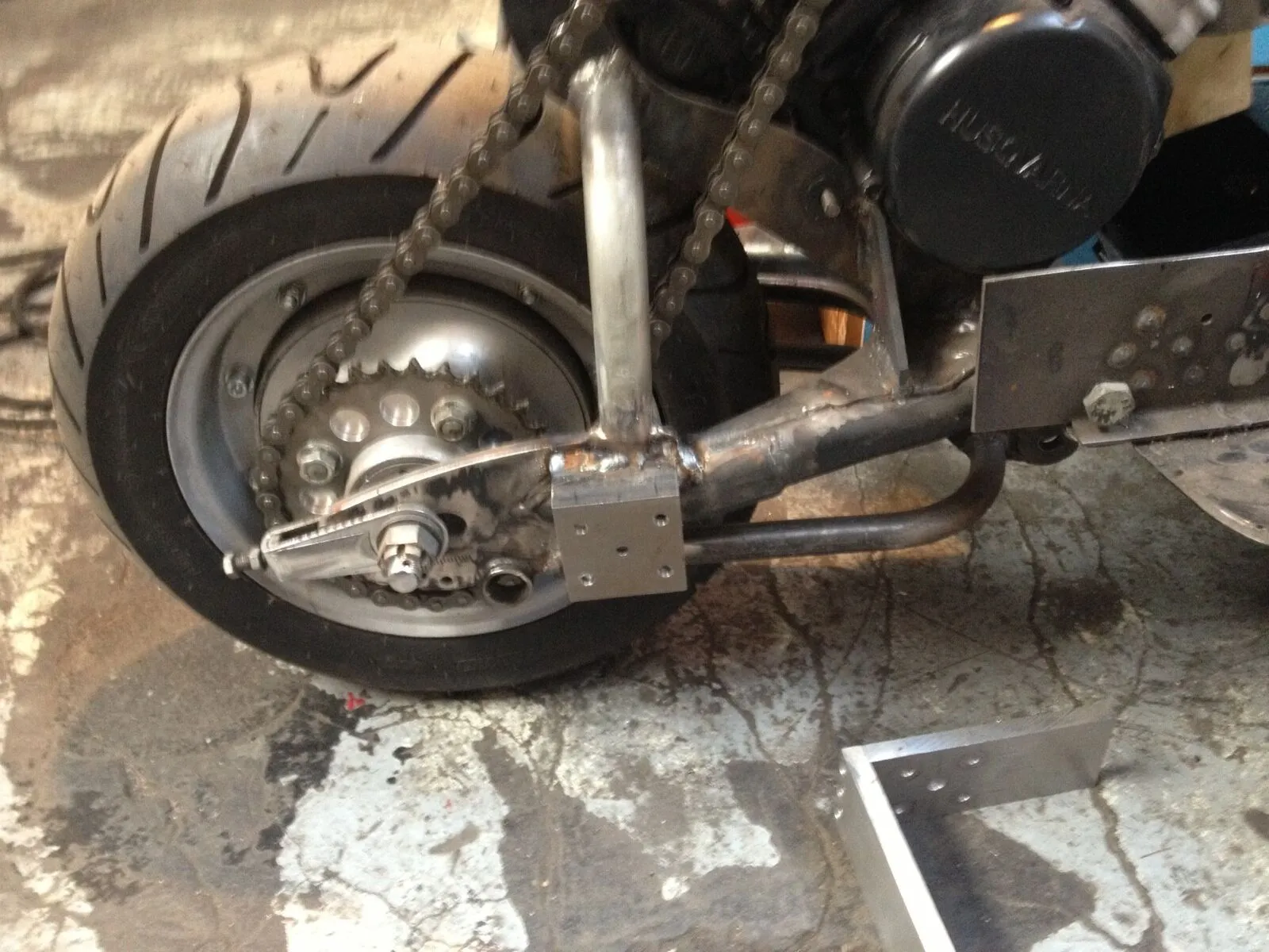

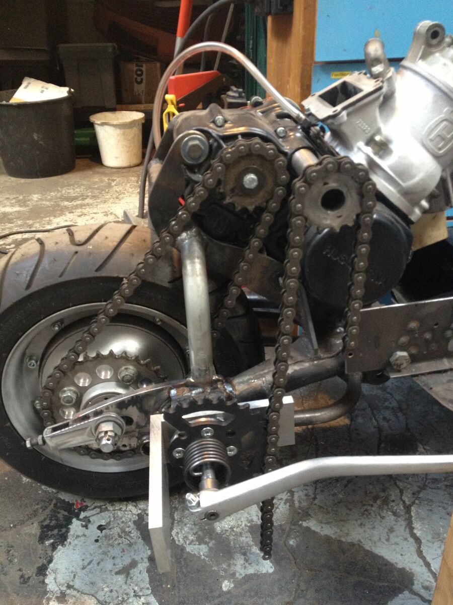

    Der Kickstarter. Lange habe ich mich davor gedrückt, immer ist es nur halbgar geworden und auch jetzt kann ich mich nur an die endgültige Auslegung heranbasteln. Aber es ist was passiert
    Die Grundplatte ist bereits an die Schwinge geschweisst und die ersten vorbereiteten Teile sind zur Probe zusammen gesteckt. Der Kicker wird noch ca. 25mm weiter nach links gehen, dann steht er auch nicht soweit heraus. Gelagert wird er nach guter Piaggio Manier, ein Festlagersitz im Kugellager und ein Rollenlager aussen. Alles Standardware aus den LF und SF Motoren.
    Die verlängerte Kickerwelle am Motor erhält noch eine Abstützung durch ein Flanschlager

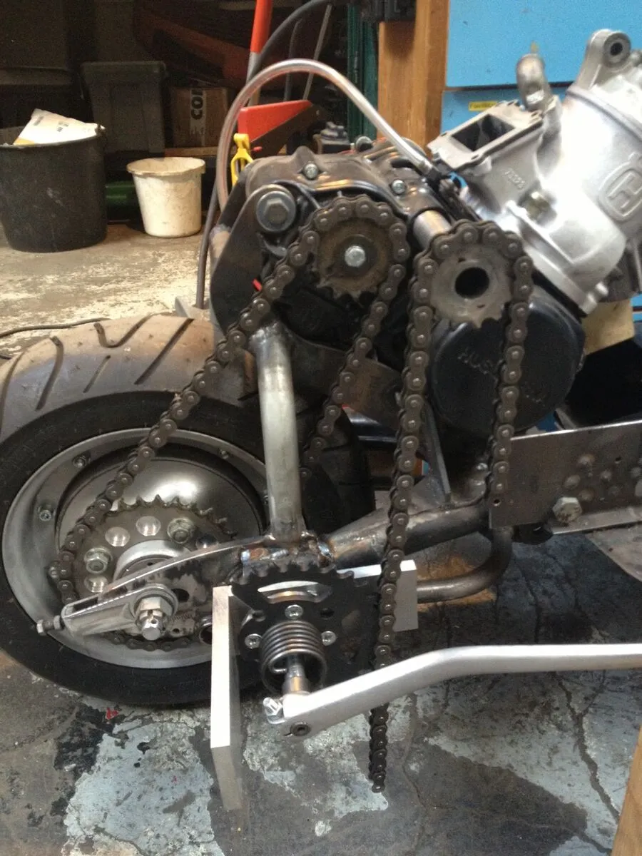

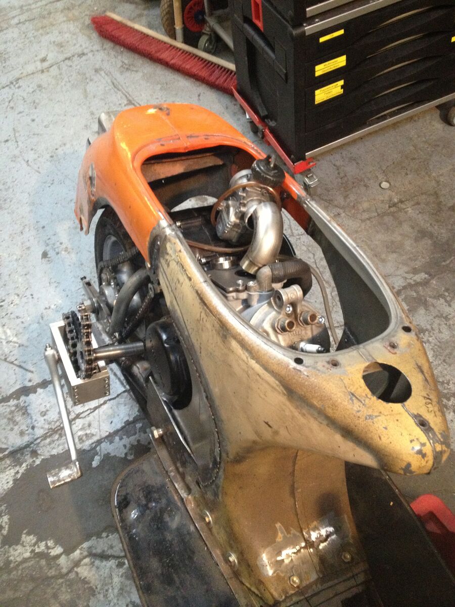

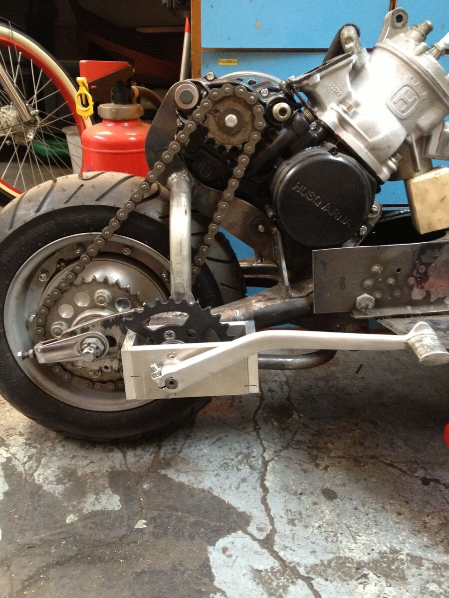

    Kicker halb fertig:

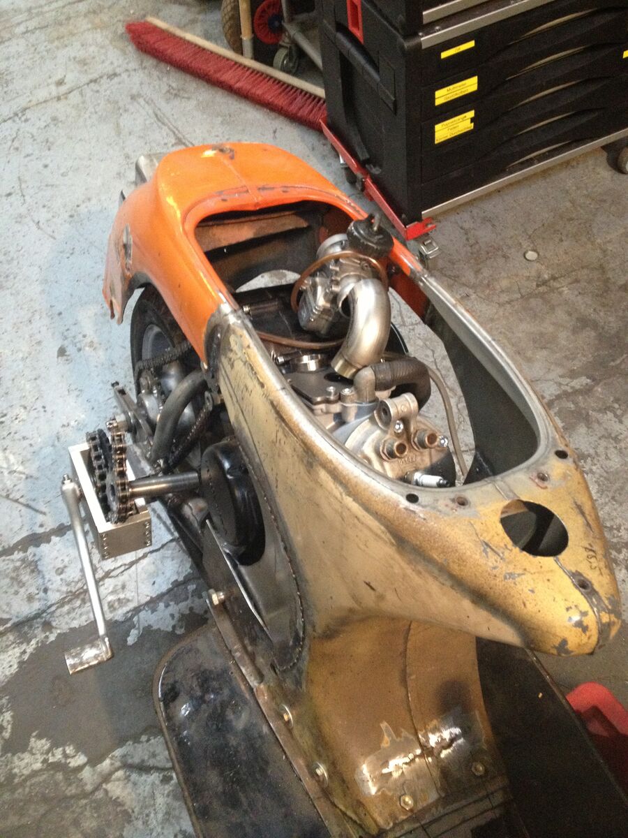

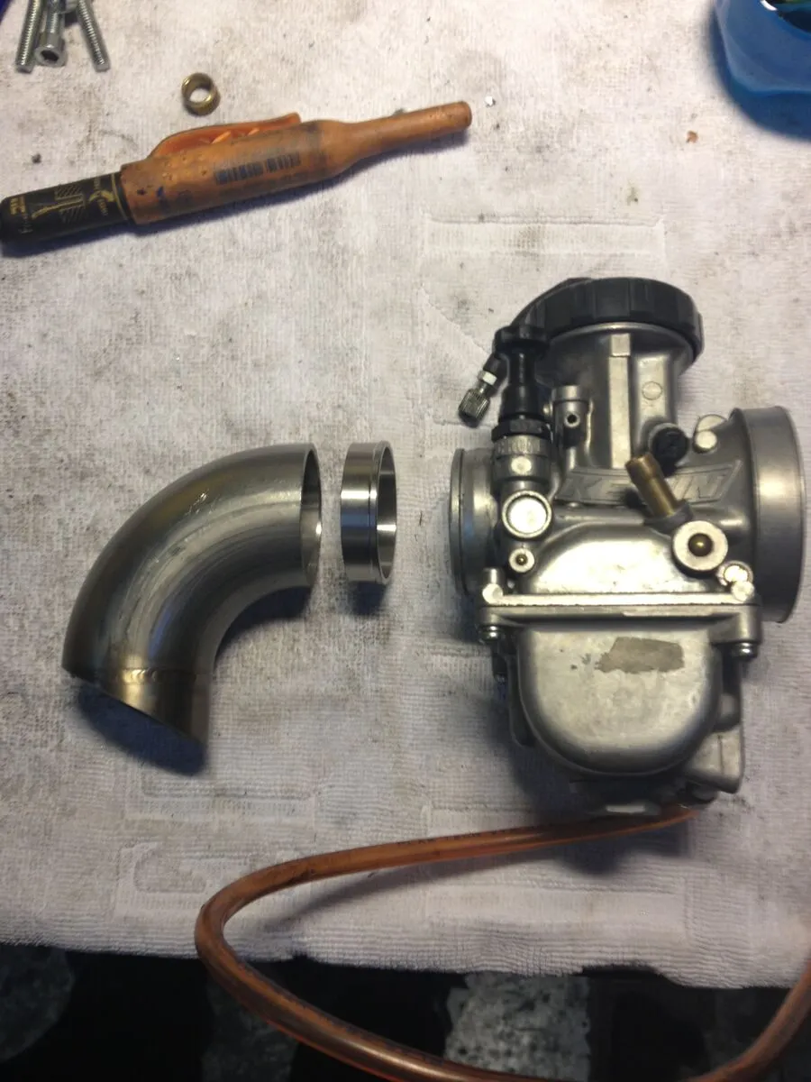

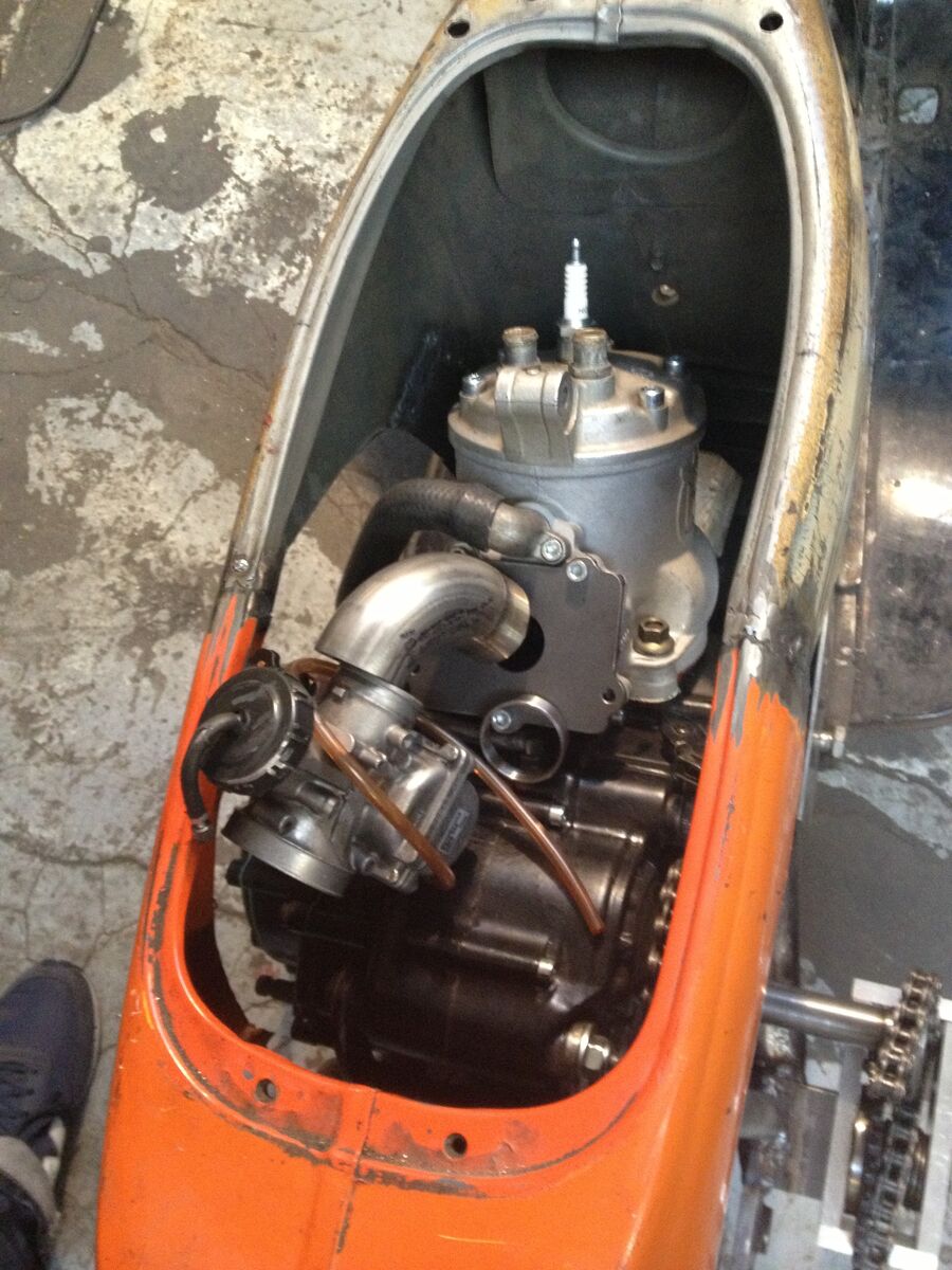

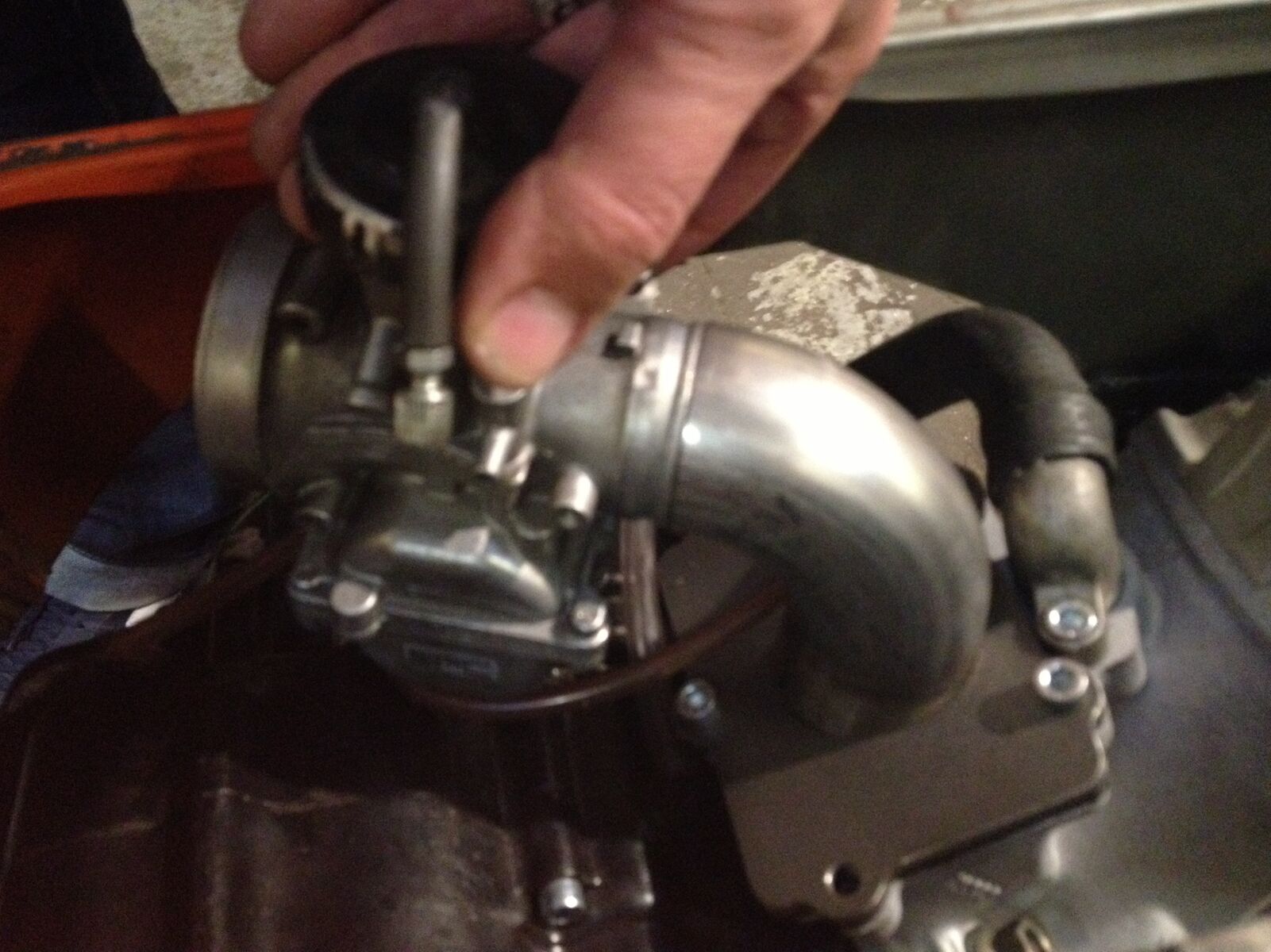

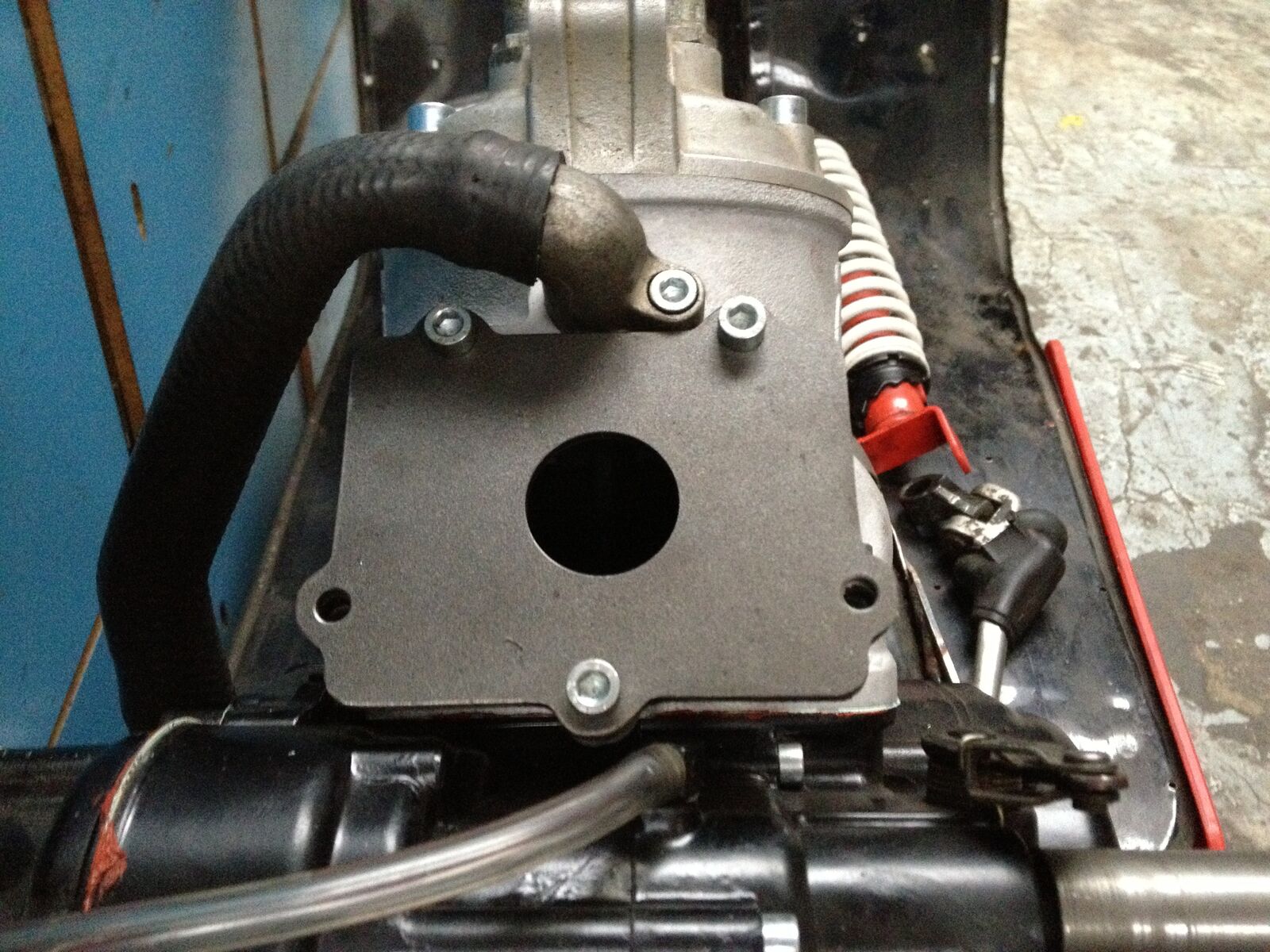

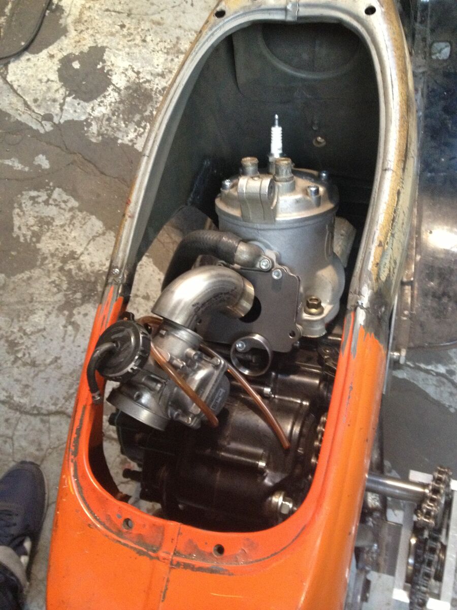

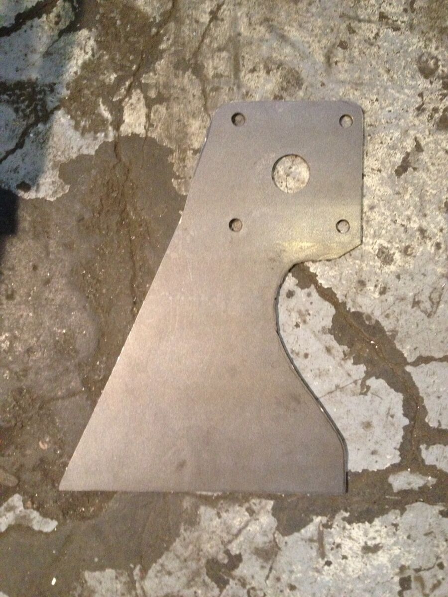

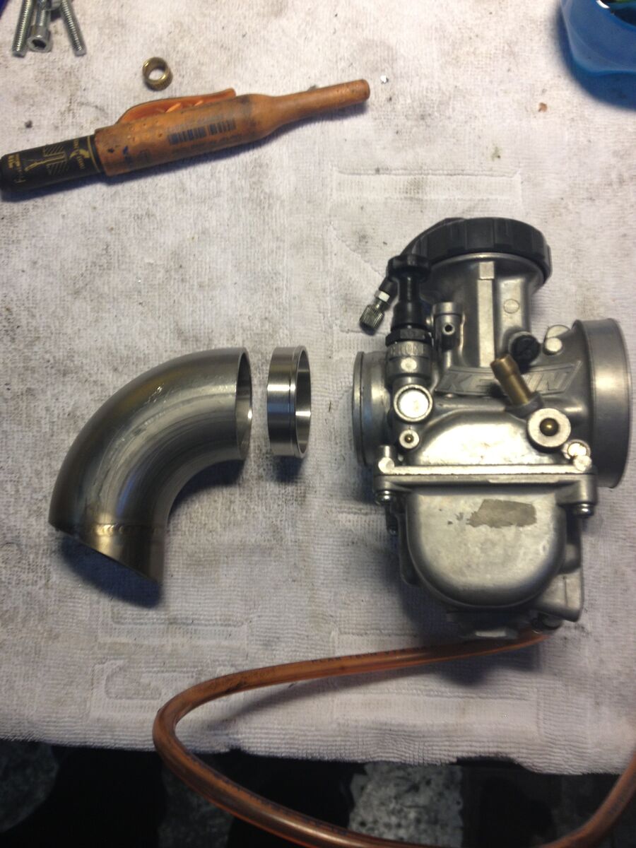

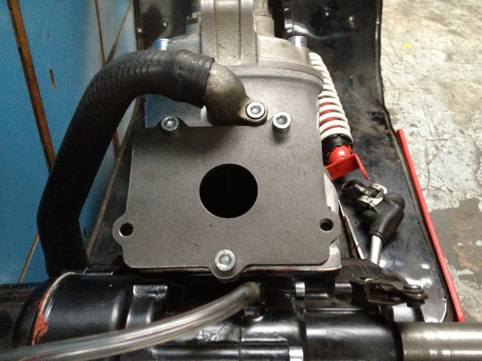

    So richtig durchzünden will das Projekt nicht... Es sind zig Teile im Zulauf wie z.B. alle Gelenke für die Federung, oder auch das Flanschlager für die Abstützung der Kickerwelle am Motor. Ich habe endlich den dringend benötigten Oldie-Schlachtrahmen gefunden. Eine Bajaj aus Heilbronn wird demnächst auf meiner Werkbahre landen und mir das Heck und die Blechnase spenden. :D
    So habe ich mich in der Zwischenzeit an den Ansaugstutzen gemacht. Eine Grundplatte mit einem noch zu kleinem Loch und Rohmaterial aus der Auspuff- und Ansaugstutzenschweisserei von Scooter and Service.
    Nettes Puzzle für einen 35er PWK, der ist natürlich nach unten hin nicht kleiner als ein 38er...... 8o
    Trotz des letwas längeren Hecks wird es ganz schön eng in der Kiste zugehen.

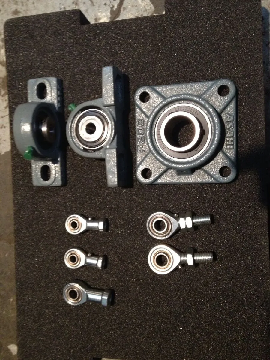

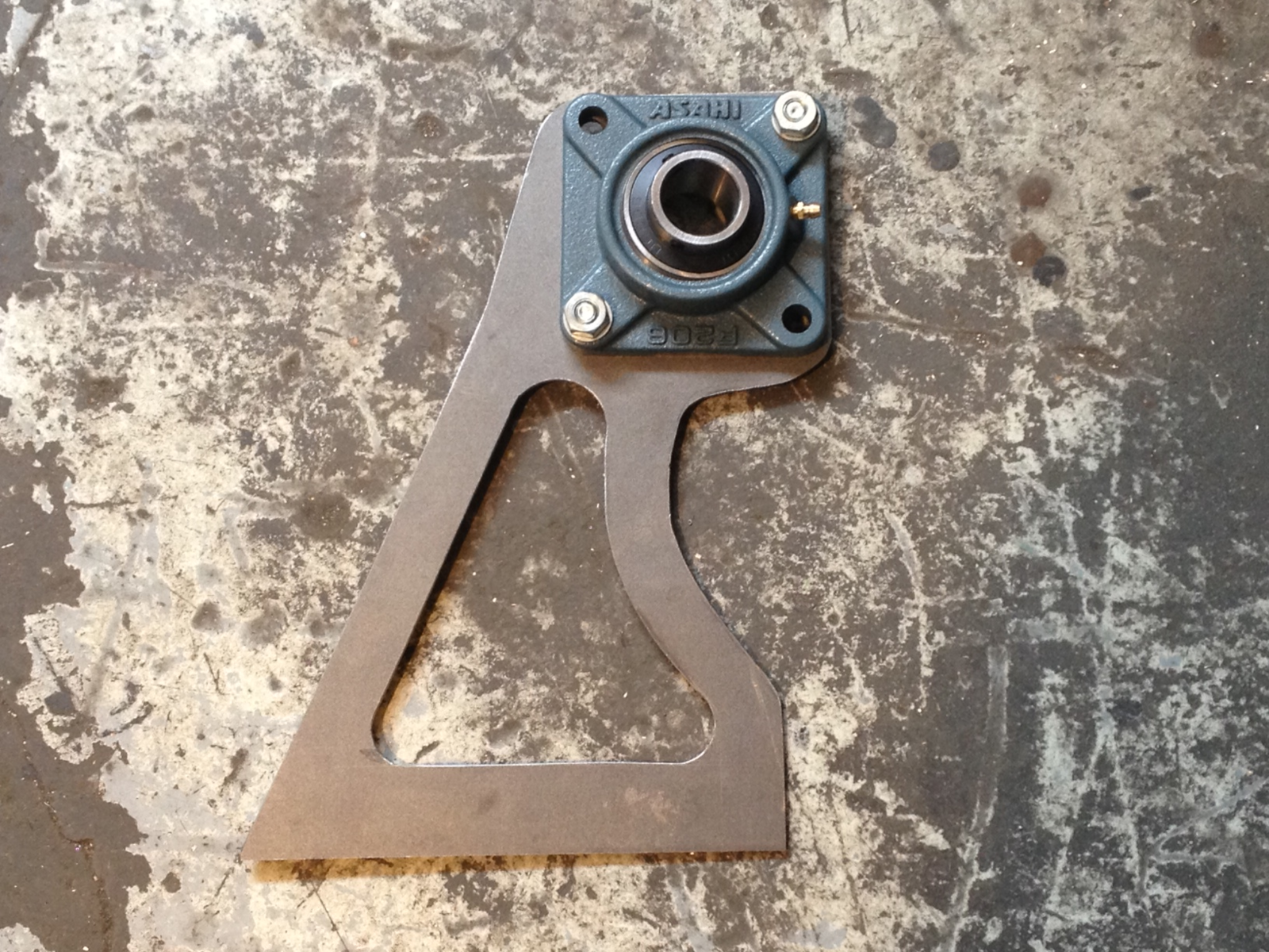

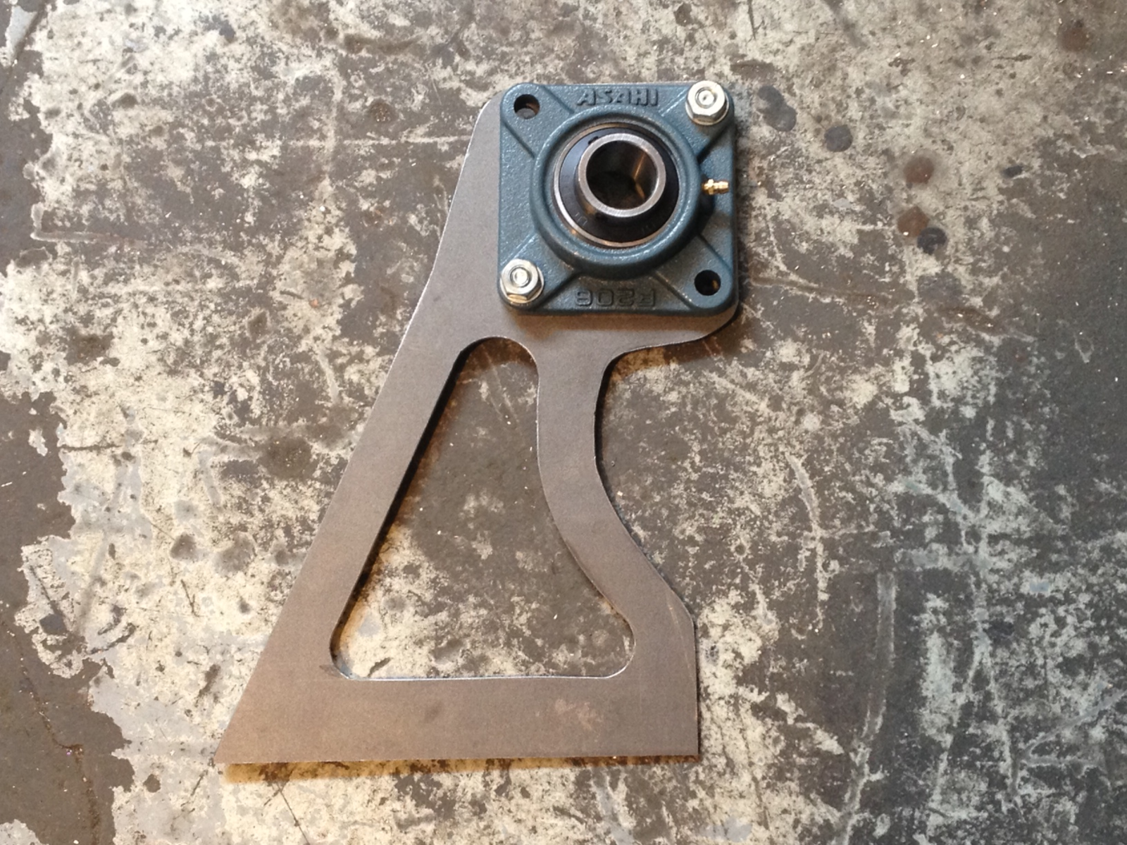

    Ich habe endlich Post bekommen.
    Die Lager für die Federung und das Kicker Stützlager sind angekommen.

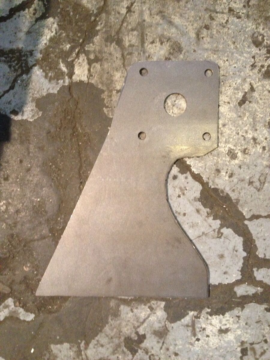

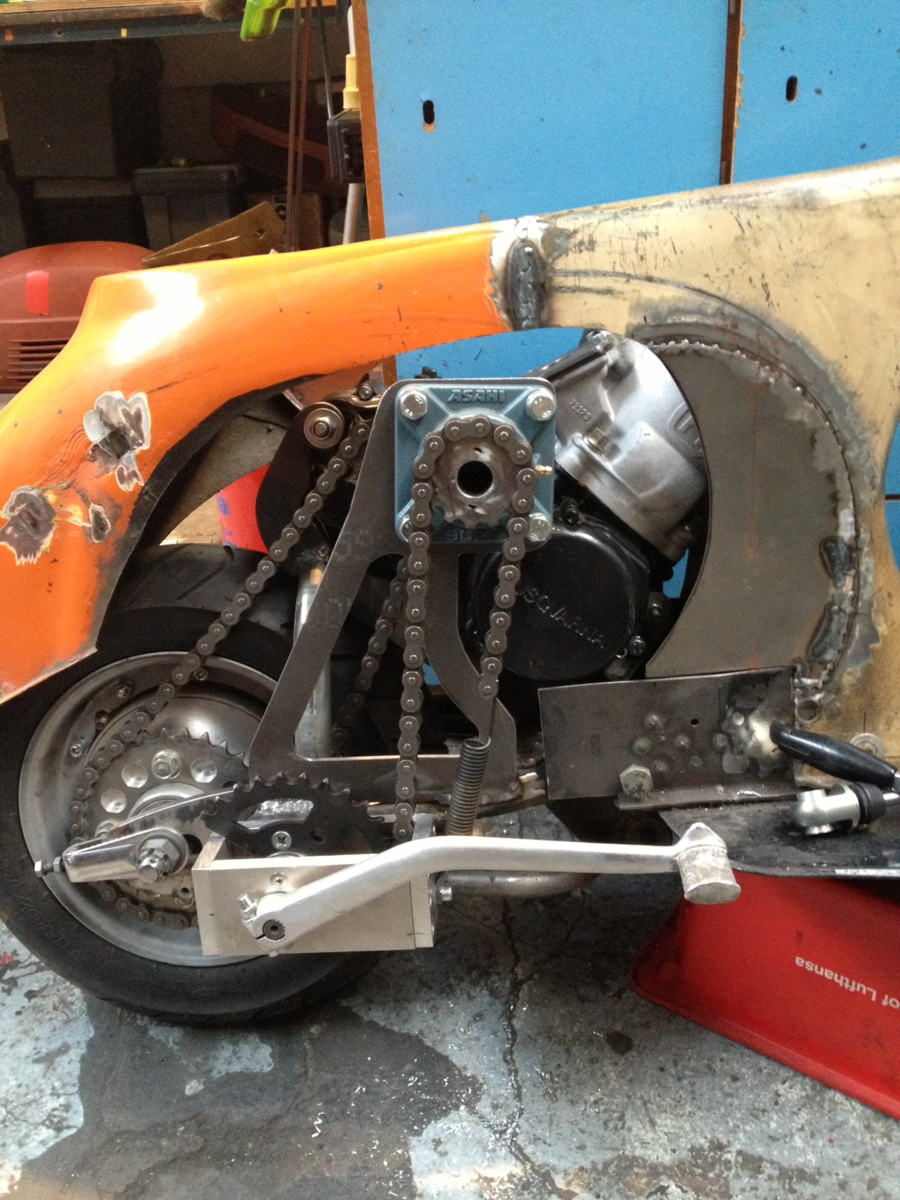

    Ich habe dann auch gleich losgelegt und den Halter für das Kicker-Stützlager angefangen.

    • October 13, 2013 at 21:36
    • #376

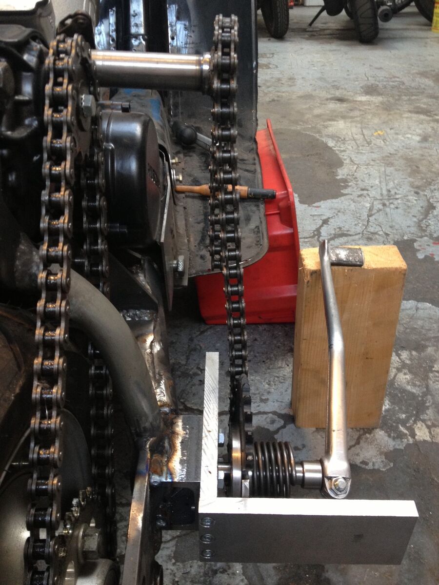

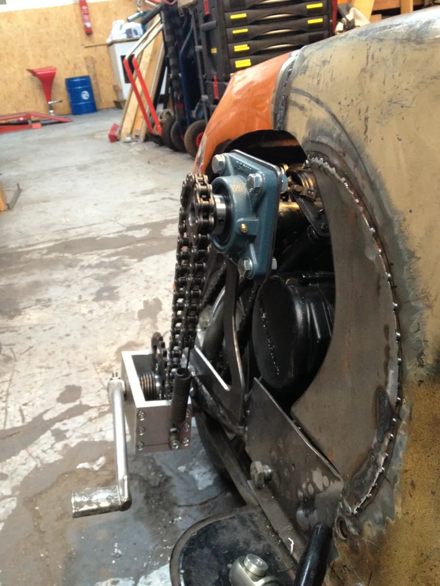

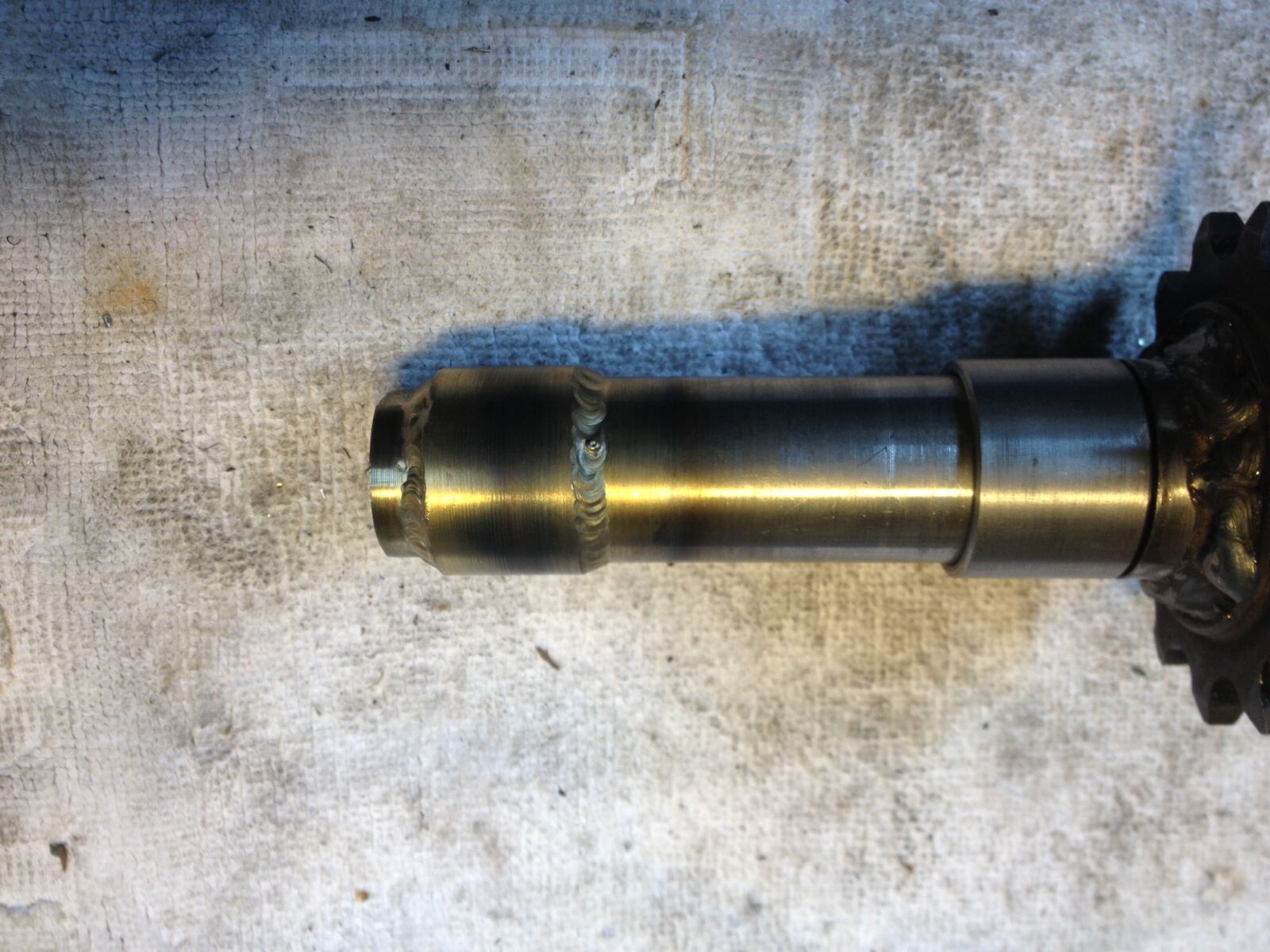

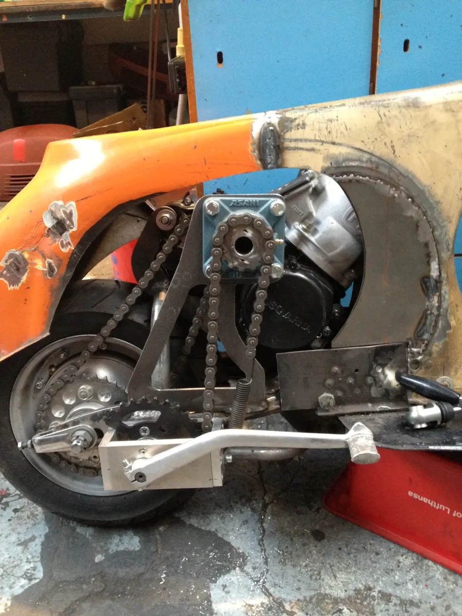

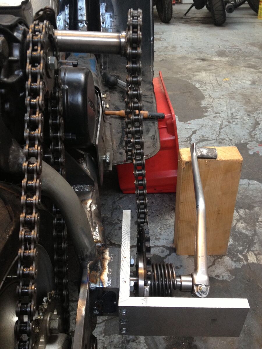

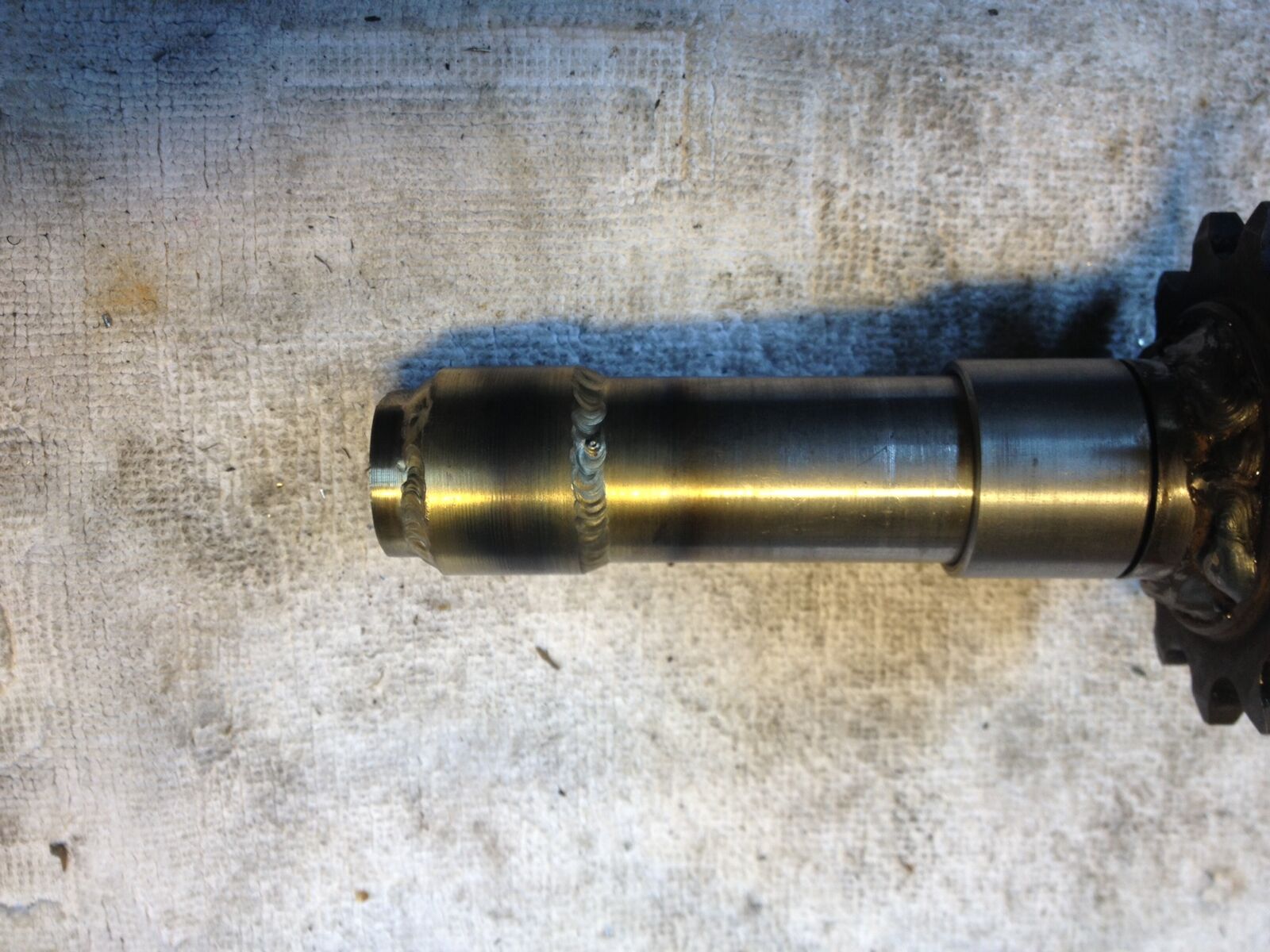

    Weiter gehts! Heute ist die Welle an die Kickerverzahnung gewigt worden. Der Halter für das sphärische Lager hat den letzen Schliff bekommen. Am Ende habe ich alles montiert und den Halter angeschweisst.
    Und nun?
    Es kickt!!!
    Für´s Video ohne Zündkerze. Mit ist es deutlich, sehr deutlich, schwerer, aber es geht gut genug. Das Projekt ist immer noch auf GO!
    Youporn
    Durch das Lager sieht es zwar alle s ein wenig nach Landmaschinenbau aus, aber das ist auch irgendwie egal. Low Tech - High Life
    4 Mal editiert, zuletzt von Pornstar (October 14, 2013 at 11:11)

    • October 14, 2013 at 11:11
    • #377
    Ein Kettengetriebenes Kickerritzel....
    Warum fällt mir dazu nur wieder ein dass man das doch im Falle einer Zombieapokalypse schnell zu einer schön rotierenden Zombieangriffswaffe umfunktionieren kann :D
    Hast du den Kicker noch gegen runterfallen begrenzt falls die ach so kleine Kette oder die Feder mal kaputt geht?
    Ob das Normal ist?
    Na ich hoffe nicht!
  • Pornstar
    Ten Inch Terror
    634
    18,024
    3,469
    Hamburg
    • October 14, 2013 at 11:16
    • #378
    :D:D:D
    Mach mal das letzte Bild groß und schau Dir den Kickerkasten (aus Alu) an. wenn Du genau hinsiehst, kannst Du eine Kickerfeder aus einem PX Motor sehen. Der Kicker geht auch ohne Kette hoch. Die zweite Feder soll das obere Ritzel unterstützen und verhindern, dass die Kette abspringt. Im oberen Ritzel sind ca. 5 - 10° Leerweg. die führen dazu, das die Kette dann immer durchhängen würde.
