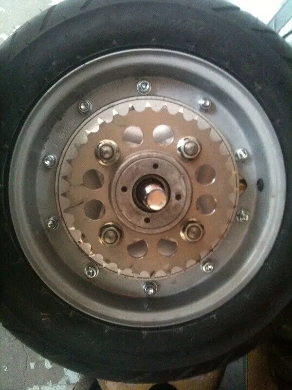

    Ich hatte Urlaub und die Post war artig und lieferte das bestellte Kettenrad mit 32 Zähnen.

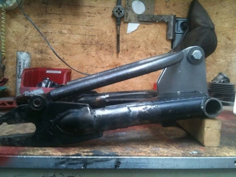

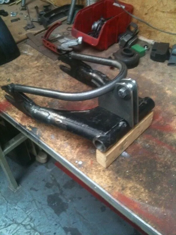

    Dafür war ich heute wieder fleissig und habe den Unterzug angepasst und die Schubdreiecke für die Federung. Übermorgen summt das WIG Gerät!
