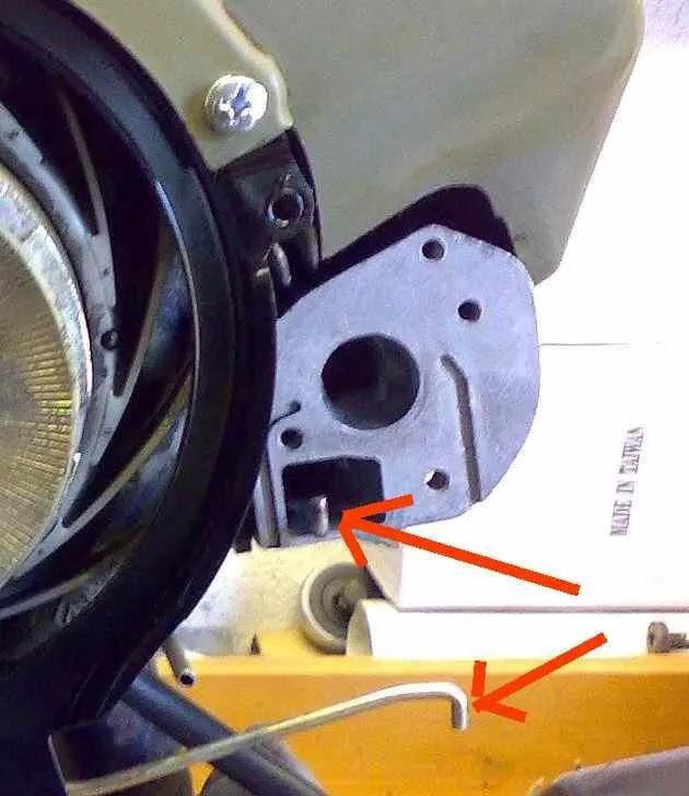

    So, erst mal, es gibt keine Ölleitung zum Vergaser, richtig ist das die Leitung für das Zweitaktöl bis in das Luftfiltergehäuse aus Schlauch ist, und ab dem Filtergehäuse aus einem Metallrohr besteht. Das ist im übrigen auch auf dem Bild zu sehen, da wird der Schrauch aufgesteckt. Wenn sie zu viel Öl im Gemisch hat, hast Du möglicherweise die Steuerungshebel unten am Vergaser nicht eingehängt. Dann bleibt die Ölpumpe immer auf Vollgas stehen. Aber das Blockieren liegt im GETRIEBE. Füll da erst mal Öl ein. Steht auf Seite 28. Auf dem Bild sind die beiden Steuerhebel des Vergasers, die untere öffnet die Drosselklappe und die obere gibt das an die Ölpumpe weiter.

    danke erst mal für die rasche Antwort. Genau das Metallrohr hatte ich gemeint mit durchspülen vom Kurbelwellengehäuse zum Vergaser. Beide Steuerungshebel sind korrekt mit Sicherungsklipp eingehängt, haben Platz und lassen sich bewegen. Das hab ich schon geprüft. Das Getriebeöl hatte ich bereits abgelassen und wieder aufgefüllt. Die Bedienungsanleitung und Reparaturanleitung hab ich. Danke trotzdem ! Ich hoffe nicht, das ich jetzt auch noch das Getriebe auseinander nehmen muss !

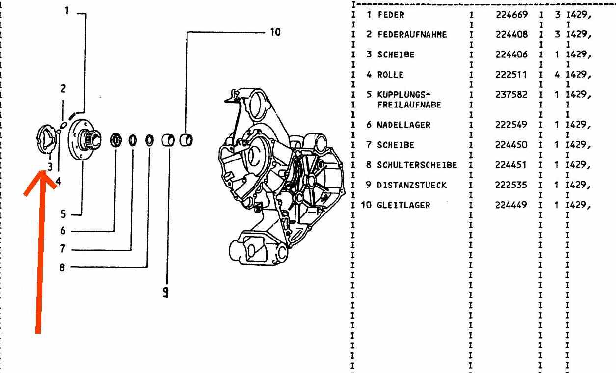

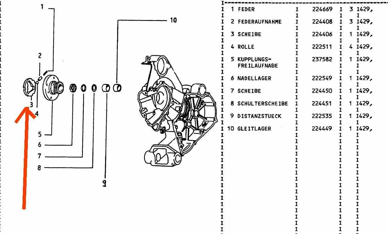

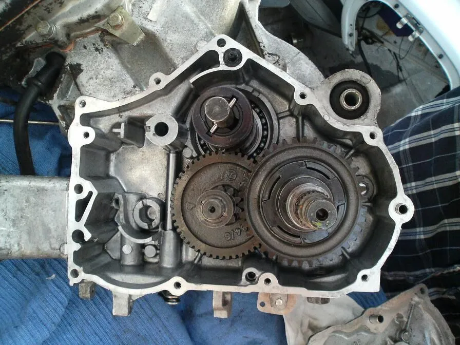

    Wenn Du den Fehler beseitigen willst, wirst du nicht umhin kommen. Der Freilauf sitzt auf der oberen Welle ganz ganz innen. Ich denke das ist das Teil (3) was Ärger macht. Da sind drei Rollen drin welche mit einer Feder gegen Die Welle gedrückt werden, dreht sich die Welle in die richtige Richtung geben die Rollen die Welle frei, in die andere Richtung blockieren die Rollen.

    OK, da ich nächste Woche Urlaub hab und sowie nicht besseres vorhabe, werd ich halt den Motor nochmal auseinander nehmen einschl. Getriebe öffnen. Aber was macht dich denn so sicher, das es am Getriebe liegt und nicht wieder ein Kolbenklemmer ? und falls ja, kriegt man den/die Brocken überhaupt noch falls ich sie austauschen muss ? Kann es sein, dass ich beim Rückbau was falschgemacht habe ? Schliesslich musste die Kupplung ja auch runter...
    Im Augenblick hängst mir echt bis Oberkante-Unterlippe , aber ich wollt es ja nicht anders haben...
    Danke übrigens für die Bilder !

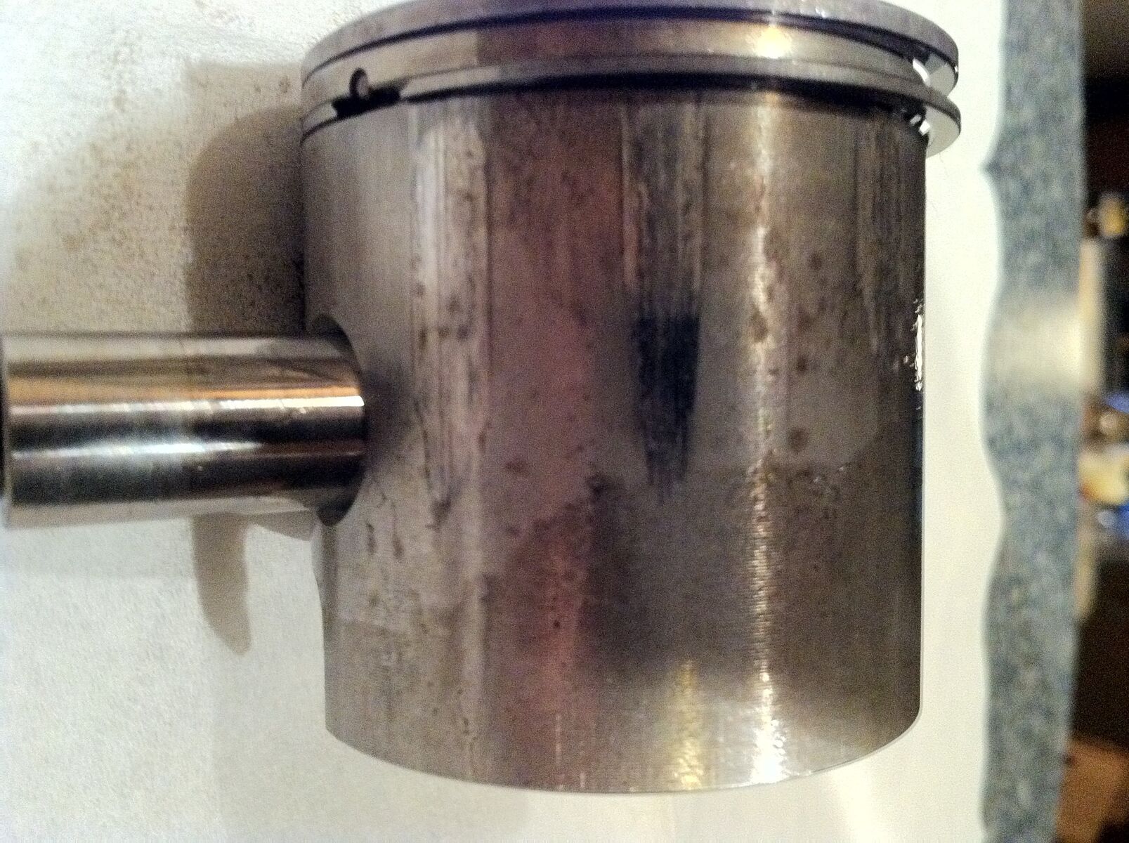

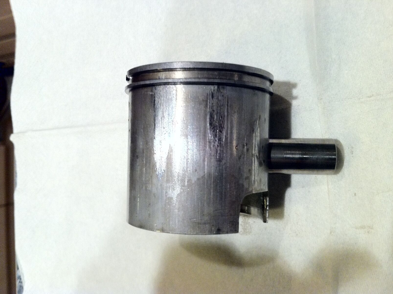

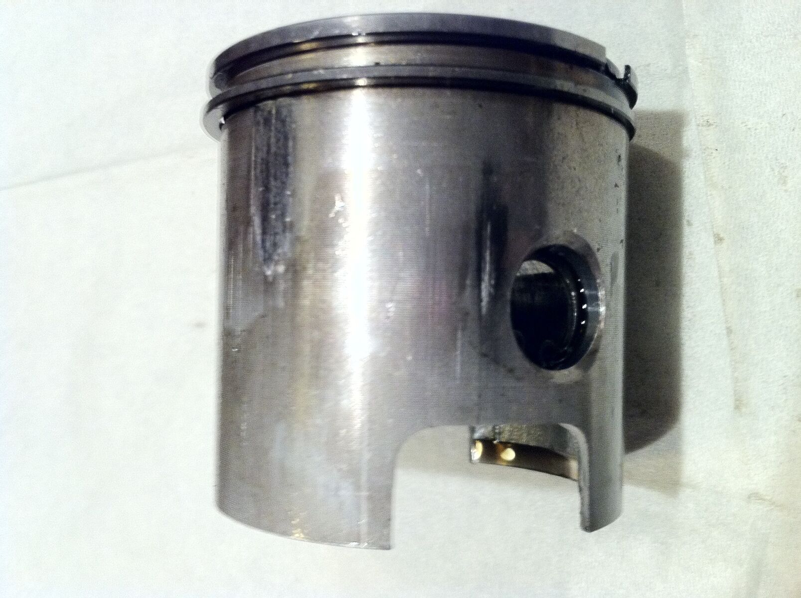

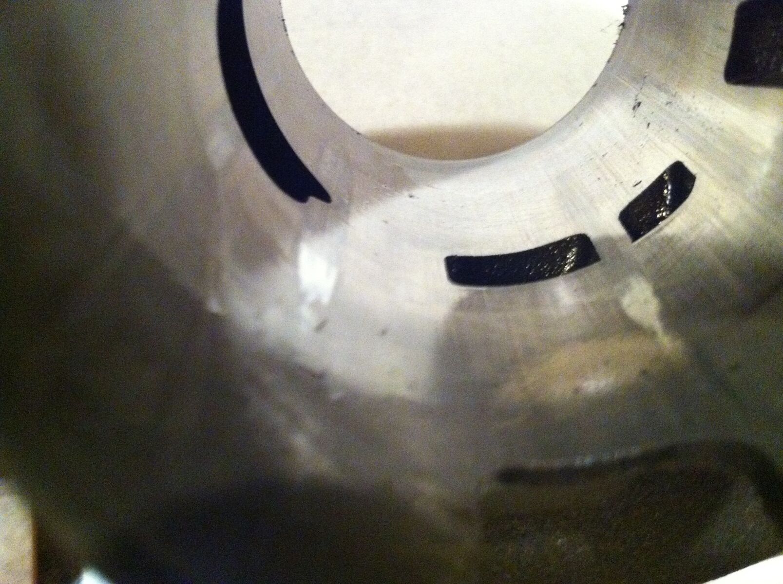

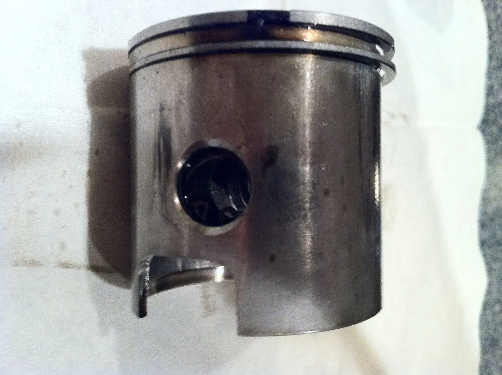

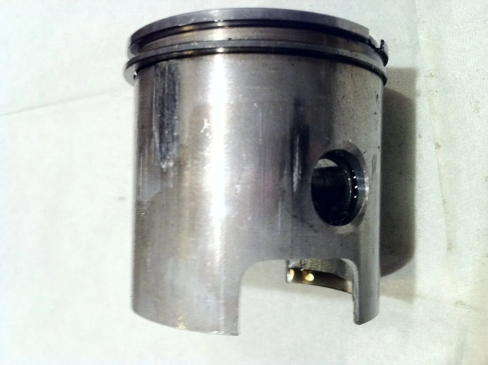

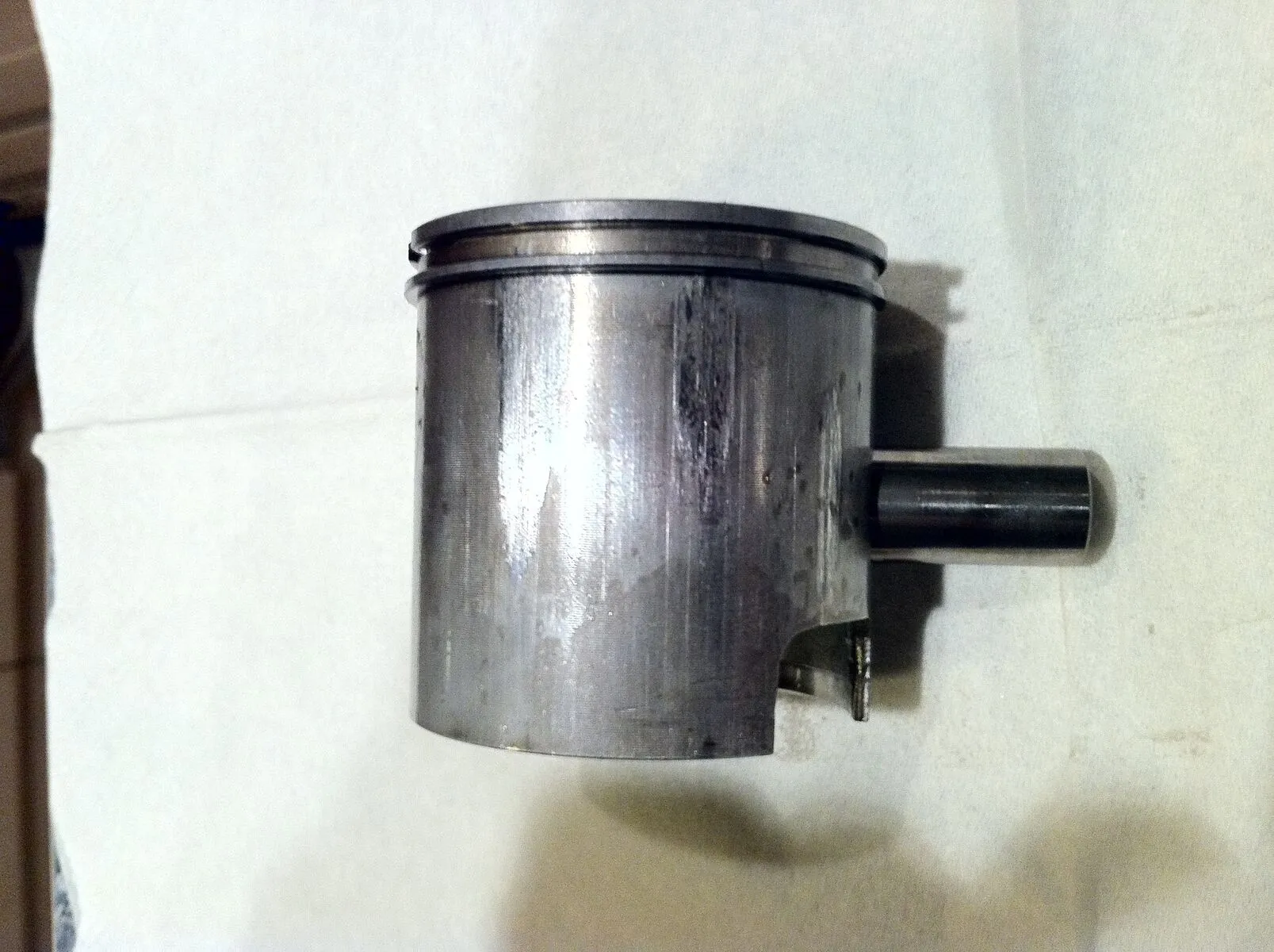

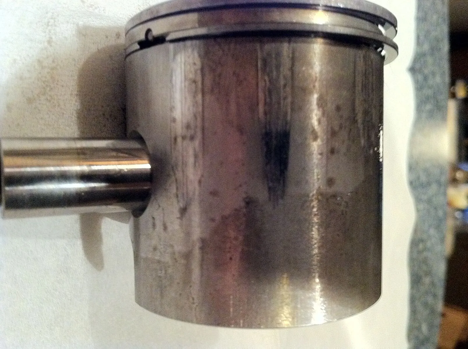

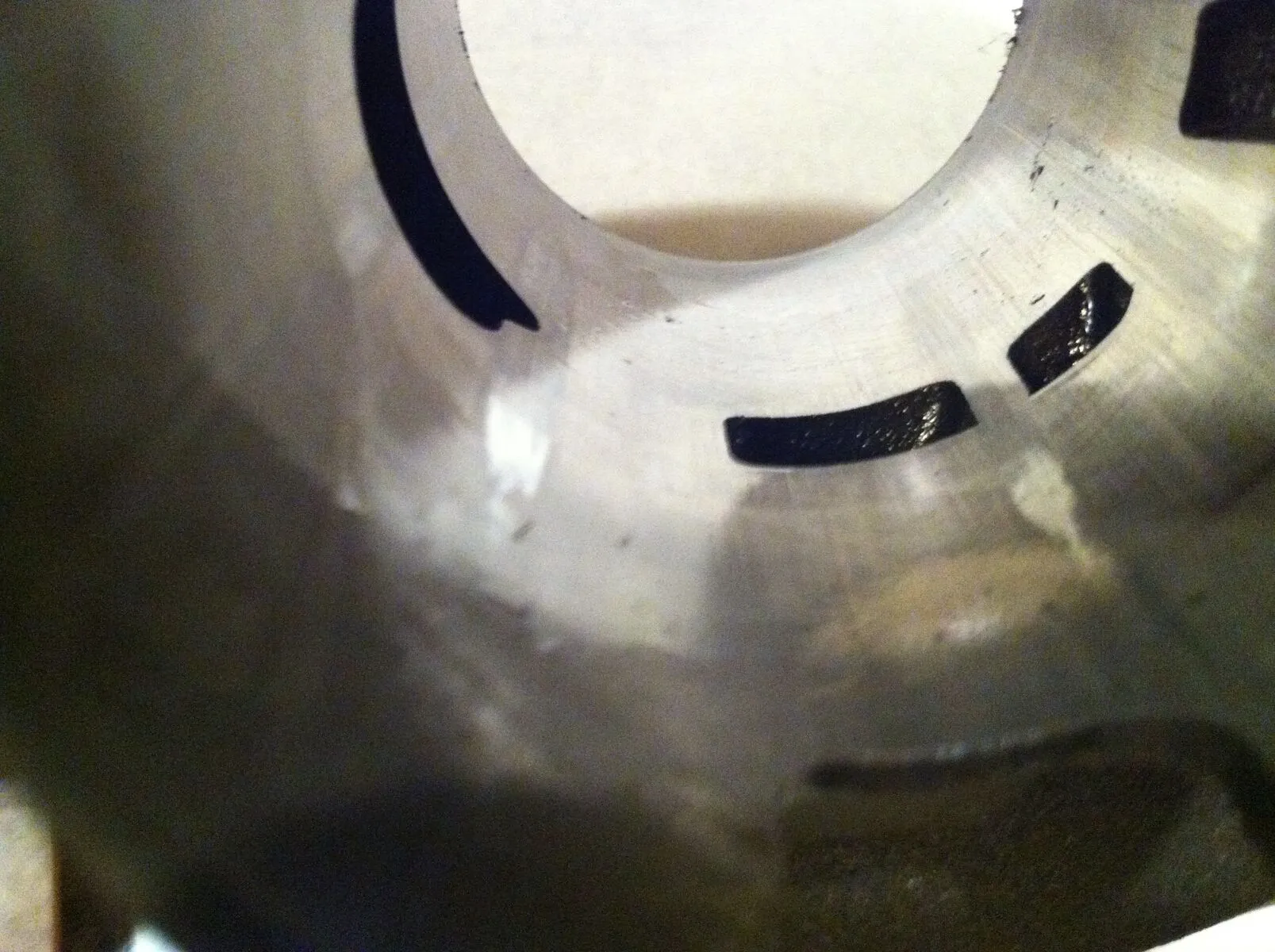

    Automatix wollte ja Bilder vom Kolben haben zur besseren Beurteilung. Ich hoffe das die beigefügten Aufnahmen aussagekräftig genug sind. Rückmeldungen sind gerne willkommen !

    Ich würde den Kolben und den Zylinder wieder verbauen. Hast Du denn vor dem ersten Einbau den Grat an den Kanälen entfernt? So wie der Kolben und der Zylinder ausschaut, haben Deine Kolbenringe genau diese Arbeit für Dich erledigt.
    Die Riefen auf dem Kolben würde ich mit feinem Sandpapier leicht überschleifen. Die Kanäle - und zwar alle - solltest Du nochmals mit einem feinen Sandpapier abziehen.

    öhöm nein, Grate an den Kanälen hab ich nicht nachgeschliffen...sollte das der Grund für den Blockierer gewesen sein ?! Also gibt es doch noch Hoffnung ?! Was für eine stärke an Schmiergelpapier würdest Du denn für diese Aufgabe empfehlen ?Das was auf den Bildern zwar wie Riefen aussieht sind tatsächlich Reibungsstellen.
    Nicht desto trotz werde ich die Kurbelwellenlager auf beiden Seiten, das Kolbenbolzenlager und die Simmerringe auf beiden Seiten tauschen, sobald die eintreffen.

    Den Flüchtigkeitsfehler mit den nicht gebrochenen Kanten (entgraten) machen leider viele. Das Resultat ist dann immer das Selbe: Reibespuren an den Kanalaußenseiten.
    Zum entgraten nehme ich immer ein 600er - kann aber auch etwas gröber sein.
