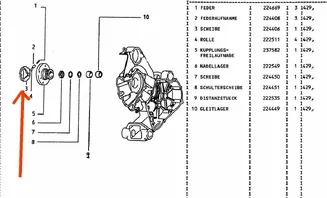

    Wenn Du den Fehler beseitigen willst, wirst du nicht umhin kommen. Der Freilauf sitzt auf der oberen Welle ganz ganz innen. Ich denke das ist das Teil (3) was Ärger macht. Da sind drei Rollen drin welche mit einer Feder gegen Die Welle gedrückt werden, dreht sich die Welle in die richtige Richtung geben die Rollen die Welle frei, in die andere Richtung blockieren die Rollen.

    OK, da ich nächste Woche Urlaub hab und sowie nicht besseres vorhabe, werd ich halt den Motor nochmal auseinander nehmen einschl. Getriebe öffnen. Aber was macht dich denn so sicher, das es am Getriebe liegt und nicht wieder ein Kolbenklemmer ? und falls ja, kriegt man den/die Brocken überhaupt noch falls ich sie austauschen muss ? Kann es sein, dass ich beim Rückbau was falschgemacht habe ? Schliesslich musste die Kupplung ja auch runter...
    Im Augenblick hängst mir echt bis Oberkante-Unterlippe , aber ich wollt es ja nicht anders haben...
    Danke übrigens für die Bilder !
