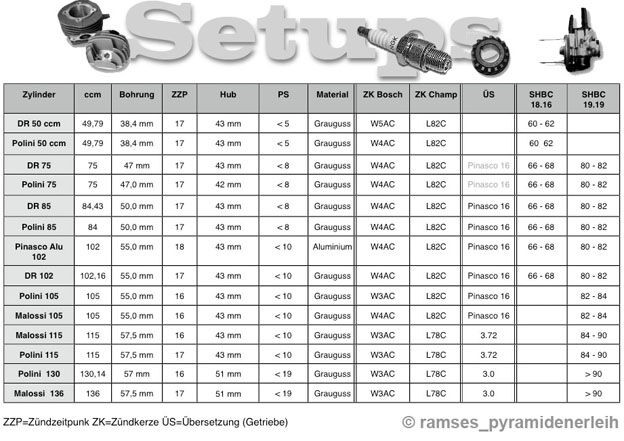

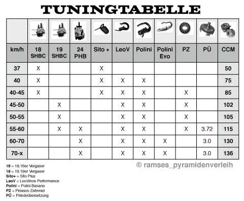

    Welche HD würdet ihr mir bei meiner Ape mit nem 75DR empfehlen?

    8o servus zusammen.
    fahre selber auch ne ape von 93 wie ich meine. zum glück noch mit einem frontscheinwerfer. ich bin grundsätzlich also auch an nem ape-thread oder falls möglich auch an ner eignen sparte intressiert.
    habe bezüglich deiner frage vor langer zeit mal die beiden bilder aus dem apeforum geklaut...( eins lässt sich nicht intern hochladen:"Du hast ein beschädigtes Bild hochgeladen". )
