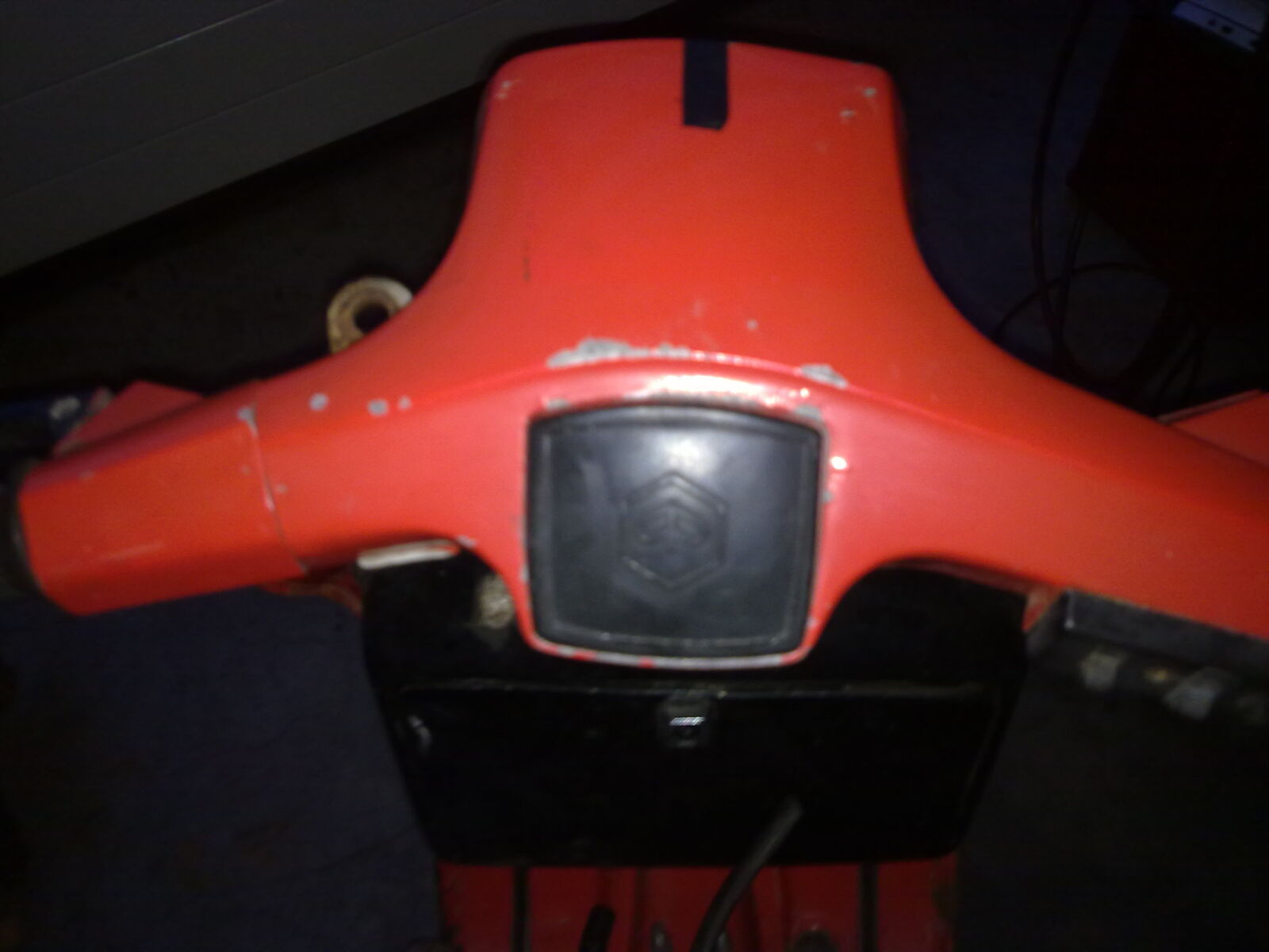

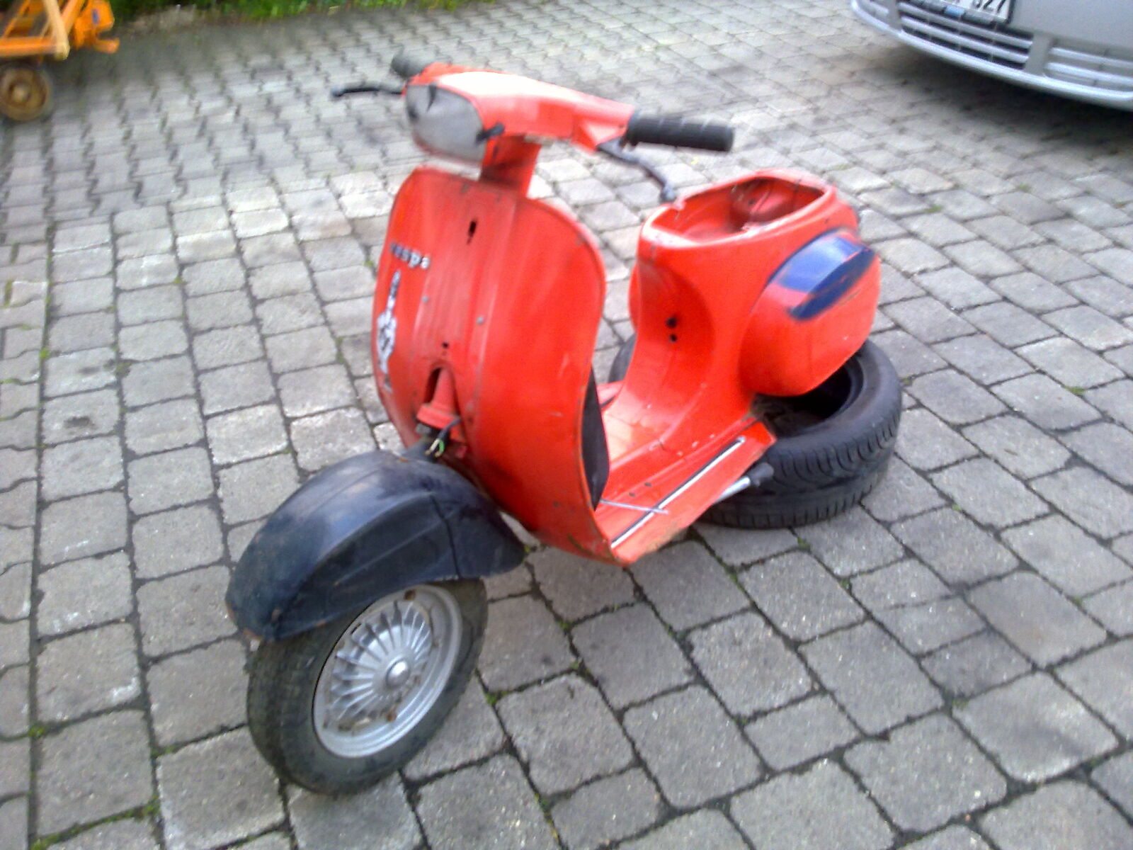

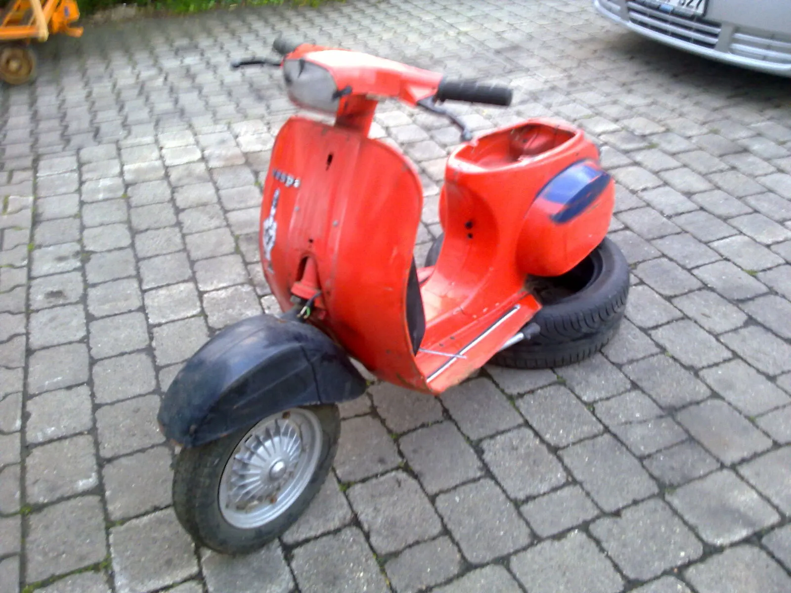

    Hallo, vor 4 tagen haben wir bei meinem Kumpel im Reifenlager ne Vespa gefunden, die sein Vater wohl bei ner Kellerräumung mitgenommen hat. Papiere und Schlüssel fehlen leider, ebenfalls das Typenschild falls jemals eins dran war. nur eine Rahmennummer an der rechten Backe ist erkennbar, da die vespa wohl schonmal lackiert wurde kann man aber glaube ich nur die hälfte erkennen.

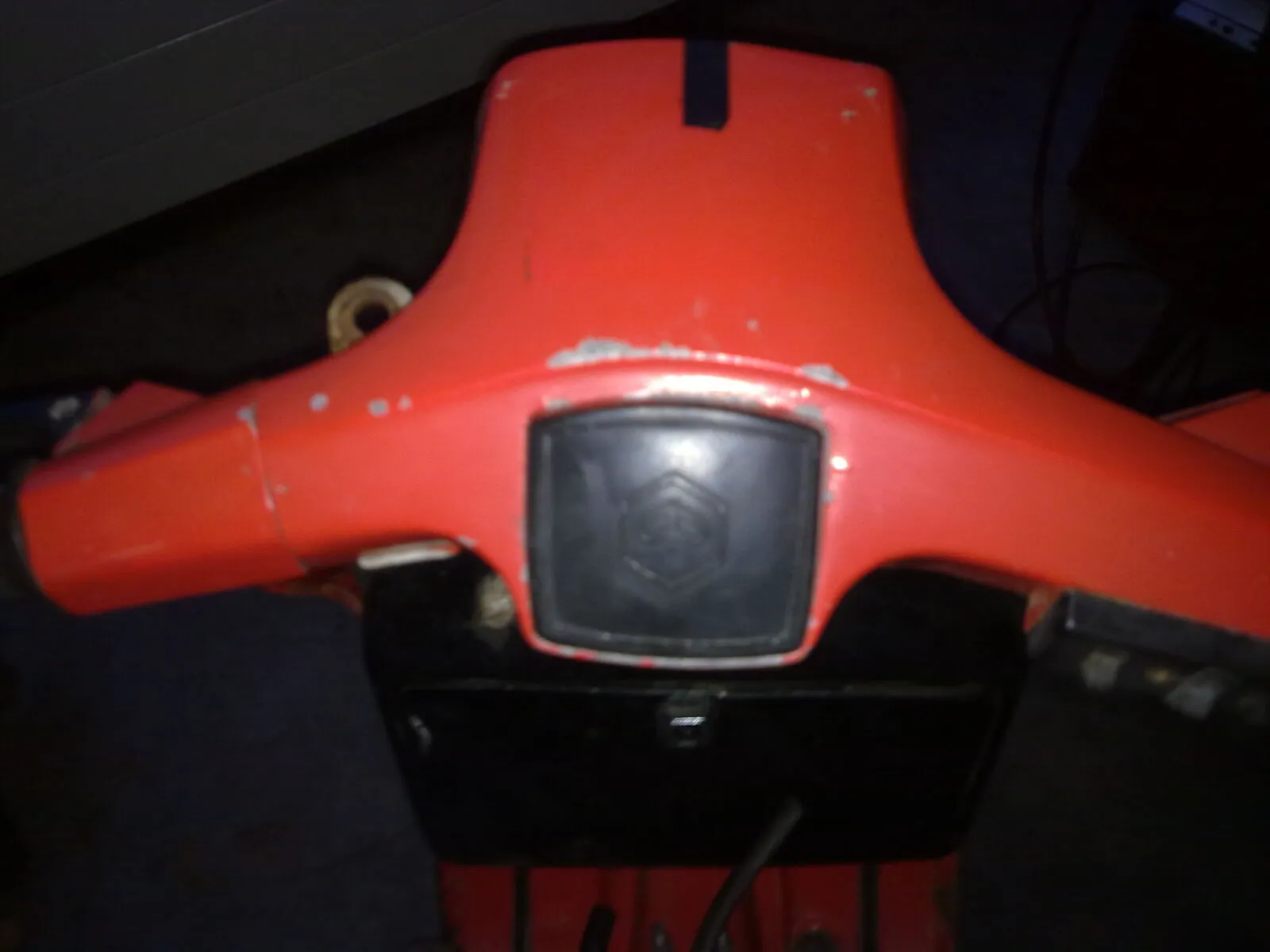

    Die Nummer ist : 102545 und hinten steht 50 Spezial, das Teil hat keinen Tacho, nur so ne Abdeckung und hat nur rechts eine Klappe, links ist komplett zu. Vielleicht könnt ihr uns ja sagen mit was für einer Vespa und was für ein Baujahr ca. wir es zu tun haben.

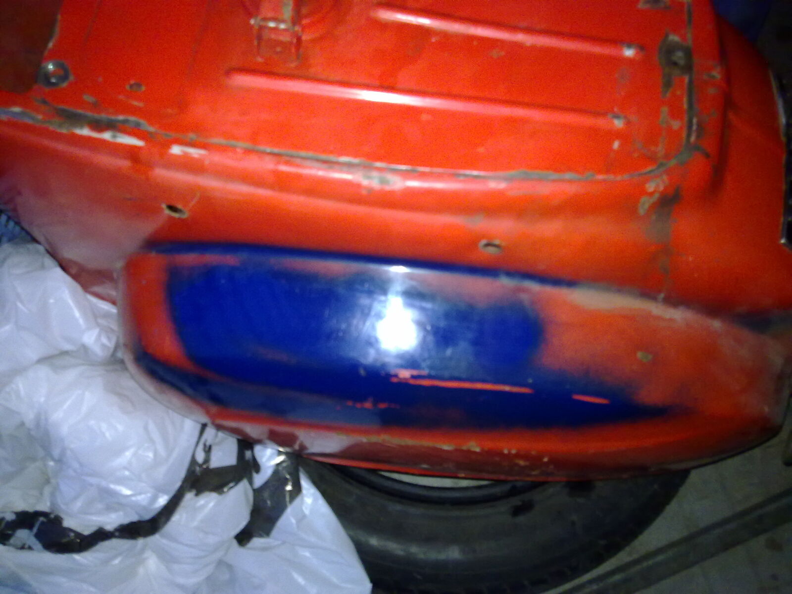

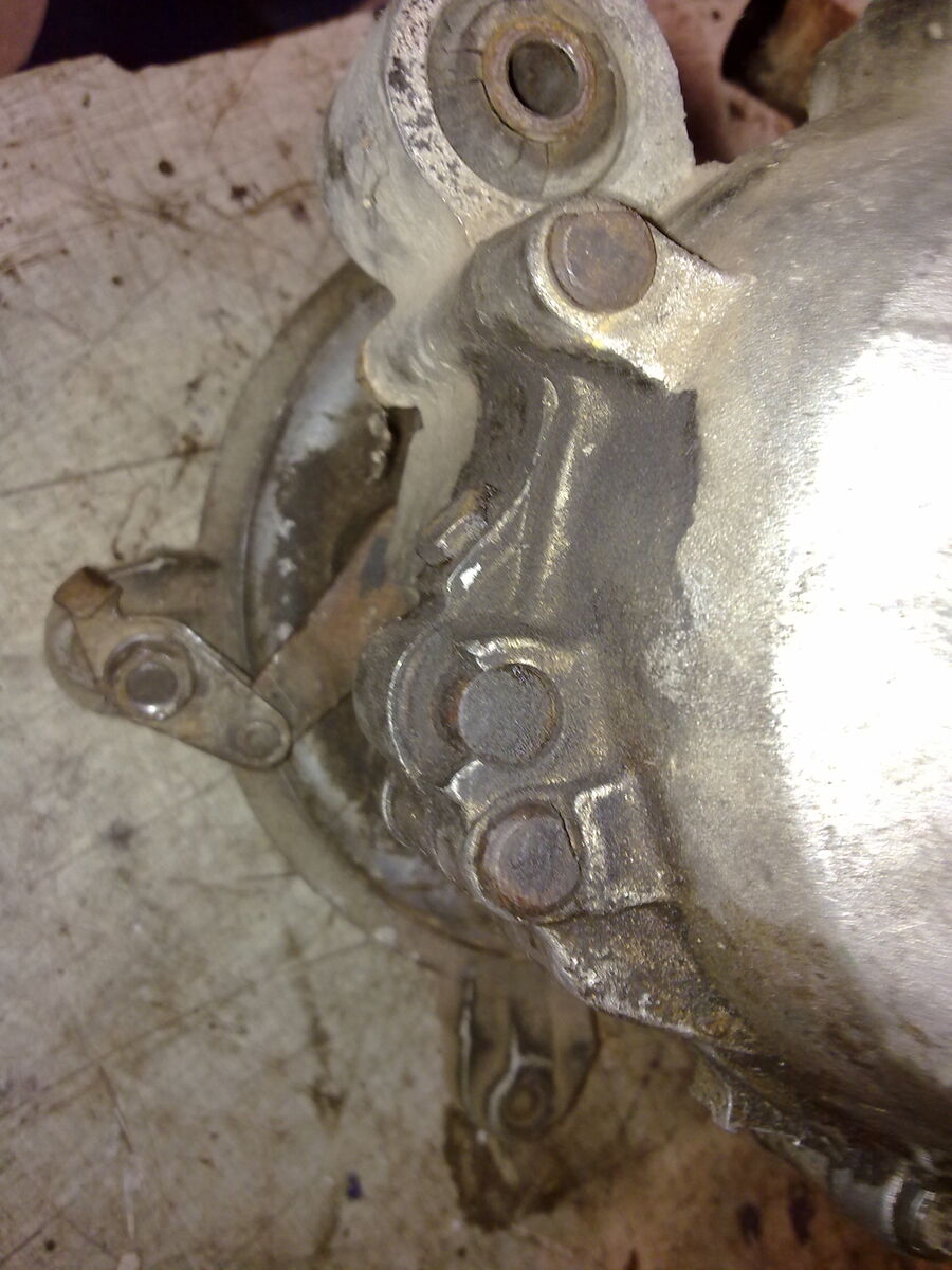

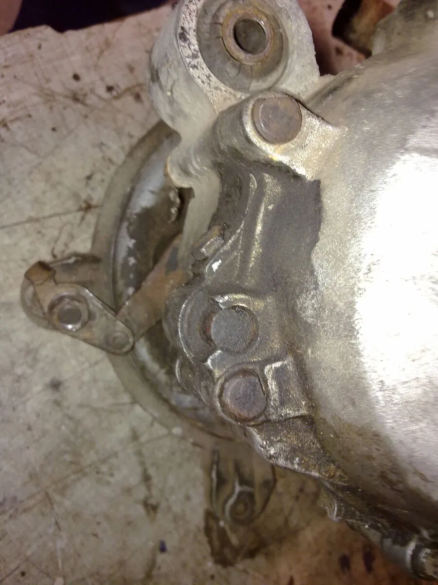

    Der motorblock hat unten eine Macke, vllt könnt ihr mir sagen ob wir das Vordere Teil, ich glaube es heist kleiner Motorblock oder so tauschen müssen oder ob die macke kein problem bzgl Falschluft usw. ist? siehe Bilder

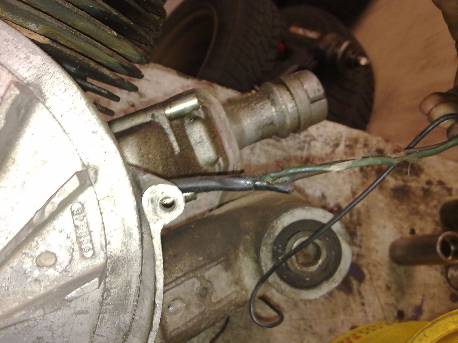

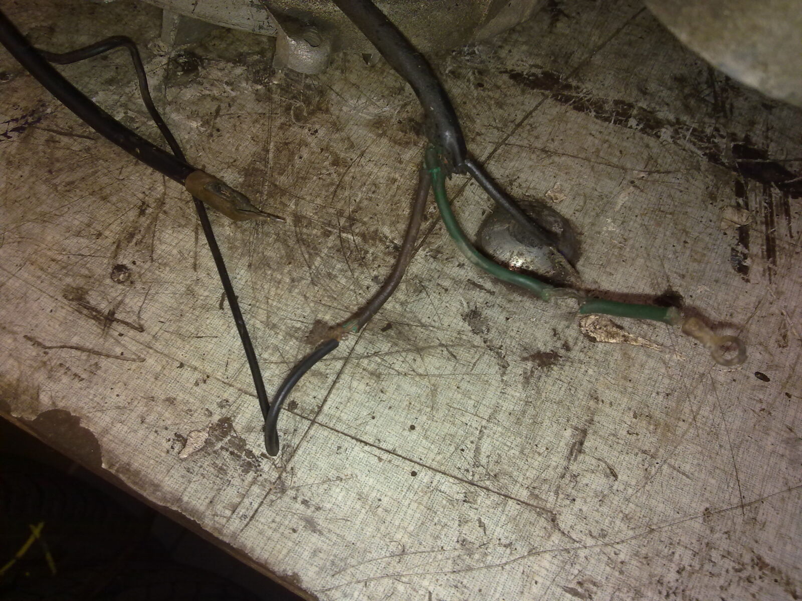

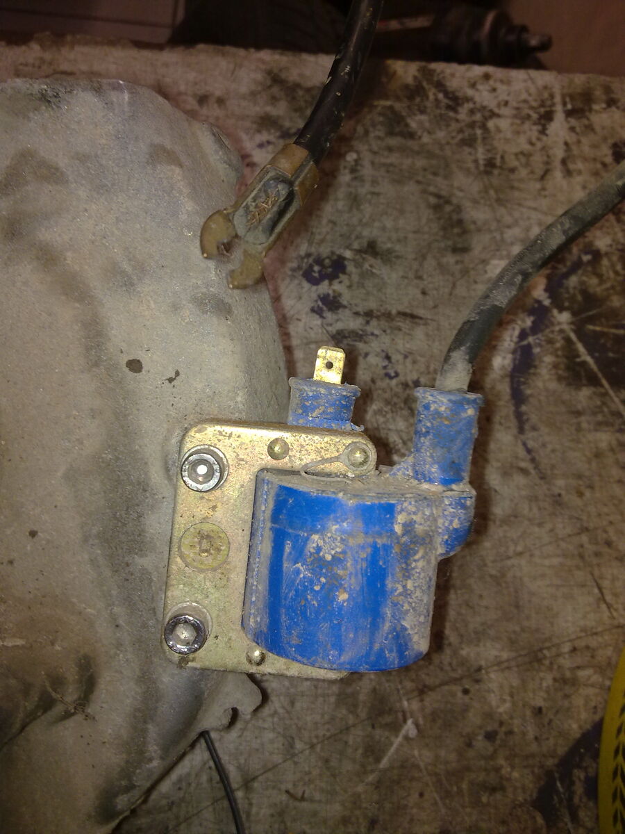

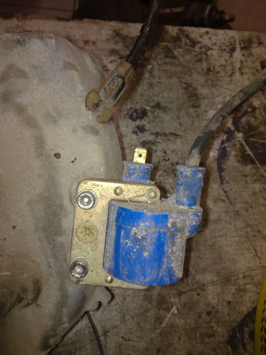

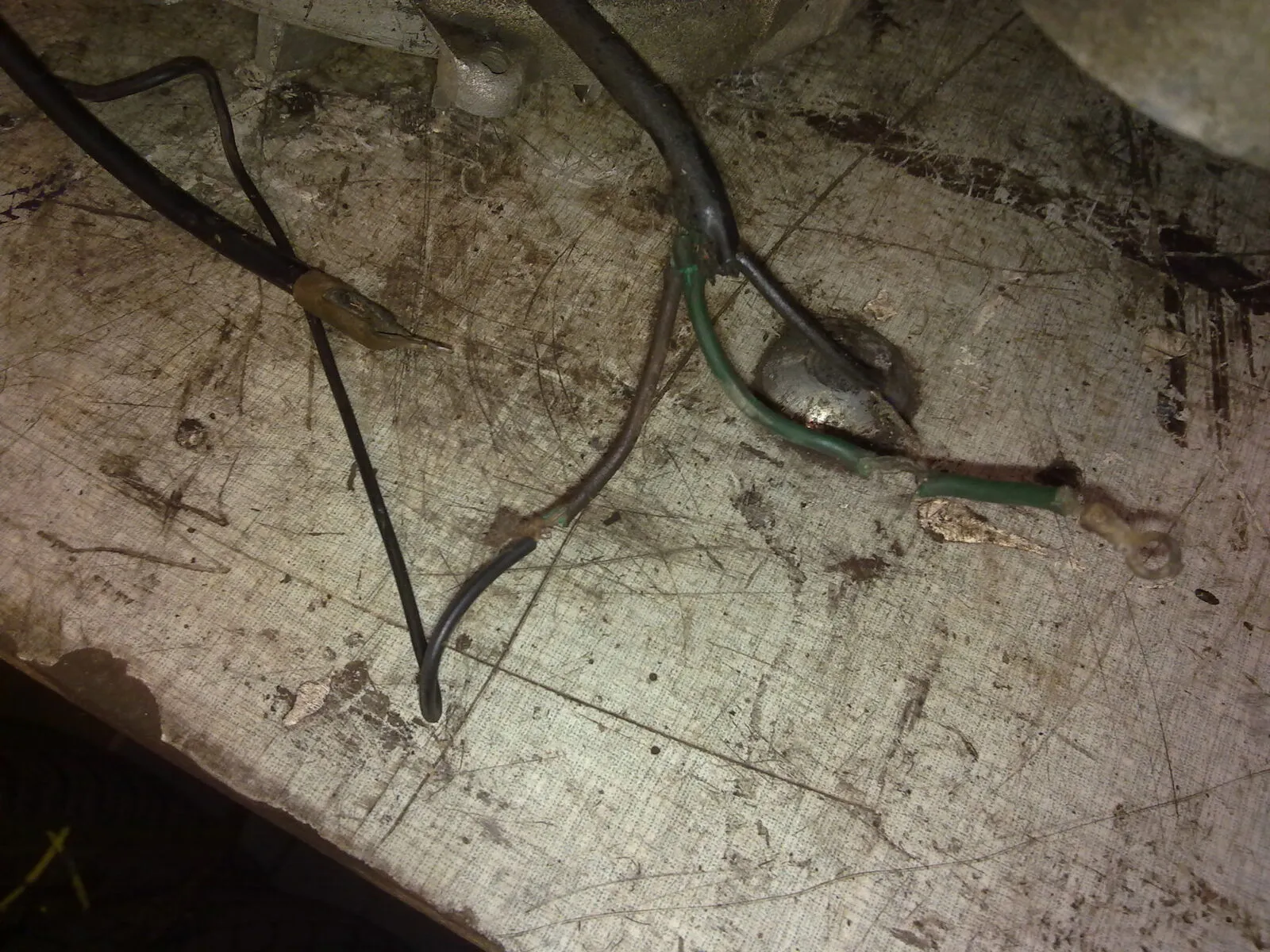

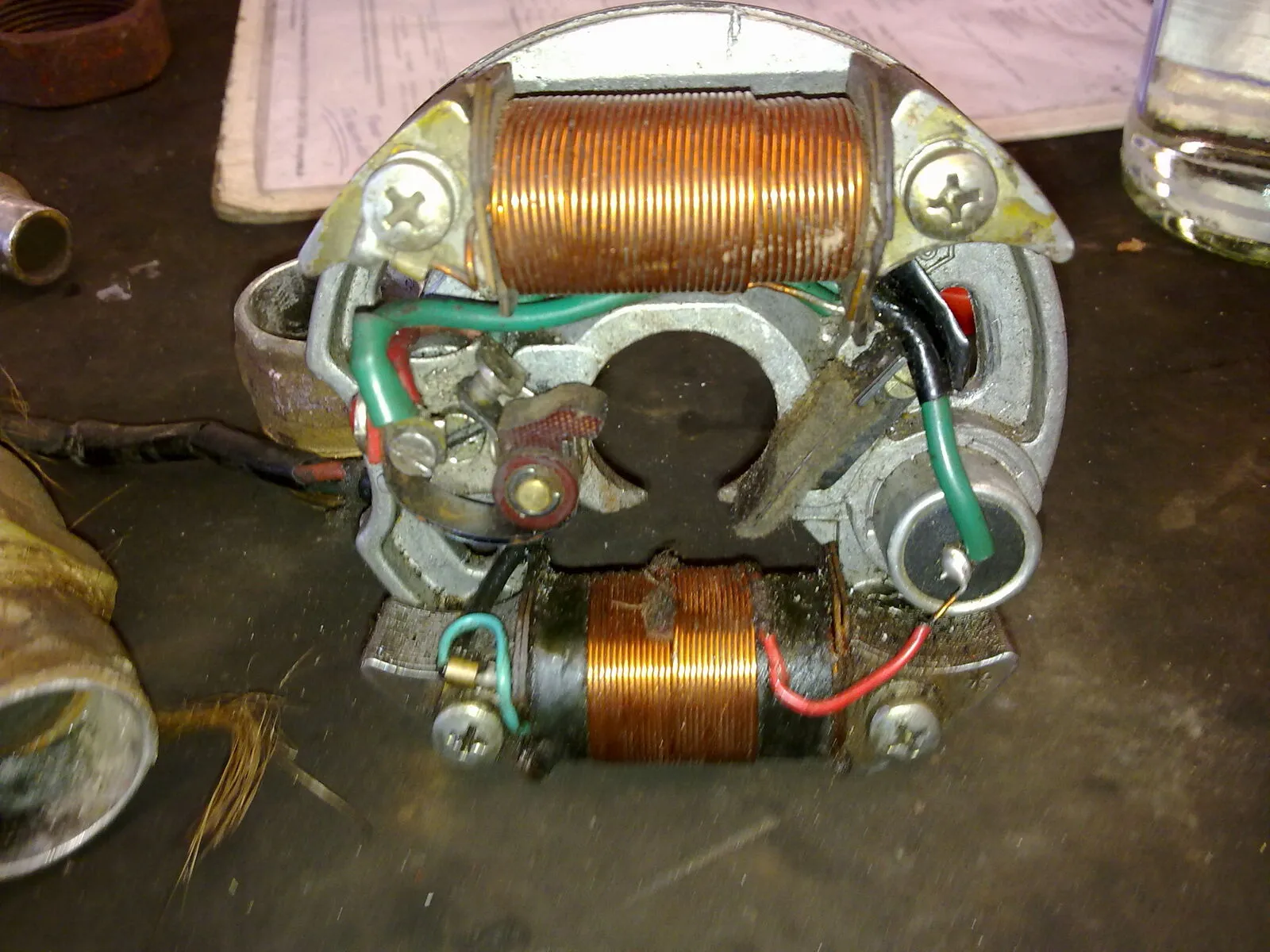

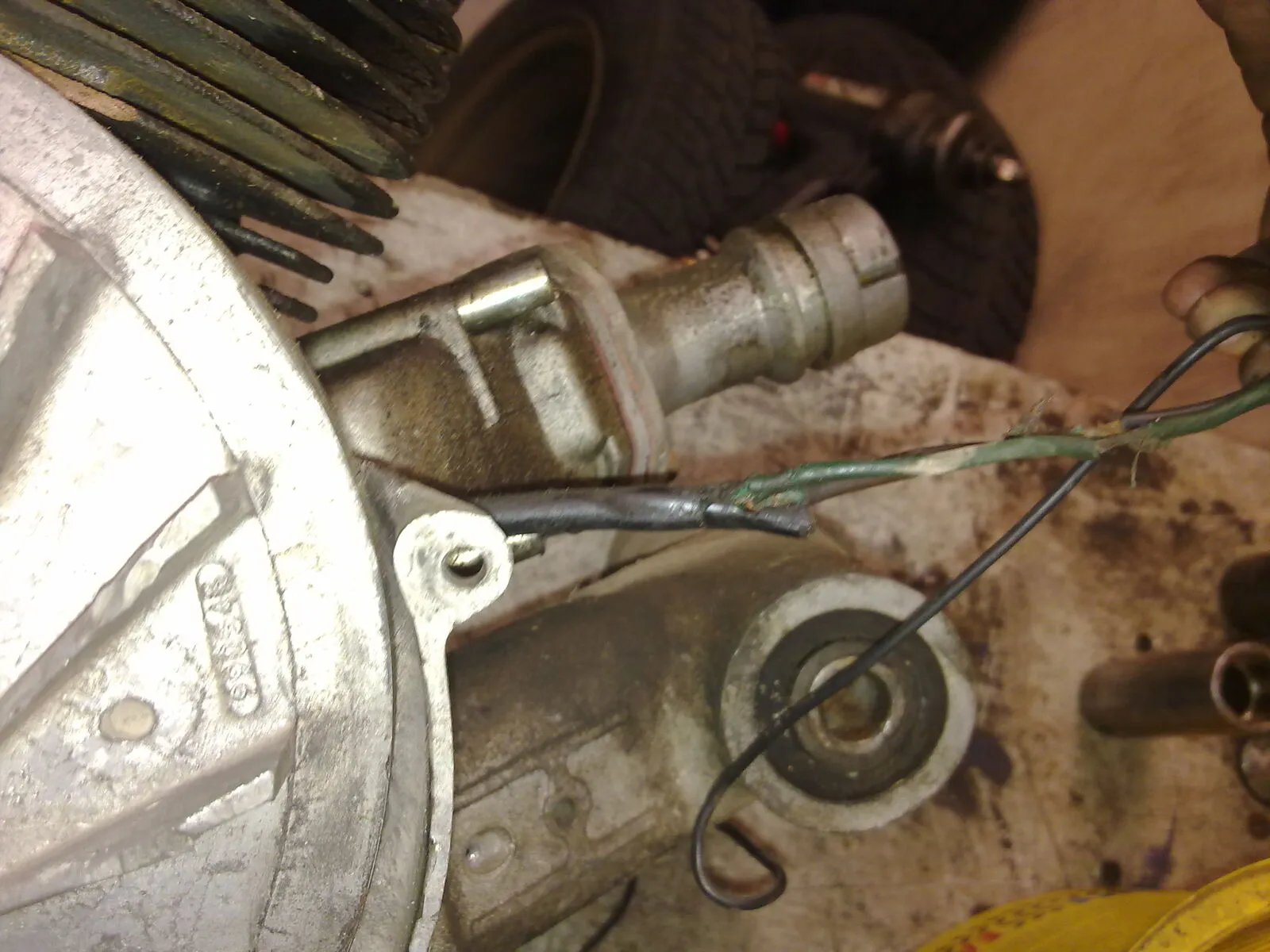

    Die Zündung sieht ziemlich zerlegt aus, siehe Bilder. Wie kann man die wieder hinbekommen? neue Kabel? oder austauschen?

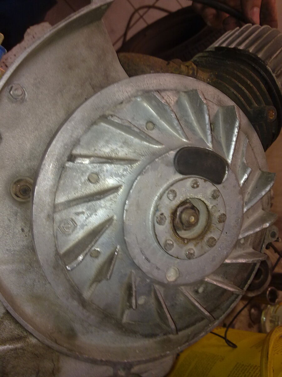

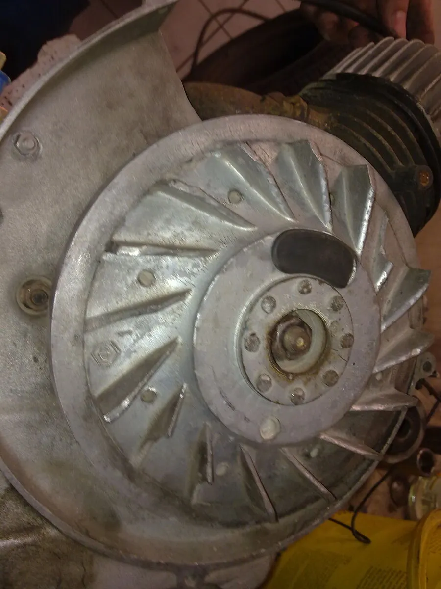

    Das Polrad ist auch ziemlich lädiert. kann ich mit dem erstmal weitermachen um den motor zu testen oder sollte ich es tauschen?
    Das Polrad hat keine Markierungen, wie weiss ich wie es drauf gehört damit die Zündung passt?

    Die kleine Macke im Motor sieht doch wie ein Riß aus. Aber genau siehst du es sicher wenn der Motor gespalten wird. Die Position des Polrades wird durch einen Keil in der Nut der Kurbelwelle festgelegt. Da kein Tacho vorhanden ist, und wahrscheinlich auch kein genietetes Typenschild, dürfte es sich um eine ausländischen Roller handeln der zur Erlangung von Papieren zum TÜV muß. Die Zündung die defekt sein soll kann ich auf den Bildern nirgends sehen aber die Kabel würde ich tauschen. Um den genauen Typ und Bj. herauszufinden legst du durch schleifen oder chemische Lackentfernung die Nummer frei und gibst sie bei scooterhelp ein.

    Polradmutter bekommst du mit Schlagschrauber ab . habe ich so auch gemacht .
    Anschließend Abzieher dran und fedisch .
    Zündspule sieht eigentlich noch fit aus...ist auf jeden Fall schonmal getauscht worden .
    Der Roller hat keine CDI...hat ne elektrische Zündung .

    Erstmal Glückwunsch zum fund , ist ne v50 mit 6 V Unterbrecherzündung .... Motor würd ich eh spalten nach so vielen jahren

    Ich tippe mal ganz stark auf ein italienisches Fahrzeug, da kein Typenschild und kein Tacho (dafür ein Blinddeckel) vorhanden sind. Auch das Zündkabel mit einfacher "Pommesgabel" statt wie bei für den deutschen Markt vorgesehenen Fahrzeugen normalerweise verwendetem entstörtem Kerzenstecker deutet darauf hin.
    Ein Polini Membranansaugstutzen ist auch verbaut. Würde mal den Motor aufmachen, um die hier angewandten Tuningkünste in voller Pracht zu begutachten.
    Der Ausbruch um den Zentrierstift an der kleinen Motorhälfte stellt m. E. kein Problem dar. Schon gar nicht in Bezug auf Falschluft. Selbst wenn der Motor dort leicht undicht sein sollte, gelangt nur Luft ins Getriebe und das ist sowieso schon belüftet über die kupferfarbene, hutmutternartige Schraube auf dem Motorgehäuse.

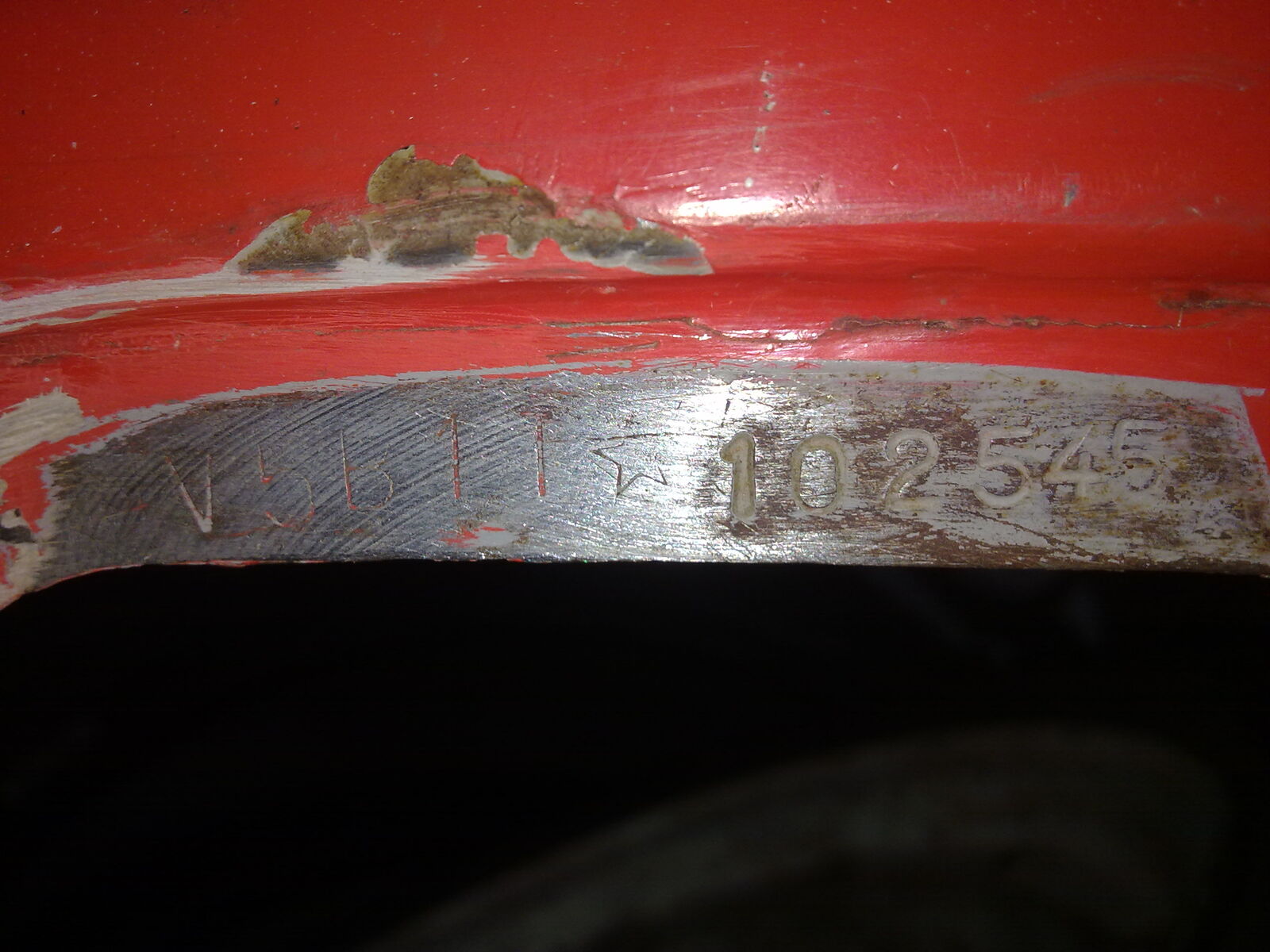

    rahmennummer ist v5b1t 102545, bei scooterhelp kann ich leider nix finden...
    2,528
    62,013
    11,822
    • June 15, 2011 at 15:45
    1973 V5B1T 006427 042385
    1974 V5B1T 042386 086507
    1975 V5B1T 086508 095671
    Offensichtlich gibt es die Vespa gar nicht. Oder du hast die Nummer falsch gelesen.
    Edit: pkracer hat natürlich recht. BJ. 66 wäre B5A1T gewesen.
    2 Mal editiert, zuletzt von rassmo (June 15, 2011 at 15:52)
    • June 15, 2011 at 15:48
    V5B1T ist sicher nicht von 1966, sondern eine 3-Gang Special aus den frühen 70er Jahren. Die späteren 4-Gang Specials hatten das Präfix V5B3T.

    so sind weitergekommen, haben angefangen den Motor zu zerlegen. Mir ist aufgefallen, dass ich am Polrad keinen Halbmondkeil finden konnte vllt könnt ihr mir da helfen, ansonßten müssen wir beim Zusammenbau wohl alles neu einstellen.

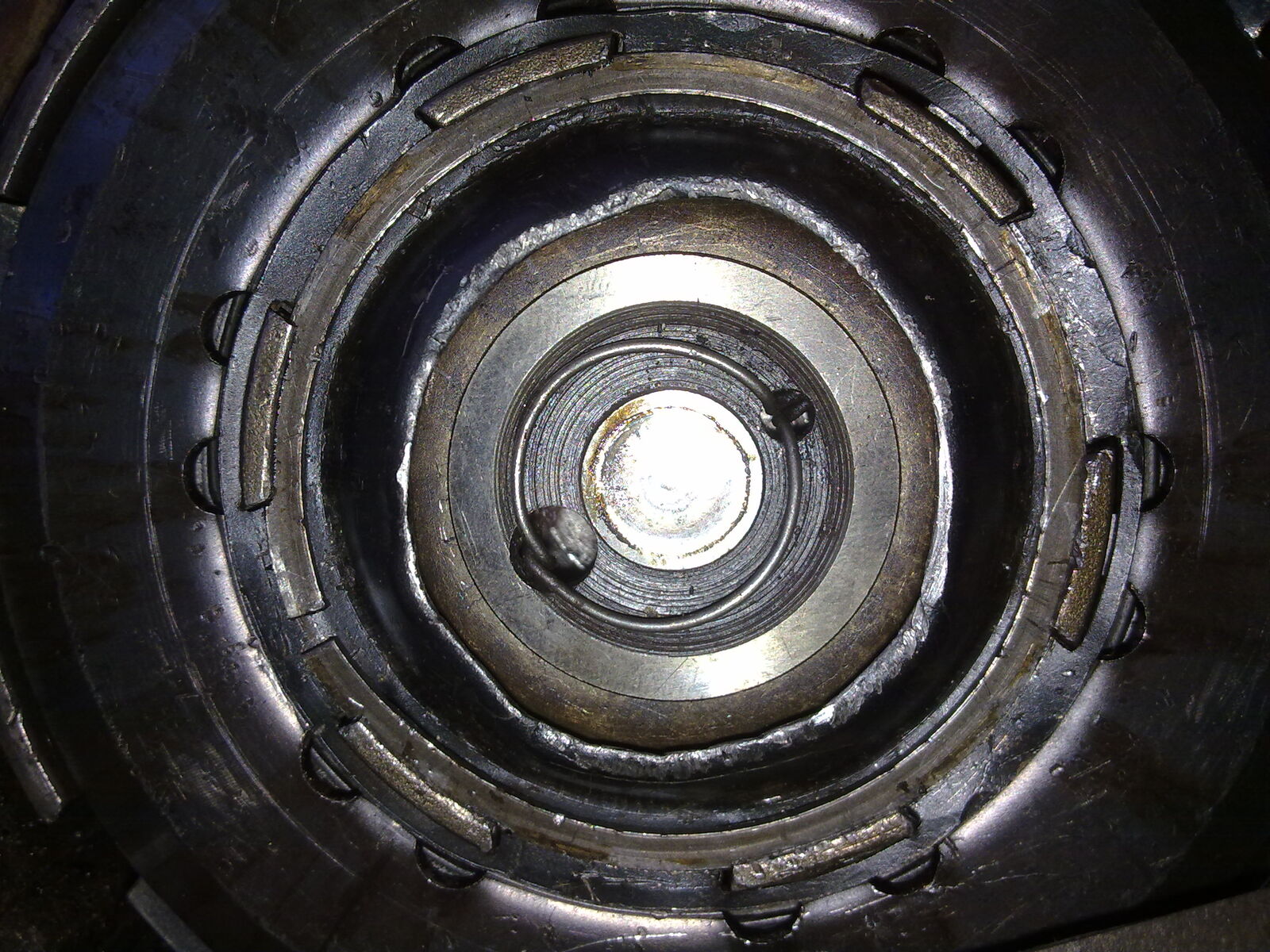

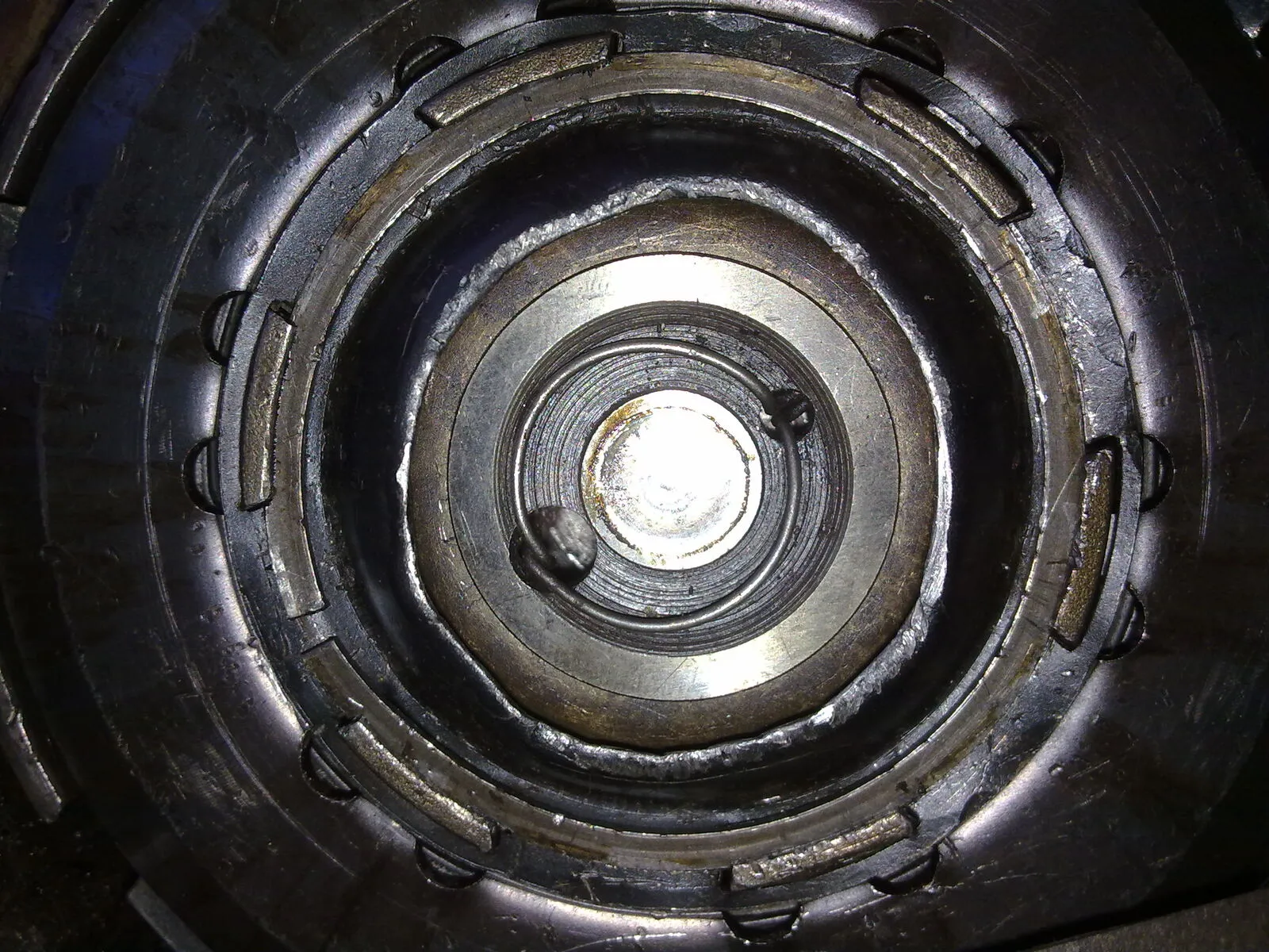

    Wir sind bis zur Kupplung gekommen, diese lies sich aber ohne Abzieher und Gewalt nicht lösen. gibt es einen Weg diese zu lösen ohne Abzieher?

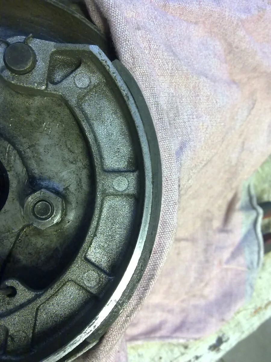

    Unter dem Kupplungsdeckel ist ja noch der kleine Deckel den mann runtermachen muss um an die Kupplungsschraube zu kommen, der obere rand der Kupplung sieht ziemlich vermackt aus, ist das normal oder wodurch kann das gekommen sein? siehe Bild.

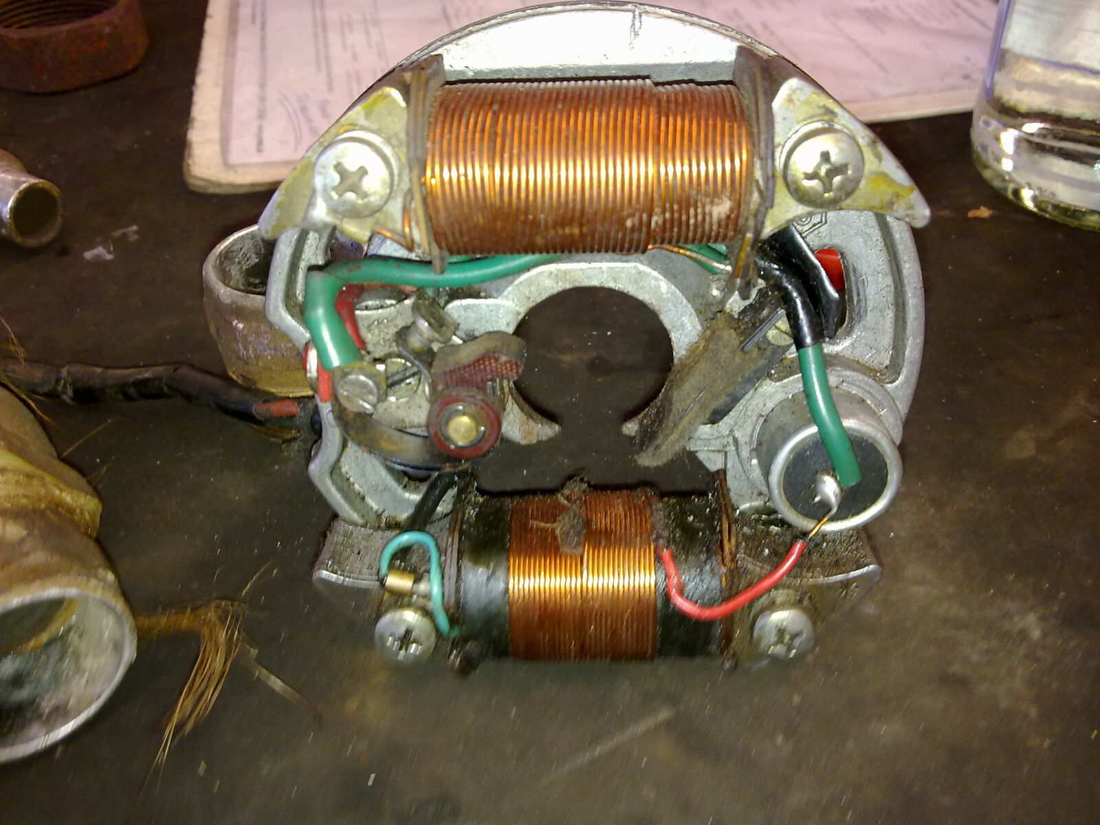

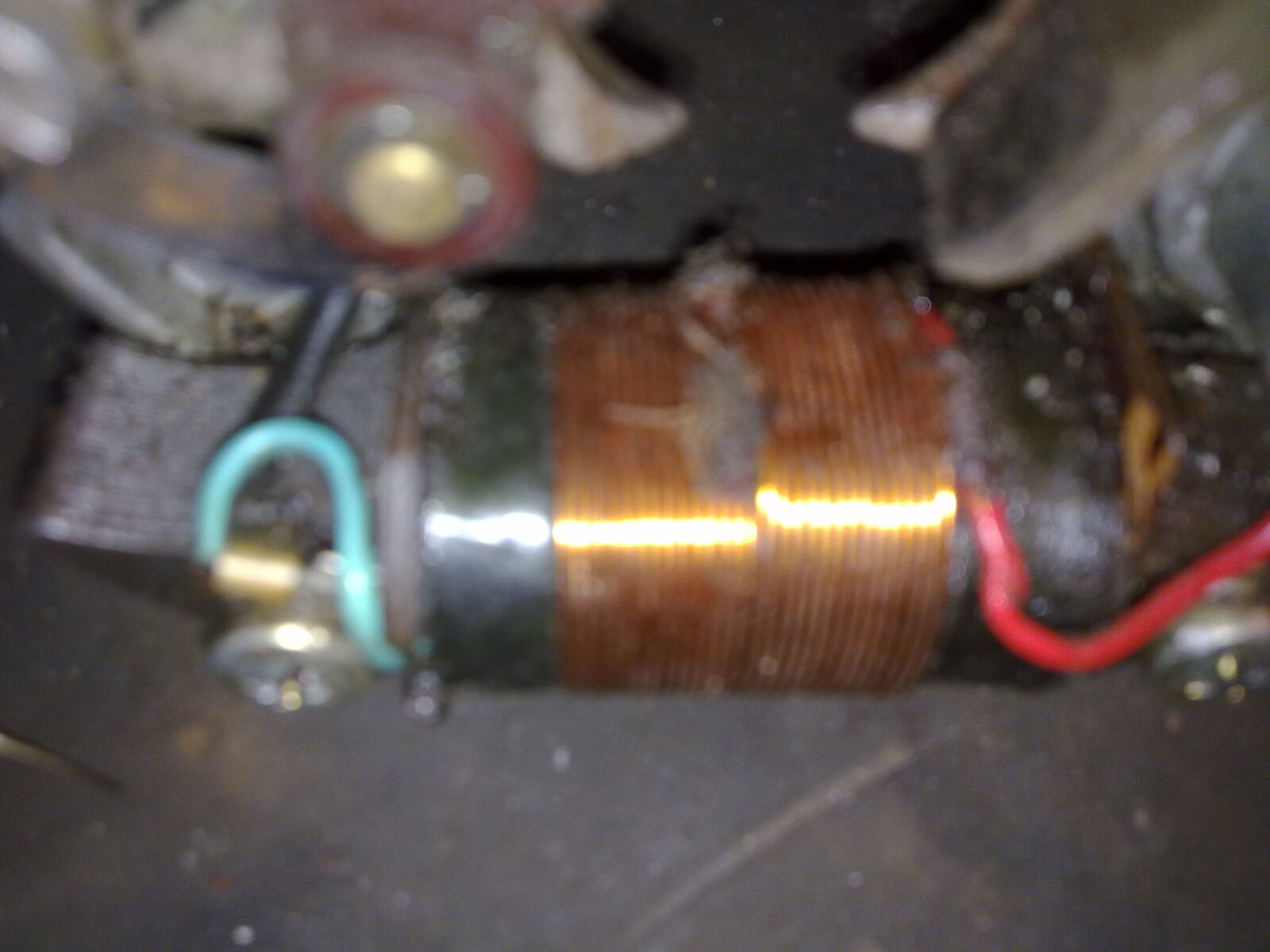

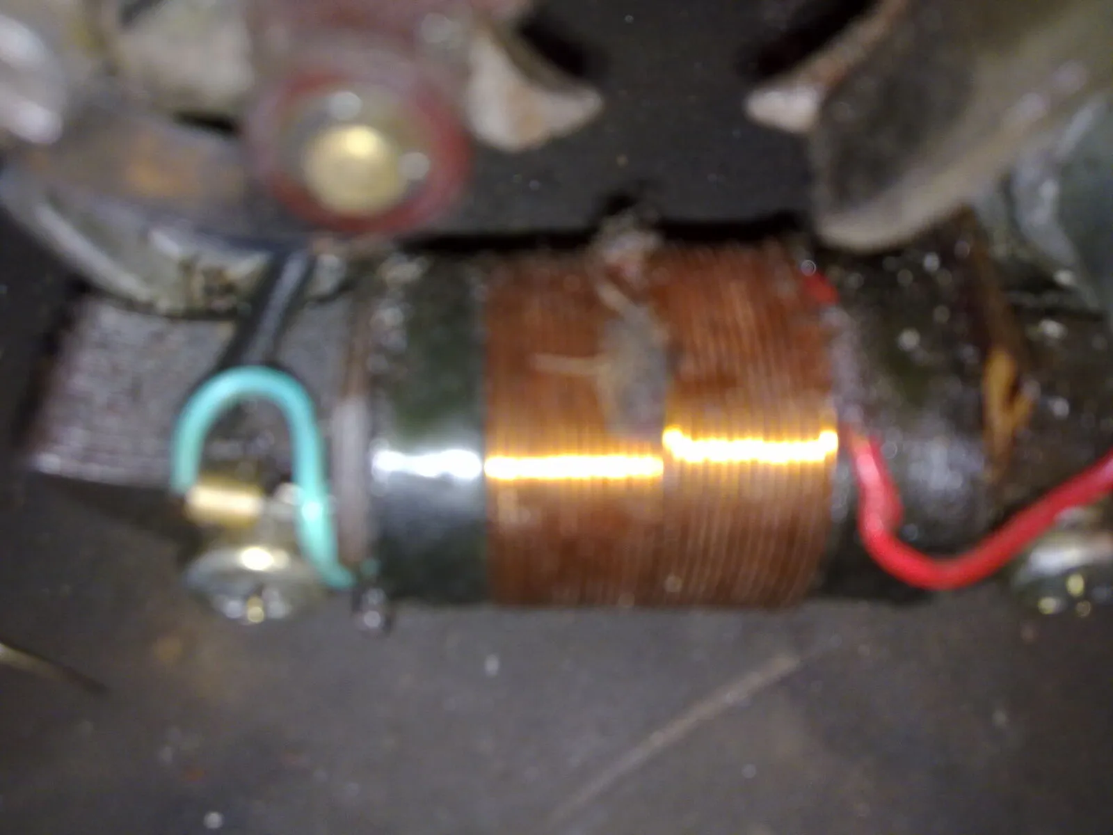

    Ich habe mal ein Bild von der Zündung gemacht, Zündungsgrundplatte heisst das glaube ich, korrigiert mich bitte. Die eine Spule sieht so aus alsob sie Defekt ist. Kann man die noch retten oder ist die eventuell garnicht kaputt? Kann man so eine Zündspule außerhalb vom Motor testen?

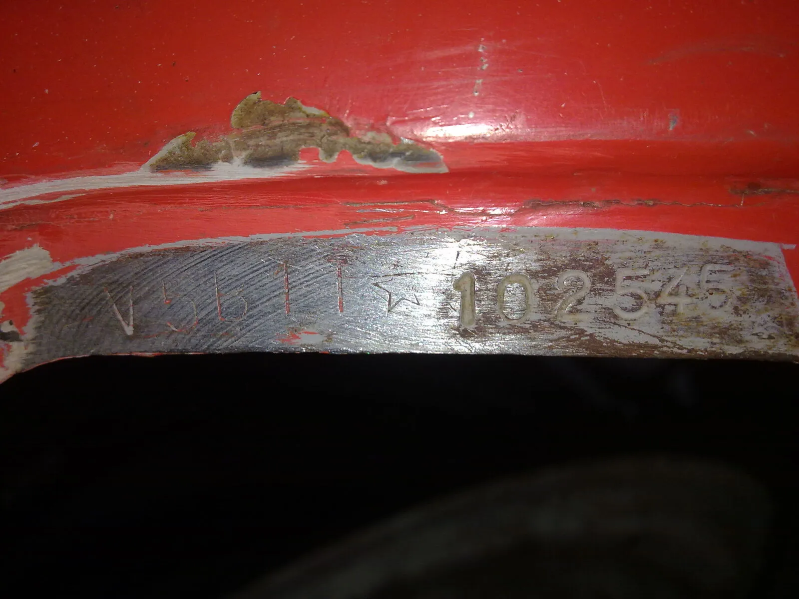

    Nochmal zu Rahmennummer hab ein Foto gemacht und mich auch nochmal selbst davon vergewissert. Sie ist Tatsächlich V5b1T 102545 allerdings ist die 1 etwas breiter und höher, gehört die eventuell nicht zur Rahmennummer?

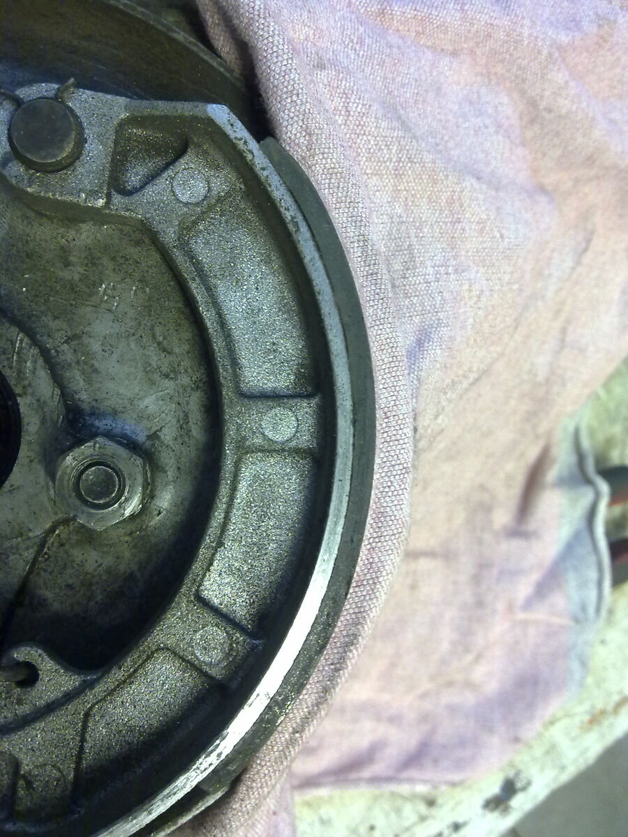

    Hab noch ein Bild von der Bremse, sollten wir die Beläge erneuern?
    Normalerweise sind Präfix und Nr. mit den gleichen Stempeln geschlagen. Für mich sieht es so aus als ob die gesamte Nr. nachträglich eingeschlagen wurde. So wie [url='']hier[/url].
    Der fehlende Halbmondkeil ist kein Problem solange die Nut in der Kurbelwelle und im Polrad ok sind machst du einfach einen Neuen rein.

    sicher ist es nicht, aber der rechte teil war nie überlackiert, der linke schon und den hat mein Kumpel ziemlich wild freigeschliffen. vllt desshalb der unterschied

    Dann müßte rechts der Stern der die Nummer begrenzt auch deutlich zu sehen sein, man kann ihn aber eher erahnen. Ich will es nicht beschwören aber ich würde sie für nachgeschlagen halten zumal die Nr. wie gesagt mit der Präfix offensichtlich nicht vergeben wurde.

    alles gut möglich, aber der stern war ebenfalls lackert, alles ab der 1 war sichtbar. angenommen sie ist nachgeschlagen, bekommt man trotzdem die unbedenklichkeitsbescheinigung?
