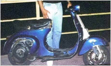

    Kann mir jemand sagen was das für eine ist?
    Fahrgestellnr: 61452….
    Tipo: v5a1t
    Bei Sooterhelp kommt:
    You have a 1969 Vespa 50/L
    Das kann doch nicht sein, meiner meinung ist es eine Spezial!
    Steht noch in Italien.
    Danke vorab!

    ...Vespa L oder R....gab es in Italien auch mit eckigem Scheinwerfer..schönes Teil, vor allem nicht so oft gebaut :thumbup:

    • June 18, 2011 at 19:01
    Laut Scooterhelp ist es eine L
    Wurum hat sie dan ein eckigen Scheinwerfer ?

    ...dann wende Dich mal an den Andreas (125vnb6).....schönen Grüß von mir....... :+2

    iss halt ne normale v50 spezial mit der rahmennummer einer L oder R. was willst du genauer wissen!?
    ich würde auf grund der kaskade mal vermuten, dass die rahmennummer von ner L oder R stammt, 1969 wurden soviel ich weiß keine spezials gebaut, die kamen später.

    Ich verstehe halt nich warum die Ramennr. einer L drauf ist wenn es eine Spezial ist.
    Bj laut sooterh. 1969
    es soll L auch mit eckigem Lenkrad gegeben haben in italien ???
