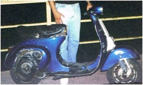

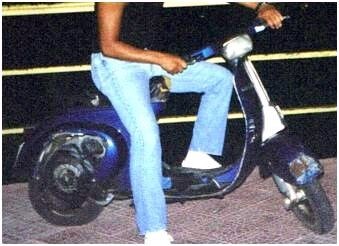

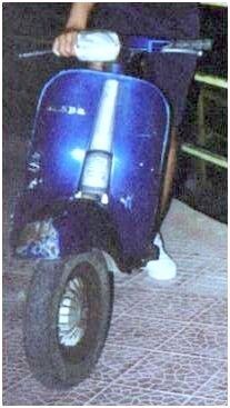

Kann mir jemand sagen was das für eine ist?
Fahrgestellnr: 61452….
Tipo: v5a1t
Bei Sooterhelp kommt:
You have a 1969 Vespa 50/L
Das kann doch nicht sein, meiner meinung ist es eine Spezial!
Steht noch in Italien.
Danke vorab!
Tipo: v5a1t
Danke vorab!
...Vespa L oder R....gab es in Italien auch mit eckigem Scheinwerfer..schönes Teil, vor allem nicht so oft gebaut ![]()
Laut Scooterhelp ist es eine L
Wurum hat sie dan ein eckigen Scheinwerfer ?
...dann wende Dich mal an den Andreas (125vnb6).....schönen Grüß von mir....... ![]()
Weiß sonst keiner mehr was über das Teil.
Danke!
iss halt ne normale v50 spezial mit der rahmennummer einer L oder R. was willst du genauer wissen!?
ich würde auf grund der kaskade mal vermuten, dass die rahmennummer von ner L oder R stammt, 1969 wurden soviel ich weiß keine spezials gebaut, die kamen später.
Ich verstehe halt nich warum die Ramennr. einer L drauf ist wenn es eine Spezial ist.
Bj laut sooterh. 1969
es soll L auch mit eckigem Lenkrad gegeben haben in italien ???
