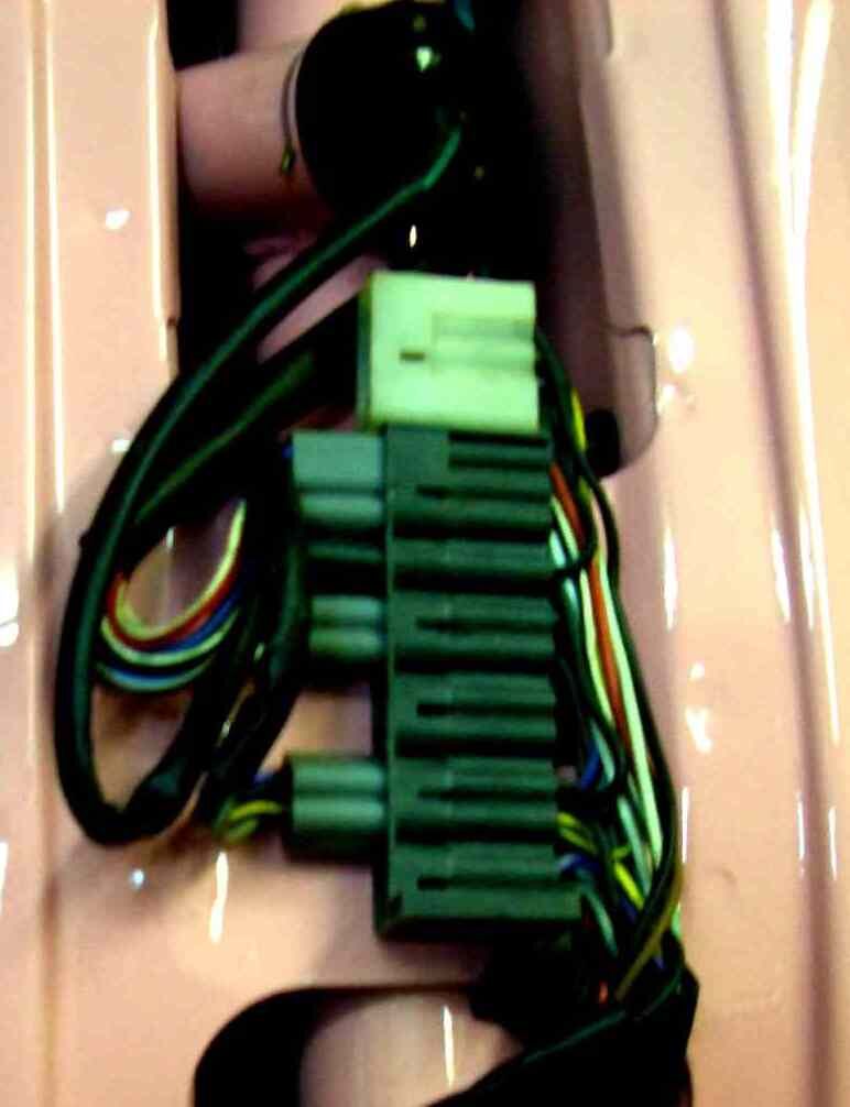

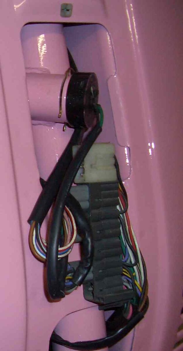

    Wetten das nicht? Nimm den Schalter mal aus dem Lenker raus und Vergleich mit dem Schaltplan. Der Lenker ist dünn eingezeichnet, unter der Armatur ist der Blinkerschalter. Blinker nach links, sollte die rosa Leitung unter Strom stehen, natürlich nur im Rhytmus der Blinkintervalle. Diese Leitung geht zum Klemmbrett unter der Kaskade, da muss die rosa Leitung mit einer weiteren rosa Leitung verbunden sein. Die geht dann zum linken Blinker. Das nach zu verfolgen kann doch nicht so schwer sein. Ich häng Dir auch noch ein Bild des vorderen Klemmbrettes an, nur darauf wirst Du wohl nix erkennen.

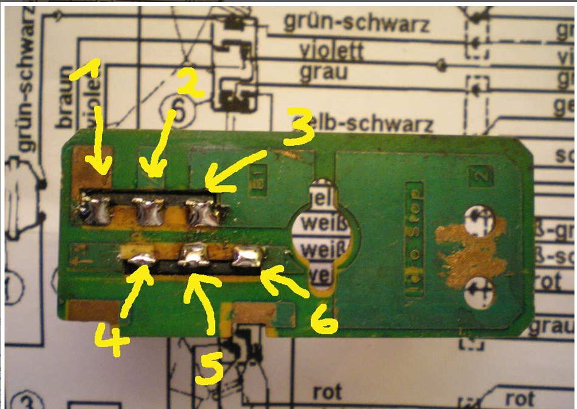

    So ich hab noch mal im Netz gegraben, und eigenartiger weise, die alte Frau google weiß es. Hier das geklaute Bild mit den Anschlüssen.
    1= Braun / 2= Rosa / 3= Rot / 4= Weiß / 5= Violett / 6=Weiß-Blau
    Ein Hoch auf Matze

    • July 5, 2011 at 08:45
    bzw. das Innenleben:
    [Blockierte Grafik: http://twitpic.com/show/thumb/5lh1bs.jpg]
    habe das Bild klein gemacht... wenns nicht aussreicht, kann ich ein größeres bereitstellen.
    Edit: hier noch mal ein Link zum OrginalBild
    Einmal editiert, zuletzt von randomresult (July 5, 2011 at 09:01)

    • July 5, 2011 at 12:35
    wenn ich das richtig sehe, muss ich braun und rosa einfach tauschen oder?
    Oder sehe ich das falsch? Ich stelle mir das ziemlich einfach vor... oder täusche ich mich?
