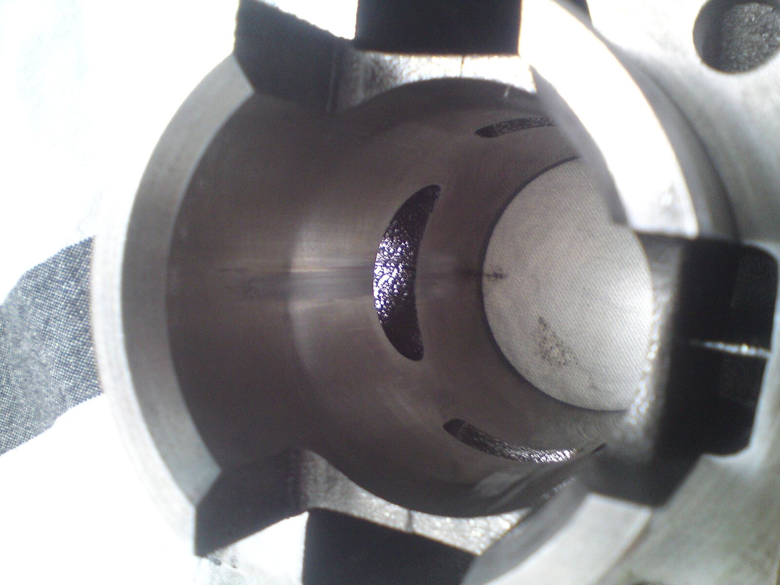

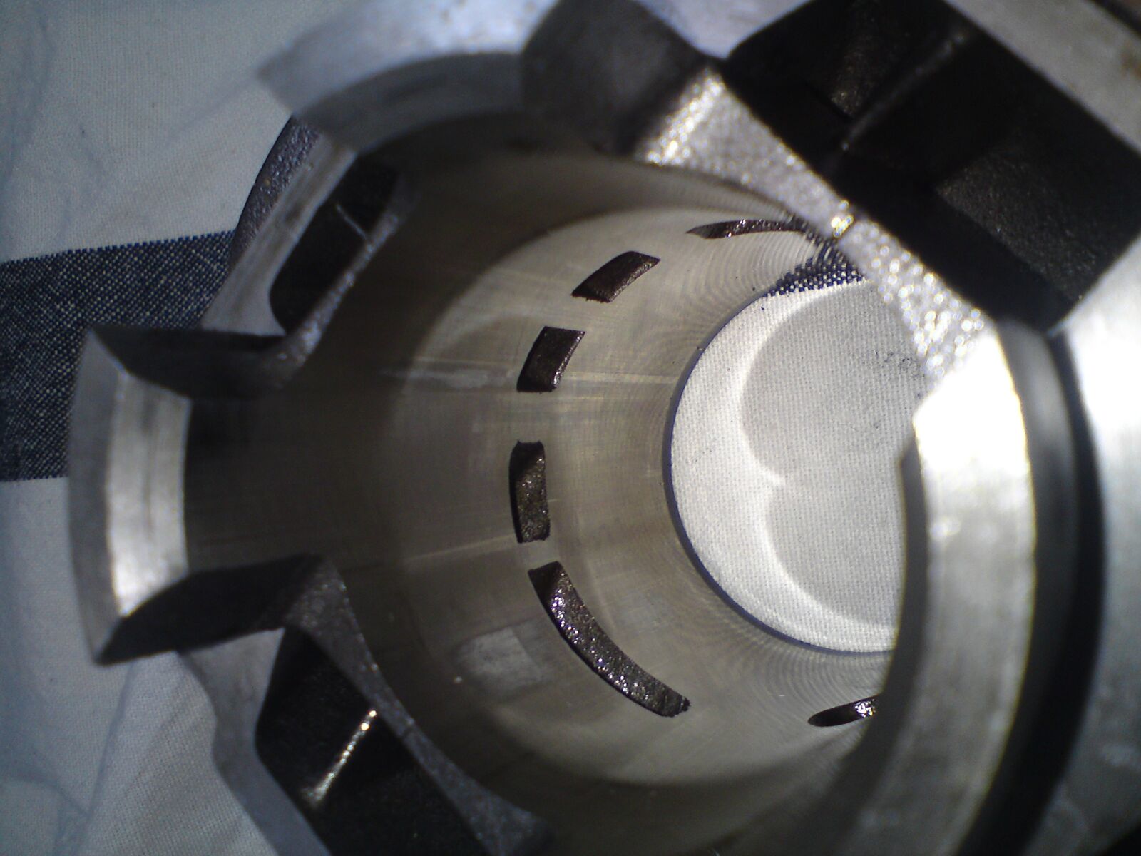

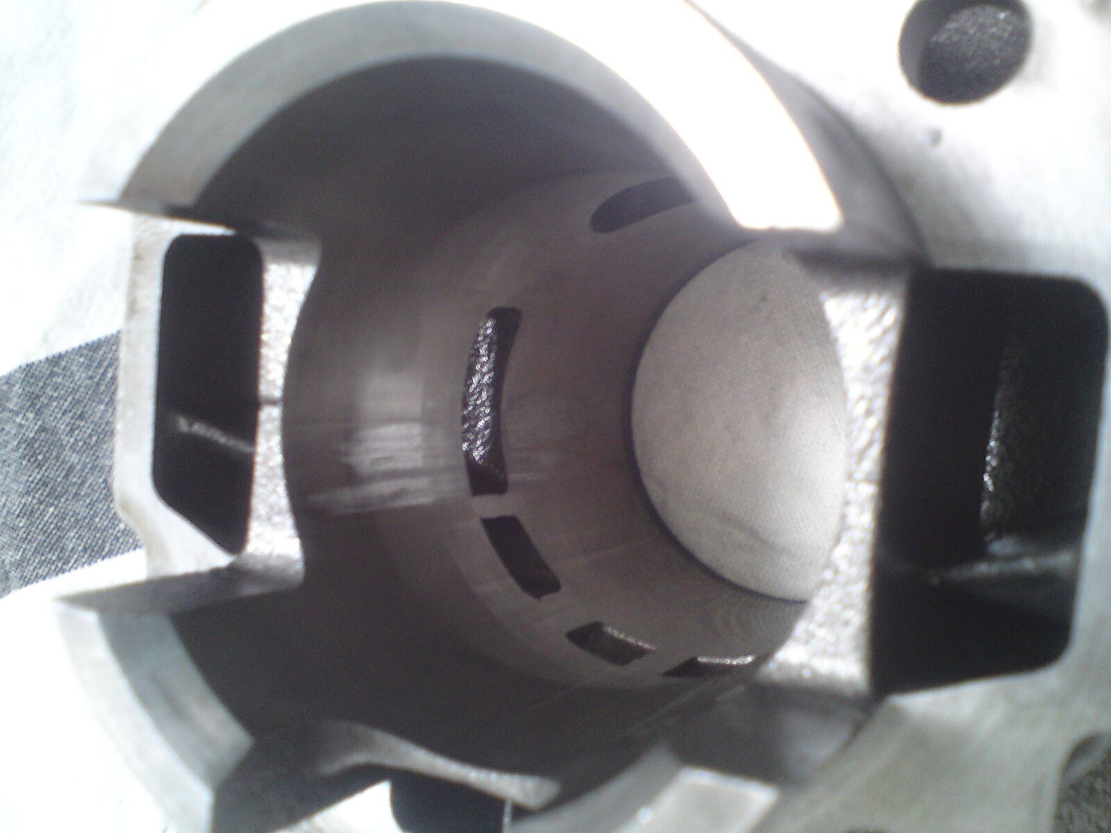

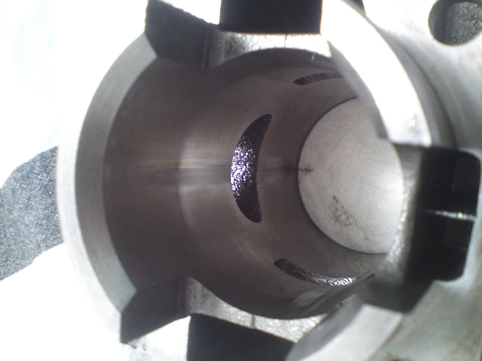

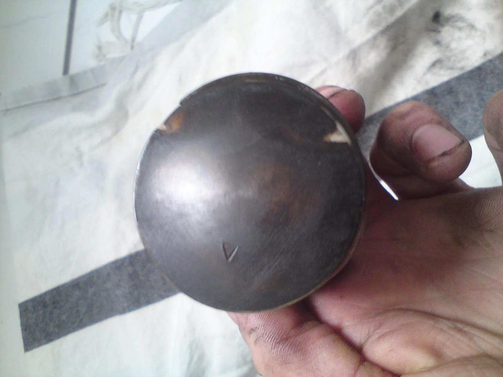

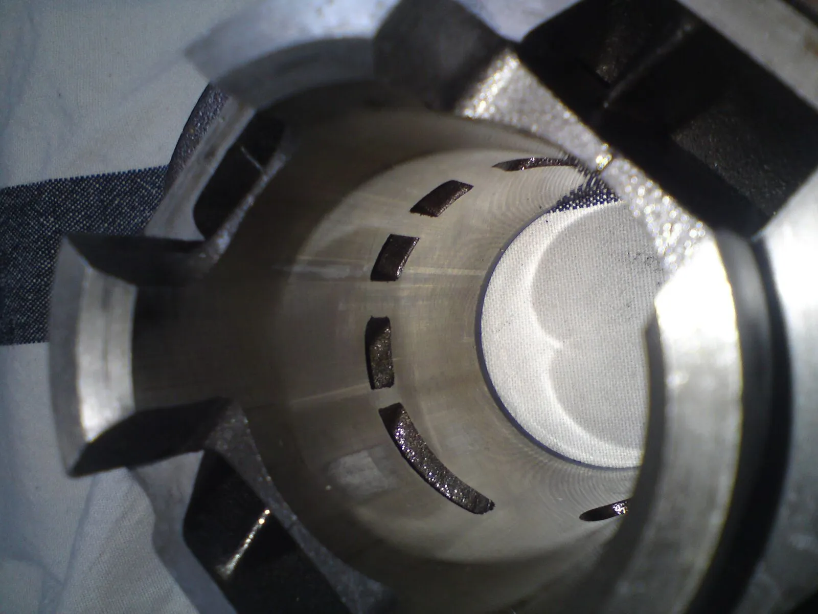

    Habe nach nen Klemmer meinen Zylinder nun endlich ausgebaut. Er ist bloß 200km gelaufen, zuletzt Leistungsverlust gehabt.
    Ist er noch zu retten und wenn, dann wie am besten?
      • 174.17 kB
      • 233
      • 161.7 kB
      • 228
      • 172.46 kB
      • 247

    • July 3, 2011 at 12:30

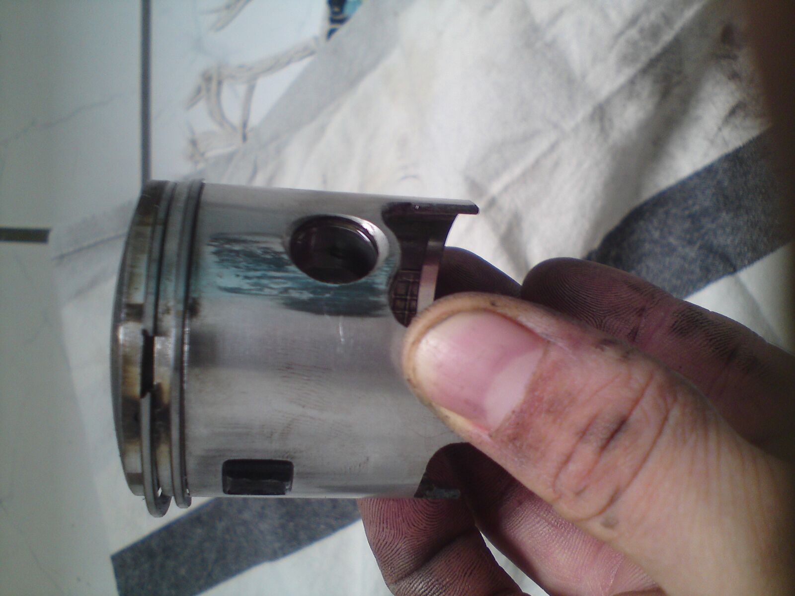

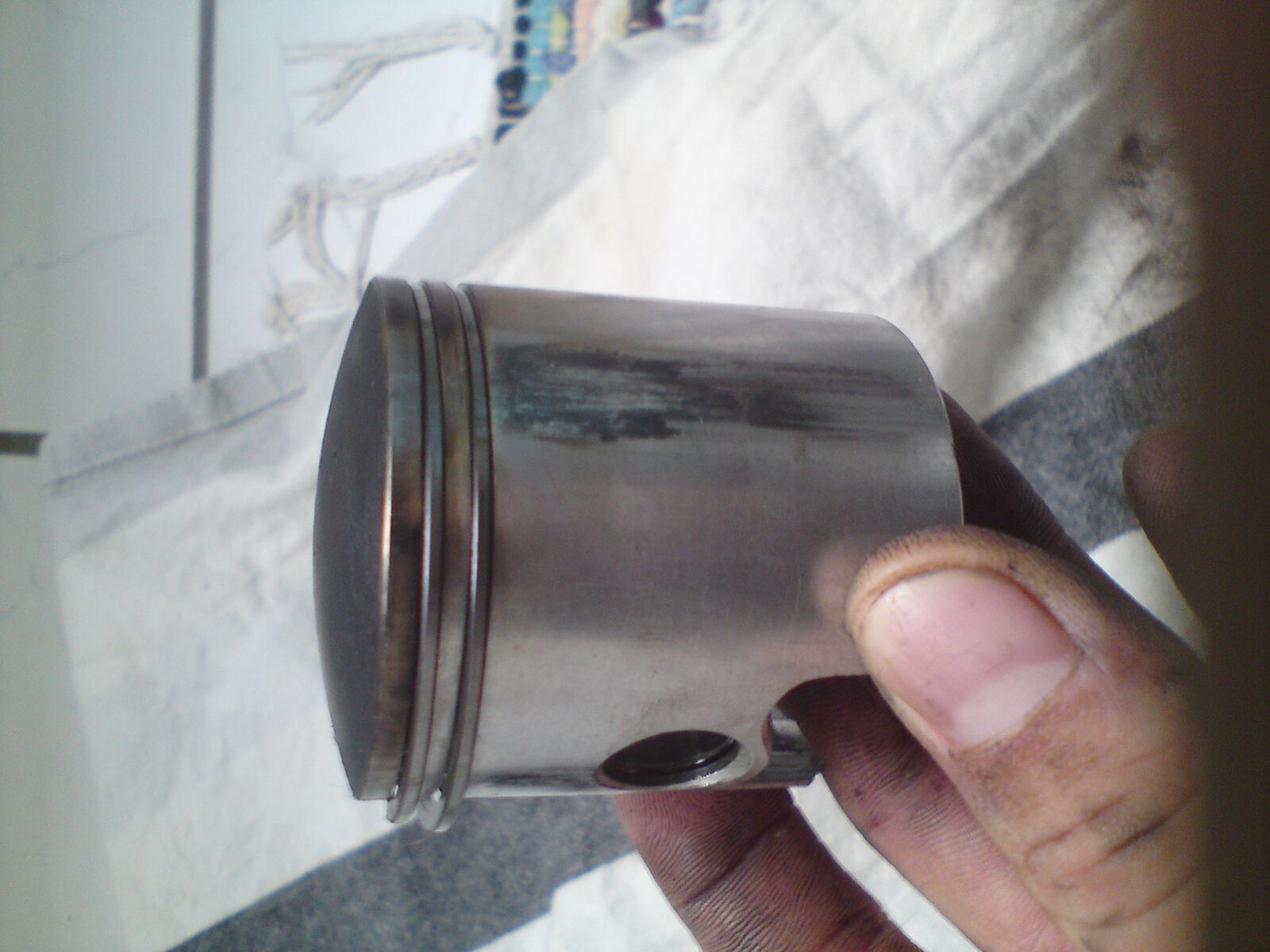

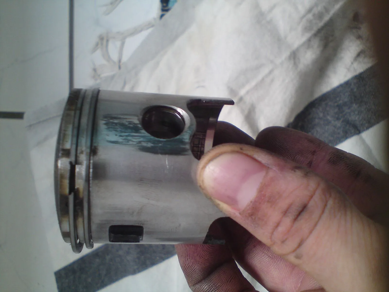

    Und der Kolben
      • 159.77 kB
      • 232
      • 160.07 kB
      • 225

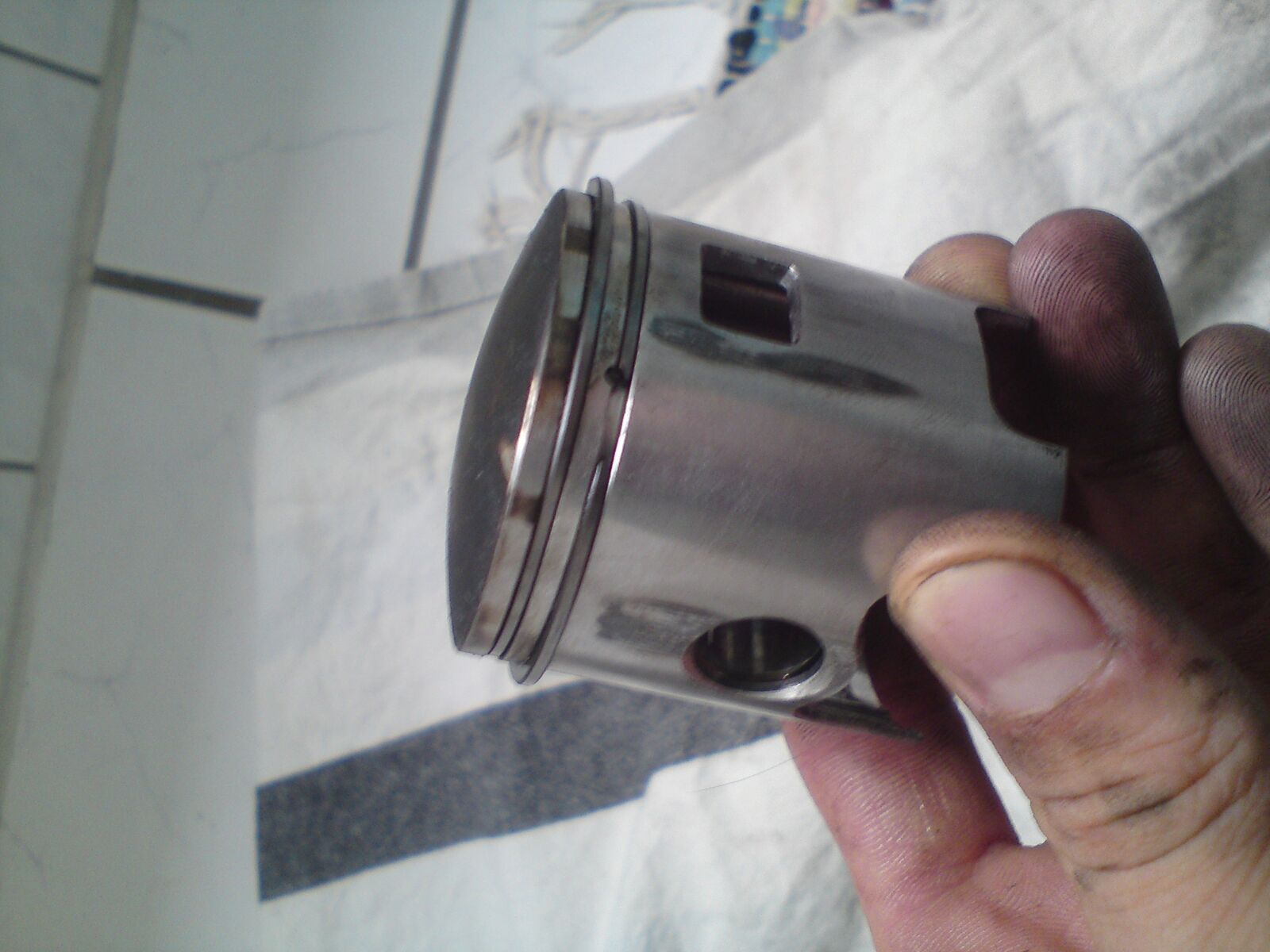

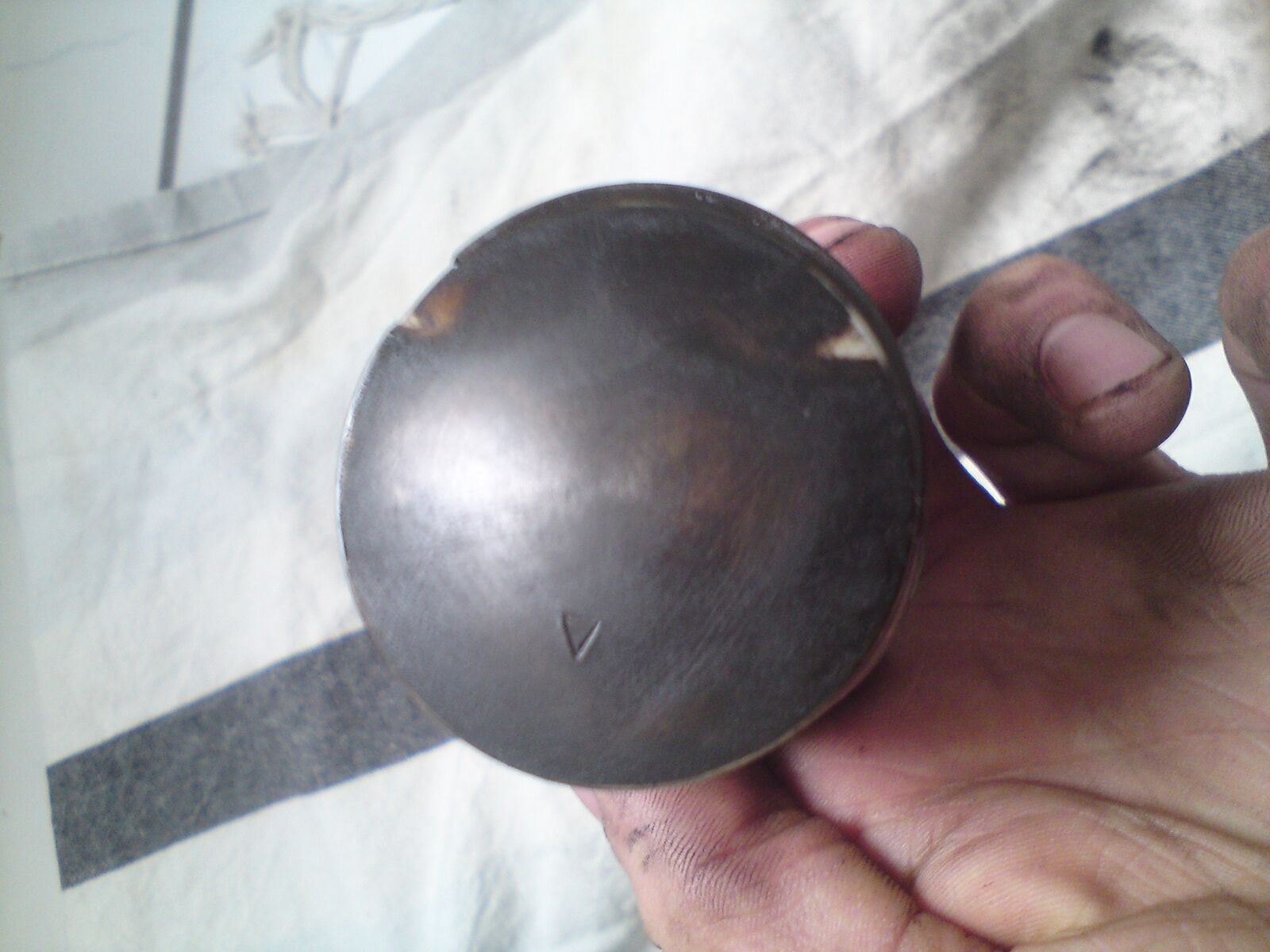

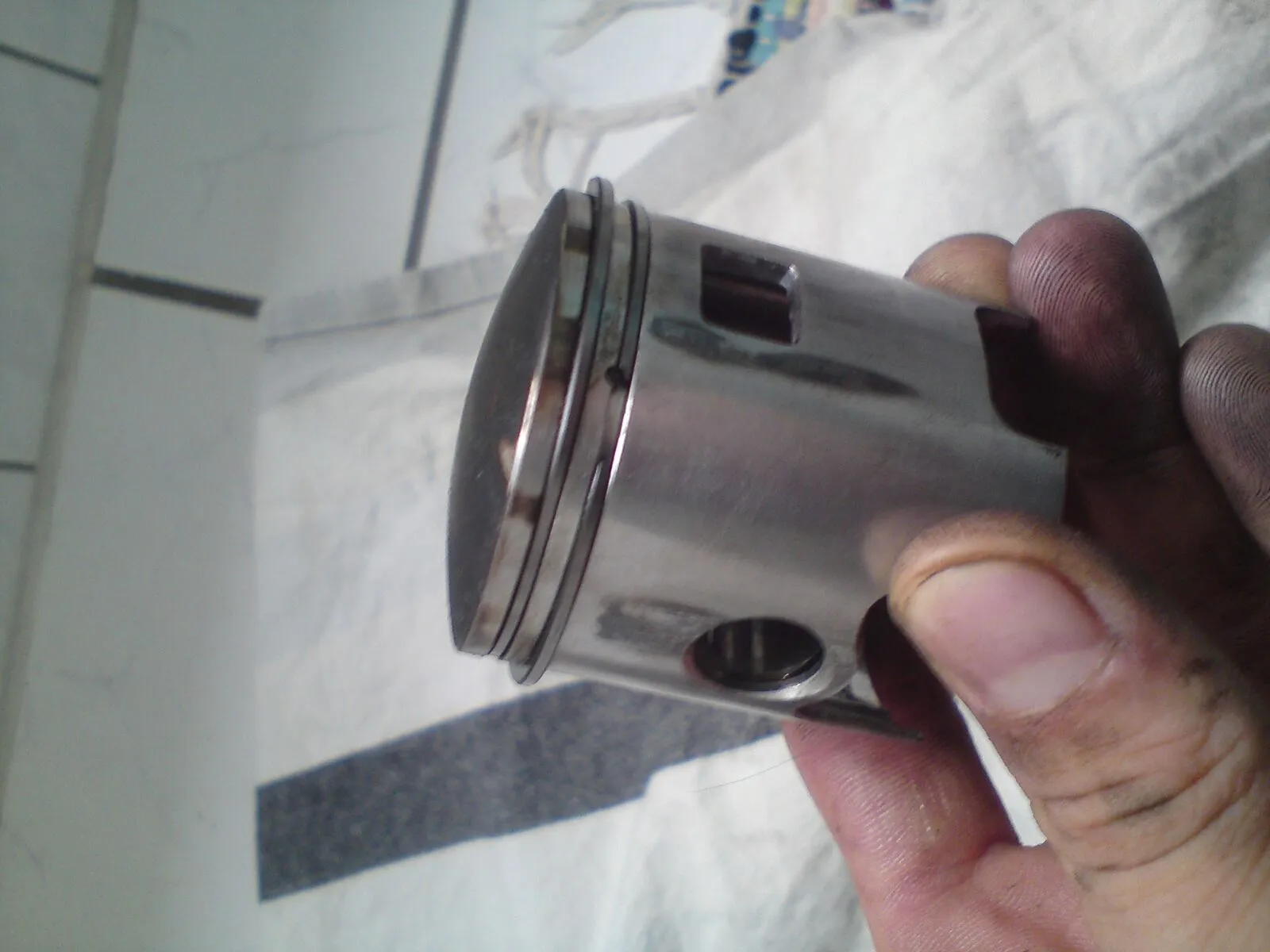

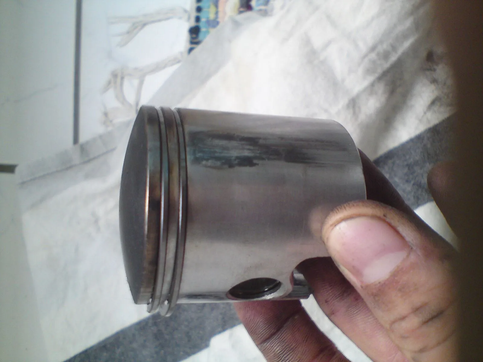

    und der rest
      • 155.45 kB
      • 270
      • 149.06 kB
      • 258

    • July 3, 2011 at 12:33
    du hattest vor dem einbau den zylinder nicht entgratet, anosten ist das doch nicht so wild, solange die ringe frei sind, was gegeben ist passt das, ggf noch neue ringe spendieren und ab damit
    Zitat pkracer:
    Deloraz@chup4:
  • Den
    905
    164
    V50 Spezial 80`; V50 Spezial 75´ von Hermes zerstört
    • July 3, 2011 at 12:39
    ja das ist richtig, habe nicht entgratet.
    ringe sind etwas schwerfällig aber noch völlig intakt.
    wie soll ich vorgehen, abschleifen vom kolben an den stellen die gerieben haben, zylinder in rohrreiniger einlegen??
  • PK-User
    5,531
    1,100
    Highdelberg
    PK 50 XL elestart, PX189 Parma
    • July 3, 2011 at 14:11
    Der sieht doch total jungfräulich aus....
    Schau, dass die Kolbenringe freigängig sind und reib den Kolben mal mit feinem Schleifpapier ab, sodass er wieder glatt ist. Dann sollte das wieder laufen.
    Und natürlich noch die Grate brechen...

    • July 3, 2011 at 14:59
    Kolben nur minimal und vor allem quer zur Laufrichtung schleifen! Kolbenringnuten lassen sich z.B. mit einer Nagelfeile vorsichtig bearbeiten.
