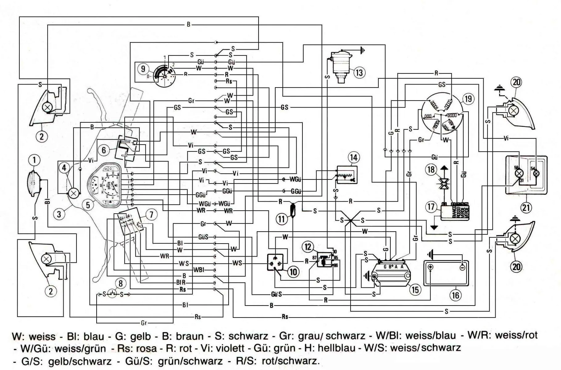

    Habe eine Vespa mit Batterie,!?
    • July 18, 2011 at 09:50
    Gut dann die nächste Frage, welche drei Stecker? denn aus der Platte kommen 8 Leitungen. Schließ die doch einfach richtig an, so wie auf dem Schaltplan.

    • July 18, 2011 at 10:15
    na und?
    es gibt 2 verschiedene kabelbäume für "vespa pk50 mit batterie"
    in der serie der pk 50 xl1 wurde von der poligen grundplatte auf die 3 polige irgendwann umgerüstet. du KANNST die "neue" platte nehmen, wenn du das "graue" kabel auf den ausgang des blauen legst. ansonsten grün auf grün, schwarz auf schwarz. du musst aber mit verminderter ladeleistung der batterie rechnen!
    ich würde dir empfehlen, ganz einfach die ganz normale zündung zu nehmen, die vohrer auch drauf war.
    nochmal: mit batterie elestart hat NICHT immer die 5 polige, sondern MEISTENS die 3 polige platte.
