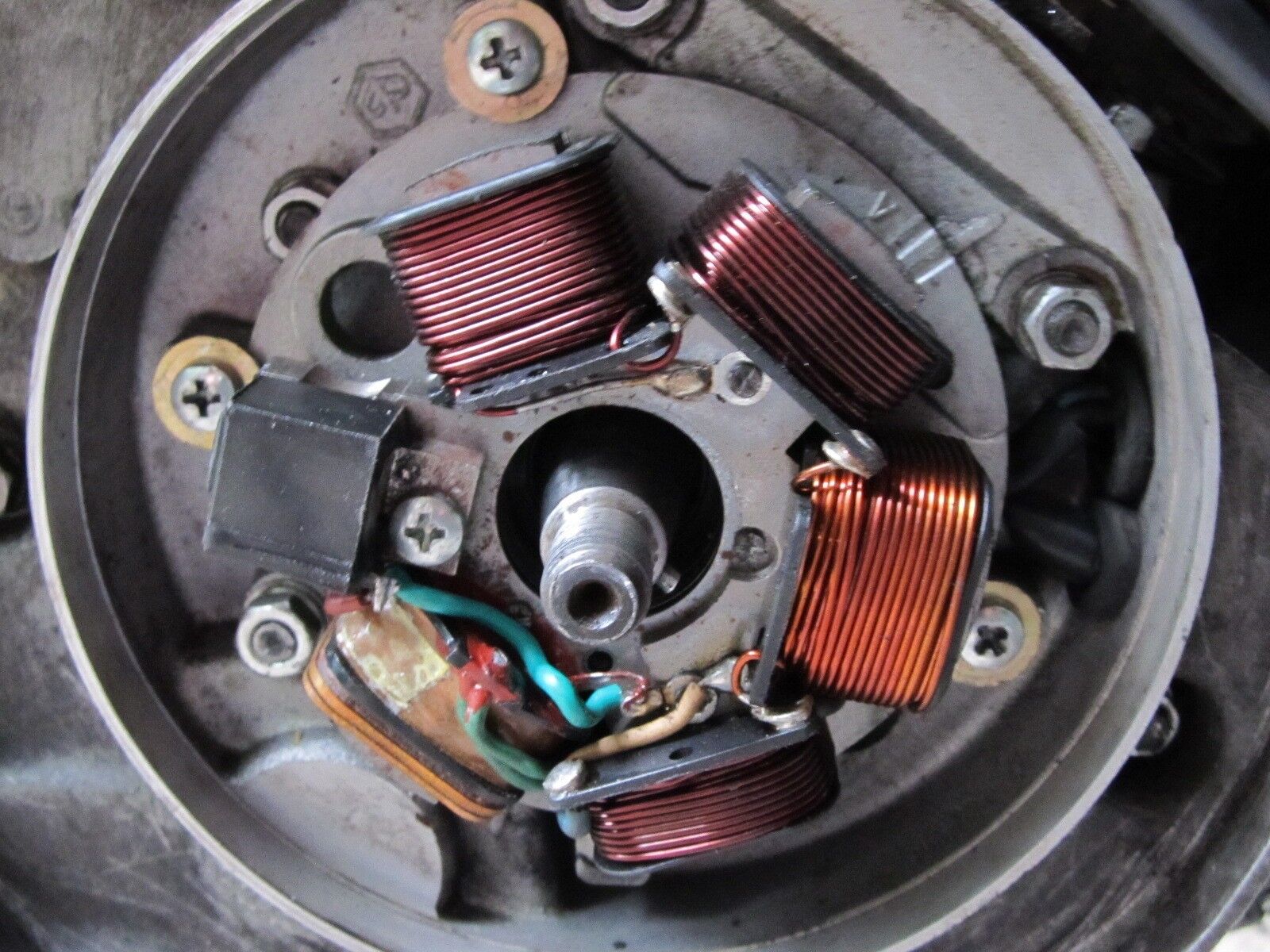

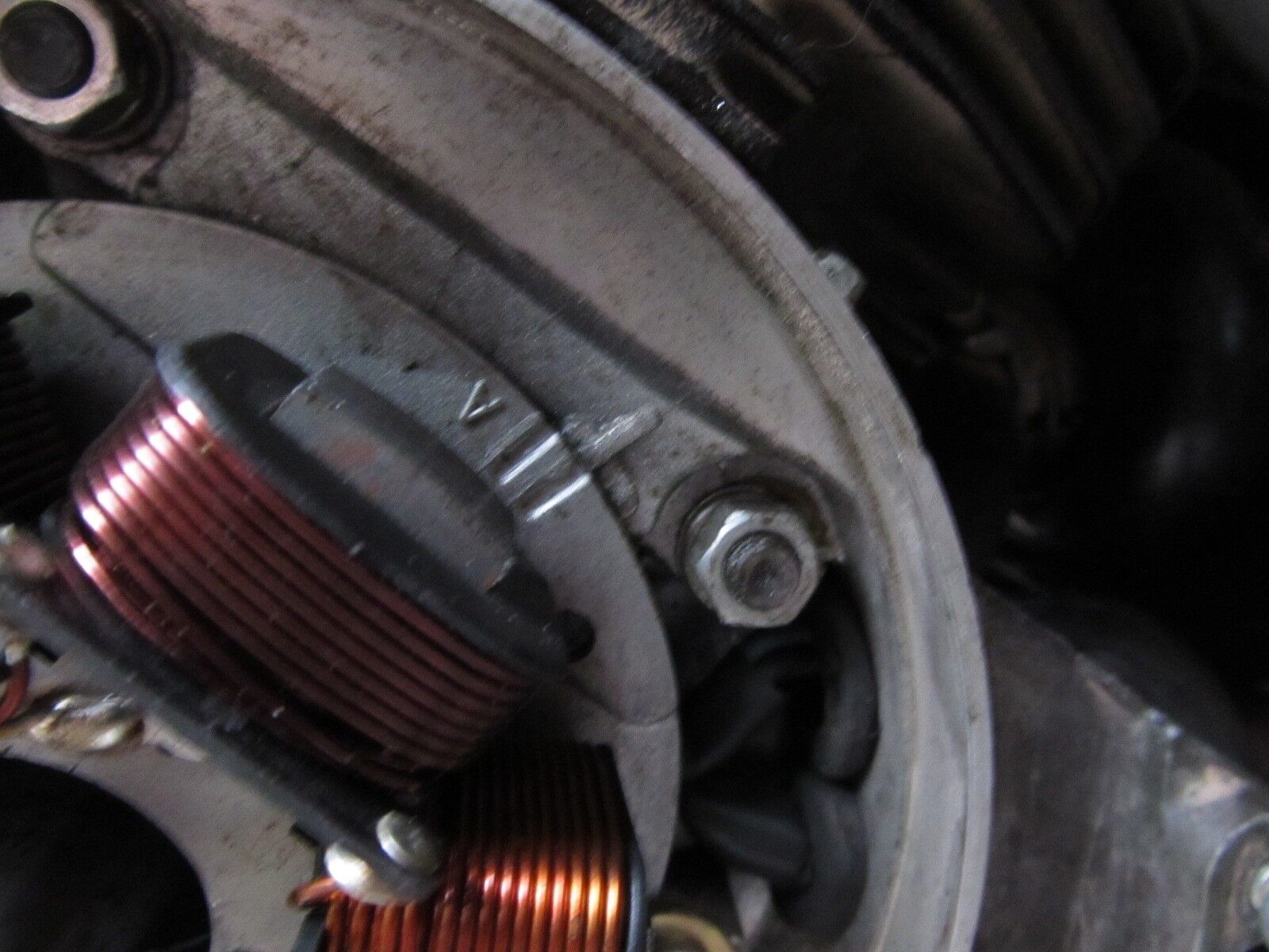

    Wie stelle ich die Zündung ein ??? Pickup ohne unterbrecher
    Habs Primär gewechselt und nicht gewusst das ich mir die stellung der ankeplatte ( heißt das teil wo die zündung drauf sitzt doch oder ) merken muß nun springt Sie zwar an PK XL2 aber geht in die Kinie von Vollgas keine Spur.Habe Sie auf A und die anderen beiden Makierung gesetzt nix geht ich brech zusammen meine Welt in Scherben keine Vespa mehr ...........................
    VERDAMMTE SCHEIßE wie bekomm ich das wieder hin . Ich steh mitten im Wald !!!
    Bitte brauche hilfe !!! :-1

    Eigentlich musst Du sie Blitzen, aber damit sie mal läuft kannst sie so grob übern Daumen einstellen. Bei mir gibt es eine gegossene Kerbe am Gehäuse und eine Erhöhung auf der Ankerplatte welche aufeinander stehen, mit A kann ich leider nicht dienen. Wenn sie nicht auf Drehzahl geht, dann brauchst wohl mehr Frühzündung, das bedeutet, Ankerplatte nach links drehen, kannst auch mal versuchen, dann weisst zumindest, dass Du aufm richtigen Weg bist.

    Hab schon alle richtingen ausprobiert auf der wie sie jetzt steht springt sie zumindest an bleibt aber nur an wenn ich vollgas gebe und dan macht sie ganz komisch

    Kann mir jemand helfen das nach links drehen hat nix gebracht würde ein video vom motorengereusch helfen
    ich hab das primär gewechselt und eigentlich alles richtig zusammen gebaut es hat mir ein stück dichtung am oberen ende zum kolben hin beim zusammenbau zerissen ( Falschluft ??? )
    auf jedenfall habe ich mir die stellung der zuündgrundplatte nicht gemerkt und Sie starte zwar aber hört sich an als ob man ne zu große düse drin hat sie bleibt auch nur auf vollgas an tkaten aber nur ein wenig also keine spur von drehzahlen
    liegt das am falsch zusammen bauen oder an der zündung :-1
    Bin über jeden vorschlag dankbar...........
