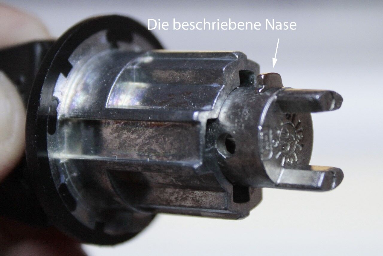

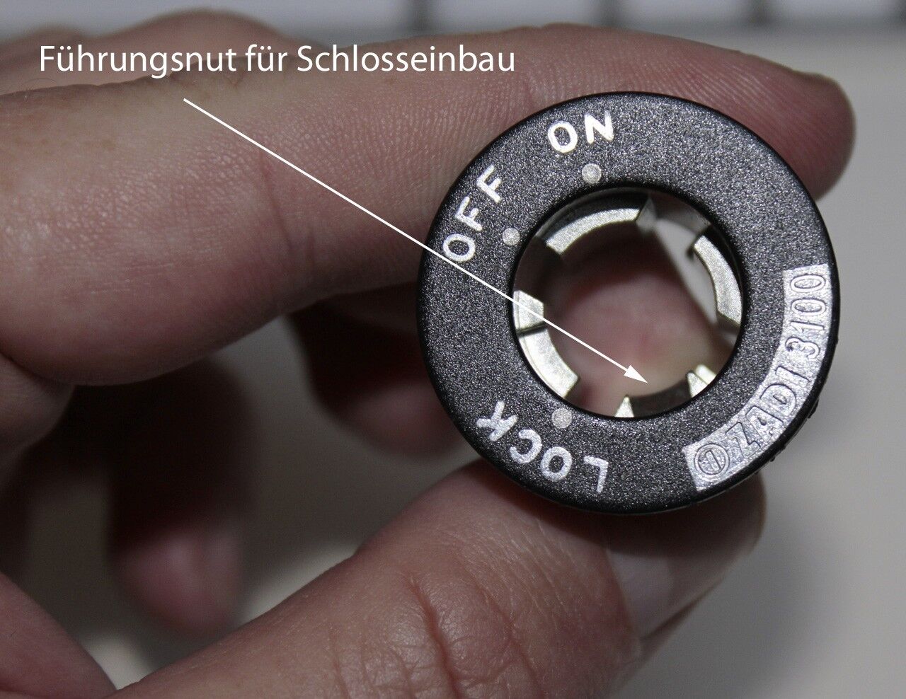

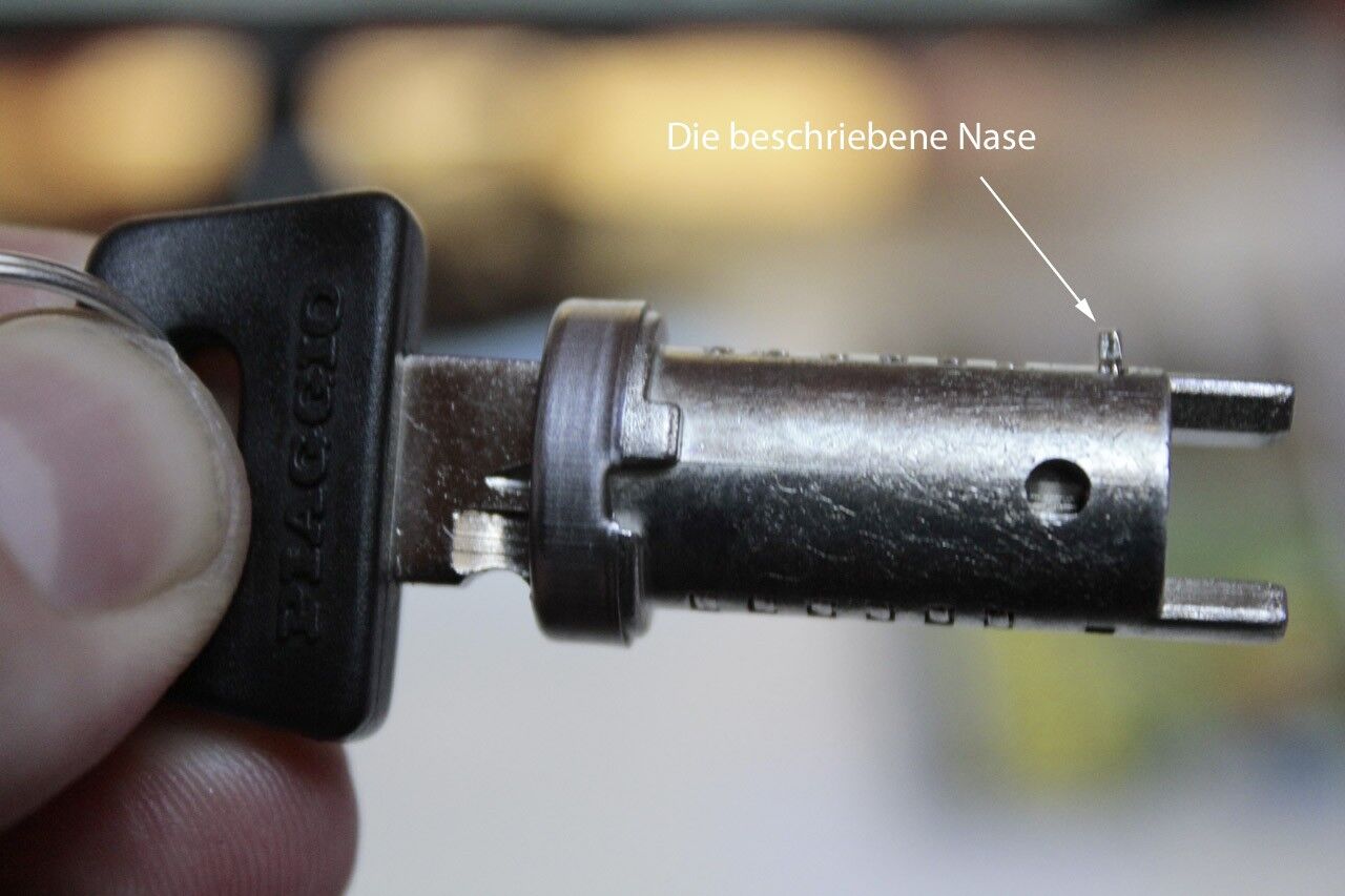

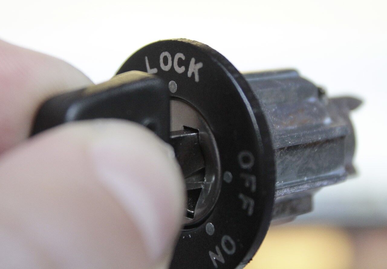

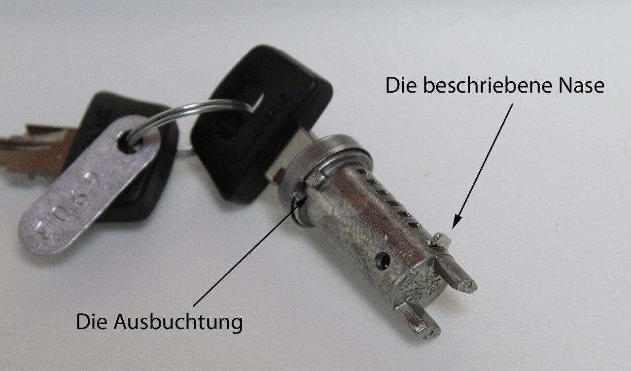

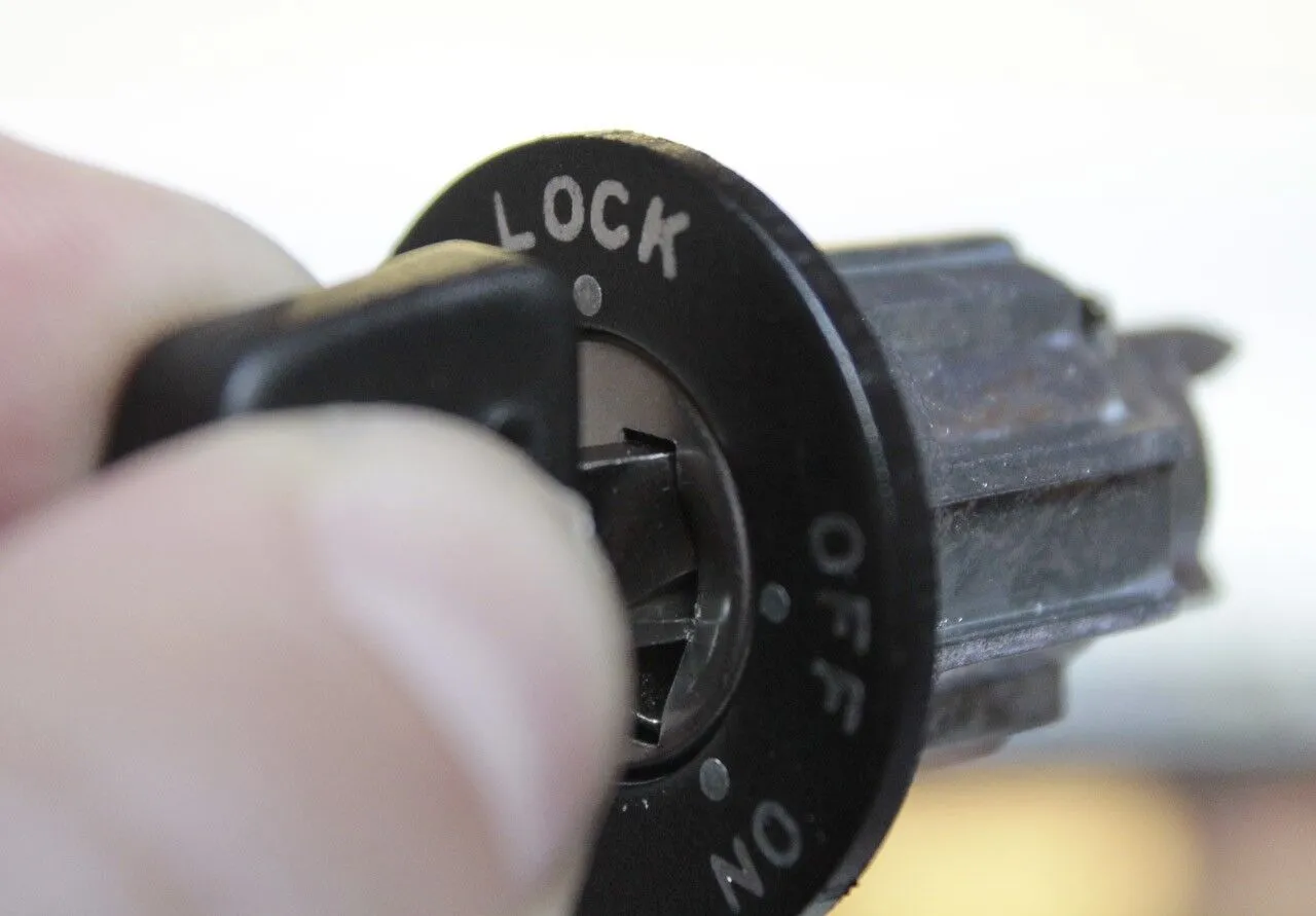

    Das Problem habe ich bereits in einem anderen thread beschrieben. es geht darum, das ein neue eingebautes schloss nicht mehr funktioniert.
    mittlerweile habe ich mit hilfe eines neuen schlosskörpers den fehler eingegrenzt. es liegt an einer kleinen ausbuchtung am schloss, die im schlosskörper einrastet und dafür sorgt, dass es sich nicht mehr drehen läßt.
    meine vermutung: die nase unten am schloss (mit der man durch drücken derselben das schloß auf wieder ausbauen kann) muss sich eigentlich vor dem eingeschweißten ring in der karosse befinden. durch falsches aufbohren könnte diese nase quasi durch den ring hindurch gelangt sein und durch die drehung war dann alles blockiert? kann das jemand bestätigen? oder befindet sich diese nase ohnehin hinter dem ring?
    fragen (um sicher zu gehen, ob ich alles richtig gemacht habe):
    - wie muss das schloss genau eingebaut werden und wo befindet sich am ende die beschriebene nase?
    - wo und wie wird diese mini-blattfeder eingebaut?
    - das schloss ist im eingebauten zustand in der tiefe beweglich. mir fehlt aber irgendwie eine federwirkung, die das schloss zurückdrückt.

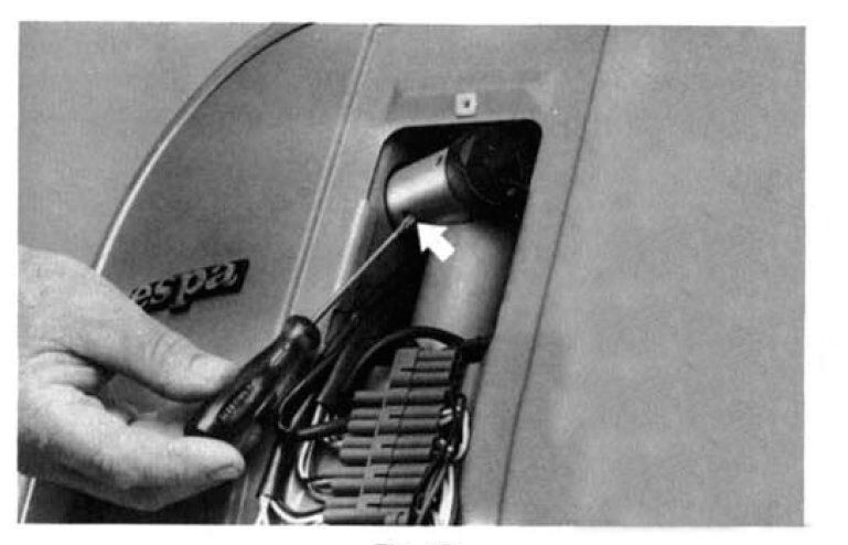

    Hi, so wie Du den Schließzylinder eingesetzt hast ist es falsch, die Nase muss in der Stellung "OFF" nach unten zeigen, so dass man diese durch das kleine Loch eindrücken kann um den Zylinder heraus zu nehmen.
    ja ja... ich weiß. :-6 Dass die Nase unten sein muss, um sie durch das kleine Loch drücken zu können, war mir klar. Auf den Fotos war es nur nicht so einfach mit dem gleichzeitigen halten und fotografieren. Mir geht es vielmehr um den Abstand zwischen Schlosskörper und Nase und wo sich die Nase am Ende zu befinden hat. Vor oder hinter dem Ring? Und wo gehört diese kleine Feder genau hin?
    Ich bin mir relativ sicher, dass es entweder am beschädigten Ring liegt oder an der Art, wie ich es eingebaut habe.
    Der Punkt ist, dass das Schloss bereits drin war und funktioniert hat. Aus irgendeinem Grund hat es meine Freundin aber geschafft, es zu "überdrehen", und das Schloss sich nun in Off-Stellung befindet und sich keinen Millimeter mehr bewegt. Und von der anderen Seite lässt sich da auch nix machen.
    • July 22, 2011 at 08:41
    die Nase fällt natürlich hinter den Ring, das ist doch der Witz um das Schloss drin zu halten. Hast Du zuerst den Zylinder in den Schloßkorper gesteckt, und dann den Schloßkörper in die Vespa gesteckt? Das geht so nicht, Du musst den Zylinder nur halb in den Schloßkörper stecken, diesen in die Halterung schieben wobei die Blattfeder in der Aussparrung des Schloßkörpers liegen muss, (die soll lediglich dem Schloßkörper etwas Halt geben) und zum Schluss erst wird der Zylinder ganz rein gedrückt. Nur dann kann die Nase über den Ring gehen. Wenn das Teil in der OFF Stellung ist solltest Du die Nase in dem Loch (Bild) reindrücken können und alles wieder heraus nehmen.
