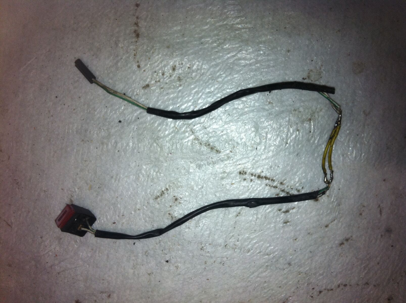

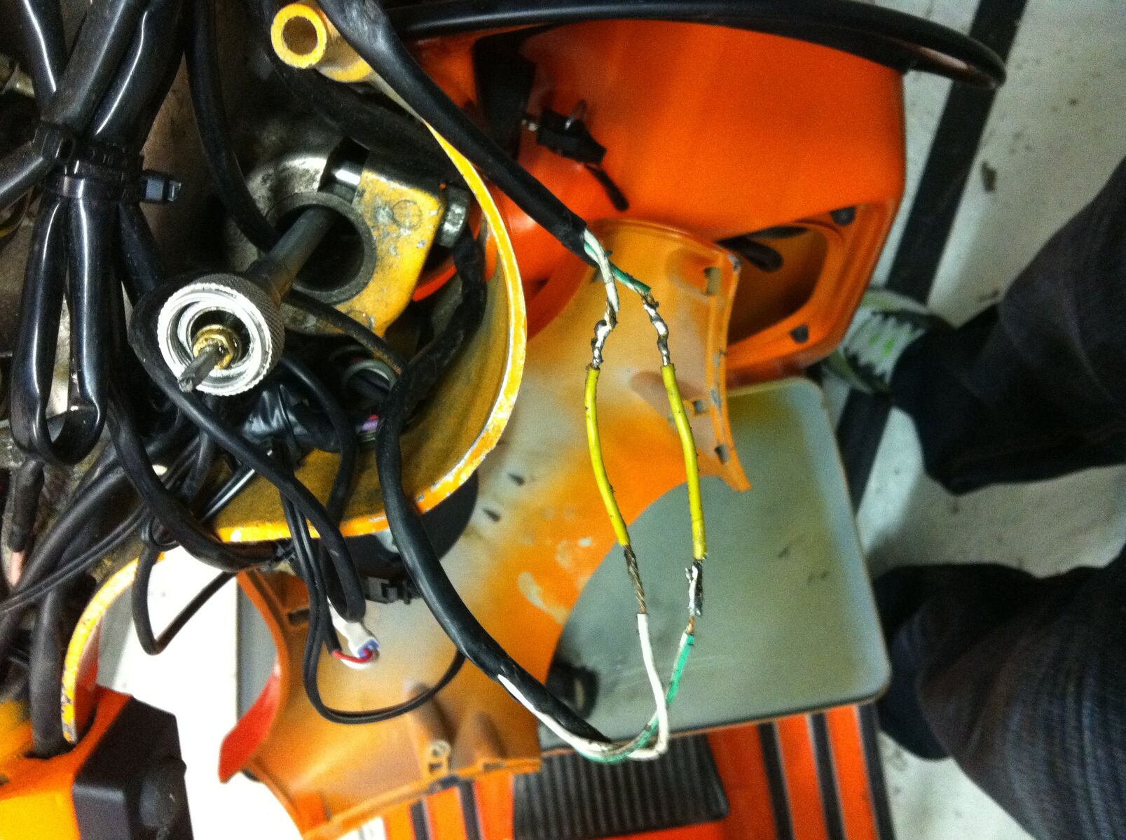

    was ich jetzt gemacht habe ist die kaskade und lenkerdeckel abgenommen unter kaskade alles IO aber dann ist mir so ein komisches mit isoliertape beklebtes kabel in die finger gekommen , ich nahm das isoliertape runter und ohhhhh schreck ?( siehe foto einen riesen pfusch ist drunter eine riesen katastrophe
    einfach zum :+1:-8
    ich hoffe das dass der auslöser ist zu meinem problem
    gruess robi
  • Hallo chicoduro,
    mach doch mal Fotos von der Elektrik unter der Kaskade, vom Anschluss des Zündschlosses und dem Klemmbrett dort. Deine Vespa hat das Zündschloss doch schon in der Lenksäule, oder?
    Du hast mal geschrieben dass die Sicherung beim Schalten von Aus auf P fliegt und mal von An auf Aus. Passiert es wirklich in beiden Fällen?
    Vielleicht bekommt die Batterie beim schalten selbst irgendwann kurz Masse und die Sicherung fliegt deshalb. Versuch doch mal den Durchgang zwischen Batterie (rot) und Masse (schwarz) während des umschaltens zu messen.
    Gruß, Klaus

  • SORRY .....
    sie haut es nur raus von ON nach P........
    von ON nach OFF ist ok
    foto kommt gleich gehe kurz runter welche machen
