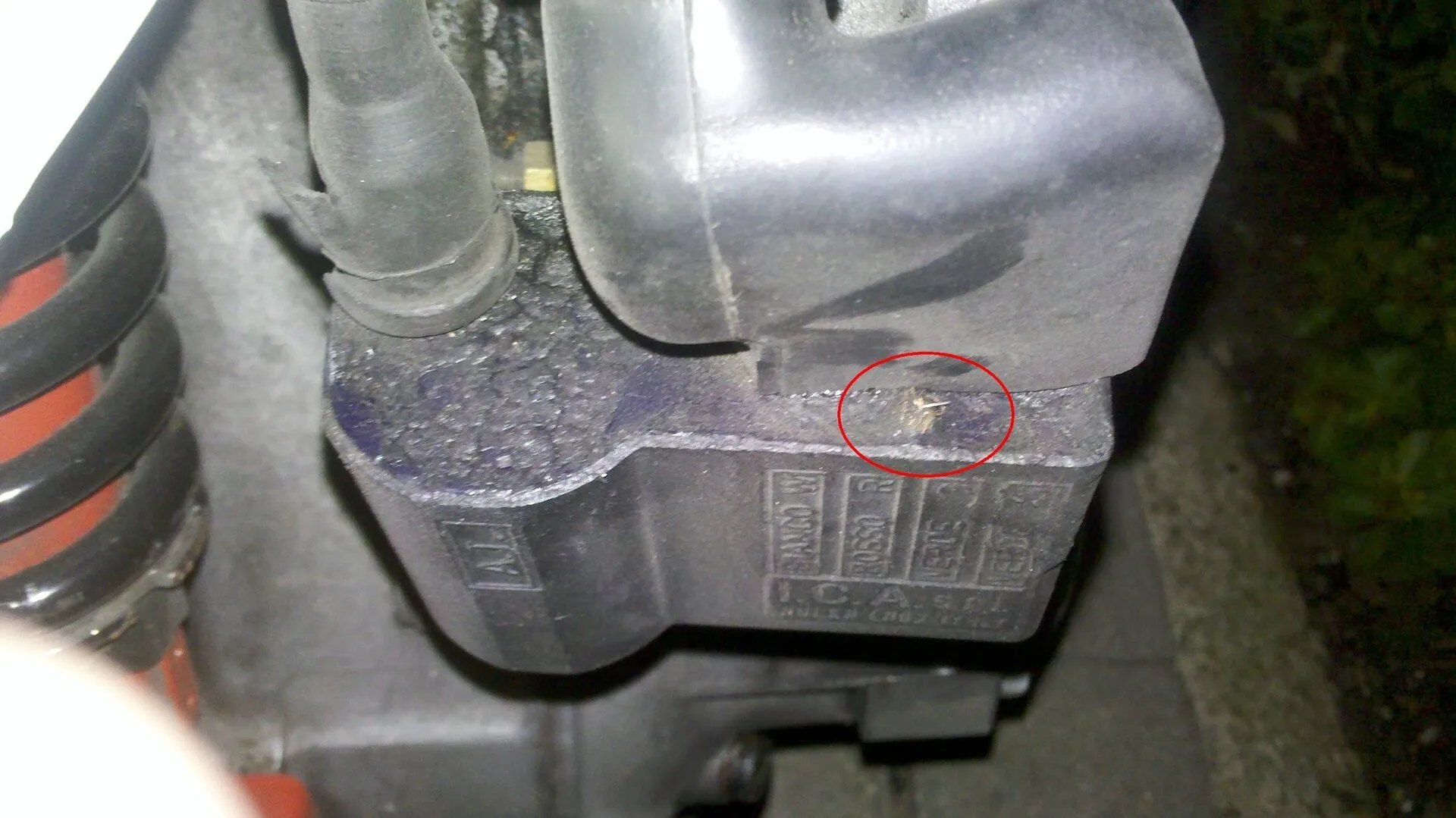

    Hey Leute, ich fahr ne px 80 und hab ein kleines Problemchen.
    Und zwar is mir des Massekabel an der Zündpule abgerostet. Muss ich da jetzt gleich ne neue Zündpule kaufen , oder kann ich auch direkt von der Batterie ein Kabel zum Motorgehäuse führen.
    Wär cool,wenn mir jemand helfen könnte.Danke schonmal im voraus für eure Antworten.

    Ja, das ist so eine Sache, zuerst Kupfer, denn daraus besteht das Kabel, rostet nicht, das korrodiert. Das Zweite, wenn Du ein Kabel von der Batterie legst, hast Du es aber immer noch nicht an der Spule, denn da ist nix mehr zum festmachen, ergo neue Spule.

    hatte ich auch. Kleine Schraube in den Rest reindrehen. Kabel drum und läuft weiter. Wie lange??? Aber jetzt schon seit ca. 1tkm.

    Müsstest eigentlich eins von den weißen anzapfen können, sollte auch laufen ?(

    alles gebastell jungs hol eine neue und du hast ruhe 2-)

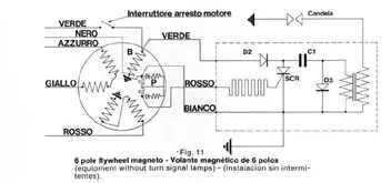

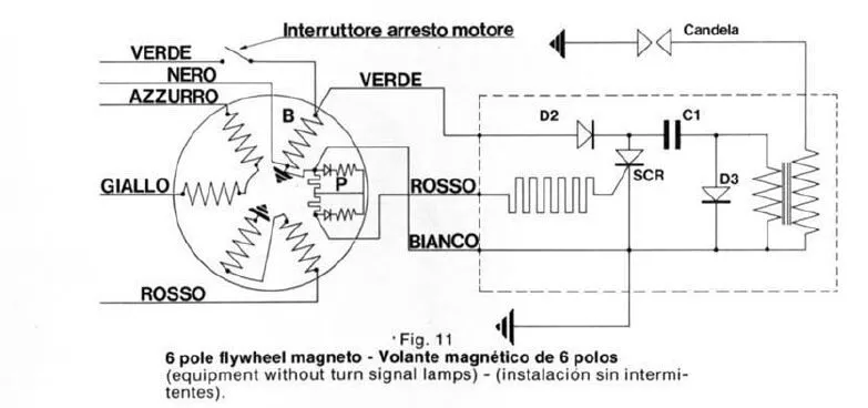

    Ich würde auch eine neue Spule kaufen. Soweit ich weiss ist das Kabel dafür da, Spannungsspitzen der Lichtmaschine/Zündspule auf Masse umzuleiten und somit Schäden an der Elektrik vorzubeugen. Geht zwar auch ohne das Kabel, aber wer weiss wie lange das gut geht.

    läuft nix ohne dieses masse kabel

    Stimmt jeder Roller läuft ohne das Kabel, nur wird dann die Masse für den Zündstrom über das weiße Kabel von der Zündgrundplatte gezogen, das ist aber dafür nicht ausgelegt, wird warm und die Isolierung bröselt, aber bis zum Kurzschluss klappt es sehr gut. Dann muss allerdings die Grundplatte raus und die Kabel erneuert werden, eine neue Zündspule ist die einfachere Lösung, ist zwar nicht um sonst, aber mit relativ wenig Arbeit zu regeln.
