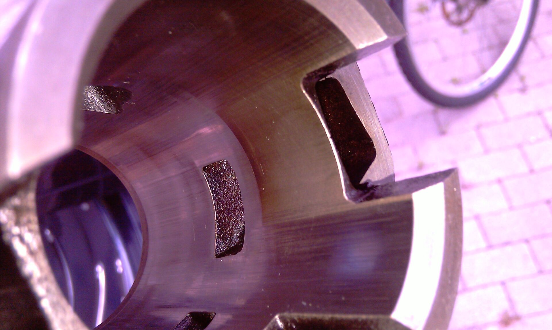

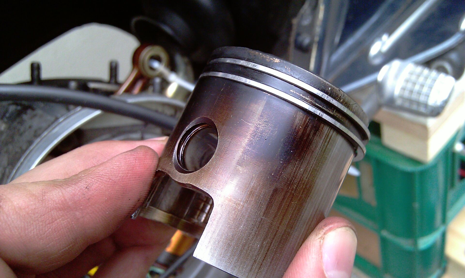

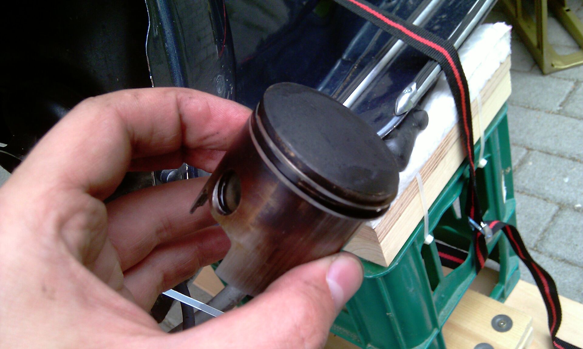

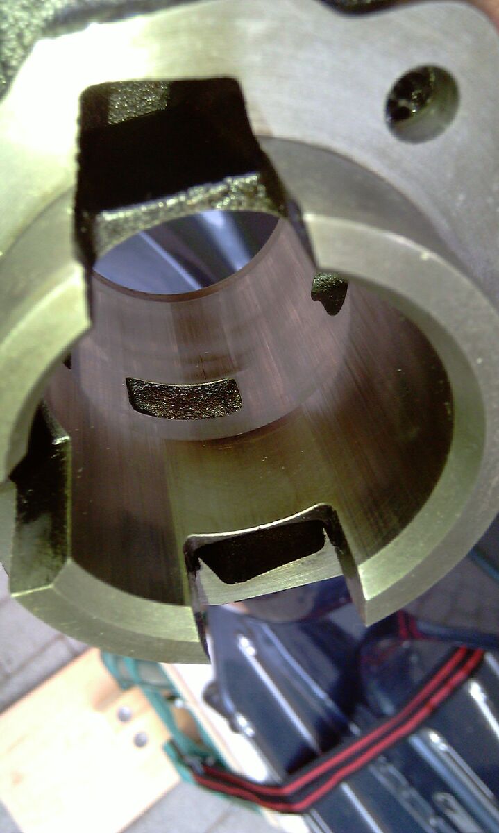

    So, Fotos sind hochgeladen.
    Wie man sieht, ist der Blow-By an den Stellen am stärksten, an denen der Kolben die Öffnung für den Kolbenbolzen hat. Im Zylinder selbst sind im Bereich unter den beiden äußeren Überströmern ebenfalls braune Spuren.
    Hat jemand von Euch eine Idee, woran das liegen könnte? Und kann mir jemand kurz die Theorie dahinter erklären? Thermische Ursache? Mechanische Ursache? Falsch eingefahren? Nach knapp 1000 km kommt mir das irgendwie seltsam vor... :-4

    Ist der Zylinderatz neu gewesen?
    Wie hoch ist das Kolbenspiel?
    Mit etwas Glück lässt sich das Problem einfach durch neue Ringe beheben

    neue ringe drauf und weiter fahren, über ein kolbenspiel und pipapo brauchen wir bei einem DR ! nicht anfangen

    Zyli war neu, Kolbenspiel hab ich nicht gemessen, da ich nicht weiß wie :-3
    Aber die augenscheinliche Fertigungsqualität von dem DR führt mich auch zu der Annahme, dass man da gar nicht anfangen muss exaktes Kolbenspiel zu messen...
    Also nur neue Ringe und fettich?

    Zündung und Vergaser waren richtig eingestellt. Is ja auch bis vor einiger Zeit richt gut gelaufen das Dreckfass...
    Der Kopf sah aber von Anfang an richtig scheiße verarbeitet aus. Im Inneren des Deckels hätte der Mars-Rover landen können, so rauh war der Guss. Hab dort erstmal die gröbsten Unebenheiten/Gussreste vorsichtig mit Schleifpapier beseitigt bevor ich das Ding zusammengebaut habe. Außerdem sah die Außenkante der Auflagefläche am Kopf an ein paar Stellen ziemlich, nun ja wie soll ich sagen, ausgefranst aus. Kann bei Bedarf ja ein Foto davon reinstellen.
    Entgratet ist der Zylinder auch.
    Dann bestell ich wohl mal Ringe und Clips und dann sehen wir weiter...

    Das sind leider teilweise die bekannten italienischen Fertigungstoleranzen und leider ist die Qualität nicht bei allen DR-Zylindern gleich. Hast Du ja selbst schon festgestellt. Eben Grauguss-Massenware. Aber wie die Vorredner schon sagten: Neue Kolbenringe drauf und gut ist.
