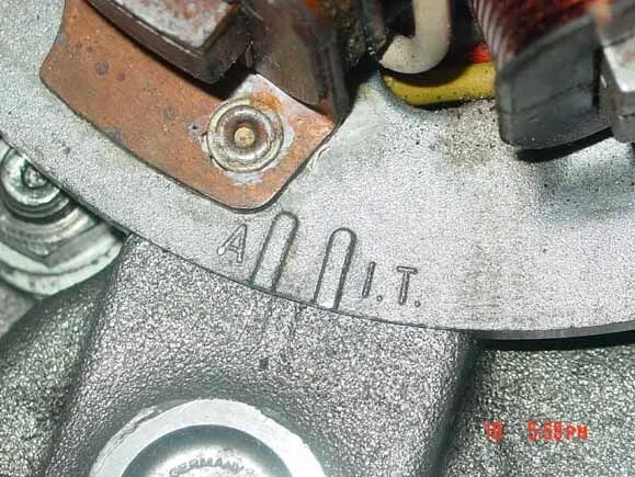

    Ich glaub ich hab auch Probleme mit dem ZZP. Auf der Zündspule hab ich zwar 2 Markierungen, aber auf dem Gehäuse is nur eine!?!

    Was sagst du zu meinem ZZP-Problem. Gibts da bilder wie die Zündgrundplatte genau eingebaut gehört oder geht das nur mit nem Messgerät?

    • August 3, 2011 at 12:52
    Das auf dem Gehäuse nur eine, auf der Platte aber zwei, Markierungen sind liegt darin begründet das damit zwei verschiedene Vorzündungen eingestellt werden können. Zumindest theoretisch mehr oder weniger genau.
    Zitat von Likedeeler
    Im UHRZEIGERSINN die Platte verdrehen!
    IT steht für 18°, A für 23°. Im Bild ist die Zündung auf "Pi mal Daumen" 21° gestellt.
    Ich fahre auch Malossi mit Langhub usw. Meine 18° liegen ca. 1- 1,5mm vor der IT-Markierung... Mehrmals geblitzt und kontrolliert.

    • August 6, 2011 at 00:40
    So People.
    bin jetzt beim zzp bei 21grad. sie springt wenn sie kalt is meistens immer noch nur mit Bohrmaschine an.
