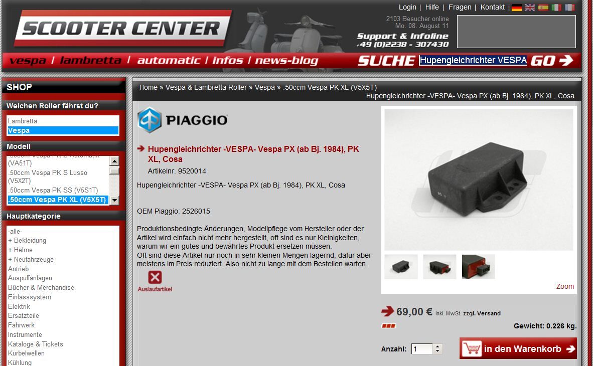

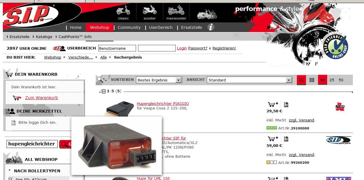

    Weis jemand, was ein neuer Gleichrichter kostet, ich hoffe das Teil gibts zu kaufen.
    • August 8, 2011 at 08:18
    Ja da und da, Schönheitsfehler, bei beiden z. Z. nicht lieferbar. Bleibt noch der Vespahändler oder weitere Shops, vieleicht hat jemand noch was liegen?
