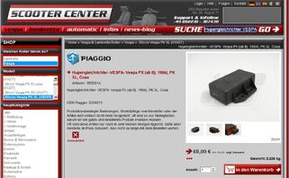

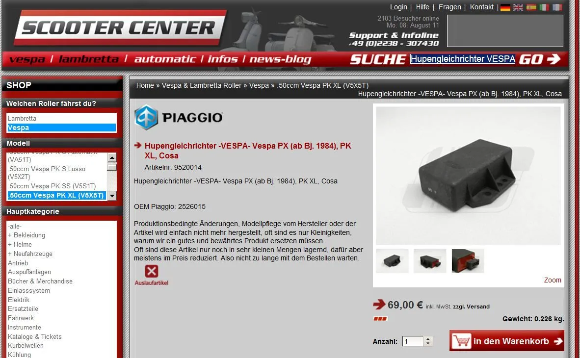

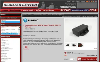

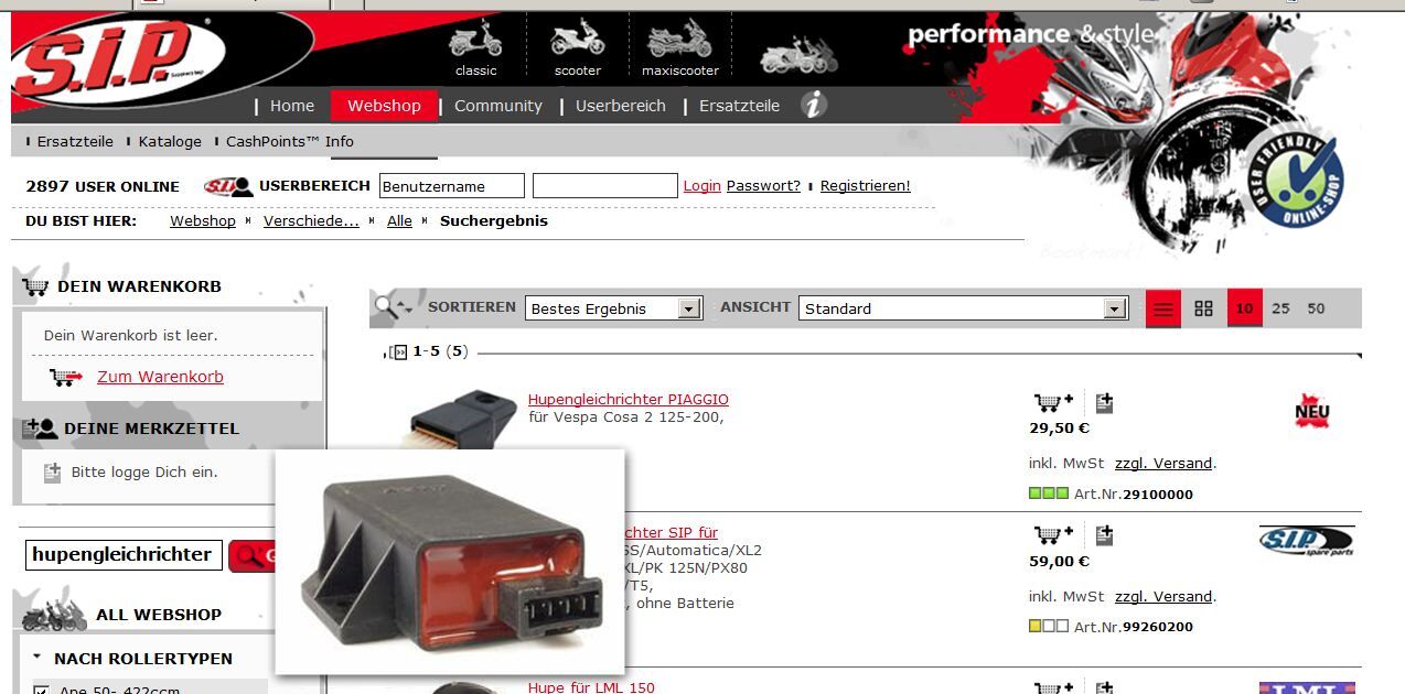

Während der Fahrt gab es einen lauten Knall. Nach Inspektion habe ich gesehen das der Gleichrichter für die Hupe regelrecht explodiert ist. Die darin eingegossenen Kondensatoren haben die Explosion verursacht. Wenn ich den Motor ankicke (habe keine Batterie) dann haben Bremslicht, Rücklicht und vorderes Licht nur ein schwaches glimmen, wird etwas heller wenn man Gas gibt. Den Regler habe ich getauscht, dadurch wurde es nicht besser. Einen neuen Gleichrichter für die Hupe habe ich noch nicht. Was mir kopfzerbrechen macht ist, dass ich keine Erklärung für den Defekt habe. Eine Erklärung wäre Überspannung aber woher? Defekter Regler, Kurzschluss, ??
