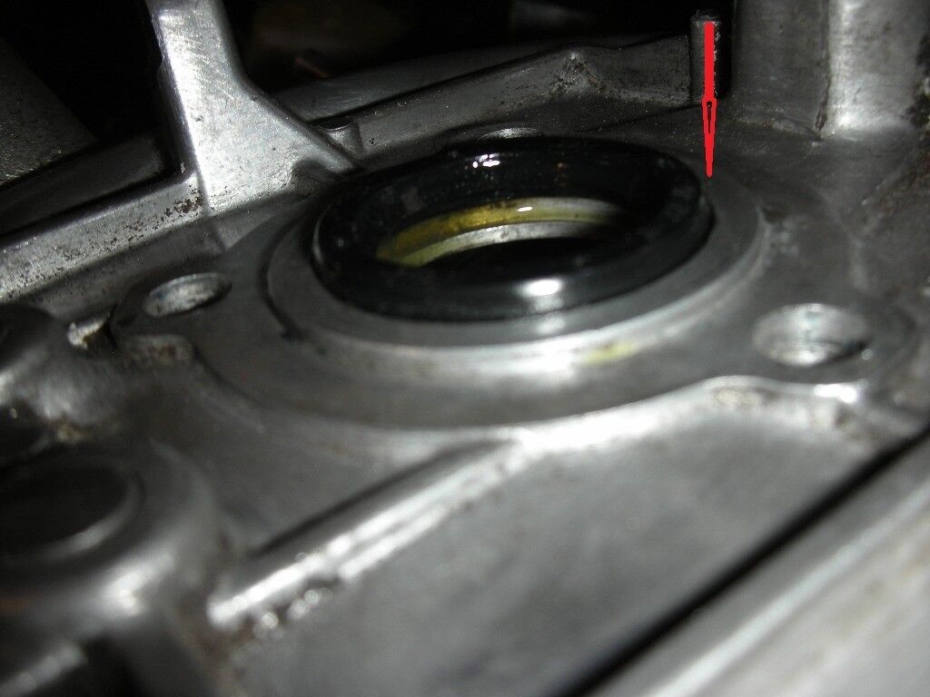

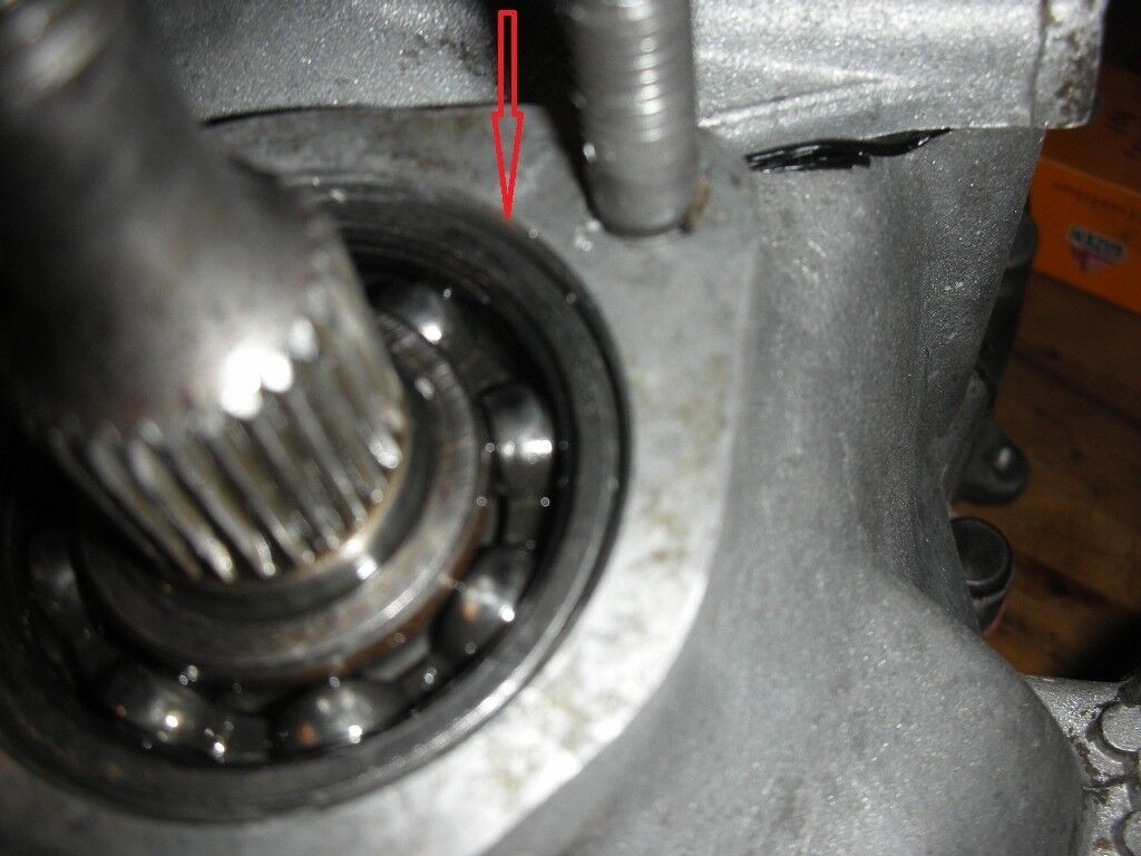

    Hallo Leute,
    ich brauche mal eure Hilfe. Und zwar habe ich heute meinen Motor von meiner 50N Spezial neu gelagert und neue Simmerringe verbaut. Dabei ist mir aufgefallen, dass wenn die Bremsplatte drauf ist,
    Getrieböl rausläuft.
    Ich habe als Lager an der Antriebswelle das 6204 verbaut, welches aber nicht 100% abschliesst (siehe 1.Foto) und dadurch schließt der Simmerring nicht 100% mit dem Lager ab, so dass Öl rausläuft.
    Wenn ich jetzt aber den Simmerring nur leicht in die Bremsplatte reindrücke, so das dieser ein wenig aus der Bremsplatte rausschaut (siehe 2.Foto) und diese dann verschraubt, läuft kein Öl mehr raus.
    Kann ich das so lassen, oder habe ich bei der Motorrevision etwas falsch gemacht ????
    Gruss Andre

    hallo,
    die Fotos sind nicht gerade gelungen
    Aber wie auch immer.
    Der Simmerring scheint falschherum verbaut zu sein.
    Und ausserdem sitzt er nicht im Sitz sondern guckt doch zum großen Teil heraus

    Ja, das isr richtig. Wenn ich den Simmerring aber ganz in die Bremsplatte reindrücke (auch richtig herum), läuft das Öl raus wenn ich den Motor leicht ankippe :(

    evtl. Simmerring falsch oder beschädigt?
    läufts in die trommel oder an der dichtfläche runter?

    das Öl läuft in die Trommel rein. Der Simmerring ist nagelneu :(
    Aber muss das Lager denn nicht 100% mit der Fläche vom Gehäuse abschließen, oder ist es richtig, dass es ein wenig weiter unten ist ?

    wenn sich die Ankerplatte komplett draufdrehen lässt ist es OK
    Versuch mal einen neuen Simmerring
    Die sind ja günstig und leicht zu wechseln
    Ein- und Ausbauen von Simmerringen ist schwierig ohne sie zu beschädigen.
    Ich schätze bei dir schließt die Lippe nicht richtig ab
    Und achte darauf, ihn sachgerecht einzubauen

    Habe das bei meinem motor auch gehabt, dass da öl raus lief aber das ist normal
    weil der simmerring erst abschließt wenn die bremstrommel draufgeschraubt wird.

    Also wenn Bild 2 auf Bild 1 draufgeflanscht wird (Was ich nicht genau weiss weil ich den Motor nicht kenne) ist der Simmering verkehrt rum drauf. Die offene Seite vom SiRi mit der Feder gehört in Richtung Lager.

    ja ist richtig auf bild 2 ist er falschherum verbaut.
    bei montierter bremsankerplatte muss die schrift auf dem siri lesbar sein, so als kleine hilfe.
    • August 7, 2011 at 15:05
    Der Simmering muß mit der Dichtlippe nach innen zeigen (wird so in die Bremsankerplatte eingeschlagen)
    Erst wenn die Bremstrommel aufgesteckt wird dichtet die Bremstrommel den Simmering zur Bremse hin ab. Wichtig ist das die Papierdichtung jedesmal erneuert wird sonst suppt es dort raus...

    Ok, aber nochmal für mich zum mitschreiben....Ist es denn richtig, dass das Kugellager tiefer eingedrückt ist als das es mit der Oberfläche, wo die Bremsplatte raufkommt, abschließt ????
    Weil, wie soll dann der Simmerring auch abdichten, wenn zwischen Simmerring und Kugellager 1 oder 2 mm Luft zwischen ist (auch wenn die Bremsplatte fest verschraubt ist) ?

    Soll heißen, der Simmerring kann erst richtig abdichten sobald ein Unterdruck entsteht und somit ist es also normal, dass wenn ich den Motor mit fest installierter Bremsplatte kippe, dann Getriebeöl rausläuft...???

    Nein,.. wenn der korrekte Simmerring korrekt Montiert ist, heisst es, das in jeder lage das Ding "Dicht" hällt..

    Der simmerring auch wellendichtring genannt daher auch seine aufgabe wellen abzudichten bringt erst dichtigkeit ins spiel wenn auch die bremstrommel montiert
    wird da diese in den simmerring hineingleitet und abdichtet. die Bremsankerplatte dichtet ab da die flächen geplant sind und darauft eine papierdichtung sitzt.
    Fazit: Papierdichtung ja, Simmerring ja, papierscheibe dichtet bei zusammenschrauben der bremsankerplatte am motor ab, simmerring erst wenn die bremstrommel drauf ist,
    vorher läuft das öl raus ;) , lager Fluchtet mit der gehäuseseite.
