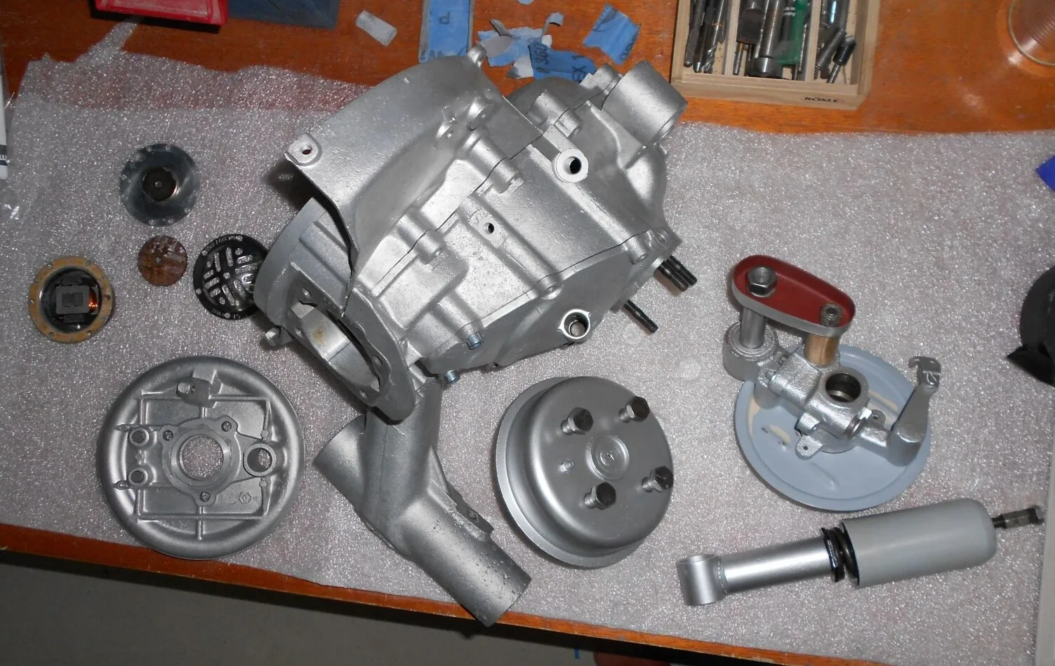

  • So hier mal ein paar neue Bilder vom aktuellen Stand.
    - Motor komplett zerlegt, gereinigt und Glaspergestrahlt.
    - Teile der Gabel überholt (Messinghülse muss ich noch entfernen).

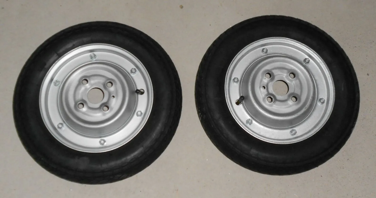

    - 9" Kompletträder bei Ebay ersteigert (komplett 21Euro, Reifen neuwertig 2-)).
    Bin noch auf der Suche nach einer Bremstrommel hinten für geschlossenen 9"Felgen.
    Bitte Angebote machen!

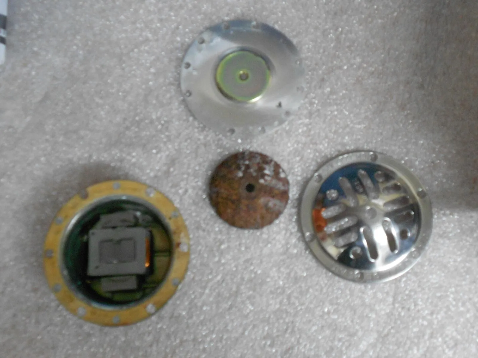

    - Original Hupe besorgt, zerlegt und gleich eine Frage.
    Diese kugelförmige Blechscheibe die unter die Chromblende kommt ist vom Rost förmlich zerfressen. Wie wichtig ist dieses Teil für die funktion der Hupe?
    Vieleicht hat jemand eine Antwort darauf.

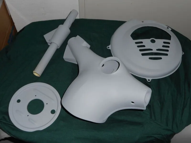

    - Heute habe ich noch ein paar Teile neu gefüllert.

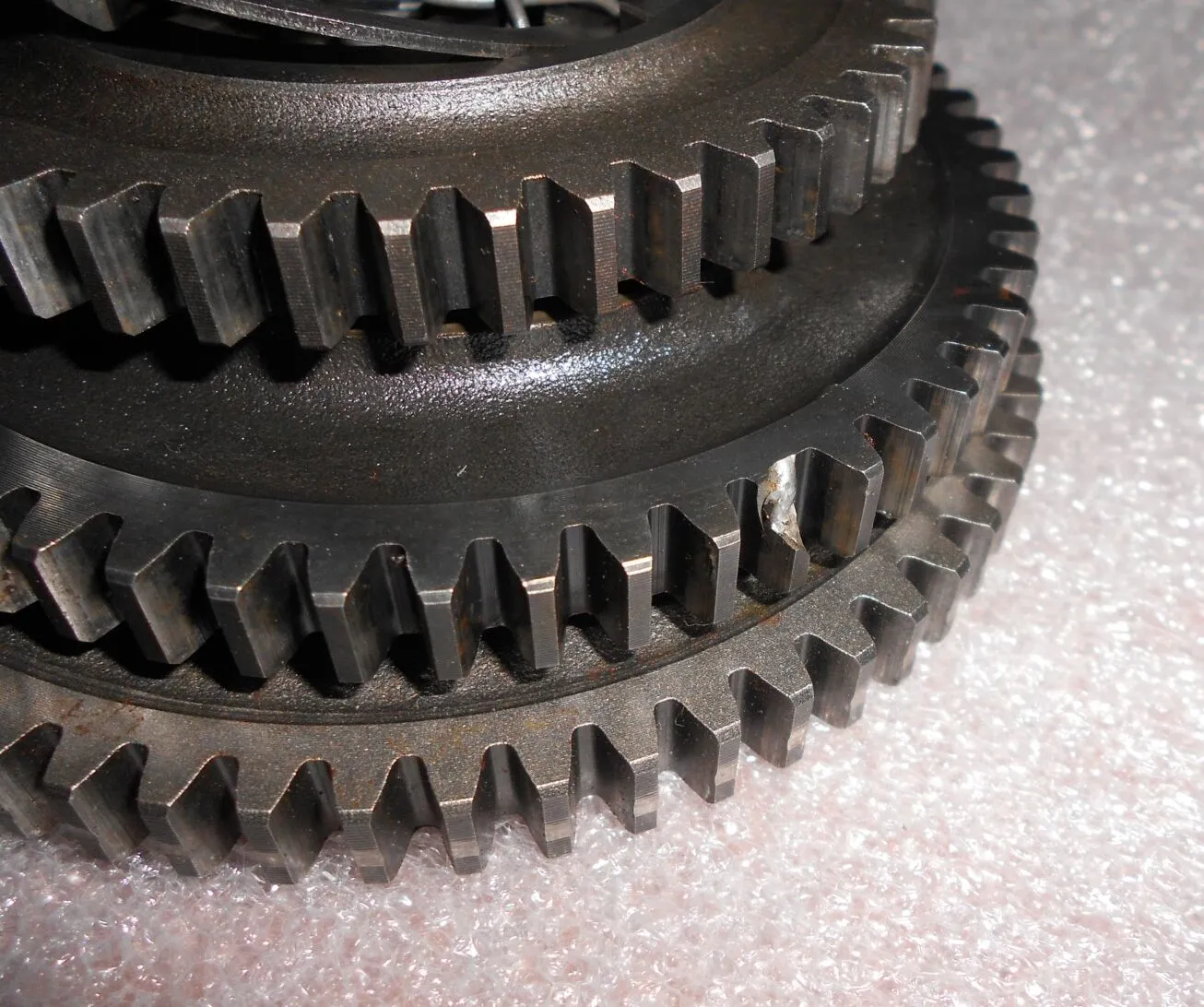

    Zuletzt noch eine Frage zum Getriebezahnrad.
    Von einem ist ein Zahn Teils abgebrochen, beim anderen sind deutliche Einlaufspuren die auch auf dem "Tannenbaum" sichtbar sind.
    Meine Frage: Ersetzen oder noch zu reparieren?

  • verwenden und reparieren ist hier ganz gewiss nicht, 3 gang getriebe gibt es en masse in gut und günstig
