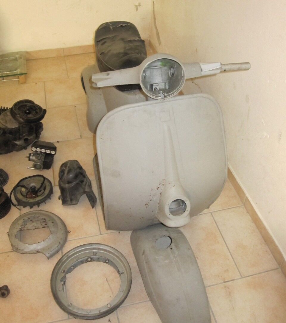

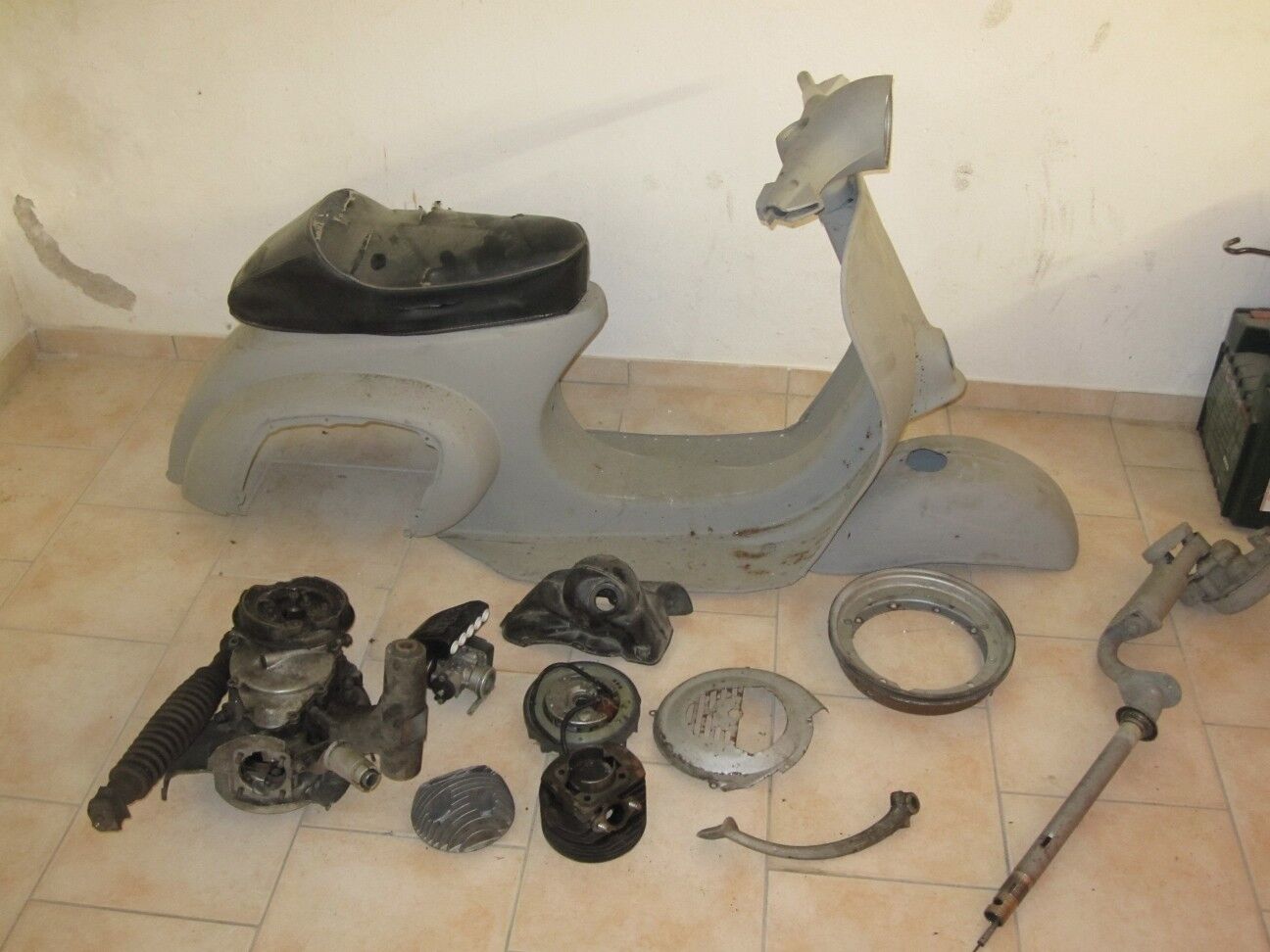

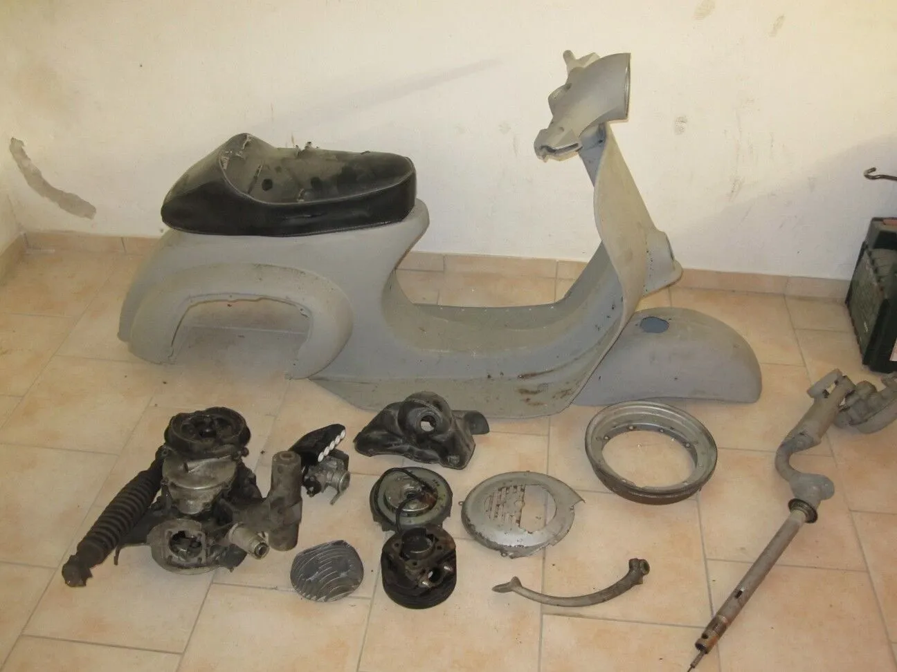

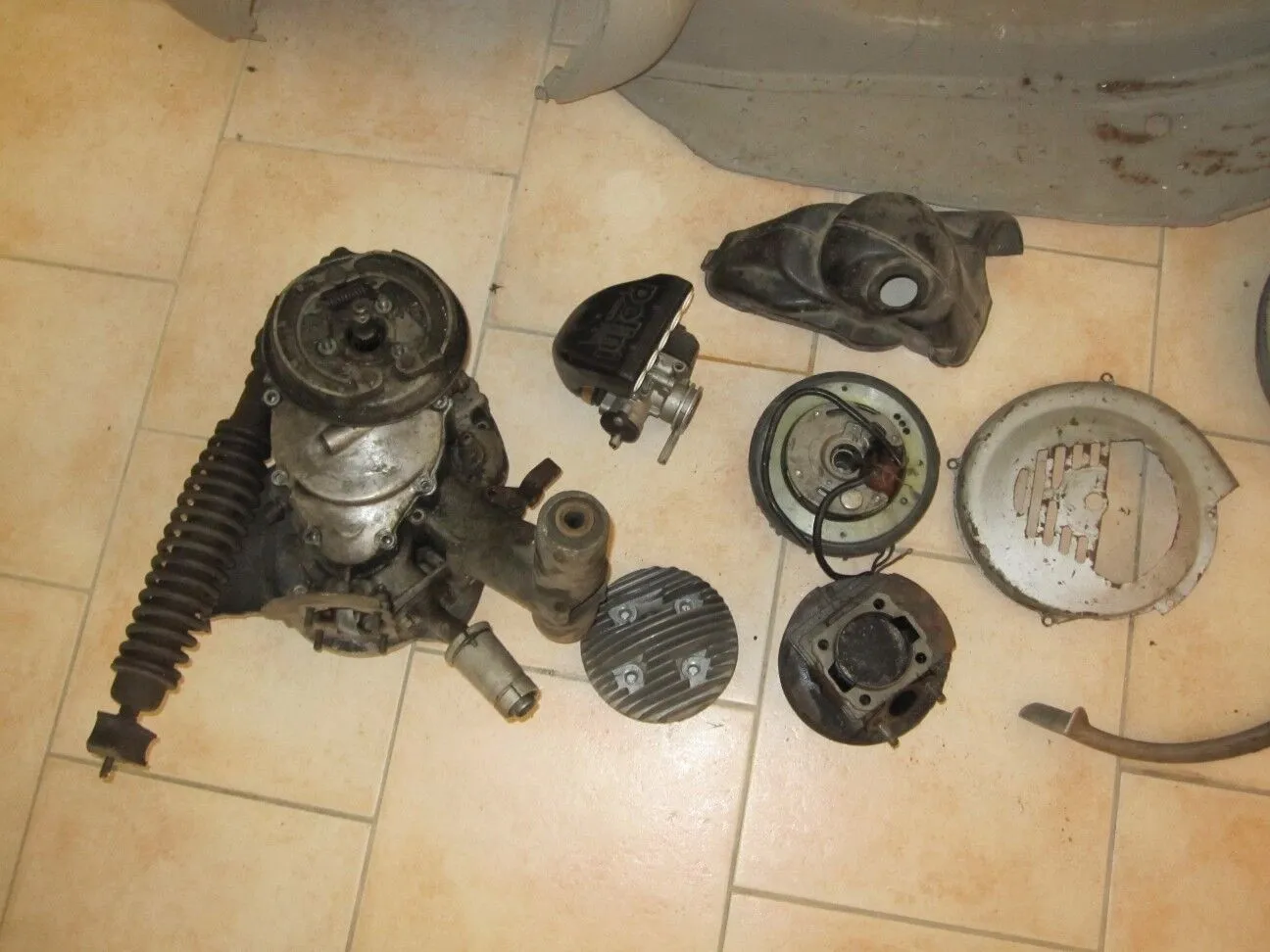

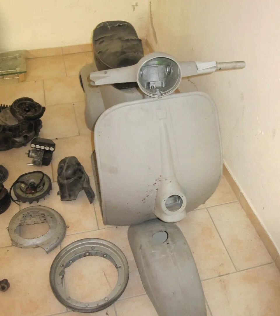

    habe mir vor kurzen einen Traum erfüllt und für kleines Geld endlich eine Vespa zugelegt.
    Leider fehlen sehr viele Teile aber ich dachte bei 50€ und 2 Kasten Bier kannst nicht viel verkehrt machen.
    Den Modelltyp konnte mir der Verkäufer nicht sagen, also habe ich mich Dank dieses Forums im Netz schlau gemacht
    und es müsste sich um eine Vespa 50/N Bj. 1966 handeln.
    Der Blechzustand ist abgesehen von den etwas abenteuerlichen Reparaturen des Vorbesitzers recht solide, bis auf das Bodenblech das mir zu sehr
    verbeult und verschweißt ist.
    Der Roller wurde vom Vorbesitzer schon Sandgestrahlt und dick mit einer grauen Rostschutzfarbe eingepinselt und daher kommen die Überraschungen warscheinlich erst noch.

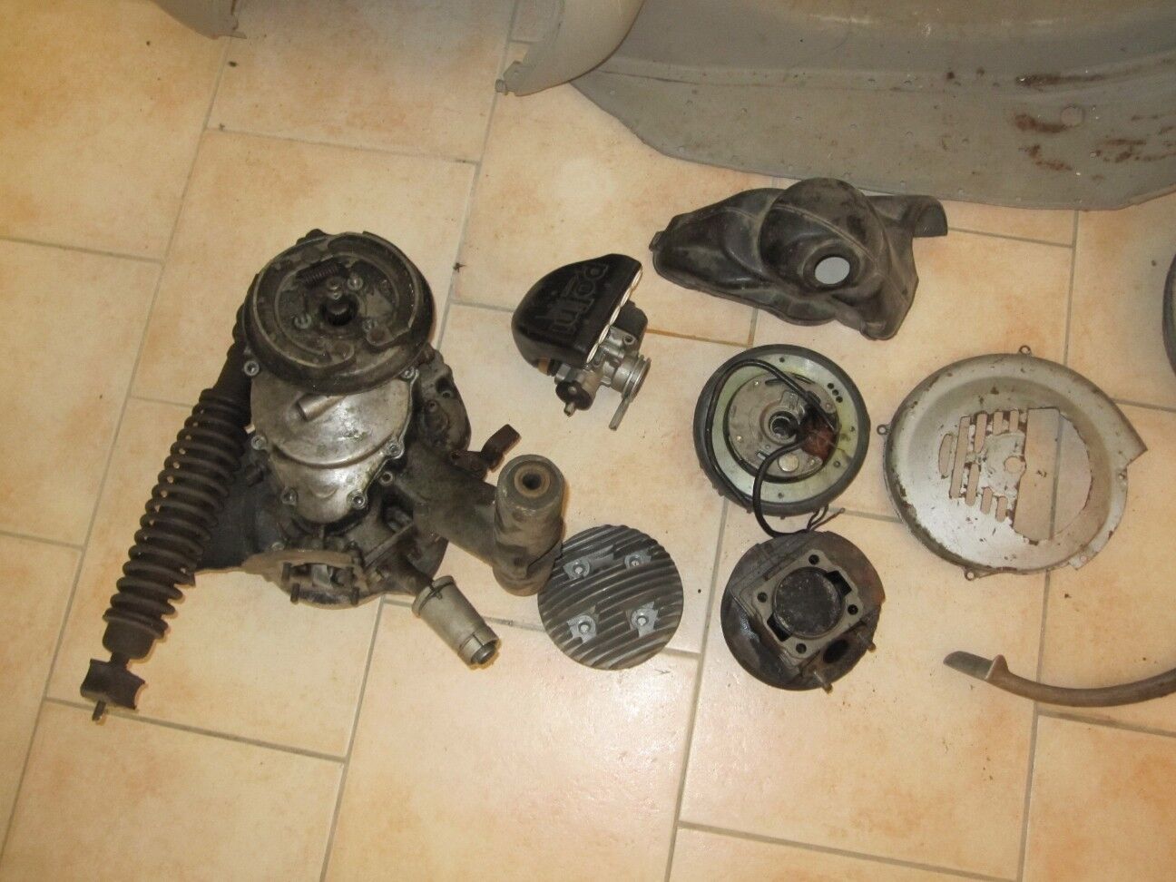

    Der Motor müsste so weit ich das beurteilen kann ziemlich komplett sein.

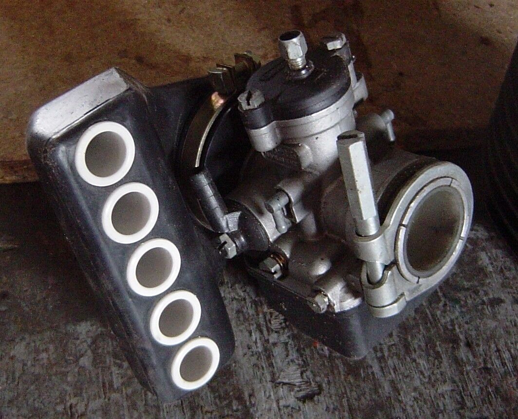

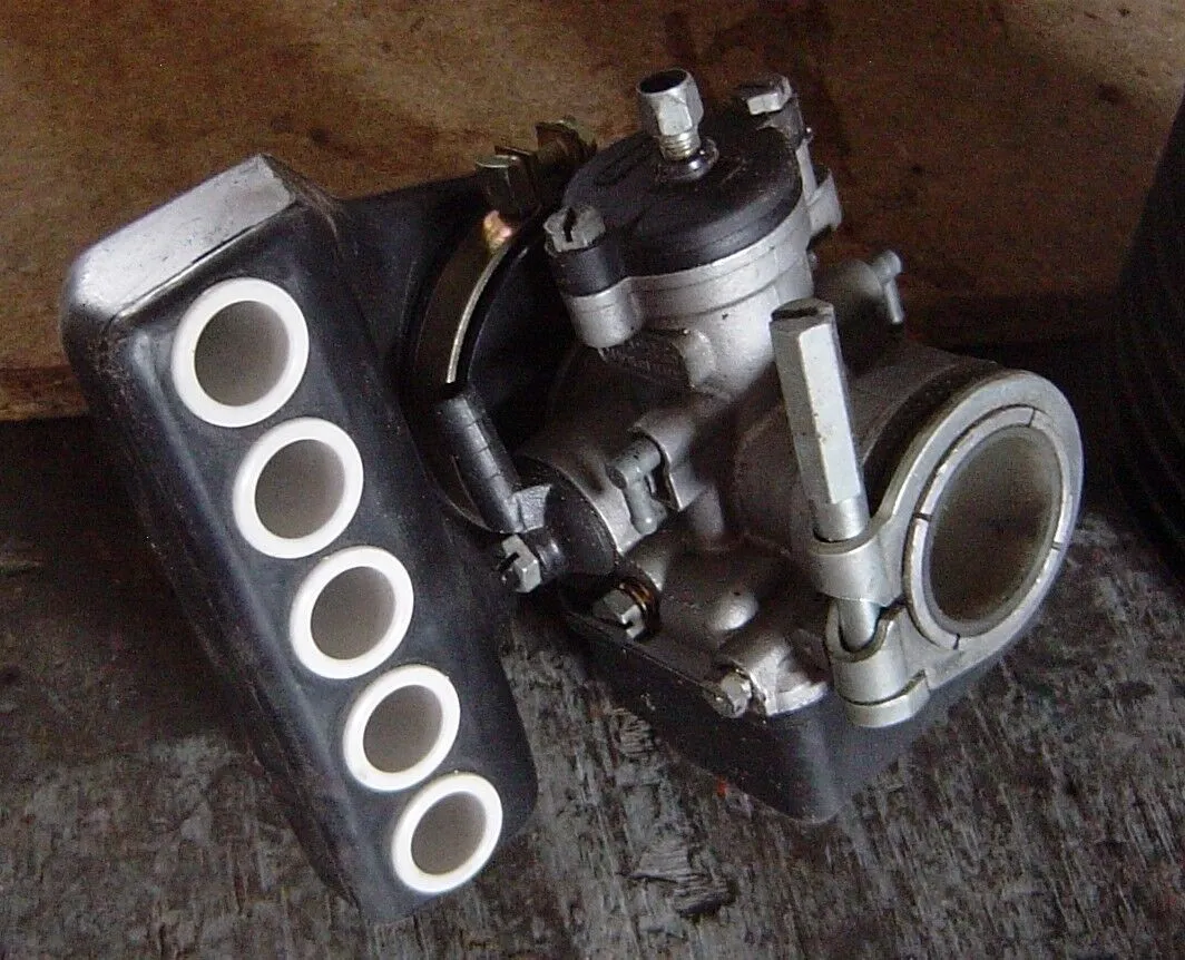

    Der Zylinder der dabei war kann mit einer Bohrung von 57mm aber nicht der Originale sein und der Vergaser (Dellorto PHBL24) sicherlich auch nicht.
    Vieleicht kann mir jemand ein paar Tips geben ob der Roller das Geld wert war oder ein Fass ohne Boden Ist.
    Gruß Marco.
    Bilder vom Kaufzustand mit allen Teilen:

    • August 9, 2011 at 22:13
    Guter Preis ! 2-)
    • August 9, 2011 at 22:18
    Für ne spg. Blechnase oder auch Rundlenkervespa ein guter Preis , jedoch ist der Vergaser schonmal nicht Original, Lenkerrohre fehlen..usw. Naja hast noch ne menge vor der Brust . Viel Spaß und Glück
  • dw-rulez
    55
    Friedrichshafen am Bodensee
    Vespa V50N '68 / Vespa 50N 1. Serie '64
    • August 9, 2011 at 22:22
    Sieht nachm alten GG Zylinder aus. Steht da nix druf? könnt was in der 133er Polini art sein... der 136er Malle hat schon 57.5 bohrung...
    Aber sauberer Preis lebehoch-)

    • August 10, 2011 at 14:19
    das wird auch noch sehr teuer. der motor so jedenfalls wird nicht passen. wenn ich das richtig sehe, handelt es sich um einen kurzhubmotor mit langhubzylinder dabei, großem gaser für nen anderen ansaugstutzen... das wird schön.... du willst das doch gar nciht ... :)

    Ist das ne Erstserie??? Laut Emblem am Beinschild vorne??? ?(
    Rettet die Wälder - Esst mehr Biber!!!
    1,013
    60,198
    11,657
    • August 10, 2011 at 15:15
    nein. großes klappe, kleines fach!

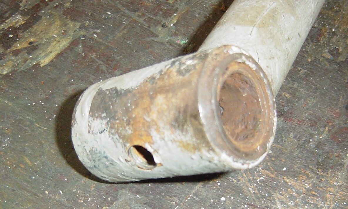

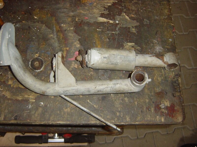

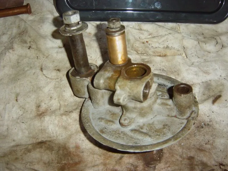

    Zerlegt habe ich schon fast alles und Teil für Teil gereinigt. Ein Problem habe ich allerding mit der Gewindehülse in der Radaufnahme, für die man
    laut Anleitung ein Spezialwerkzeug braucht. Kann mir jemand einen Tip zum Ausbau dieser Hülse geben, die 45 Jahre spüre ich nämlich an jeder Schraube die ich entfernen will. Mit einem Flacheisen habe ich es schon probiert aber da ich keiner Anleitung entnehmen kann ob es ein Links oder Rechtgewinde ist habe ich es noch nicht geschafft das Teil zu entfernen.
    Gewindehülse:
  • Parkett
    6,780
    1,317
    • August 10, 2011 at 20:42
    Ist ein Linksgewinde!
    Flex dir einfach ein Flacheisen zurecht und spanns in den Schraubstock. Dann die Schwingenaufnahme drauf und schraub die Sicherungsmutter raus.
    Dann noch die Lager ausschlagen (oder pressen wenn du die Möglichkeit hast) und neu einsetzen. ;)
  • Marco50N
    50N
    • August 10, 2011 at 20:53
    Super! Danke für die schnelle Antwort.
    Ein Linksgwinde, dann weiß ich schonmal in welche Richtung ich arbeiten muss.

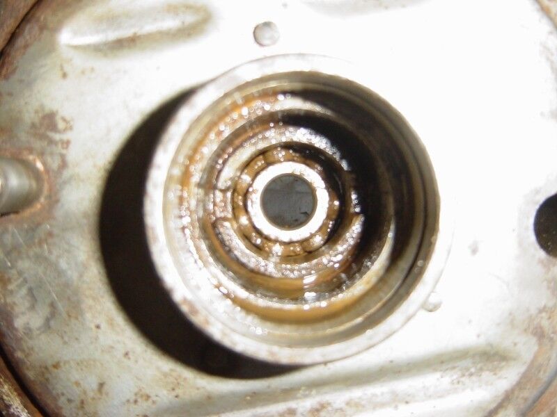

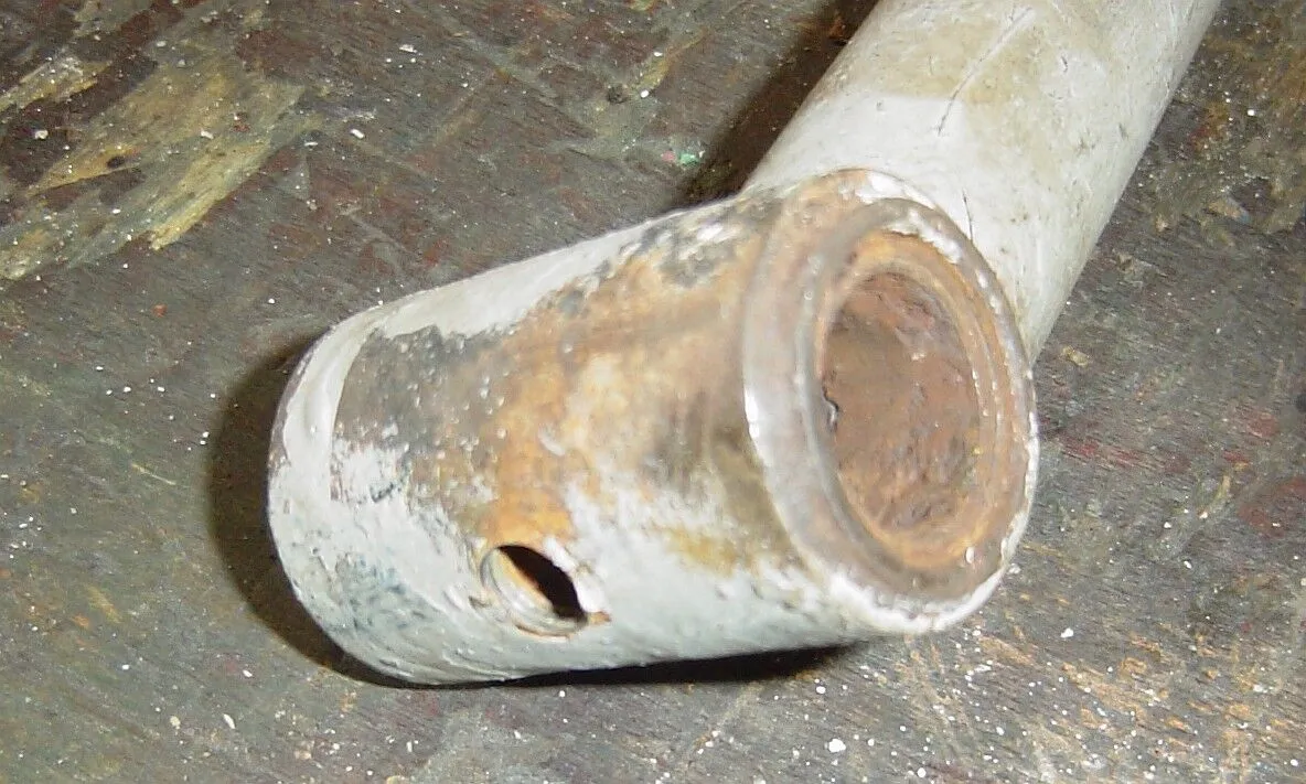

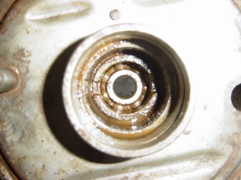

    Ich würde gerne den Bolzen fürs Nadellager in der Lenksäule überarbeiten oder austauschen. Vielleicht kann mir jemand einen Tip geben der schon das gleiche Problem hatte.
    Der Lagerbolzen ist nämlich ziemlich zerfressen vom Rost, was man auch am Lager erkennen kann, das ich mittlerweile entfernen konnte.

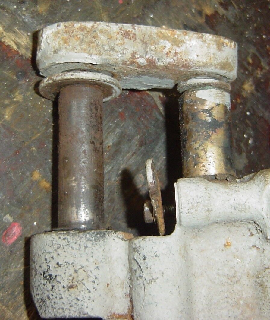

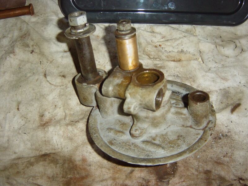

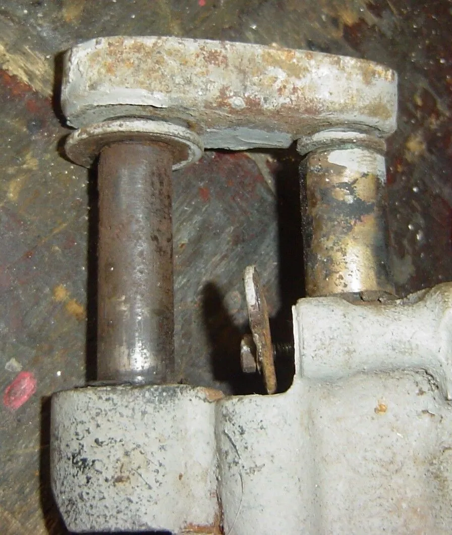

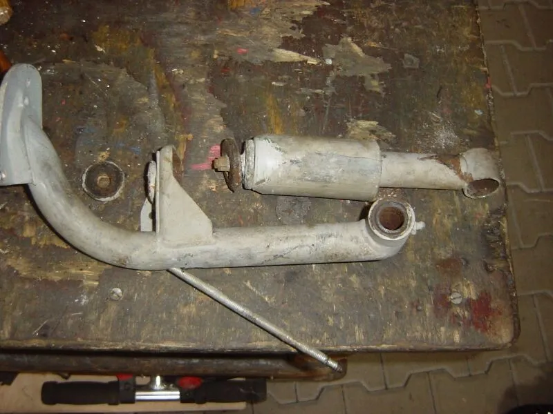

    Hallo nach längerer Zeit habe ich mal wieder eine Frage.
    Kann mir jemand sagen ob diese Messinghülse auf meiner Schwingenaufnahme das Teil ist das eigentlich in den Stoßdämpfer gehört.
    Der Gummi im Dämper ist nicht vorhanden und die Messinghülse sitzt nämlich bombenfest.
