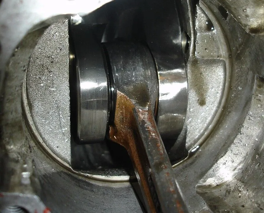

    Meine erste Kaba/Flex Membranwelle mit ca. 15000 auf der Uhr habe ich geschafft
    Daily Runner CosaMotor in der T5 ,Polossi ,30Gaser, modifiierte Hurratröte....schnurrte wie die Eins.
    Vollgasfest und der Autobahnschreck..so auch heute morgen auf dem Heimweg von Schicht.
    Extra nen Umweg mit 30 Km Autobahn voll Anschlag geprügelt.....dann auf die Landstrasse und plötzlich Möööööööhhhhh

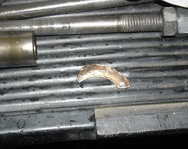

    Die linke Kupferscheiben " normalerweise" seitlich des Pleuls ist durch den Zylinder gewandert
    Das restliche Fragment des Übeltäters..das Ding als Ursache hatte ich bisher noch nie
    Da der Zapfen mit den Wangen verschweißt ist kann ich mir auspressen wohl abschminken = Neue Welle

    Hallo Ante,
    mein Beileid zur kaputten Welle.
    Zum Glück hat der Motor nicht beim "Prügeln auf Anschlag" geklemmt - Gott sei Dank. Vielleicht wird man als Rollerfahrer doch noch "Kirchenkunde" :P
    Haben Kolben und Zylinder die "durchwandernde" Kupferscheibe schadlos überstanden?
    Gruß, Klaus

    Thx Klaus
    Gußzyli hat darüber gelacht ,nur der Mallekolben zeigt Kampfspuren.
    Die Ringe sind an der Durchwanderstrecke festgegangen deshalb auch Mööööhhh
    Hänge erstmal ein Reserve DS Aggregat in den Hobel .
    Den defekten Membraner baue ich dann nach Geld & Laune wieder auf.
    d.h. ein bisschen Kupfer zwischen Kolben und Zylinder heißt nicht zwangsläufig dass der Motor richtig klemmt und 'nen ordentlichen Streifen auf die Straße zieht?
    Ein Festkörper wird u.U. einfach zerrieben aber etwas zuviel Hitze und der Kolben steckt fest. Das ist für mich interessant ;)
