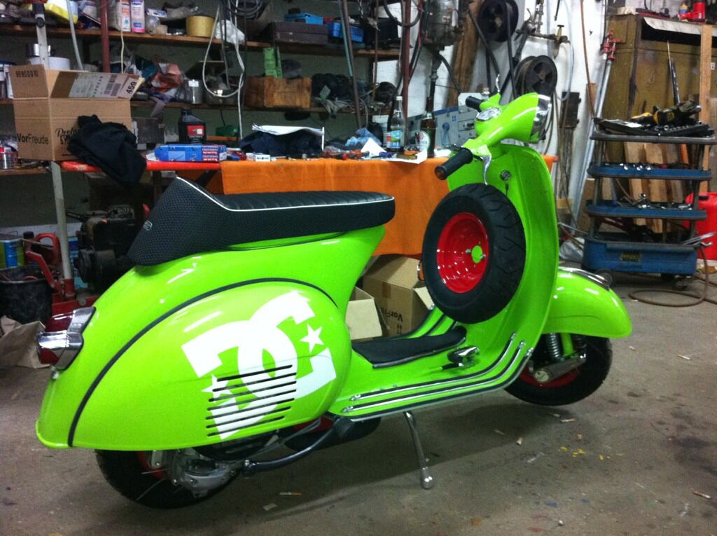

    Servus die Herren,
    war hier schon lange nicht mehr online... aber meinen gestarteten Thread wollt ich schon noch gerne mal zu Ende bringen...
    mitgelesen hab ich hier im Forum aber schon noch regelmäßig!!!
    Nach ner halben Ewigkeit und ziemlich viel Bier, Zigaretten und Flucherei ist die Holde nun endlich fertig geworden und hat letzte
    Woche die Vollabnahme beim TüV bestanden!!! Für die Bildersammler gibts auch noch n Foto, evlt. die Tage noch ein paar mehr
    wenn ich mich daheim mal wieder vorn Rechner klemm!!!
    Es grüßt,
    Sebi
    PS: Ist fast der Endzustand, Aufkleber ist wieder entfernt und die Sitzbank kommt noch tiefer...

  • Gwin
    1,376
    268
    • August 23, 2012 at 22:26
    • #39
    sieht geil aus
    1,013
    60,198
    11,657
    • August 23, 2012 at 22:53
    • #40
    der dämpfer vorne ist zu lang. dadurch passt die feder nicht mehr reichtig, das reinbauen war ein höllengeficke, richtig? das fährt sich richtig scheiße so. ich hab wieder auf weiche feder und kurzen dämpfer umgebaut, nachdem meine hände durch die steinchen auf der straße taub wurden.
