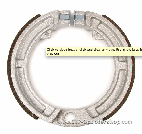

    Nun noch ne Frage:
    Wollte gerade die Bremsbeläge am Vorderrad wechseln. Und ich habe diese im Bild zum wechseln. Leider passen die nicht, weil man sie nicht übereinander am selben Ort befestigen kann (rechts das Loch). Meine Frage: Sind diese Bremsbeläge ausschliesslich für das Hintterad gedacht?
    besten dank schon mal
    lg
    [Blockierte Grafik: http://i22.ebayimg.com/02/i/001/31/14/9269_35.JPG]

    wie meinst du denn übereinander?! schau mal hier nach, da ist alles bebildert erklärt...
    Bremsbacken wechseln
    und jetzt.. good night, good fight :pump:

    Danke, ich kannte den Link schon, aber meine vordere Bremse sieht leider nicht so aus. Irgendwie ist sie ein Stück kleiner… Ich hab auf SIP ein Foto gefunden jetzt: Da sieht man dass sie nur an einem Punkt befestigt sind, bzw einrasten.Denke die müssten passen… Aber hinten gehen die anderen gut oder?
    [Blockierte Grafik: http://www.scooterwelt.de/images/190420.jpg]

    meine (XL 2) sieht vorne wie hinten gleich aus. mit 2 befestigungsnasen. machste hinten erst auf, guckst nach und bestellst dann ;)
