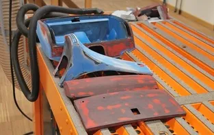

Bin auch an den Plastikteilen dran… Die müssen noch ein wenig geschliffen werden… Und dann kann es auch hier zur Grundierung gehen. -
