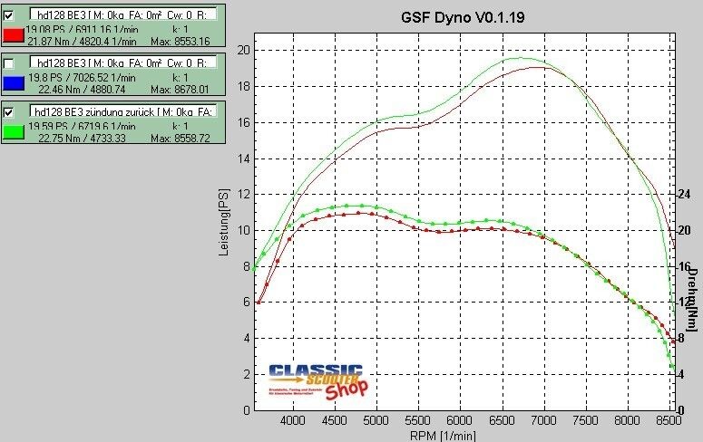

Und noch mal zum Setup:
Ich fahre
210er Malle auf Langhubwelle
Zylinder und Kolben in Anlehnung an Worbels Anleitung überarbeitet, Auslass jungfäulich
Diggerkopf (gaaaannnnnzzzz wichtig)
maximal ovalisierter 24iger SI, Löcher im Luftfilter
und nen PEP 2
Einlass und Überströme angepasst
Alles ordentlich und mit nachdenken gemacht, Zeit gelassen, nochmal nachdenken und auf die Rolle:![]()
