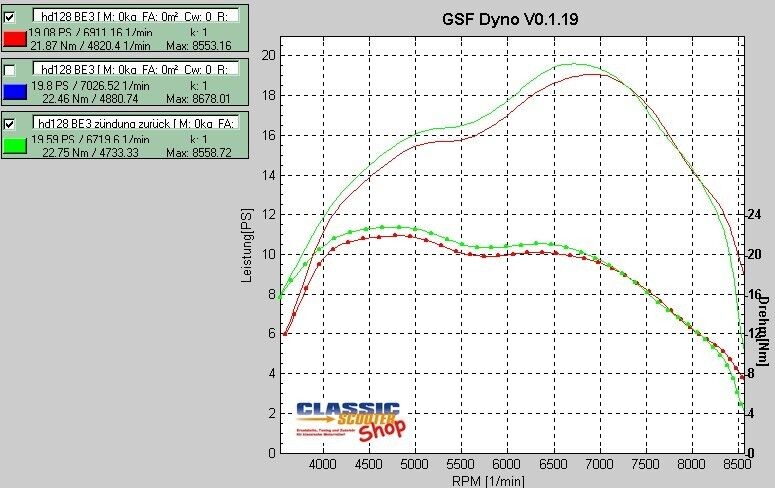

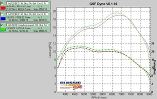

    Ich fahre
    210er Malle auf Langhubwelle
    Zylinder und Kolben in Anlehnung an Worbels Anleitung überarbeitet, Auslass jungfäulich
    Diggerkopf (gaaaannnnnzzzz wichtig)
    maximal ovalisierter 24iger SI, Löcher im Luftfilter
    und nen PEP 2
    Einlass und Überströme angepasst
    Alles ordentlich und mit nachdenken gemacht, Zeit gelassen, nochmal nachdenken und auf die Rolle:
