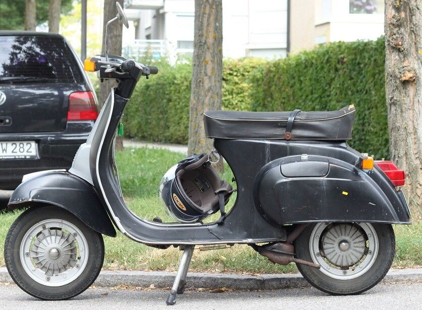

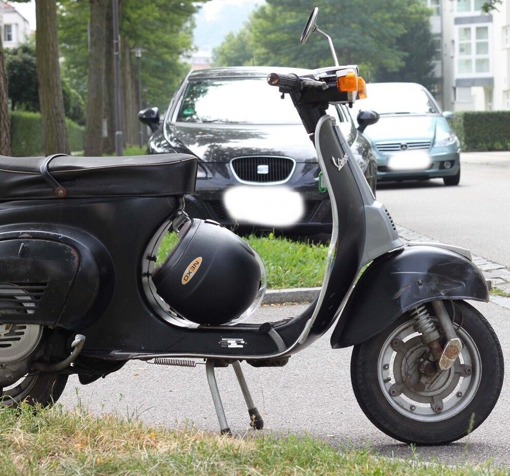

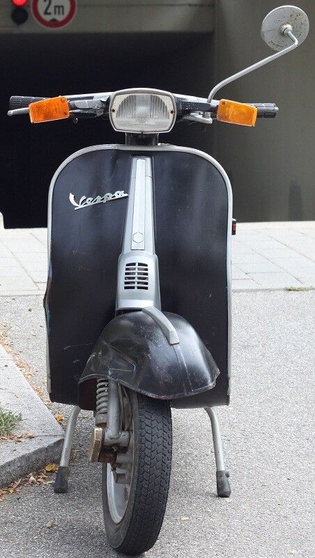

    Naja, ich red lieber nicht viel, könnt Ihr euch die Bilder mal ansehen und grob abschätzen was mich eine Reparatur kosten wird?
    Bild 1:
    Bild 2: hier ist der Lenker nach Augenmaß gerade ausgerichtet
    Bild 3:
    Bild 4:

    Wo ist denn der Lenker krumm sieht eher so aus als wenn er sich nur verdreht hätte!
    Schraube lösen und gerade stellen!
    • September 2, 2011 at 19:48
    Sieht doch noch ganz gut aus, würde die Lenkanschläge kontrollieren , wenn die I.O. sind , neues Schutzblech drauf und gut iss...
    Dabei überdenken die Lager zu erneurn , dann haste erstmal Ruhe , denn der schlag ging bestimmt auch aufs Lager ...

    gabel ist verzogen !!!
    tauschen

    koti tauschen, gucken ob die gabel in ordnung ist und ob ne welle hinterm koti ist. hatte vor 3 monaten das gleiche und bei mir war nur der koti hinüber. der lenker hat ein bisschen spiel auf der gabel, lös mal die schraube vom lenker, dann kannst du den wieder grade drehen.

    lenker gerade rücken und gucken ob sie so fährt wie vorher. sollte bei 50 (vorsichtig probieren) freihändig zu fahren sein. wenn das nicht geht, ist was schief. wenns geht, ist nix schief.

    Werde jetzt die Lenkanschläge checken, herausfinden was ein Koti ist und diesen dann checken, und versuchen den Lenker geradezurichten.
    Ob die Lager im Eimer sind merke ich wenn das Rad nichtmehr ruhig läuft und "quietscht", oder?
    Ich hoff einfach mal dass die Gabel nicht verzogen ist; dass ich nach dem Unfall noch relativ normal heimfahren konnte, vorsichtig mit max 30 km/h, und der Roller dabei keinen Seitendrall oder Schwingungen hatte ist ja ein Indiz dafür dass die Gabel gerade ist, oder?

    Um den zu erneuern mußte eh die Gabel komplett rausnehmen und den Lenker abbauen würde dann die Lager auch erneurn...

    Oder du biegst den Kotflügel, wie in deinem ersten Post geschrieben, zurecht und schaust ob du damit leben kannst.

    Schraube vom Lenker gelöst, gradegebogen, nach paar Versuchen wars dann auch ganz gerade, und freihändig fahren klappt also ist die Gabel wohl wirklich noch gerade.
    Werde den Kotflügel geradebiegen und dann evtl. einfach mit der Dose ansprayen, bis ich ihn im Winter dann austausche/austauschen lasse.
    Gabel rausnehmen ist ja eine größere Operation, sollte ich mich da als Laie überhaupt ranwagen?
