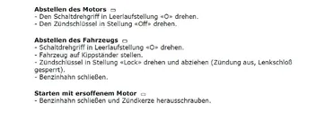

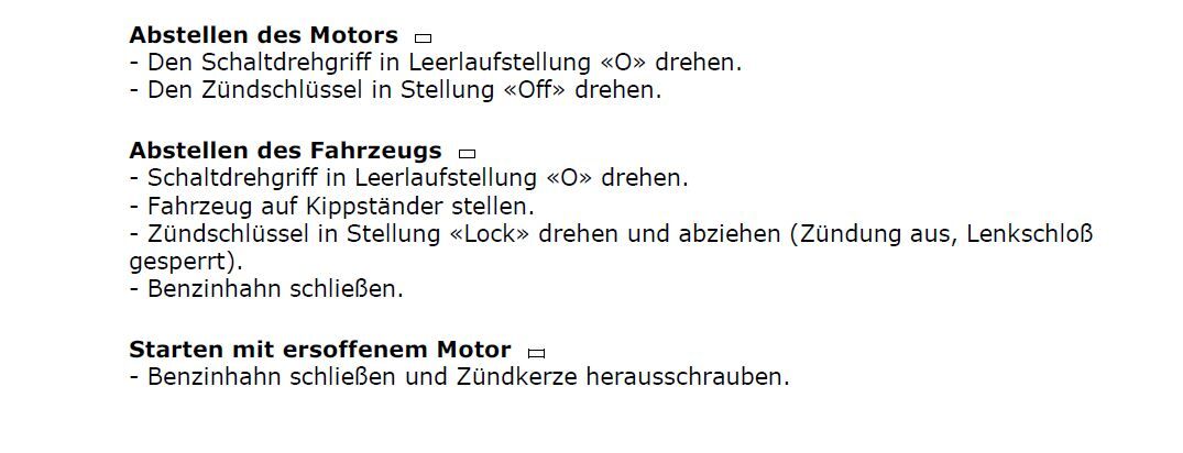

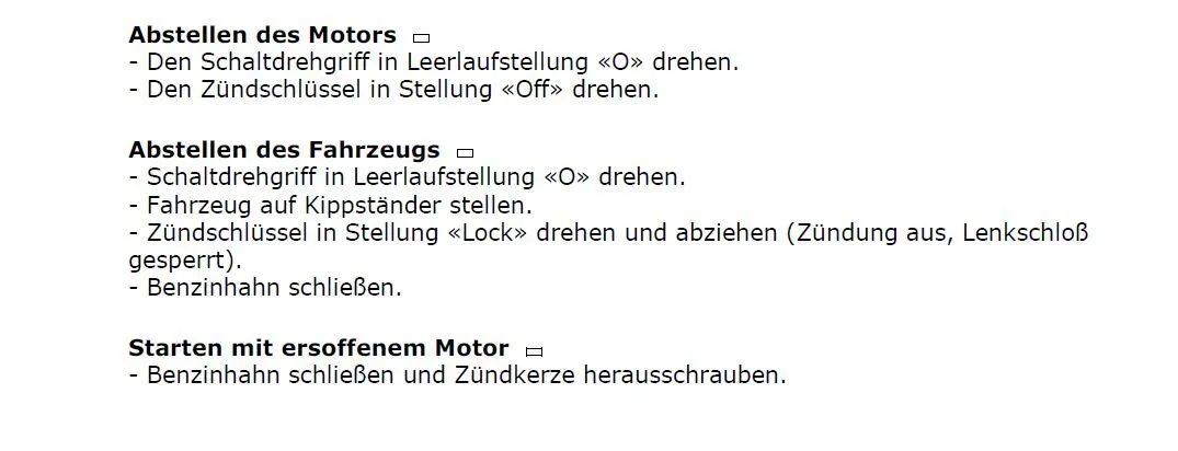

    Ja ja, das Problem liegt bei Dir, die Bedienungsanleitung beschreibt das in kurzen klaren Worten. Da steht aber (leider) nicht die Bestrafung dabei, aber der folgende Punkt lässt erahnen was passiert, wenn man den Bezinhahn nicht schließt.
