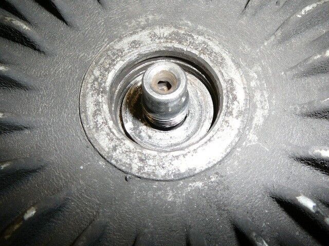

    ich habe mir offensichtlich die Verzahnung zwischen Bremstrommel und Antriebswelle an meiner Cosa geschrottet. Die Bremstrommel lässt sich jedenfalls frei drehen ...
    Jetzt habe ich die Zentralmutter schon runter aber die darunterliegende Distanzscheibe hat sich offensichtlich verformt und will jetzt nicht über das Gewinde der Antriebswelle. Ich habe auch schon versucht mit meinem Proxxon das Ding anzuschleifen aber mein billiger Zubehörschleifkopf war nach 10 Sekunden kaputt und an der Scheibe sieht man gerade mal eine Polierstelle.
    Wie bekomm ich diese Scheibe runter bzw was für einen Fräskopf für den Proxxon brauche ich da, damit ich die Scheibe kaputt bekomme?
    Gruß, Klaus
  • Hallo zusammen,
    ich habe jetzt meine eigene russische Methode entwickelt und mit einem 4 mm HSS-Bohrer zwei Löcher in die Distanzscheibe gebohrt und dann zu einem Schlitz aufgeweitet. Damit ist die Scheibe jetzt raus und die Bremstrommel ab. Darunter kam eine optisch gute Antriebswelle zum Vorschein. Die Verzahnung der Welle scheint keinen oder nur sehr geringen Schaden davon getragen zu haben. Der Filzdichtring war stark verstaubt mit Aluspänen die ich abgesaugt habe. Jetzt sieht das gut aus, im Filz stecken keine Späne und der Filz ist trocken.
    Würdet ihr da jetzt noch weiter suchen, Filzring abhebeln oder so?
    Und wenn, kann man die Filzringkappe zerstörungsfrei nach außen abhebeln, mit was?
    Gruß, Klaus
