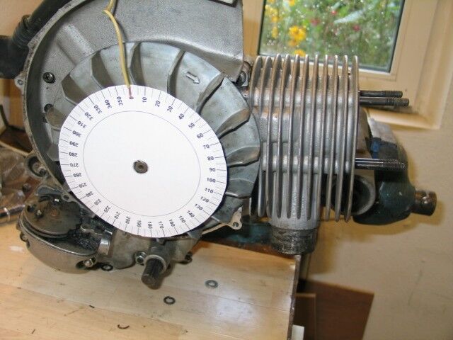

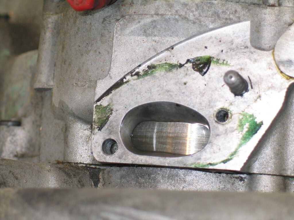

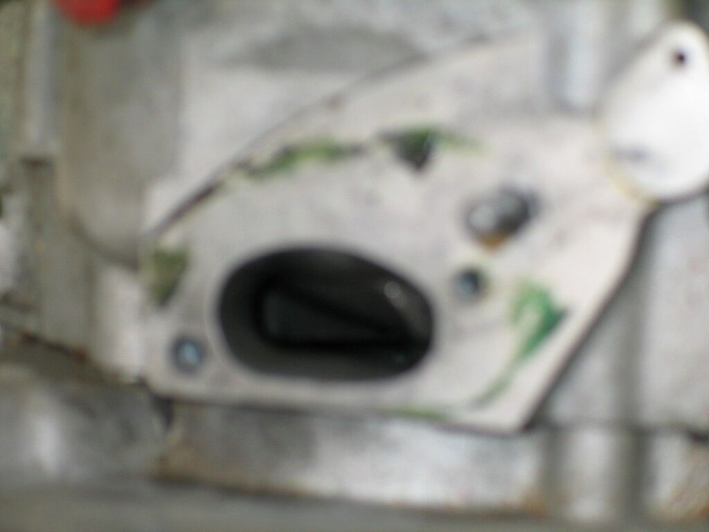

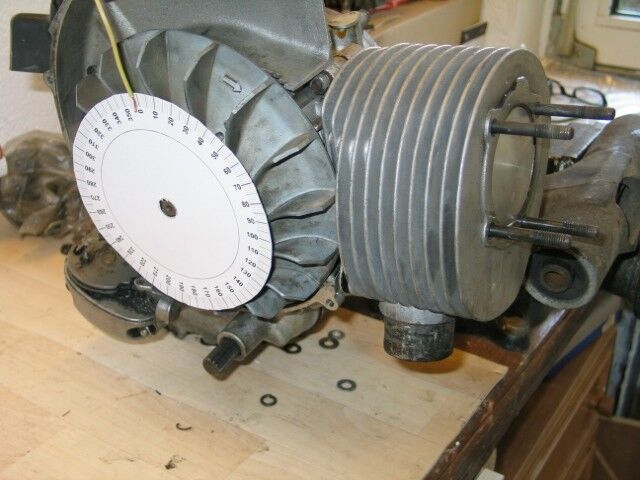

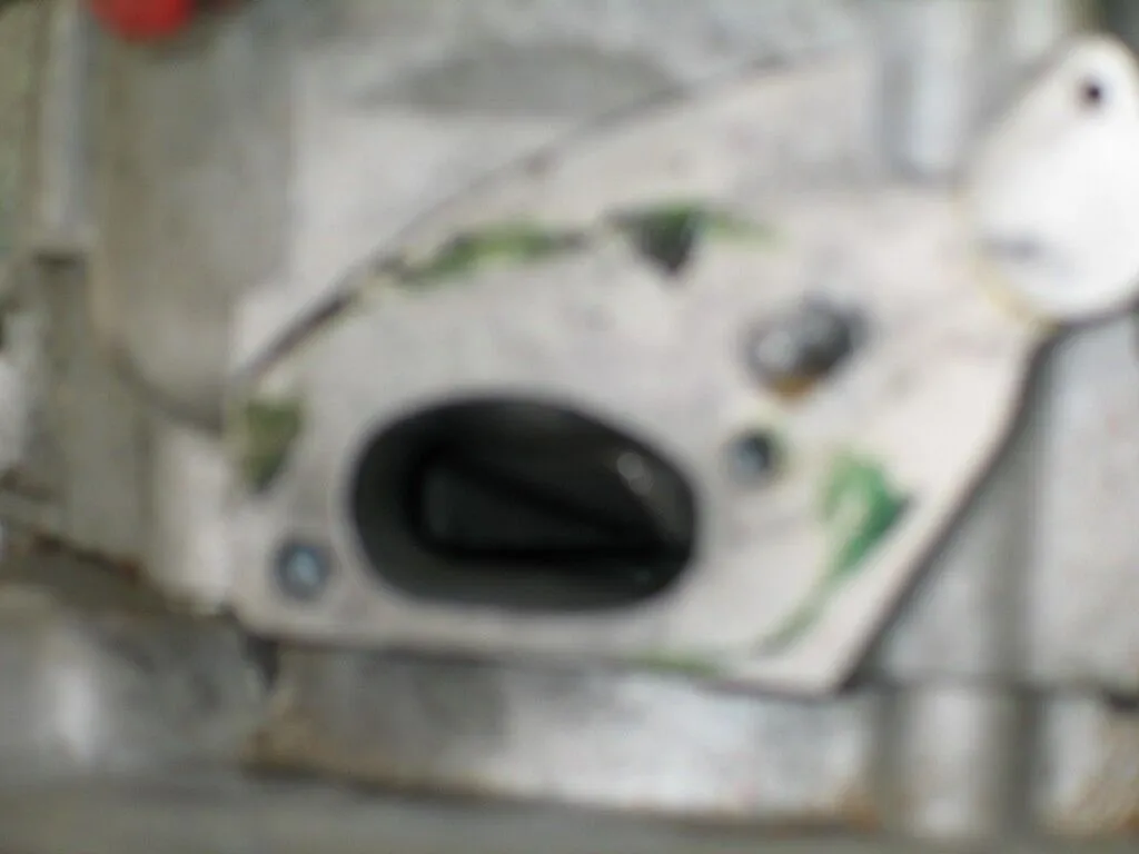

    • October 7, 2011 at 17:31

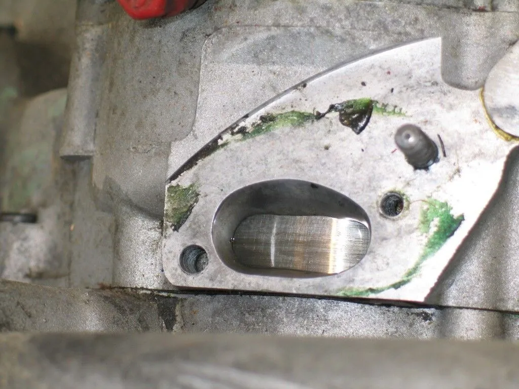

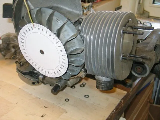

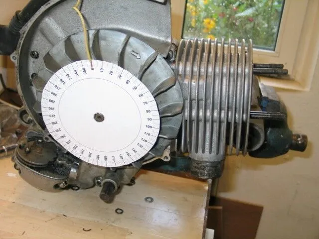

    da an den letzten WE immer schönes Wetter war,hab ich mich nicht um meinen Pinasco Motor gekümmert....
    Hab den Rat von Fettkimme befolgt und mir eine Gradscheibe besorgt ;) Danke für den Link.
    Was sagen mir jetzt die Daten????
    Bild 1+5=OT O Grad
    Bild 2 Einlass öffnet sich ca.1mm=120 Grad
    Bild 3 Einlass kompl.geöffnet ca.66 Grad
    Bild 4 Einlass kompl.verschlossen ca.293 Grad
    Auslass öffnet sich=275 Grad
    Auslass kompl.geöffnet=180 Grad OT
    Überströmer öffnet sich=250 Grad
    Überströmer kompl.offen=180 Grad
    Jetzt brauche ich eure Hilfe!
    Beste Grüße,Thorsten

    • October 7, 2011 at 20:30
    du hast glaub ich die gradscheibe falsch abgelesen.
    dein zyli. hat angeblich
    auslass 190°
    überströmer 140°
    va 25°
    deine welle die sich glaub ich bei 67° öffnet und bei 240° schließt hat somit eine einlasszeit von 173°.
    hab zwar keine ahnung von largeframe, aber ich finde das die einlasszeit viel zu kurz ist für diese in meinen augen monströsen zeiten vom zyli.
    sollte eher so >200° sein.

    • October 7, 2011 at 20:47
    hab die Gradscheibe mit D-Klebeband aufs Polrad geklebt,Kolben auf OT gestellt,,mittels Draht eine Fixierung am Block angebracht(auf 0 Grad).Polrad im Uhrzeigersinn gedreht und auf der Gradscheibe abgelesen,wann sich was öffnet bzw.schliesst......
    Da ich von den ganzen Gradzahlen nicht wirklich was anfangen kann,frag ich hier lieber nach,was ich umbauen muß.
    Eine fast neue orig.Piaggio Px200 Kurbelwelle liegt für den Notfall noch im Schrank,Simmeringe und Dichtungen hab ich zur Sicherheit auch besorgt(orig.!)

    • October 8, 2011 at 10:19
    so heute bin ich auch wieder nüchtern. :-4
    genau andersherum also welle schließt bei 67° und öffnet bei 240° somit hast du ein einlasszeit von 187°. ist zwar schon nicht schlecht aber da geht noch was.

    • October 8, 2011 at 11:56
    Das die Zeiten für Druck nicht so Prall sind
    Um in den Bereich eines Schubkraft Polinis zu kommen
    Zyli abdrehen um so auf A 174° und ca. VA 26 zu kommen bei entsprechenden ÜS .
