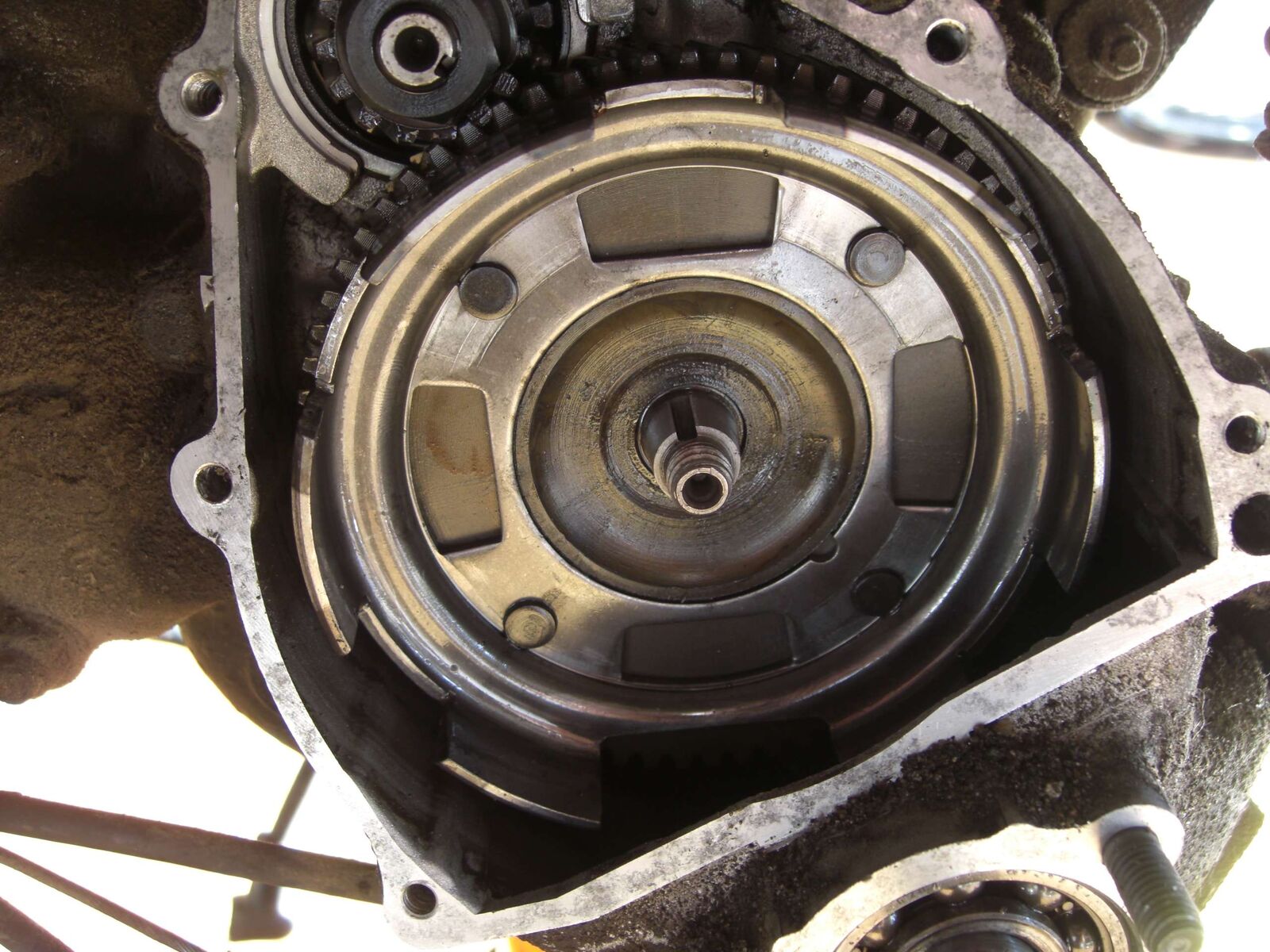

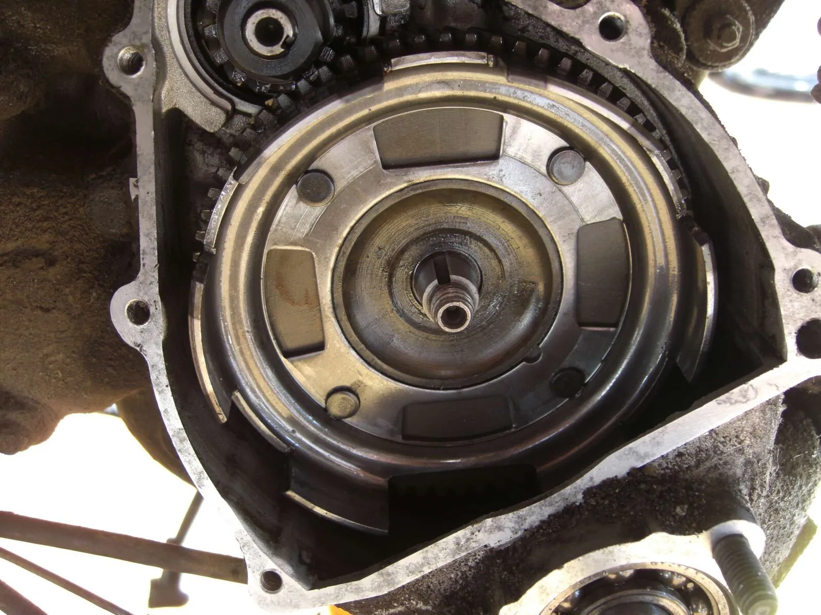

    • September 25, 2011 at 13:58
    leider habe ich das Stück immer noch nicht drin. Ich habe auch mal versucht die alte wieder einzusetzen. Die lässt sich aber auch nicht einfach so reindrücken und zeigt das gleiche Verhalten
    Irgendetwas scheine ich falsch zu machen.

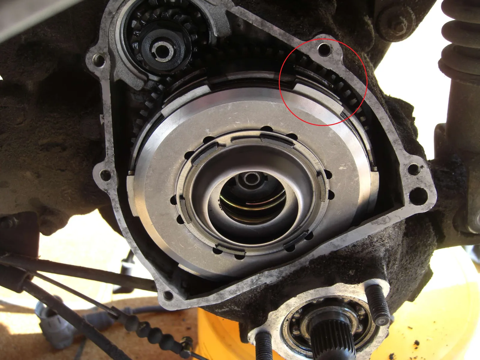

    Ich habe den Keil jetzt erst einmal ganz zur Seite gelegt und jede mögliche Stellung der Kupplung ausprobiert. Ohne Erfolg, die Aussparungen des Korbes sind einfach zu eng. Bis zur ersten Kupplungsscheibe geht es in den meisten Stellungen noch einfach hinein, aber dann keinen mm weiter. Hier ein Bild in welcher Einbaulage ich es probiere.
    Langsam näher ich mich der Verzweifelung.

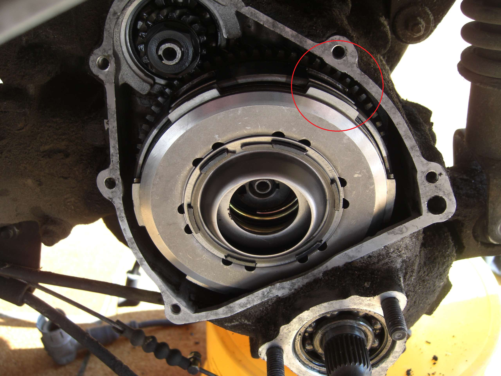

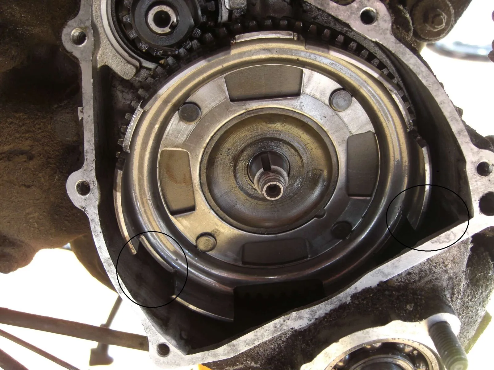

    • September 25, 2011 at 14:14
    Die aussparungen vom Primär müssen li und rechts so viel platzhaben das der Kupplungskorb reingeht .siehe Foto
    Der Kupplungskorb wird reingekippt und dann passst es ...

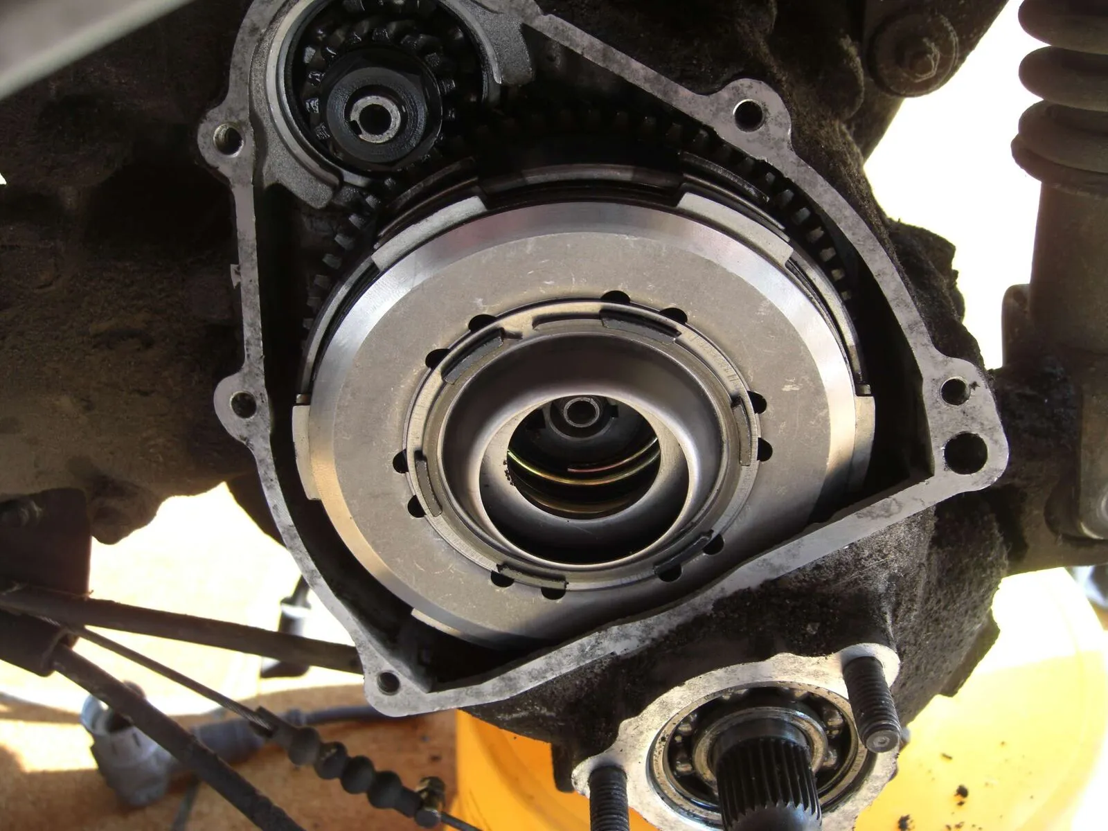

    • September 25, 2011 at 14:26
    ansetzen kann ich die Kupplung problemlos und auch dann kippen. Wenn sie aber in der gezeigten Stellung ist, bewegt sie sich keinen mm weiter hinein.

    • September 25, 2011 at 15:46
    Die Kupplungslamellen und Zwischenscheiben müssen 100%ig übereinstehen sonst bekommste den Kupplungskorb nicht rein ....

    • September 25, 2011 at 16:06
    Auch das tun sie, da verfälscht die Perspektive leider ein wenig.

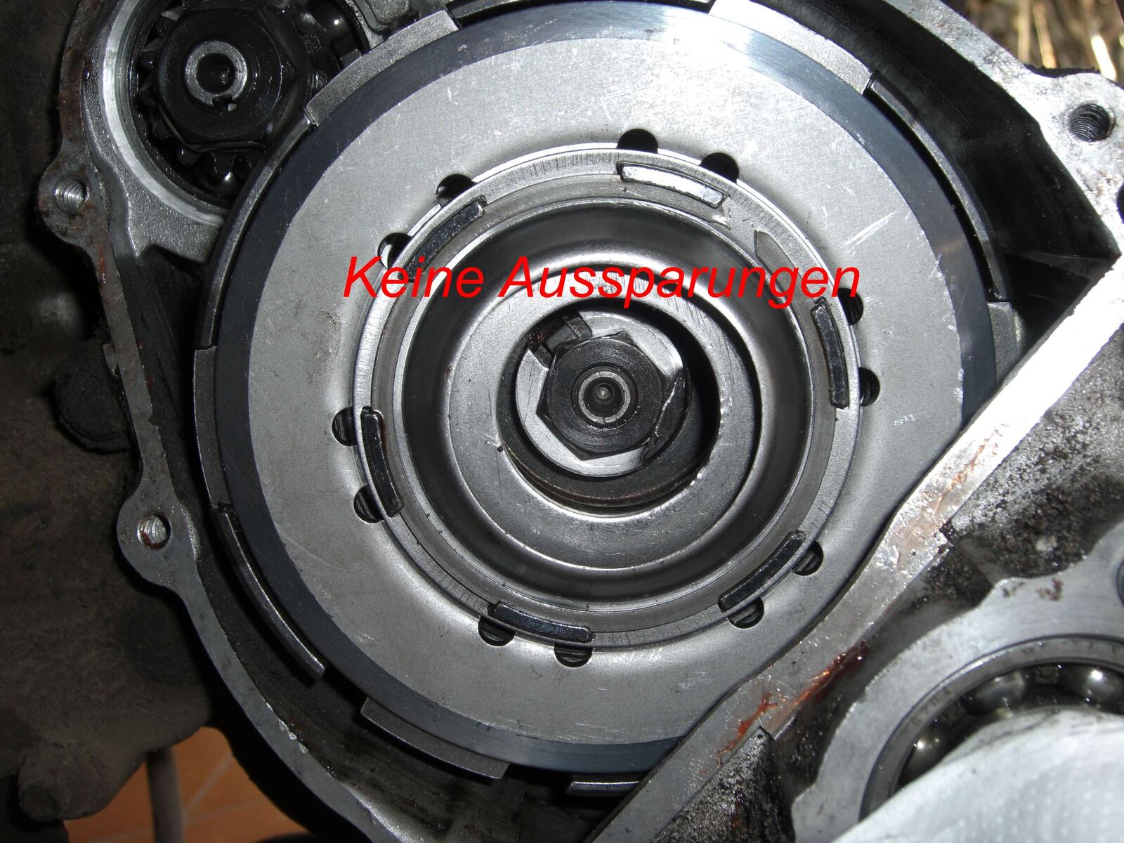

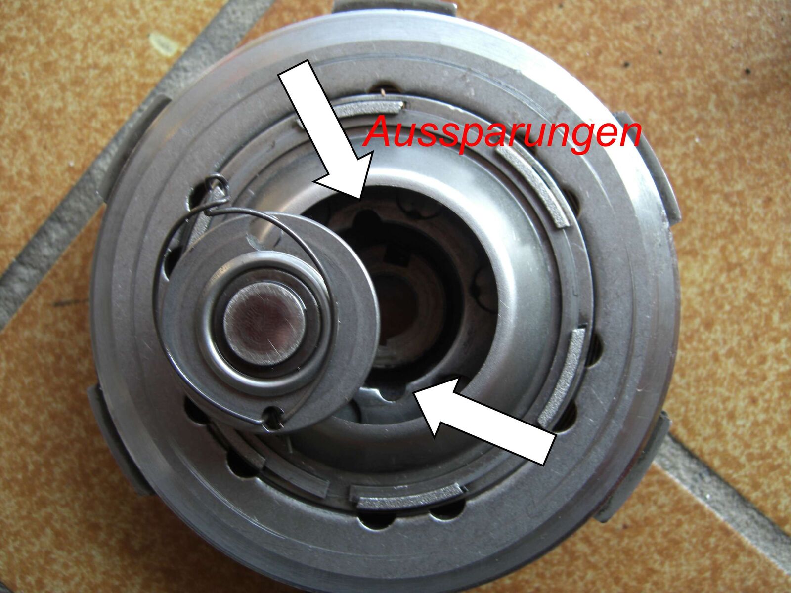

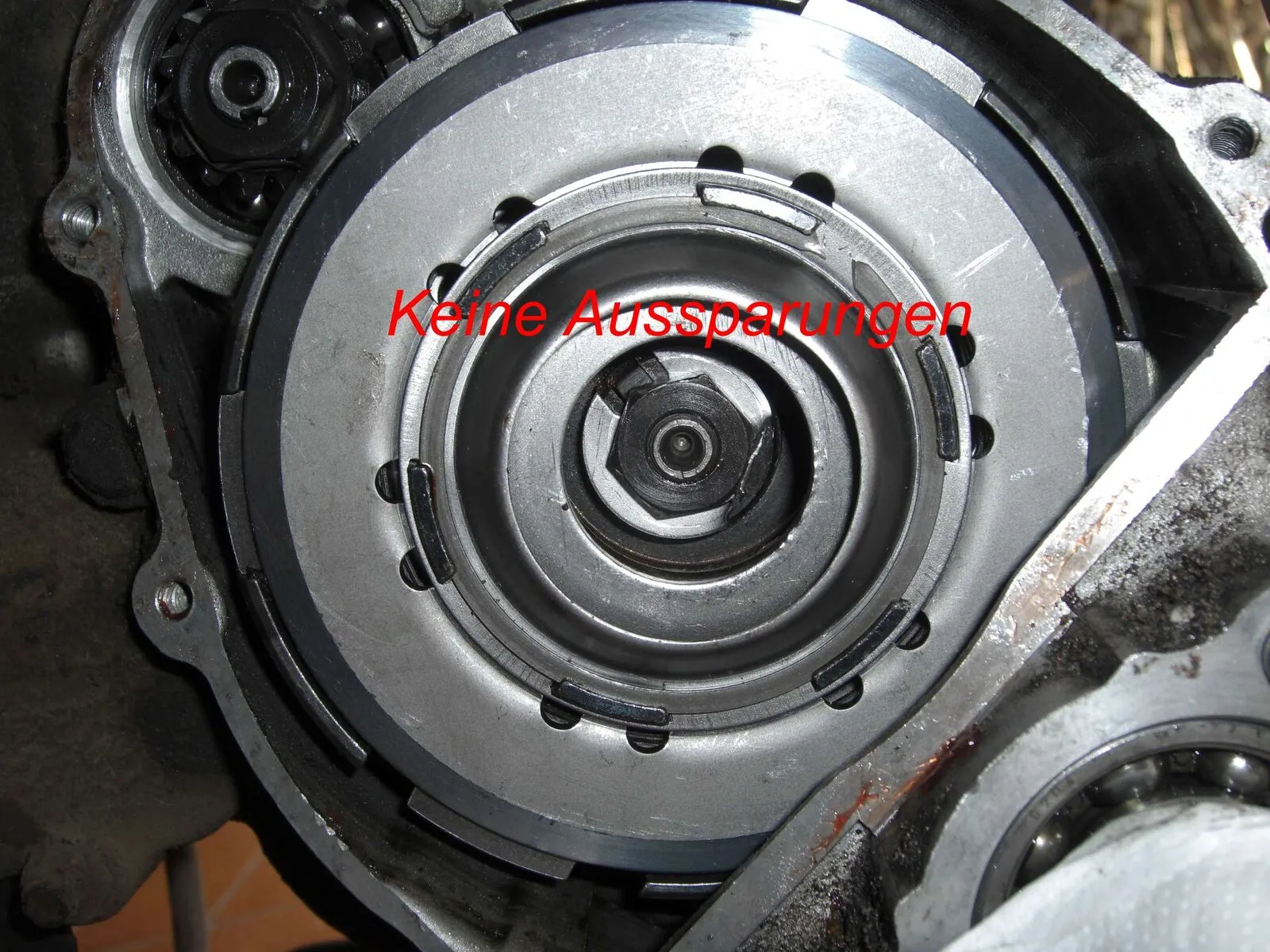

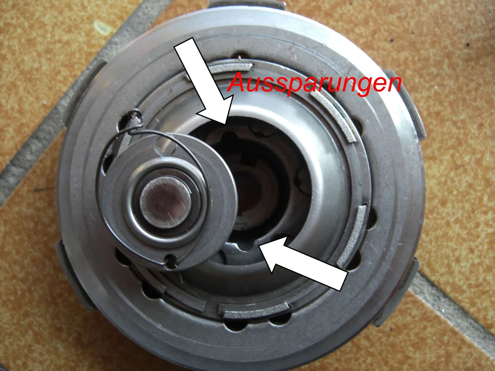

    • September 25, 2011 at 17:36
    ja ist eine XL2 und ich habe ein komplettes Neuteil gekauft.
    Jetzt sitzt sie nach unendlicher Fummelei auch endlich drin und schon habe ich das nächste Problem.
    Die Druckplatte der Kupplung lässt sich mit der Spannklammer nicht sicher, weil die Aussparungen in der neuen Kupplung fehlen.
    Hat da noch jemand eine Idee?
    Das ist jetzt weil du eine komplette v50/PK kupplung montiert hast da passt die Druckplatte von der xl2 nicht mehr braust eine von der V50/PK oder PK XL .Warum haste nicht bei der XL2 kupplung nur die Beläge getauscht da httest du dir viel abereit und ärger erspart.
    Lieber eine Kiste voll Altmetal als eine Tütte voll Plastik.
