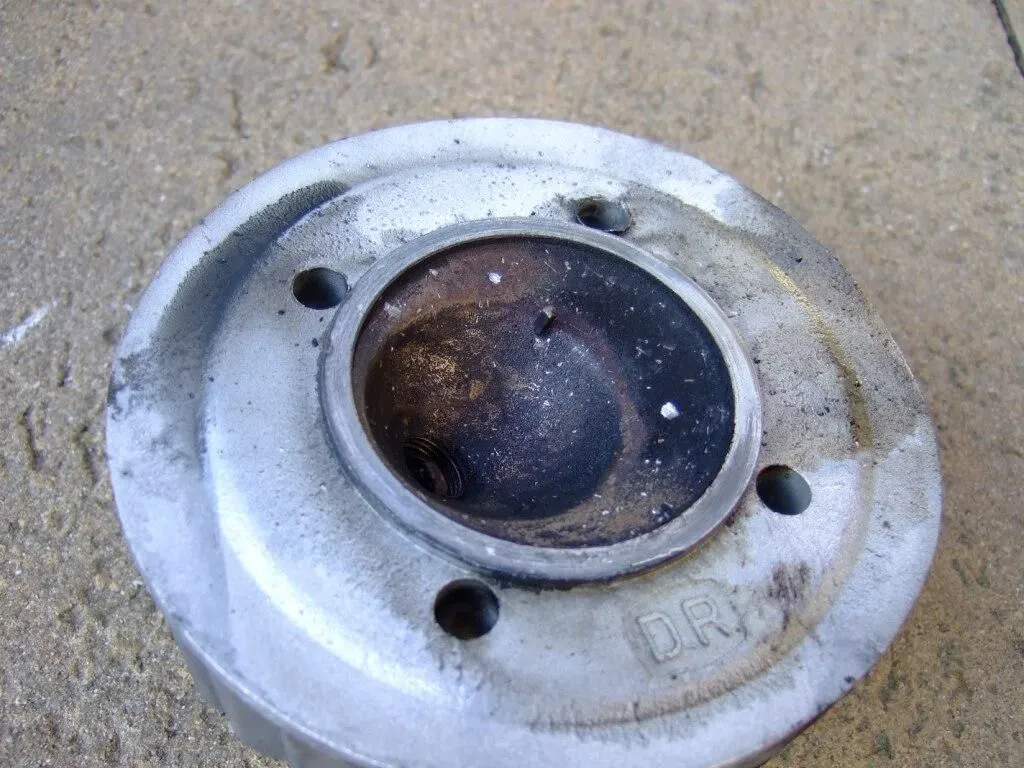

  • nimm erstmal den kopf und zylinder runter, wenn du nicht weiter weißt, mach ein paar bilder!
    nach deinem namen zu urteilen bist du grieche? (ich auch)
    niko

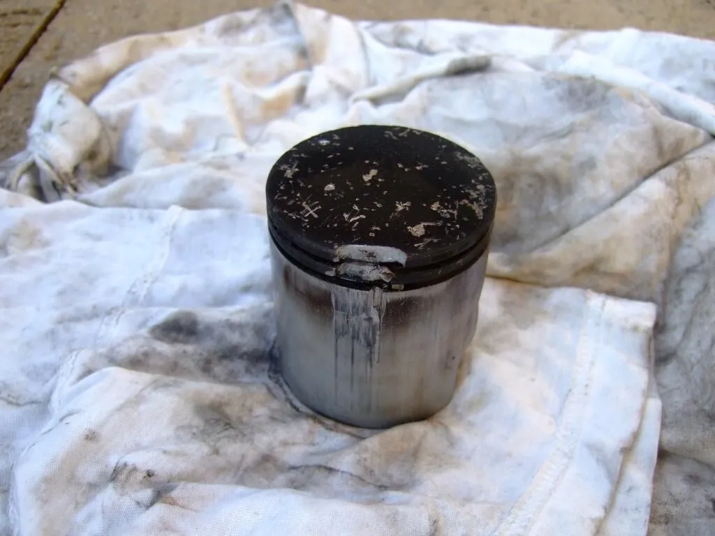

  • So, was soll ich sagen...
    Seht selbst...
    Zur Ursache kann ich wenig sagen. Bin eigentlich immer ohne Probleme unterwegs gewesen. An diesem Tag war es besonders heiß, aber ob das dann die paar Grad zu viel waren?
  • Wow hat lange gedauert bis der Zylinder abgebaut wurde !!!!
  • kurbelwellengehäuse sauber machen und neues kit montieren, bzw gleich den motor spalten und die uns noch vorenthaltenen komponenten nennen

    Hab heute einen neuen Kolben bestellt. Der Zylinder sieht noch gut aus. Im Gegensatz zum Kolben :huh:
  • wow 6 Monate Urlaub ? Naja ich glaub es mal ... jetzt zu Deinem Problem ..
    Wie schon geschrieben wurde nen Neuen Zylinder Kit besorgen , Kurbelgehäuse reinigen ...
    sieht aus als wäre der Kolben in den Auslass gekippt , also Kolbenbolzen und Kolbenbolzenlager checken ob Spielfrei ...
    wie sieht denn der Zylinder von innen aus ? Noch zu retten ?
