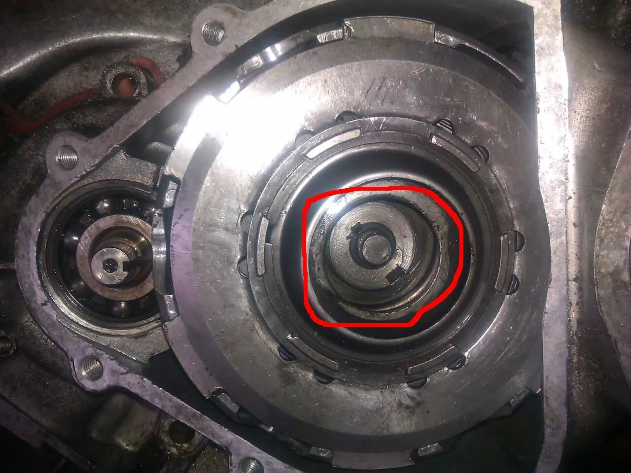

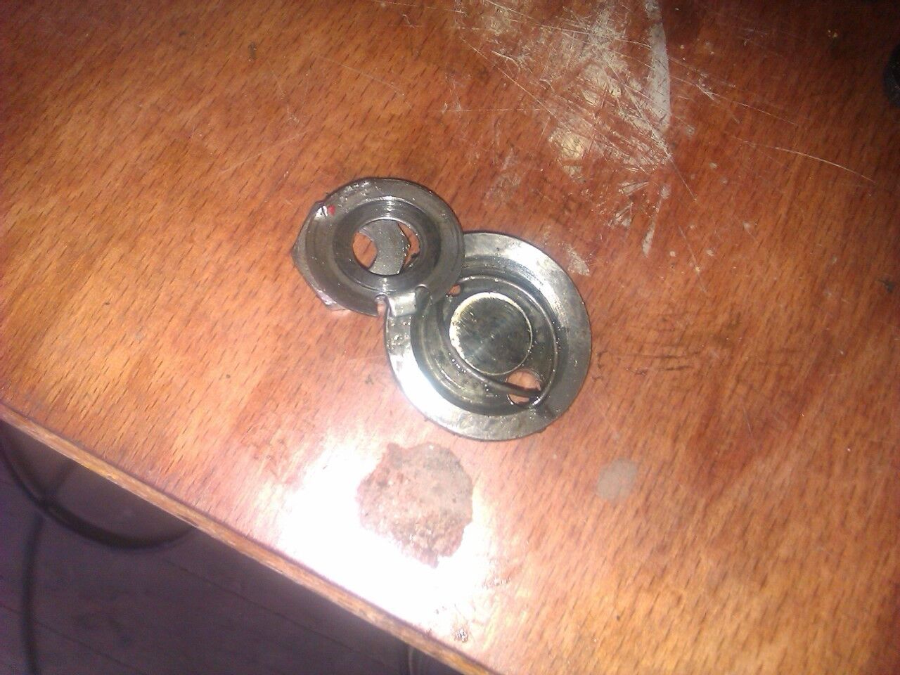

    habe jetzt endlich wieder zeit... 2-) motor ist fast auseinander. mir fehlt noch die letzte schraube bzw. mutter etc. habe jetzt allerdings kein plan wie ich sie löse.... ?(
    hierzu mal ein paar bilder unten angefügt.
    zuvor bin ich eure ratschläge nochmal durchgegeangen: also die kulu packt wirklich versetzt! ausgehängt habe ich die kupplung allerdingsnicht. den daumentest in sachen
    kompression habe ich auch durchgeführt und ich denke das geht in ordnung. die kerze die ich habe ist bereits neu. wird beim kicken nass! für die simmeringe wollte ich
    den motor spalten und bin jetzt bei der besagten schraube etc. angelangt. ich will dem übel quasi von grund auf an den schopf :D
    die erste, ich glaube sicherung, habe ich schon von der "kulumutter" runter.

    du brauchst hierfür nen kupplungsabzieher. da ist keine mutter mehr, versprochen
    wenn du mich fragst, sieht die verbaute primär nach ner polini ALU primär aus. werden wir aber sehen, wenn die kupplung unten ist. dann bräuchtest du auch die alu kupplungsbeläge.
