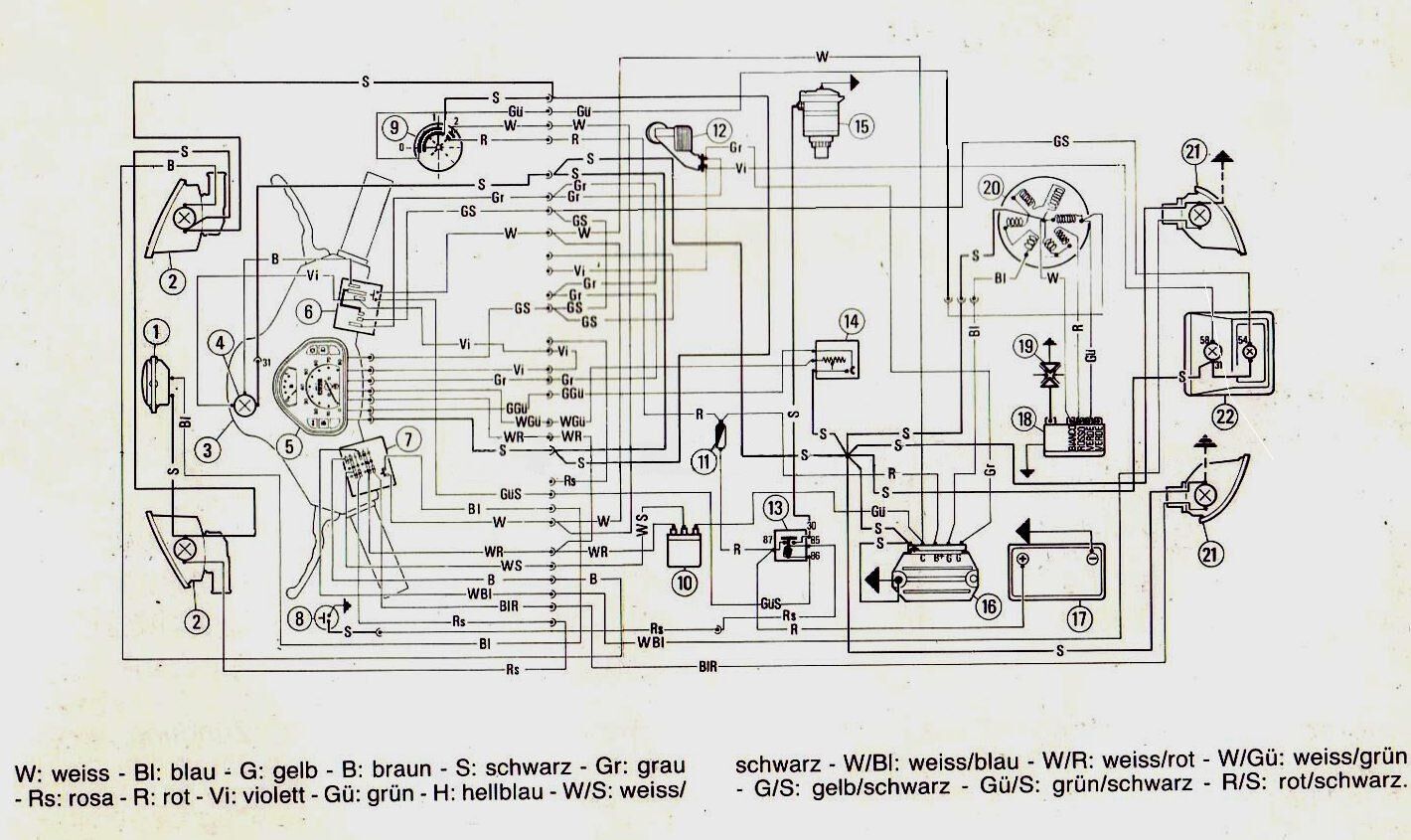

    Moin
    Hab eine PK50xl2 mit E-Starter.
    Warum geht der Blinker bei abgestelltem Motor nicht. Laut Schaltplan müsste es eigentlich "blinken", weil das Relais über den eingeschalteten Zündschlüssel mit der Batterie verbunden ist.
    Hab ich einen falschen Schaltplan oder ist es bei Euch auch so.
    DANKE

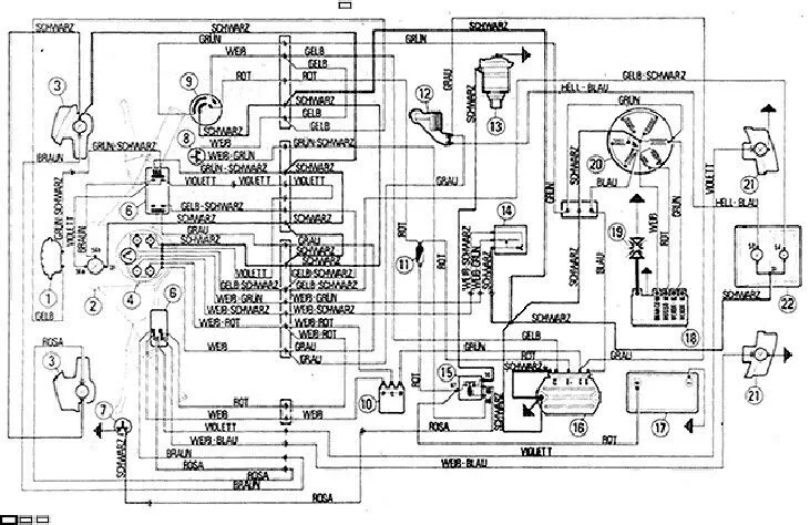

    • October 7, 2011 at 15:39
    Hi, das kannst Du selber feststellen, Blinkrelais 3-polig oder 4-polig? Es gibt zwei Versionen von Vespen, mit Wechselstromblinker oder Gleichstromblinker. Du hast ein Wechselstromblinker und der Strom kommt vom Spannungsregeler (grün).

    Das Blinkrelais ist ein grünes, dreipoliges.
    • October 7, 2011 at 16:21
    Jau sag ich doch, Wechselstromrelais, Blinker nur bei laufendem Motor. :+2

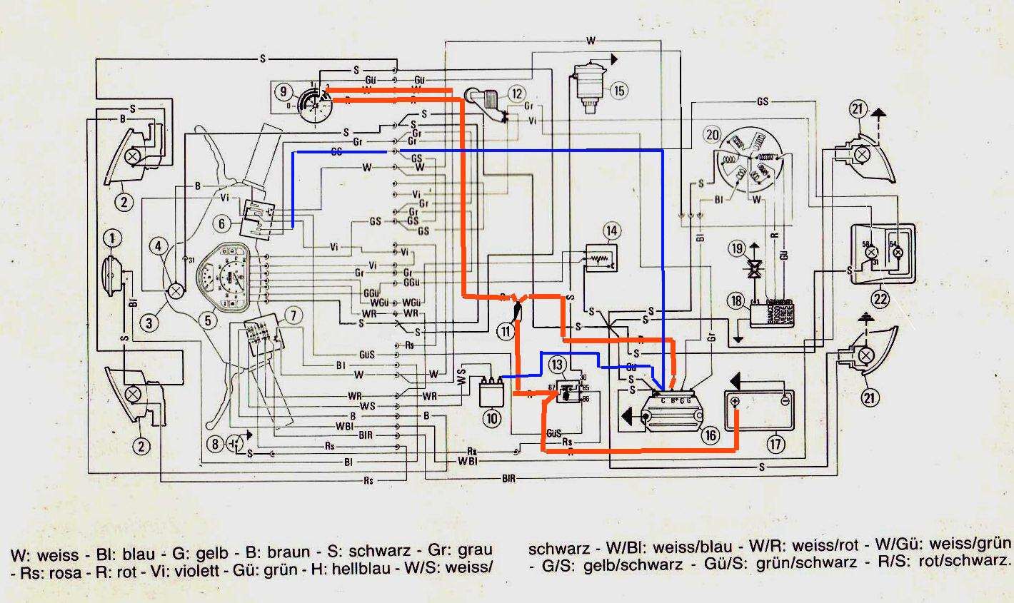

    • October 10, 2011 at 13:00
    das ist doch gar nicht so schwer, aus dem Generator kommt Wechselstrom, der wird über zwei Leitungen zum Spannungsregeler geschickt und geht da über G G rein. Der regelt die Spannung auf ca. 12 Volt und gibt diese wieder an dem Punkt C raus (blaue Leitungen), zusätzlich wird auch noch ein Teil des Stromes gleich gerichtet (auch auf 12 Volt) und der wird an die Batterie und den Anlasserschalter (rote Leitung) geschickt. Das Teil 16 Spannungsregeler begrenzt hauptsächlich die vom Generator gelieferte Wechselspannung, denn diese steigt mit zunehmender Drehzahl bis über 30 Volt. Es wird also nicht der gesamte Strom gleich gerichtet, sondern nur der zum Laden der Batterie benötigte Teilstrom.

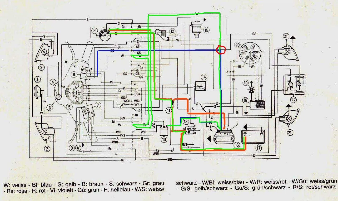

    • October 10, 2011 at 15:42
    Danke für die Antwort....
    ...aber warum biegt die blaue Leitung denn (siehe roten Kreis) ab. Geht die Leitung nicht nach oben weiter?.
    Hab mal den Weg den ich meine grün eingezeichnet.
    LG Peter

    • October 10, 2011 at 16:28
    Zitat von werdair
    trotzdem ist mir nicht klar warum die Leitung aus dem Regler, Anschluß C als Leitung W rauskommt und dann den Knick machen soll und zur Leitung WS wird?
    Weil du unsauber gezeichnet hast und es deshalb so aussieht als ob deine grüne Linie auch die Leitung WS umfaßt. Wenn du den Orginalplan anschaust wirst du sehen das die Leitung W von oben kommt und nach links geht während WS von rechts kommt und nach unten läuft.
    zwischen c und b+ liegt ein kontakt im zündschloss, der die beiden kontakte in der schlüsselposition "on" kurzschließt, um den regler "ladebereit" zu schalten, damit die batterie in der position "off" nicht leergenudelt wird.

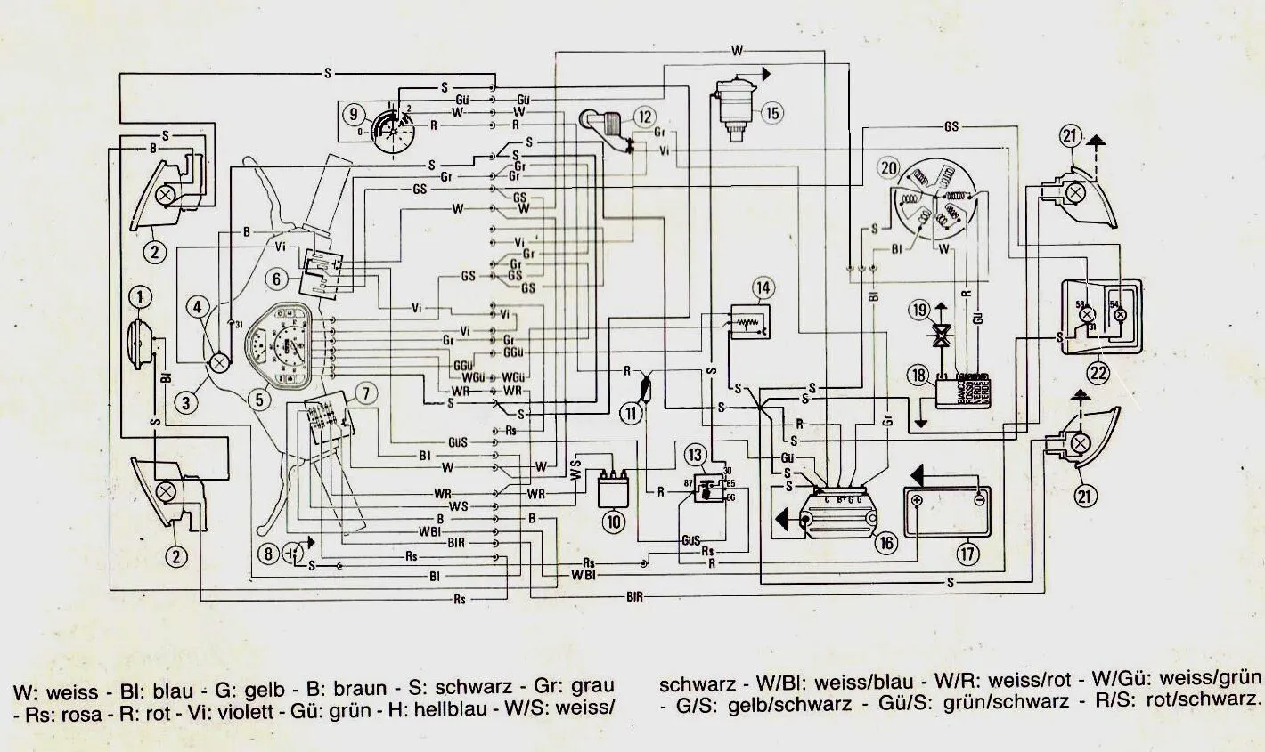

    • October 10, 2011 at 16:41
    mmh, auf meinem Plan läuft die GS Leitung horizontal (siehe die zwei Bezeichnungen links und rechts in der Leitung)
    und die W Leitung senkrecht.
    ...tschuldigung, ich möchte es nur verstehen.
