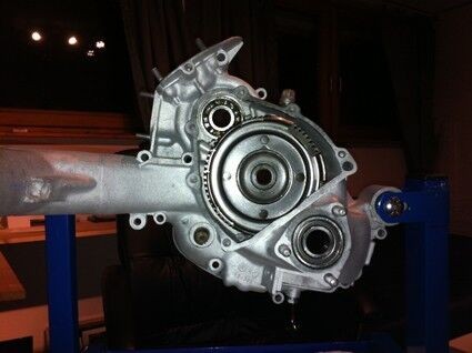

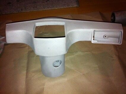

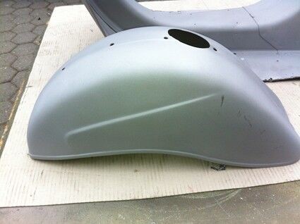

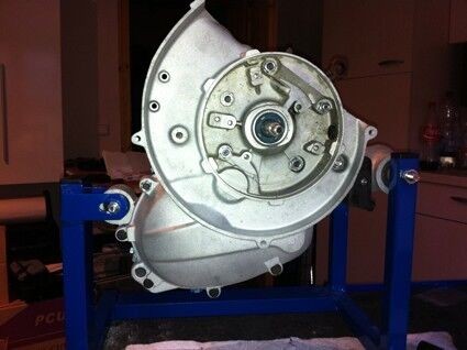

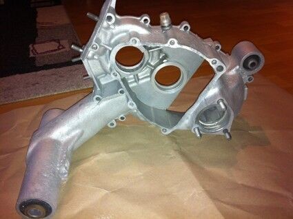

Da bin ich wieder. Hab jetzt fast eine Woche nichts machen können, weil das Gehäuse und ein paar andere Teile beim Glasperlenstrahlen waren. Hab die Teile heute abgeholt und mein Rahmen direkt da gelassen, :-). Das Ergebnis seht ihr auf den Bildern.

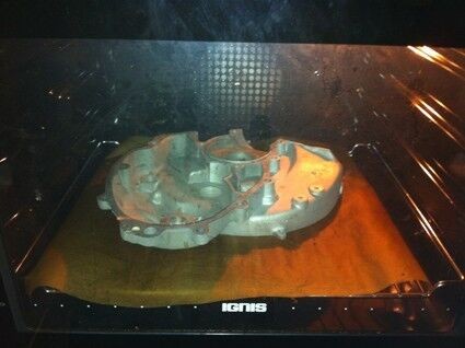

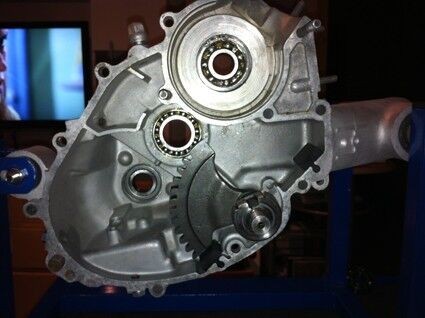

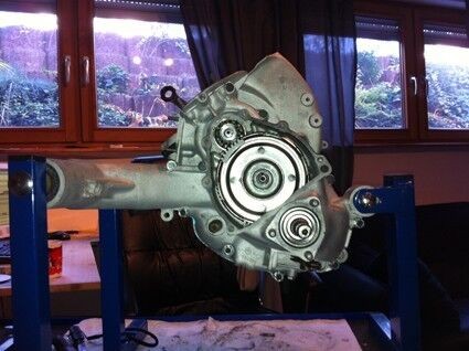

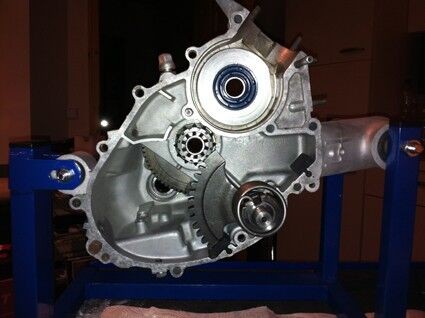

Hab mich dann mal ran gemacht und die Lager eingesetzt. Das hieß, Lager ins Eisfach und die Gehäusehälften abwechselt in den Backofen. Danach hab ich die Lager und Siri's eingetrieben. Dazu hab ich direkt mal ne Frage. Ist es normal, das der Siri der Krubelwelle nicht mit dem Lagersitz bündig abschließt? Bei mir bleib ein minimaler Rand des Siri draußen.
Nach den Lagern folgten Kickstartergummis, Kickstarter, Felder, O-Ring für den Kickstarter, Kupplungskorb und Kickstarterritzel. Weiter geht noch nicht, weil ich noch auf den neuen Schaltarm warte.
Das soll reichen für heute. Am Montag geht es vvlt weiter. Wünsche allen ein schönes Wochenende.
Pepe
Muss noch etwas Nachfragen: Das Lager für die Nebenwelle (Tannenbaum) ist auch nicht bündig mit dem Lagersitz. Ist das ebenfalls normal? Hab beim ausbauen nicht so darauf geachtet.

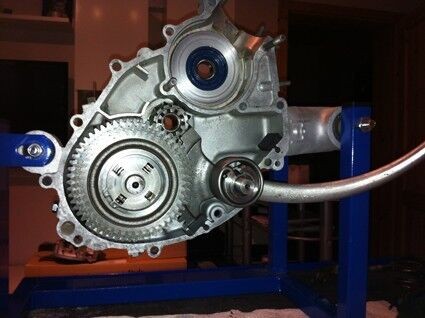

Nach dem der neue Schaltarm gestern eingtroffen ist, hab ich jetzt diesen und die Antriebswelle eingebaut. Folglich wurden jetzt die beiden Gehäusehälften wieder zusammengesetzt. Anschließend noch das Primärritzel drauf und fertig für heute. Sobald meine neuen Kupplungsscheiben und der neue Zylinder da ist, geht es weiter.

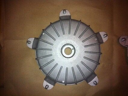

Nach Zusammensetzen der Gehäusehälften kann ich die Antriebswelle nicht mehr mit bloßer Hand drehen. Ich muss dafür die [lexicon='Bremstrommel',''][/lexicon] aufsetzen. Und dann geht es noch etwas schwer. Ist das normal? Habe den Verdacht, dass meine Antriebswelle vllt. verbogen ist. Kann mir da jemand helfen?
Pepe
Hi, erstmal Glückwunsch zu deinem Projekt!
Bzgl. der Schwergängigkeit, schau ma ob sich das Lager raus gedrückt hat, also Motor noch ma aufmachen!
Ist mir auch schon passiert, Lager wieder richtig eingepresst dann ging es auch wieder leichtgängig...
Ihr seit so suuuuuper!
Danke für den Tipp. Das Lager hat sich im Lagersitz auf einer Seite etwas verschoben. Hab zwei alte Lager auf das eingepresste Lager gesetzt und mal mit dem Hammer leicht drauf gehauen. Lager hat sich im Lagersitz wieder richtig grückt und es dreht sich leichter.
Viele, vielen dank für diesen Hinweis.
Pepe
gern geschehen!

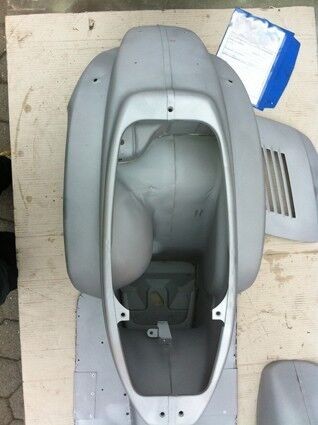

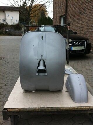

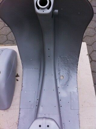

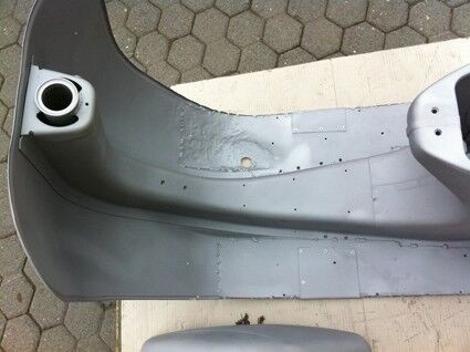

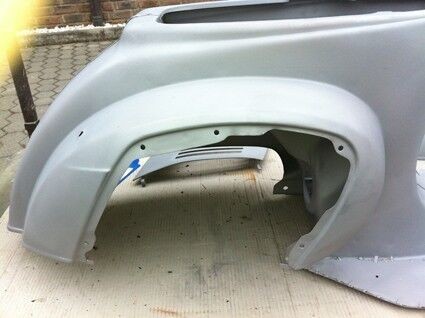

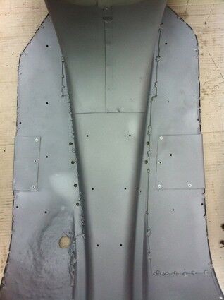

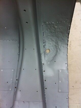

Heute war es soweit. Ich habe eben meinen Rahmen vom Strahlen abgeholt. Das Ergebnis ist super. Nur sieht man jetzt auch was der Vorbesitzer für ein Idiot war. Er hat im Bereich des Trittbleches einfach von oben zwei zugeschnittene Bleche links und rechts eingeschweiß und mit mind. 10 kg Spachtelmasse zugekleistert. Ich werde wohl nicht drum herum kommen das komplette Beinschild zu erneuern. Das Reparaturblech, welches ich hier schon mal mit ein paar Leuten diskutiert habe, werde ich wohl nehmen müssen. Mein Karosseriebauer sagte mir heute, es wäre einfacher diese Blech zu nehmen und die fehlenden Schlitze und Löscher hinein zu machen, als ein kurzes Reparaturblech einzuschweißen. Ich bin mal gespannt. Hier noch die Bilder von dem Rahmen.

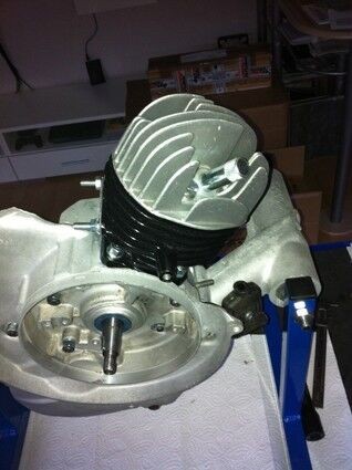

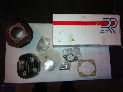

Heute kam mein neuer Zylinder. Und ich hab ihn natürlich direkt eingebaut,

Hast die Kanäle im Zylinder vor dem Einbau entgratet?
Das mögen die Ringe nämlich gar nicht gern, die hängen sich dann gern ein und zerlegen deinen Zylinder/Motor.
Aber selbstverständlich,

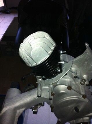

Ich möchte euch die Bilder des montierten Zylinders natürlich nicht vorenthalten................
