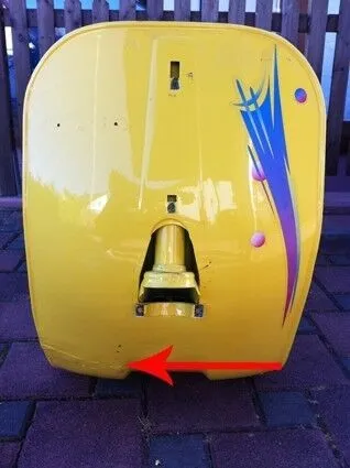

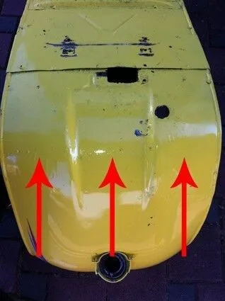

    Diese Überlegung hatte ich doch auch vorher. Aber ich muss das Trittblech mind. bis zu dieser Markierung wechseln. Es sieht ja auch danach aus, dass hier schon mal was gemacht worden wäre. Gibt es denn ein Reparaturblech bis zu diesem Punkt?

    ich würde auch das ganze wechseln hat den vorteil
    so mach ich das immer
    mit nem schweisspunktbohrer das beinschild ausbohren
    und mit ner lochzange an den selben stellen am neuen schild löcher stanzen und wieder punkt schweizen am rahmen
    keine dellen beulelen KEIN SPAcHTTELN
    nachteil nur tritblech
    da man hier eine lange schweiznaht im sicht bereich hat kommt mann um das spachteln nicht herum da sich aufjedenfall wellen ziehen
    die schweissnaht soll ja auch nicht mehr zu sehen sein also in meinen augen viel arbeit und doch schrott

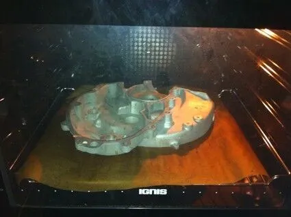

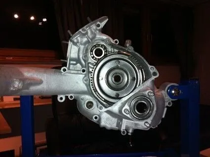

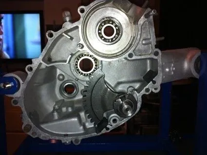

    • November 4, 2011 at 21:25
    • #31

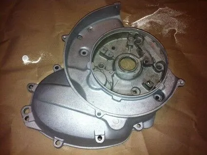

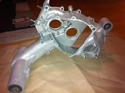

    Hallo Leutz!
    Da bin ich wieder. Hab jetzt fast eine Woche nichts machen können, weil das Gehäuse und ein paar andere Teile beim Glasperlenstrahlen waren. Hab die Teile heute abgeholt und mein Rahmen direkt da gelassen, :-). Das Ergebnis seht ihr auf den Bildern.
    Hab mich dann mal ran gemacht und die Lager eingesetzt. Das hieß, Lager ins Eisfach und die Gehäusehälften abwechselt in den Backofen. Danach hab ich die Lager und Siri's eingetrieben. Dazu hab ich direkt mal ne Frage. Ist es normal, das der Siri der Krubelwelle nicht mit dem Lagersitz bündig abschließt? Bei mir bleib ein minimaler Rand des Siri draußen.
    Nach den Lagern folgten Kickstartergummis, Kickstarter, Felder, O-Ring für den Kickstarter, Kupplungskorb und Kickstarterritzel. Weiter geht noch nicht, weil ich noch auf den neuen Schaltarm warte.
    Das soll reichen für heute. Am Montag geht es vvlt weiter. Wünsche allen ein schönes Wochenende.
    Pepe
    Muss noch etwas Nachfragen: Das Lager für die Nebenwelle (Tannenbaum) ist auch nicht bündig mit dem Lagersitz. Ist das ebenfalls normal? Hab beim ausbauen nicht so darauf geachtet.

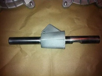

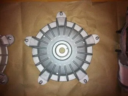

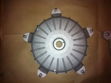

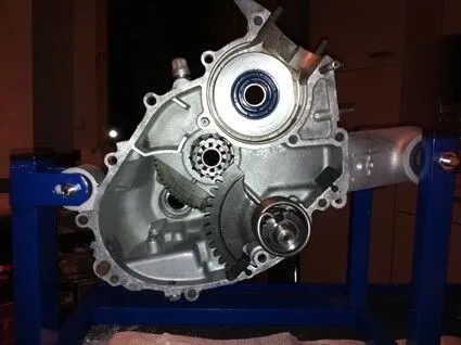

    Moin zusammen!
    Nach dem der neue Schaltarm gestern eingtroffen ist, hab ich jetzt diesen und die Antriebswelle eingebaut. Folglich wurden jetzt die beiden Gehäusehälften wieder zusammengesetzt. Anschließend noch das Primärritzel drauf und fertig für heute. Sobald meine neuen Kupplungsscheiben und der neue Zylinder da ist, geht es weiter.
    Nach Zusammensetzen der Gehäusehälften kann ich die Antriebswelle nicht mehr mit bloßer Hand drehen. Ich muss dafür die Bremstrommel aufsetzen. Und dann geht es noch etwas schwer. Ist das normal? Habe den Verdacht, dass meine Antriebswelle vllt. verbogen ist. Kann mir da jemand helfen?

    • November 9, 2011 at 11:25
    • #33
    Hi, erstmal Glückwunsch zu deinem Projekt!
    Bzgl. der Schwergängigkeit, schau ma ob sich das Lager raus gedrückt hat, also Motor noch ma aufmachen!
    Ist mir auch schon passiert, Lager wieder richtig eingepresst dann ging es auch wieder leichtgängig...

    • November 9, 2011 at 12:16
    • #34
    Ihr seit so suuuuuper!
    Danke für den Tipp. Das Lager hat sich im Lagersitz auf einer Seite etwas verschoben. Hab zwei alte Lager auf das eingepresste Lager gesetzt und mal mit dem Hammer leicht drauf gehauen. Lager hat sich im Lagersitz wieder richtig grückt und es dreht sich leichter.
    Viele, vielen dank für diesen Hinweis.
