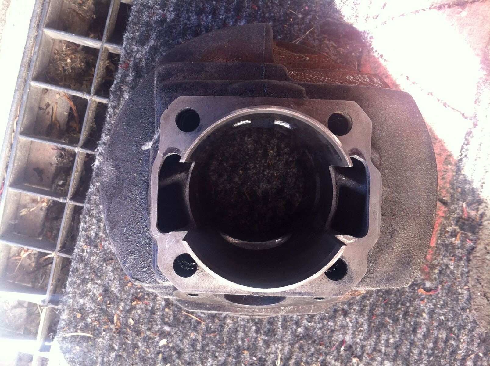

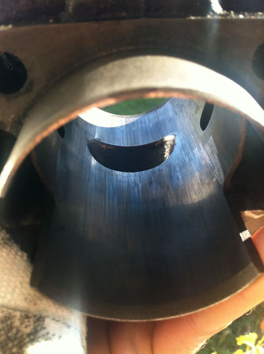

  • An den Überströmern geht noch mehr (marker). sinn würde das aber nur machen wenn ich dann auch vom zylinderhemd was abnehme wovor ich mich noch drücke. - lohnt das? (trennscheibe und anfasen/abrunden?)
    hier mal bilder. wird wohl noch schöner werden...
    gruß
    PS: hoffe ja das ihr sagt das da noch was geht. dremeln macht spaß ohne ende. schön am schreibtisch bei guter mukke :thumbup:
    edith: kolbenfenster? was gibts da zu tun? nüscht?
